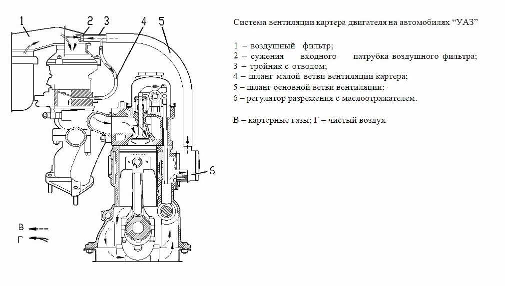

На выход картерных газов на момент покупки автомобиля был одет шланг, который был направлен вниз и соединялся напрямую с атмосферой. Когда делал новый впуск, то не захотел направлять грязные картерные газы в карбюратор. И вот наконец дошли руки до установки говноотделителя маслоотделителя.
Китайские изделия в виде разноцветных ёмкостей при подробном рассмотрении отверг. Городить что-то из нержавеющих мочалок для мытья посуды в пластиковых фитингах канализационных труб тоже не хотелось.

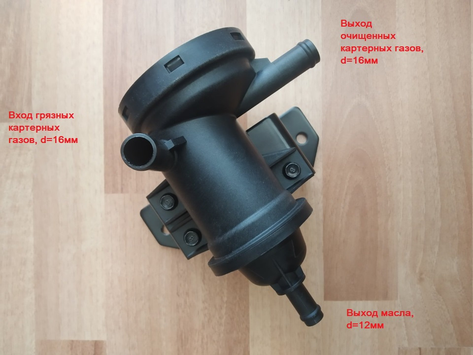

Попалась информация о маслоотделителе, которые ставят на корейские иномарки. Конструкция этого маслоотделителя на просторах интернета признана удачной. По сути это сепаратор, отделяющий масло с возможностью его слива через отдельный штуцер, а не фильтр-отстойник. Эту запчасть и приобрёл.

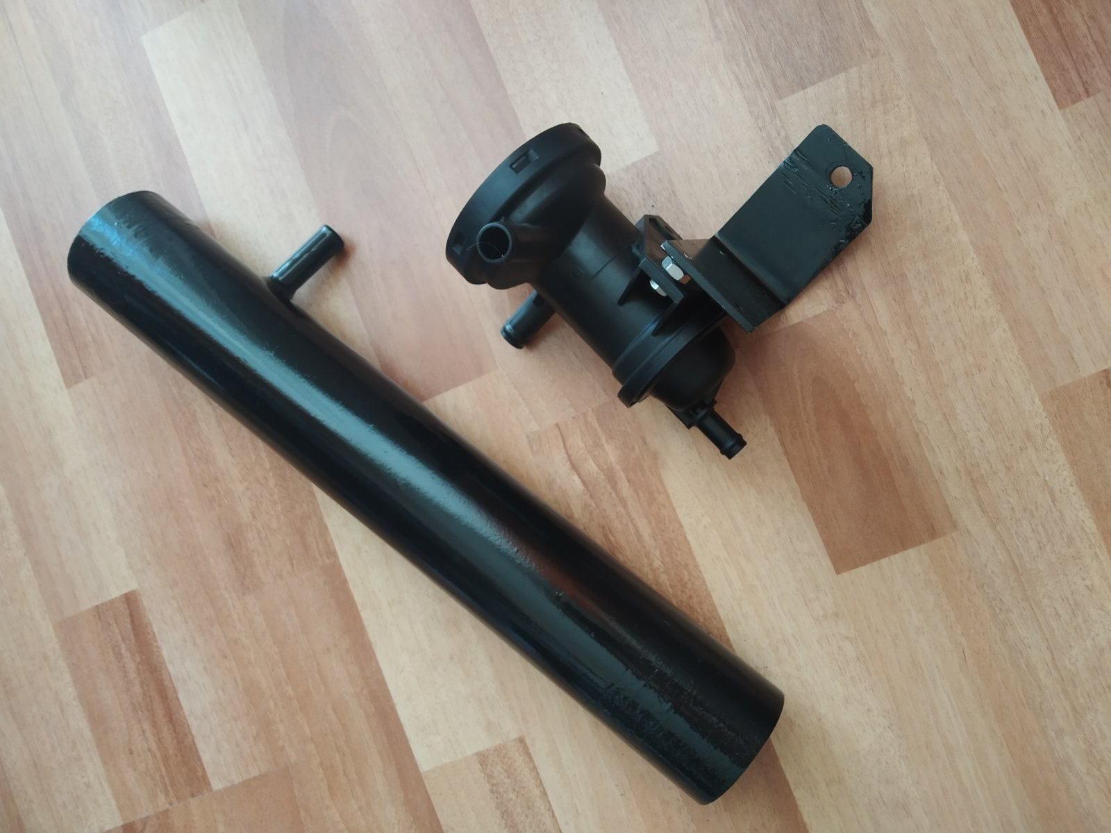

Маслоотделитель идёт в сборе с довольно массивным кронштейном. В изделии есть вход картерных газов (d=16мм), выход картерных газов (d=16мм) и выход для слива масла (d=12мм).

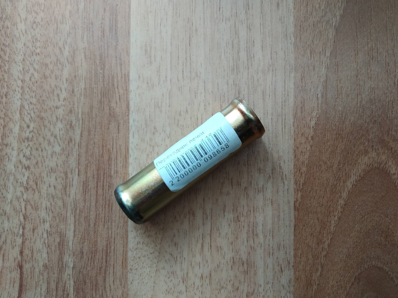

Потребовался штуцер в трубе воздушного фильтра. Приобрел в ГАЗовском магазине переходник отопителя, d=16мм:
Штуцер был вварен в трубу воздушного фильтра на ближайшей СТО. Штатный кронштейн маслоотделителя был доработан для установки на шпильку крепления ГТЦ к ВУТ. От кронштейна было отпилено лишнее "ухо", рассверлено отверстие, а также по компоновке маслоотделитель был смещён вверх — для чего потребовалось просверлить дополнительное отверстие и нарезать в нём резьбу. Обе детали были снова подкрашены и подготовлены к установке:

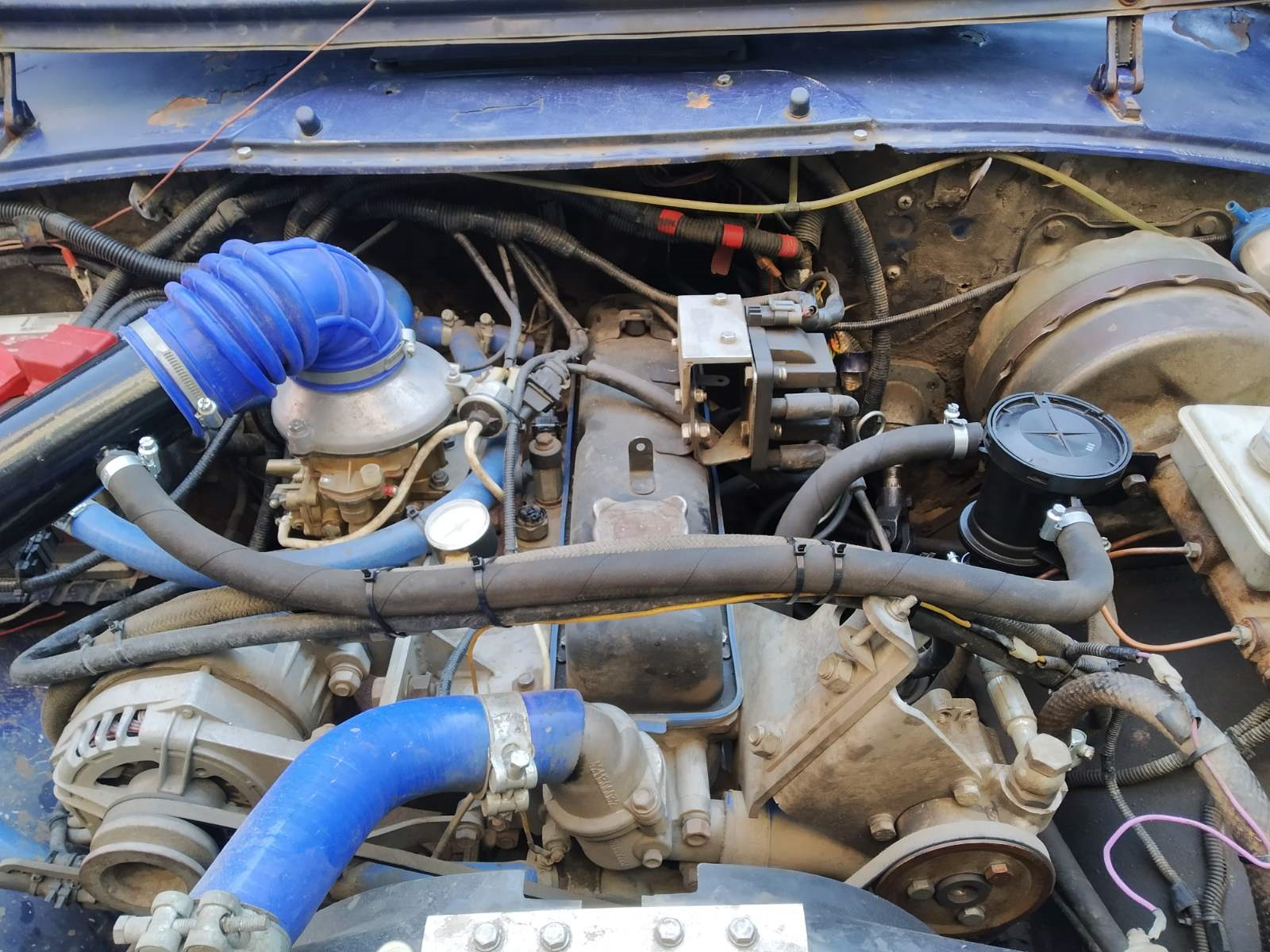

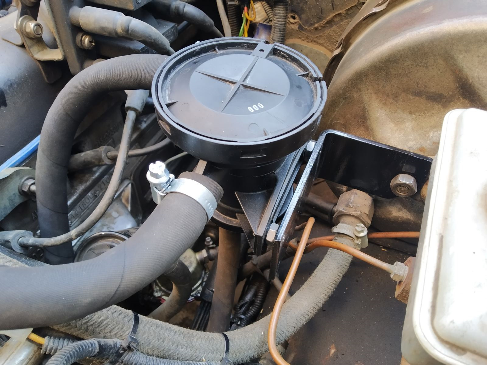

Как упомянул ранее, маслоотделитель был установлен на шпильку крепления ГТЦ к ВУТ и подключён маслобензостойкими шлангами (d=12мм, d=16мм и d=18мм — выход на сапун):
Выход маслоотделителя соединился со штуцером трубы воздушного фильтра, тем самым система вентиляции картера была (с некоторой оговоркой), восстановлена:

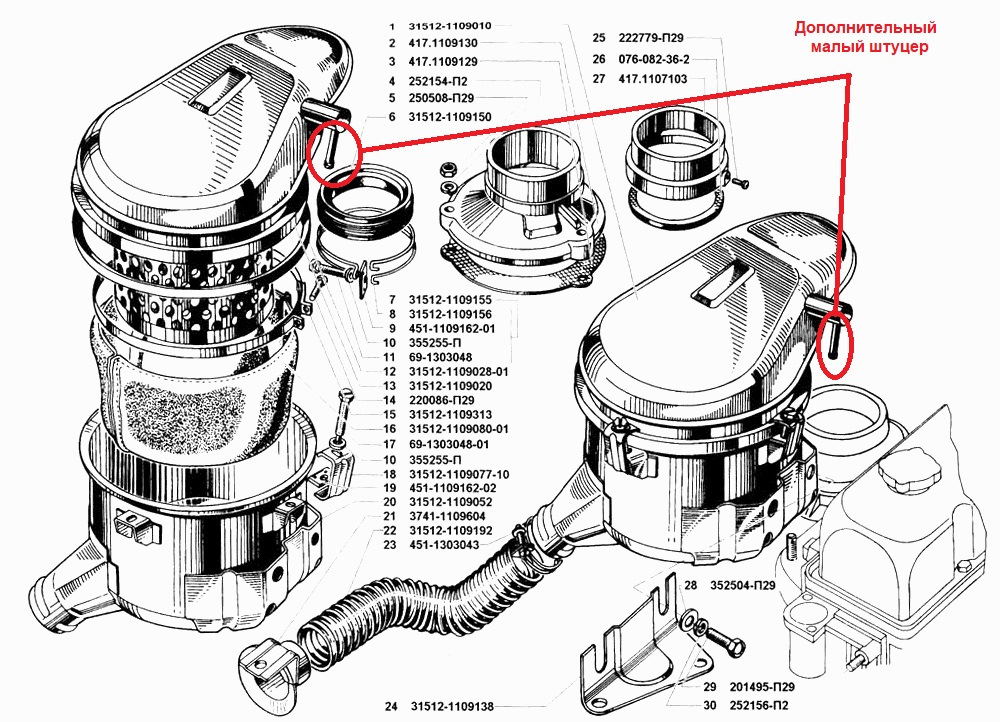

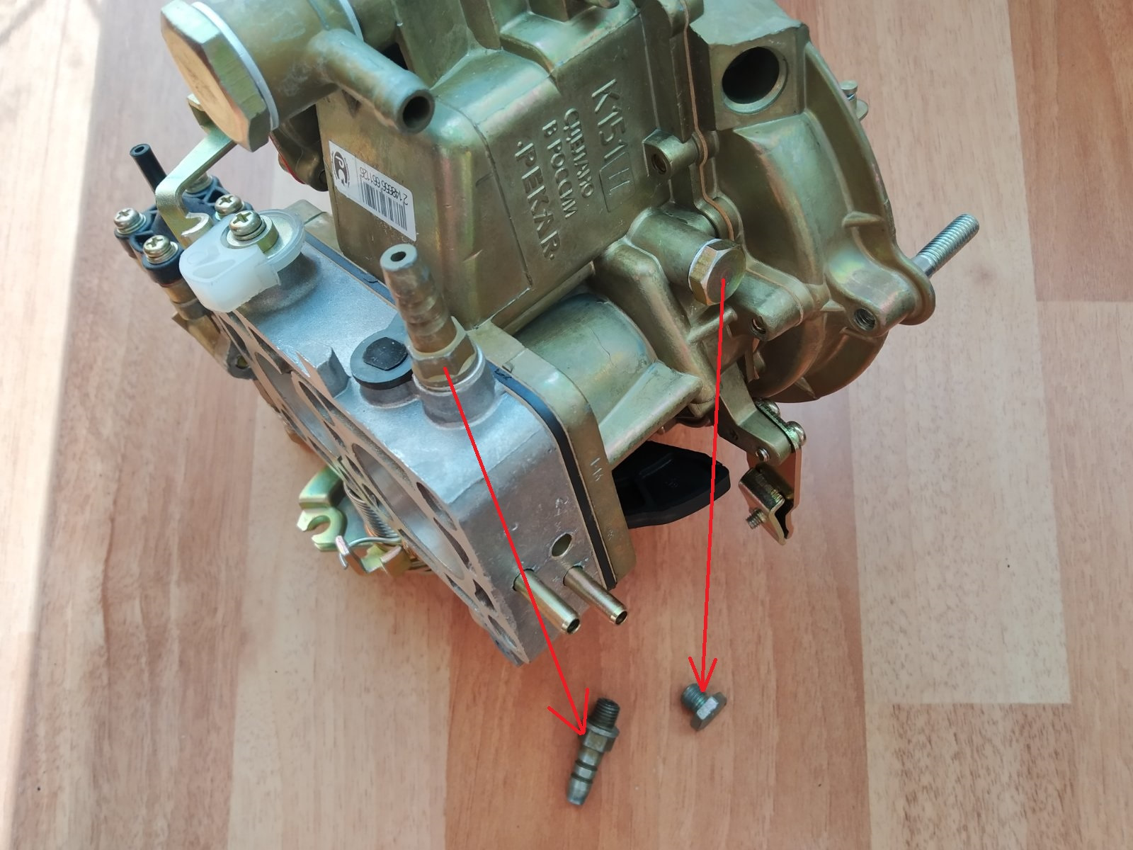

Сказать, что система вентиляции картера в такой конфигурации реализована как было задумано конструкторами нельзя, так как "в стоке" в корпусе воздушного фильтра предусмотрен дополнительный малый штуцер, соединяющийся отдельной трубкой со штуцером системы вентиляции картера карбюратора К151.
Этот дополнительный малый штуцер позволяет отводить картерные газы при выдвинутой ручке подсоса, когда верхняя заслонка карбюратора закрыта. У меня, как думаю и у многих, этот штуцер заглушен. Вместо штуцера системы вентиляции картера вворачиваю заглушку эмульсионного жиклёра системы холостого хода / заглушку топливного жиклёра переходной системы — резьбы штуцера и этих заглушек совпадают:

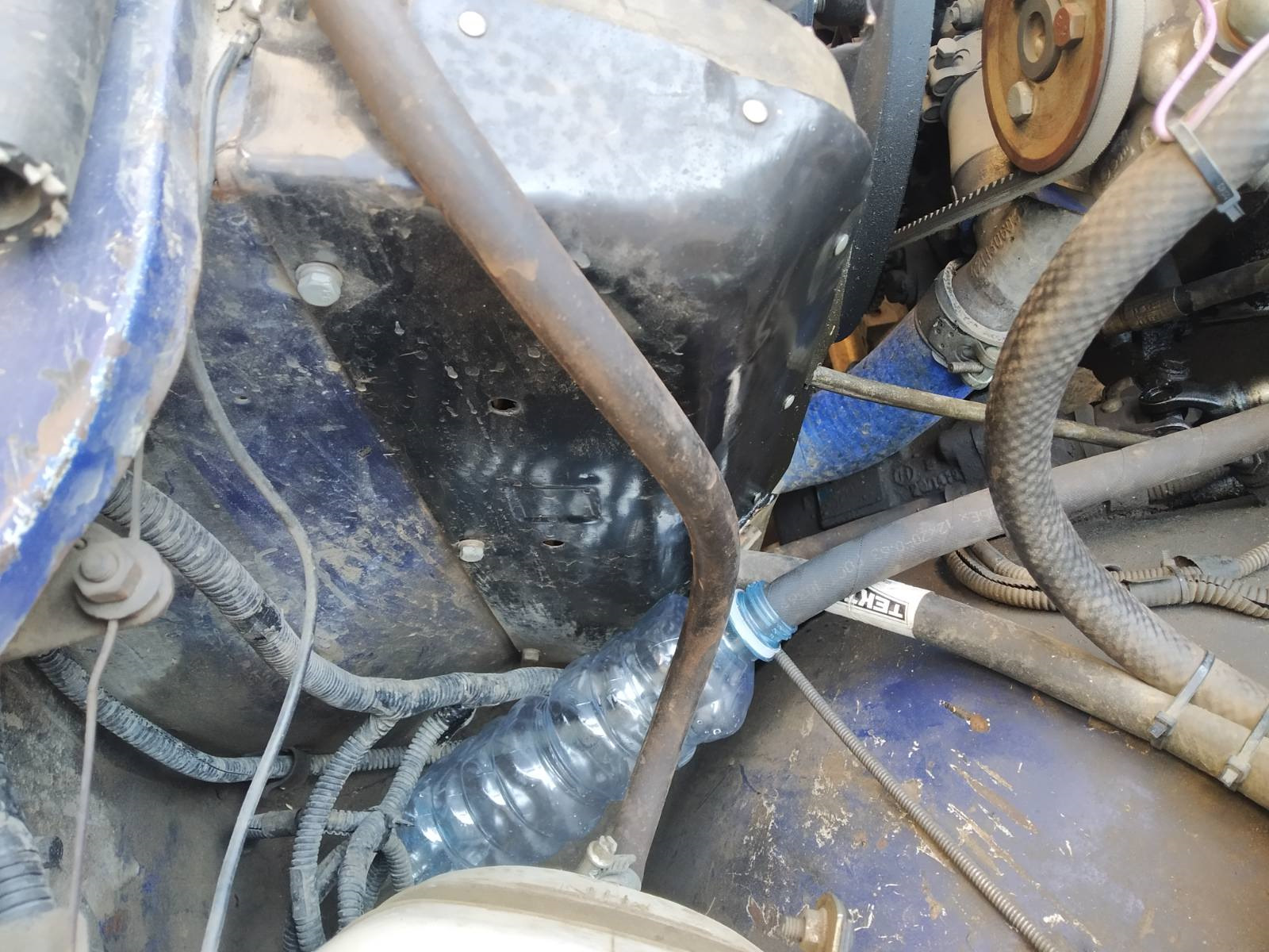

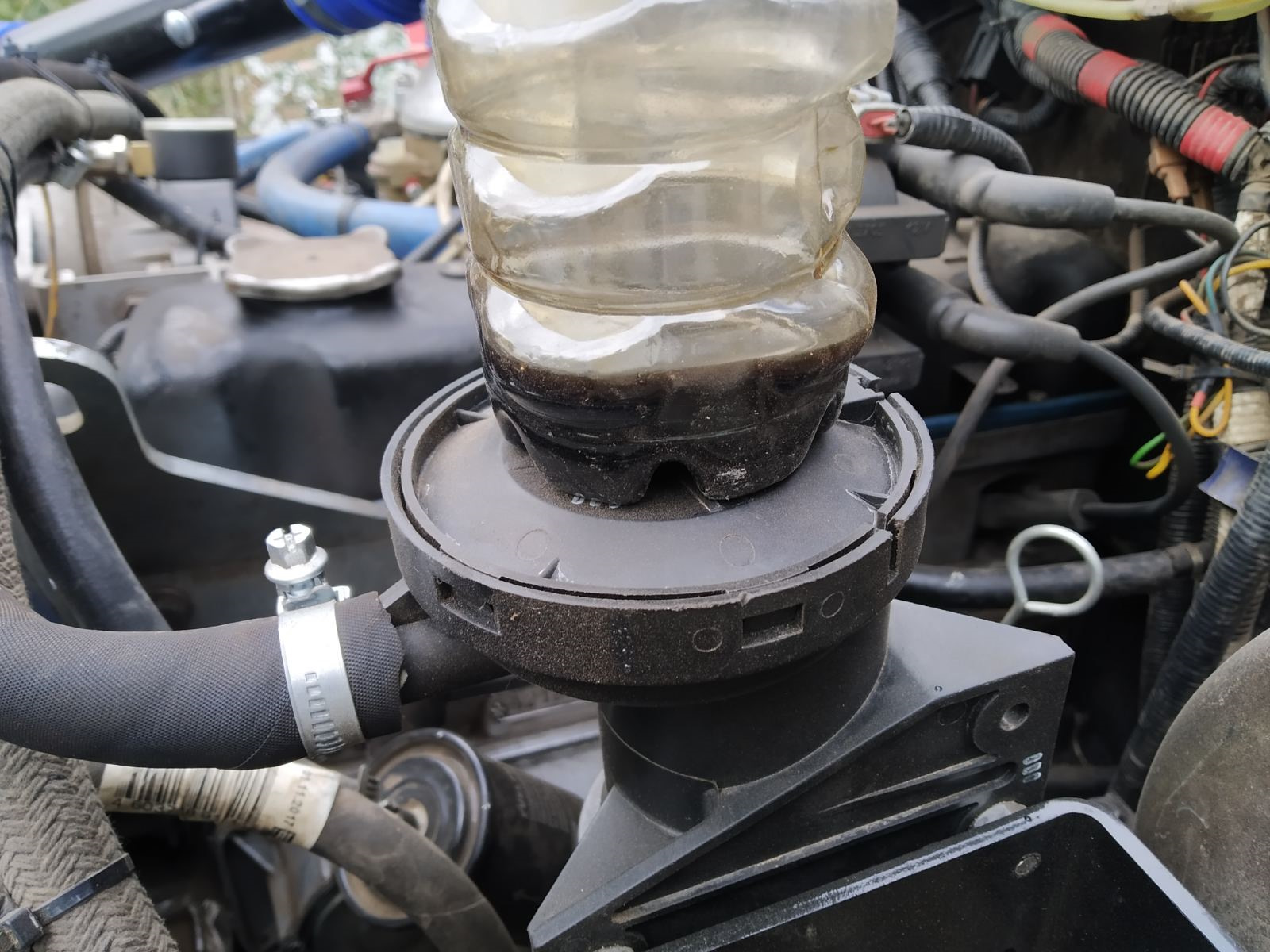

Слив масла направил в отдельную ёмкость у фары со стороны водителя, которая представляет собой обычную пластиковая бутылку:

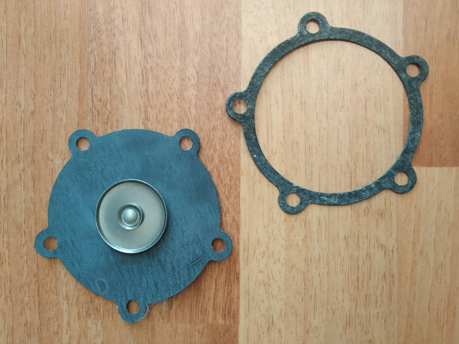

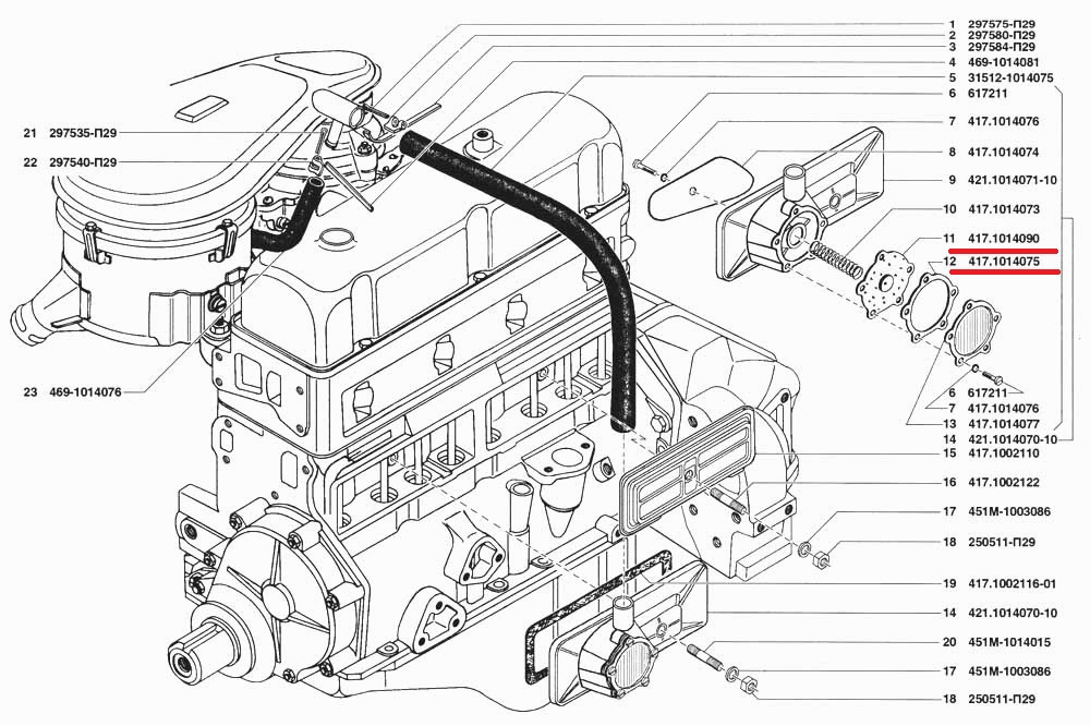

Далее заинтересовал регулятор разрежения (крышка толкателей, в которой и расположен сапун), точнее прокладка и диафрагма:
Прокладку (арт. 417.1014075) и диафрагму (арт. 417.1014090) регулятора разряжения удалось найти:
Регулятор разряжения был снят, почищен, прокладка и диафрагма были заменены, а сам регулятор установлен с заменой прокладки, которая была посажена на герметик. Хотелось уменьшить течи масла с двигателя, насколько это вообще возможно.

Был вынужден вернутся к старой схеме — картерные газы были снова (хоть и через маслоотделитель) направлены в атмосферу. В качестве заглушки отлично смотрится мебельный винт М8х40, уплотнённый куском топливного шланга. В такой конфигурации езда стала привычной — холостой ход стабильный.
Примерно, после 250км довольно активного и интенсивного пробега в ёмкости собралось не мало моторного масла:

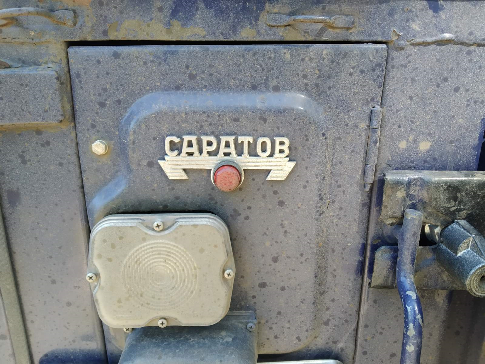

Из выведенного под правое переднее крыло шланга сапуна можно было видеть сизый дым. Ну и в довесок, после очень длительных и скоростных, в основном трассовых пробегов, которые пришлись на период отпуска, задний борт выглядел так:

Вот у меня те же симптомы… Задняя дверь в мелких каплях масла, после трассовых прохватов требуется доливка масла в двигатель. Но маслоотделитель — штука нужная, здорово, что он сразу со сливом.
У меня задний борт был тоже в мелких каплях масла, оказалось, сальник хвостовика заднего моста потек, после замены все прекратилось.
И это тоже было, точнее, не сальник, а лопнувшая крышка моста спайсер, которая граненая. В самом верху рядом с привалочной плоскостью появилась маленькая трещина. Пока машина стоит, ездит на короткие дистанции и с малой скоростью — все хорошо, стоит прохватить по трассе, и задок в масле, причем трансмиссионном, и в редукторе почти пусто. Доходило до того, что за 1000км в мосту из 1,3л паспортных лишь чуть на дне плескалось меньше 200мл, как мост не убил…
А я все грешил на прокладку, раз 5 менял, пока не разглядел причину. Поставил сферическую крышку и проблема ушла.
