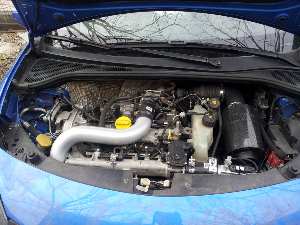

Собственно, забрал машину на выходные. Обкатывал, накатал 300км за двоё суток. Сейчас на базовой карте R26, соответственно 230 л.с. Машина невероятна, потрясна, офигенна, и вообще крута до невероятности, прям до возбуждения (простите уж за подробности). Сегодня-завтра ставим кепку под доп приборы, чуть чуть подтягиваем бампер, и собственно всё. Фотки будут, видео будут, всё будут. :)
Пока только кривотелефонные фотки главного — подкапотного. :)

классно! расскажи какая сейчас степень сжатия? и какие поршни поставил?
Спасибо. Стандартный двигатель F4Rt 874 :)

Если коробка не подведет, то ШРУСы скрутит как проволоку!))
Не скрутит, и коробка не подведет, в этом вся и прелесть :-)

Чего их скрутит?.. На первой передаче с учетом демультипликации за счет кпп на на передний мост подается в пике около 4500 ньютонов, то беж на каждый шрус по 2250 ньютонов момента (в момент когда на старте бросается сцепление больше в полтора — два раза) этого момента уже достаточно что-бы колеса ушли в букс. То есть больше они просто реализовать не могут, а шрусы выдержат… Так как на них пиковая нагрузка не увеличилась, она так и осталась равна способности реализации резиной момента.
Вот если дреговые слики широченные поставить и выехать на дрег стрип, который залит спец клеем еще, там при бодром старте может даже на !стоковой машине порвать за счет инерции маховика, если сцепление первым не сдохнет.
Только я начал писать, смотрю, а тут грамотно уже всё написано. Меня, кстати, тут осенило, я в таком угаре был, что логическая мысль была потеряна наглухо. Отсечка срабатывает на 7тысячах. Может, у меня в качестве подарка уже стоит не стандартная карта на R26 ЭБУ, а сразу на 250-260л.с., дабы компенсировать неиспользование VVT. Так что, попробую спросить у Стива.

Отвечаю сам себе на ниже написанное, нет это стандартная карта R26, первая и вторая блокируется на 7000, а дальше на 6500. Так что всё правильно, это лишь 230л.с.
Это же хорошо, впериди минимум 70 л.с. и 100 Н*м . И все это обычным чипом, без переделок… Это как второй подарок на рождество, после новогоднего!)))

Кстати, задирать пик наверх не буду. Середина — середина-верх — самое то. Тот характер который мне очень по душе. Буст с 2.5, на 3 уже полный 1.0.бар.
Если правильные карты написать у тебя низ и не уйдет никуда, даже немного поднять можно. просто сейчас у тебя пик мощности 5500 об\мин (если заводская прошивка)
А на тюниной прошивке у тебя будет мощность расти с 2500 об\мин до 6700об\мин (дальше уже турбина в затык пойдет, маленькая она.)
При этом если иметь на 6700 об\мин. 320 ньютонов момента это 300 л.с. мощности. (Меганы шьют на такую характеристику.), а так-как у тебя меньший вес и коробка чуть короче чем на мегане у тебя тачка будет до 200 км\ч набирать пулей…
Все верно. Согласен +1. Но пока остановимся на 250. А дальше загадывать не буду :-)
