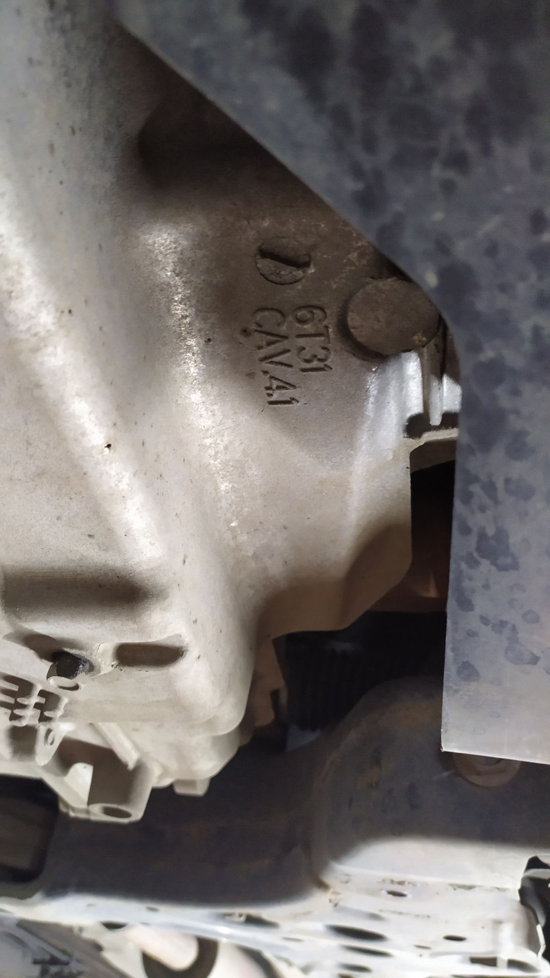

На кобальте вроде автомат 6т31? Какая у него плавность? Он пинается при переключении на 2 и 3 передачи, единственный его плюс- в городе он экономичнее, на трассе почти паритет! А по надежности ему далеко до Jatco!
6т30
Гдето 31 маркер а гдето 30 на одной машине это.
Я за себя
У меня тоже 6т30 но на второй половине 6т31))
Были фото. Удалил. Показать не могу.
Смысла не вижу, 30 — это обозначение перевариевого момента, те 300нм, а 6 — 6 ступеней. Есть еще коробки 6т50 и 6т60, что следовательно 500 и 600нм
Смысл при ремонте. Какието мелкие отличия в чем то. Ктото писал из парней что железки отличаются.
Ну, мы живем в век технологий, все запчасти по вину заказуют
У нас это такой рынок. СЕРГЕЛИ))
И там зачастую запу можно взять только принеся то что нужно в руках как образец))
Утрирую конечно. Но за частую так.
На нашем рынке, только на жигу так делают, но печаль в том, что равоны по вин коду не находят и призодится тут искать номера запчастец
emil2105
Прикинь, на наклейке написано 6т30, а на самой коробке 6т31
Вот я о том же. И 30 и 31 там говорят наши кто сталкивался. В железках разница в какихто есть.
Так кому верить?
Не знаю🤷🏾♂️ только специалисты в теме.
И в группе у нас чето в акпп ремонтировал. Железки какието по 6т30 не подошли.
Как я начитался, то 6т31 — это третий рестайлинг коробки, в котором устранена какая-то болячкас пинками коробки, а во втором рестайлинге устраняли перегрев ее
