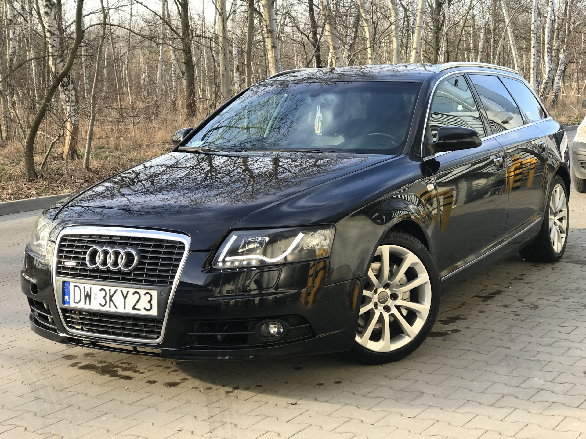

Привет как тебе эти фары? Как свет? Вижу их на аллегро и муляжи мне глаза… Поделись опинией
