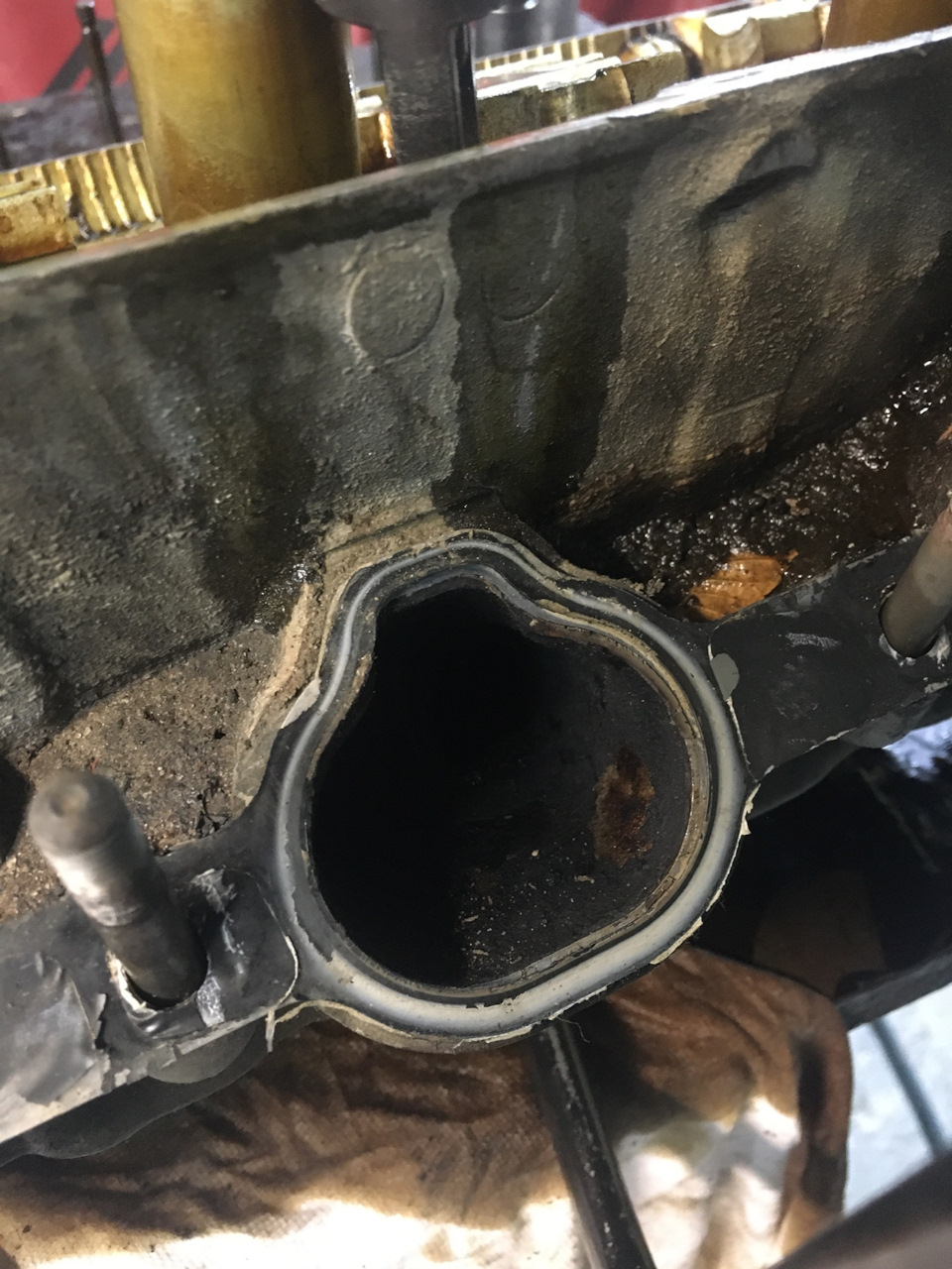

Наконец забрал коня из ремонта и проехал первую сотню км. для обкатки.
Собственно напомню симптомы: сизый дым после работы на холостых, замасливание свечных колодцев, жор масла.
Надеялся я конечно на банальную замену колпачков, но не всем мечтам суждено сбыться…как только сняли навесное — посыпались недочеты, которые естественно появилось желание устранить. Поэтому вместе с планомерным разбором и демонтажем двигателя заказывались и запасные части.
Логика простая — раз залезли, нужно довести до ума на 100%. Из незапланированных работ сразу можно выделить — проварку коллекторов на которых имелись трещины, замену подушки двигателя, замену 2 поршней, натяжителя и ремня ГРМ.
При вскрытии мотора было обнаружено большое количество нагара и красного герметика на соединениях. Со слов прежнего владельца в январе 21 года им полностью менялся ГРМ с натяжителем, помпой и тд. Осмотрев натяжитель было решено его заменить, ввиду неестественной работы, по виду это был явный контрафакт, как и ремень — абсолютное отсутствие каких-либо обозначений производителя и модели. Не понравились — в топку, ставим новое. При этом бывший владелец заверял, что ставил только оригинальные запасные части. Ну не могли стереться обозначения на ремне за 2 месяца. При предыдущем ремонте у прошлого владельца герметика явно не жалели, видимо тратиться на прокладки очень не хотелось))) но ничего, этот момент устранён. Всё вычищено и заменено оригинальными прокладками.
При снятии поршней было решено заменить сразу кольца, ввиду того, что родные залегли, а 2 поршня были повреждёнными посторонними предметами. Масляные каналы были частично забиты — раскоксовка здесь уже бы не дала результата. Благо был найден 6G72 в разборе откуда были извлечены поршни на замену. Тут необходимо отметить, что кольца выбраны стандартного размера фирмы TP, эта фирма поставляет колечки на конвейер Тойоты, включая Прадо.
Во время шлифовки с голов сняли всего по сотке, однозначно радует, что были не «поведены», цилиндры были к счастью без задиров и повреждений посторонними предметами. При сборке в цилиндрах к частично имевшемуся был дополнительно нанесён хон. Двигатель в целом в хорошем состоянии, отмыт очищен, промерен, косяки хоть и выявлены, но не смертельные и без хирургического вмешательства, но да, не дешёвые конечно.
Хочется отдельно отметить рукожопость предыдущих ремонтников. Множество болтов было перетянуто, грани некоторых сорваны, часть болтов не родные, все узлы в герметике. Но и это не проблема — всё отмыто, очищено, болты заменены, ничего, и не такое видали. Явных поломок, кроме некачественного ремонта (вопрос только чего именно) в моторе выявлено не было. Клапана, вкладыши, кольца проходили по допускам STD. Но ничего, мотор полностью отмыт и очищен от нагара и герметика и приведён в порядок.

Углубляться в процесс сборки и разборки не буду. В данный момент конь собран и уже на ходу, ошибок нет, ничего не стучит — проходит обкатку, буду следить за маслом, делать замеры потребления топлива и тд
