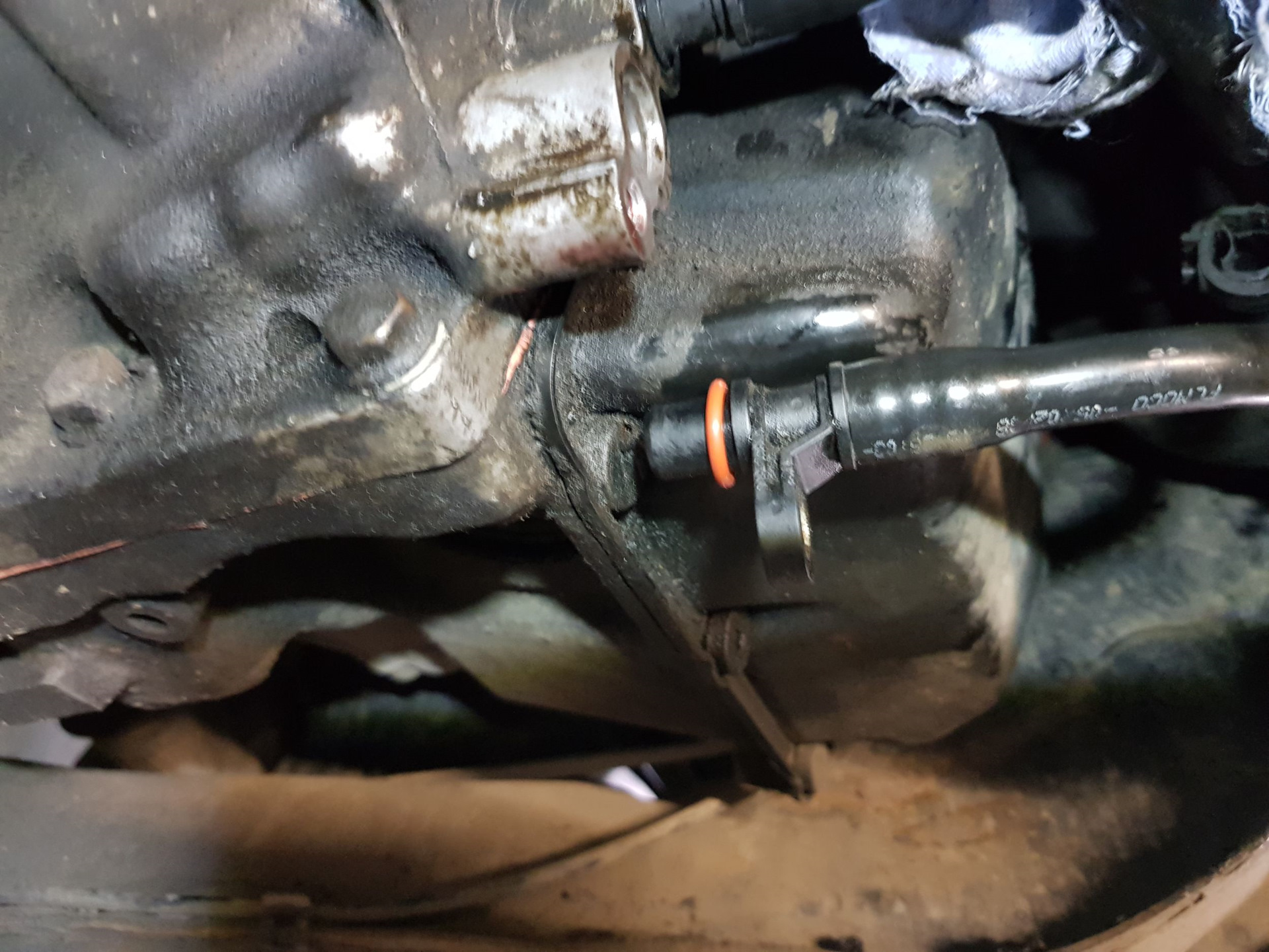

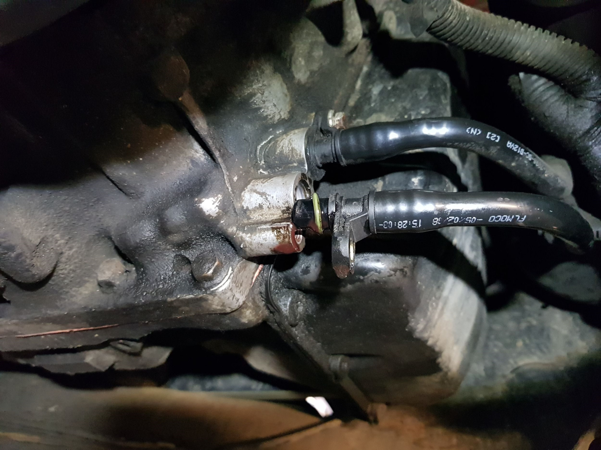

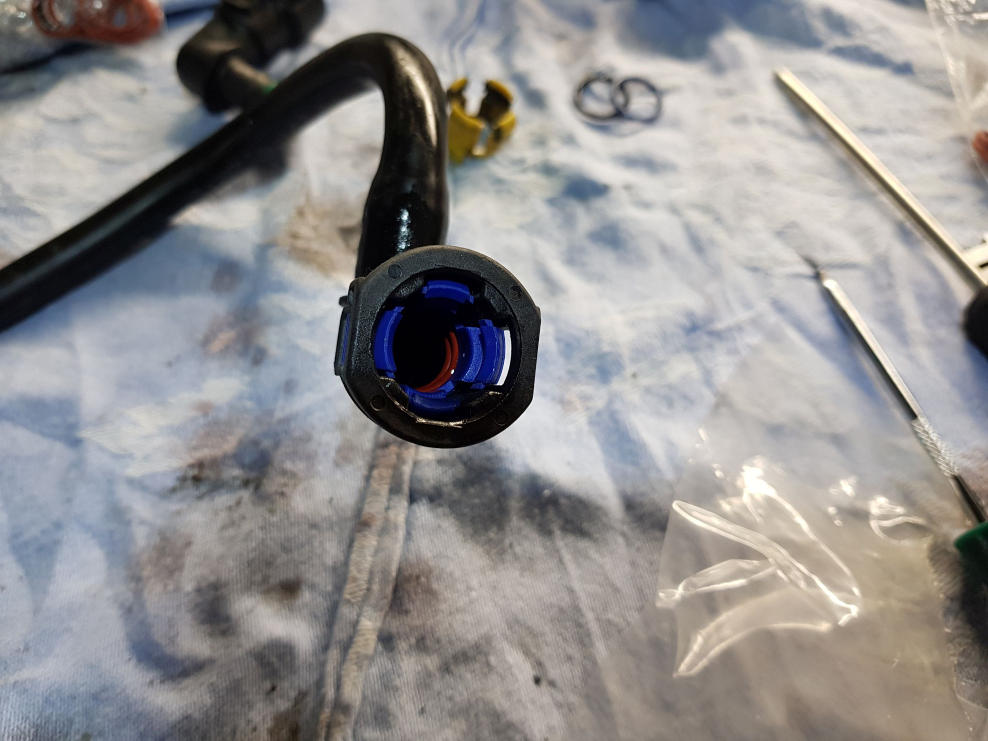

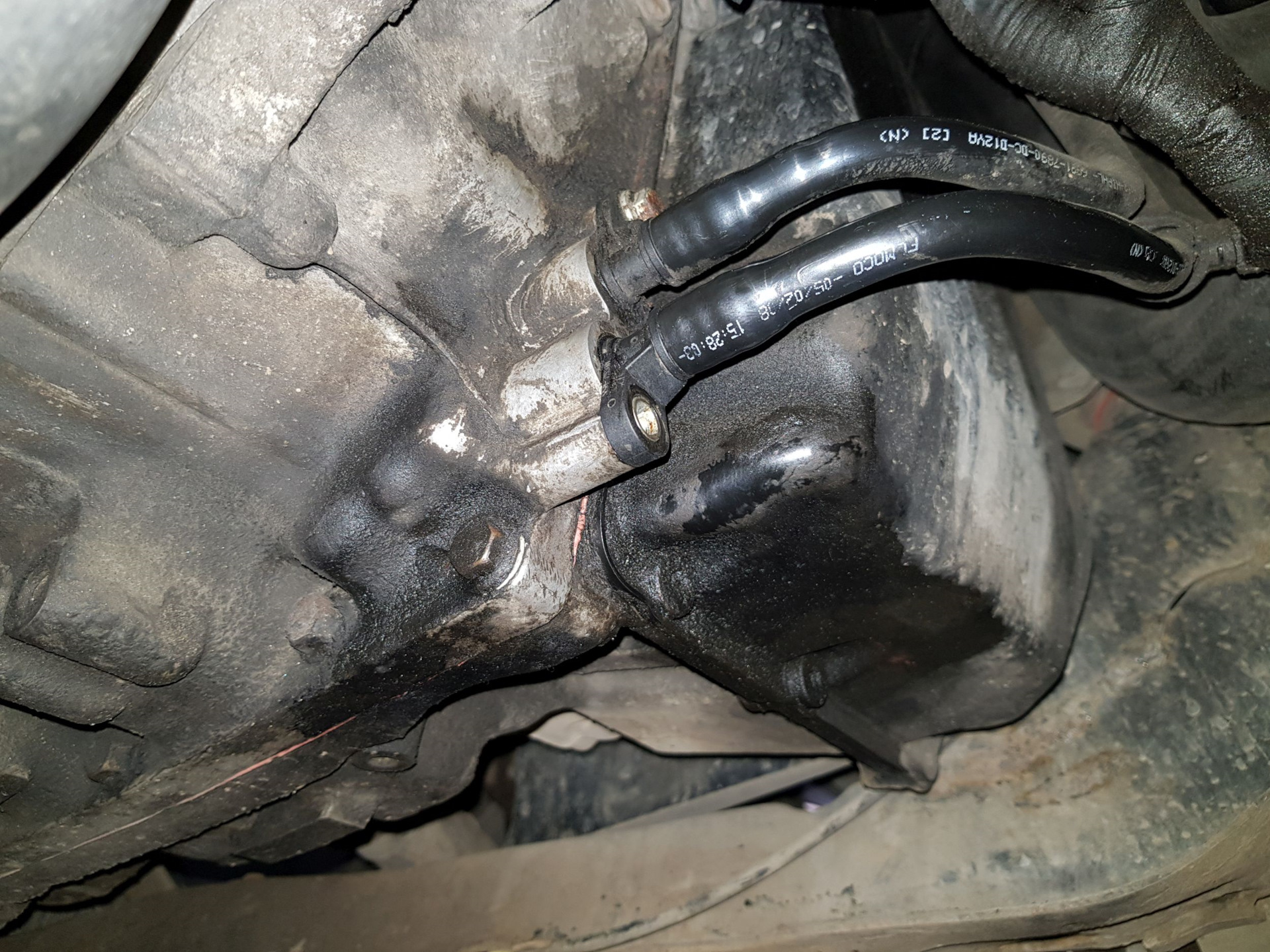

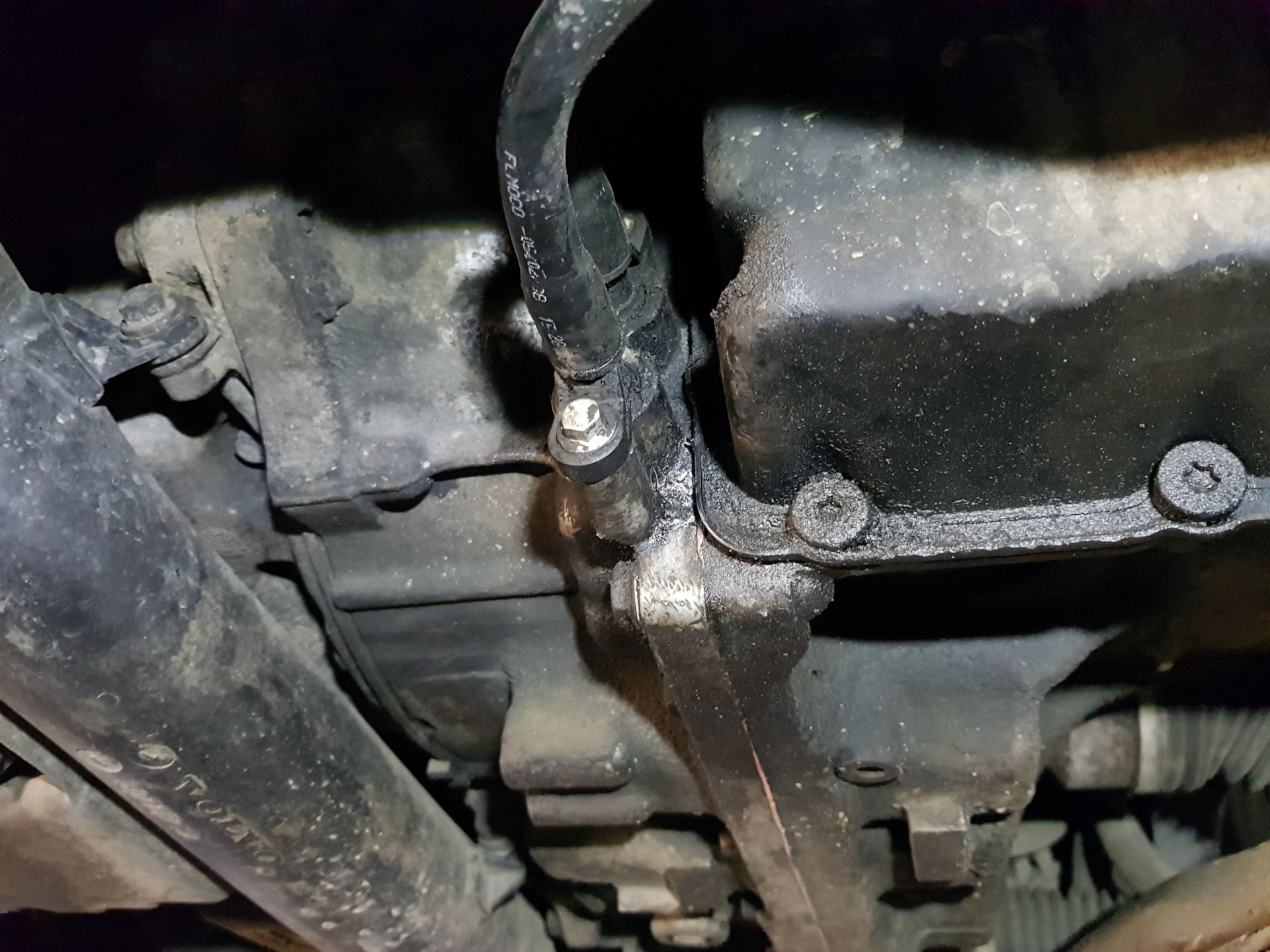

Дошли руки до устранения течей с патрубков охлаждения масла АКПП. Мокро было в месте присоединения трубок к самой АКПП и сопливило нижнее соединение на теплообменнике.

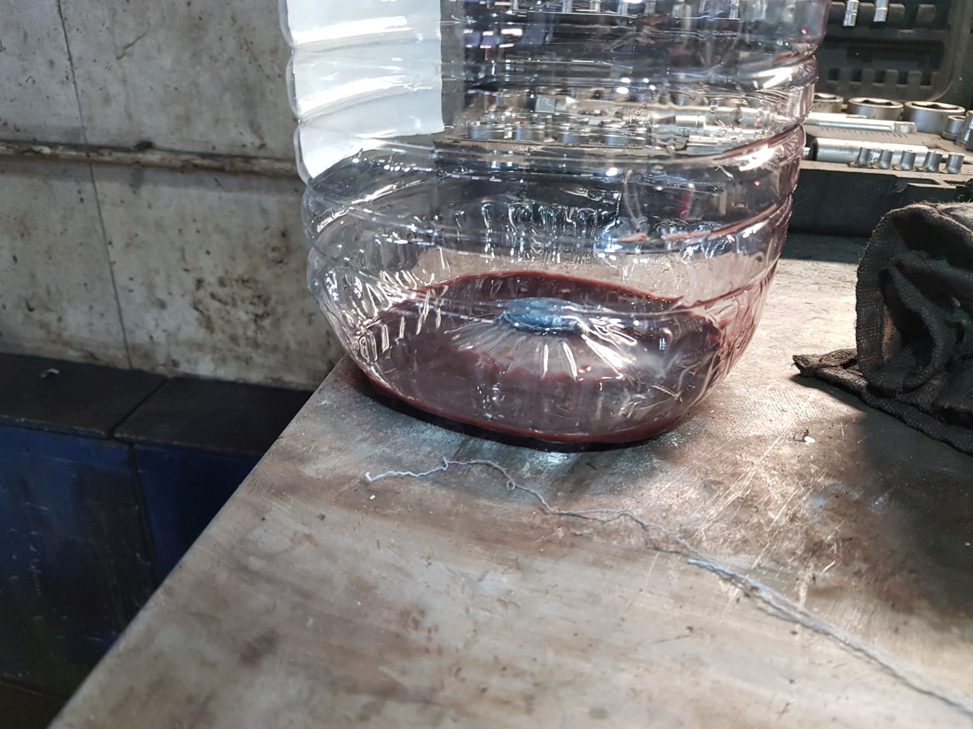

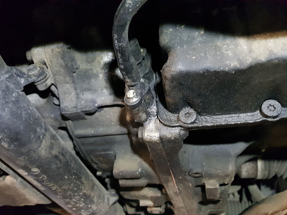

Перед началом процедур искал информацию, сколько же все-таки выльется трансмиссионнки после отсоединения трубок от АКПП. Толком ничего не прояснил, поэтому вооружился на всякий случай 5-ти литровой баклахой, а вытекло всего то ничего + еще накапало немного на пол из теплообменника после снятия патрубка.

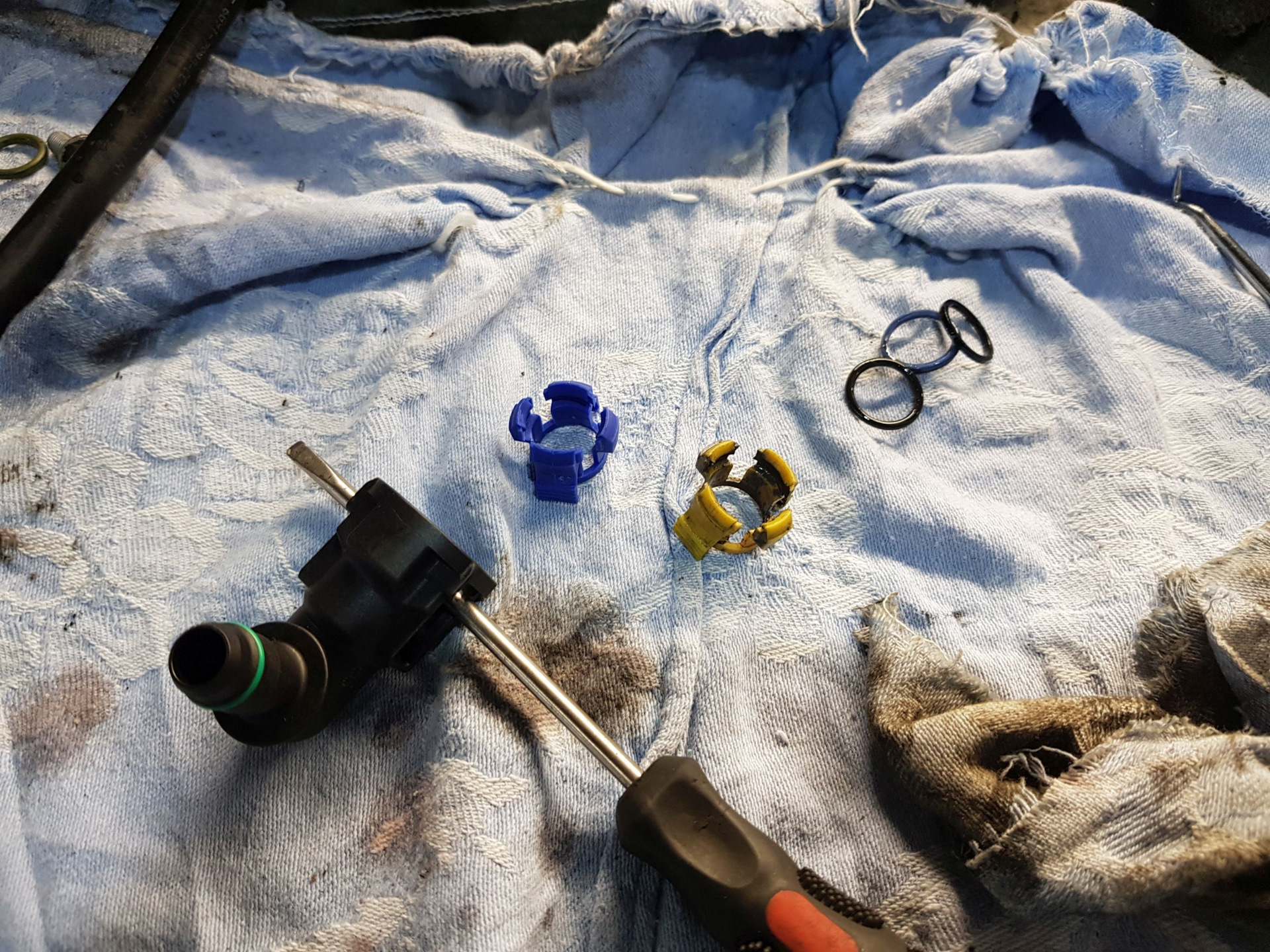

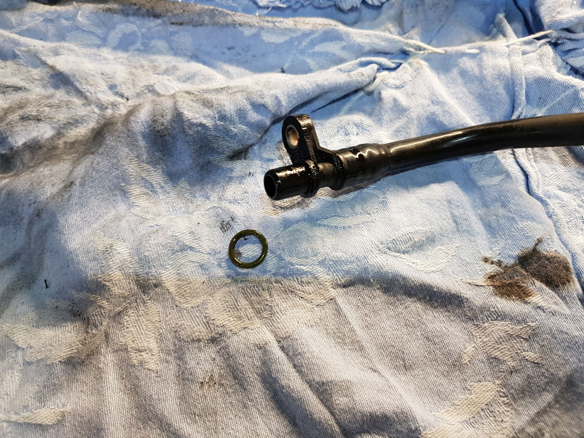

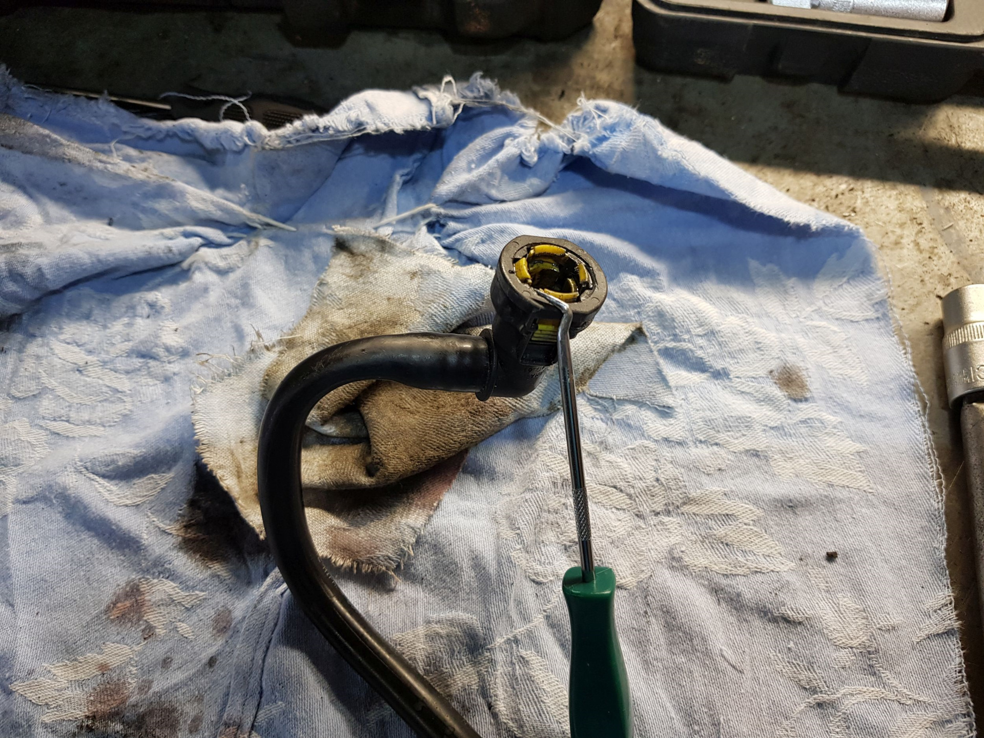

Дальше отсоединил трубку от теплообменника и принялся менять кольца.
По окончании выставил уровень масла.

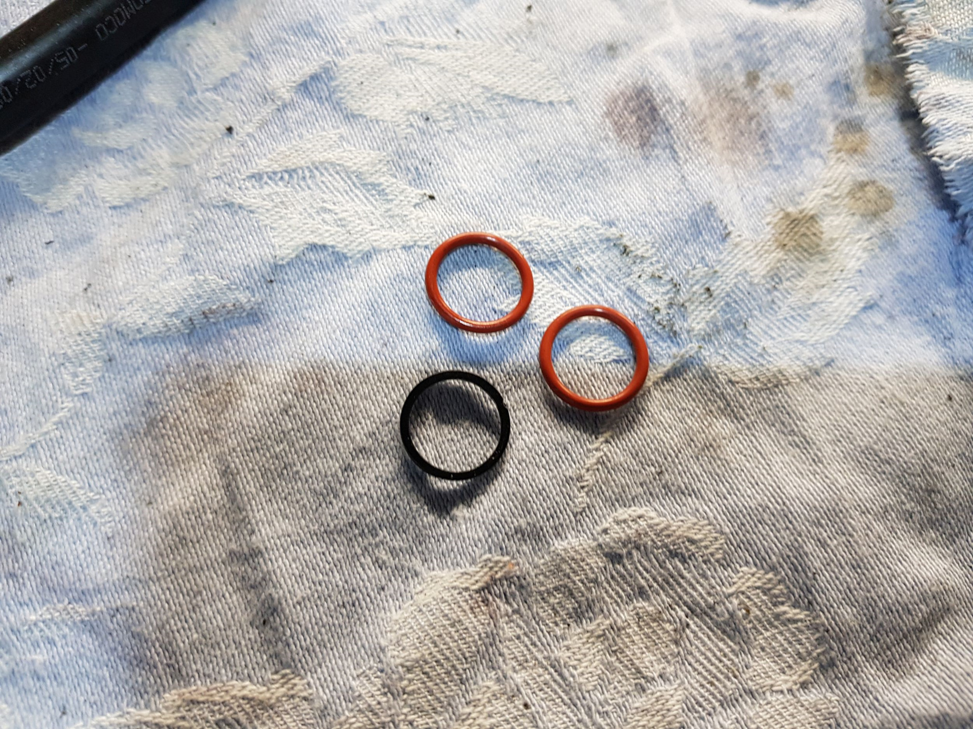

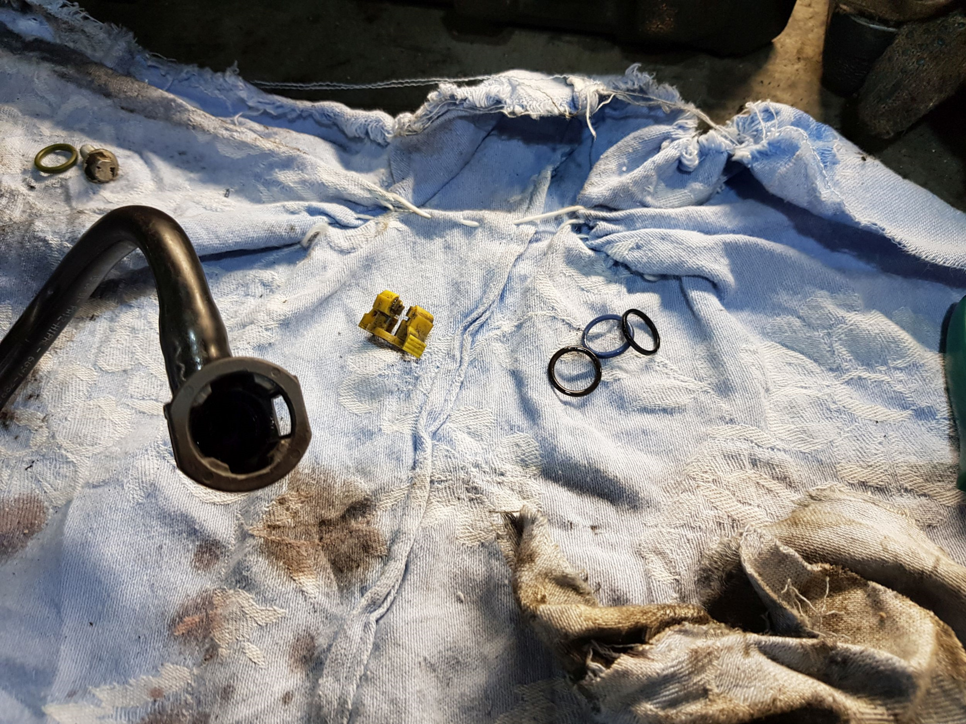

Резиновые колечки
1. Для быстросъемного соединения использовал размер 12.42х1.78 мм. (12.42 — внутренний диаметр)
2. Для соединения патрубка с АКПП использовал размер 11x2.5 мм. (11 — внутренний диаметр)

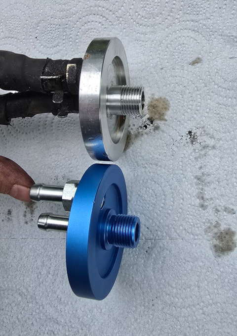

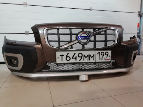

Соединение в принципе неудачное. Его бы заменить на что-то. Темплобменник — не проблема, он все равно нафиг не сдался, лучше радиатор поставить.
Не соглашусь с таким утверждением. Более того, вопрос с ёжиком никто не снимал, то есть колхозинг расширяется.
Это ради бога, мнение каждого имеет место быть.
Только коробку охлаждать надо.
Ёжик — машина? Какой вопрос?
Теплообменник вполне себе охлаждает коробку. Ёжик — радиатор гур.
Теплообменник вполне не охлаждает, с чего бы вдруг?
Ежик — да, похож. Он то работает как раз. Что с ним не так?
Шутишь сейчас? Теплообменник справляется со своими функциями, если узел исправен и обслужен, то вопросов на задаёт. С ёжиком все так, допрадиатор пресловутый ставить мешает, а так и к нему вопросов нет.
Какие шутки? Замеры температуры показывают перегрев, обмен с ОЖ не может дать охлаждения нормального, даже на дизеле, про бензин вообще молчу.
Допрадиатор примерно такой же может быть по габаритам, как ежик
Интересно, последнюю неделю в СПб в среднем 25 было, у меня бензин, температура кпп выше 95 ни разу не поднялась, допрадиатора нет🤔🤔🤔 это у меня машина уникальная или в твоих словах брешь? А про допрадиатор не в размерах дело. На машинах с ежами допрадиатор поставить тот ещё геморрой, помониторь бж людей, у всех допрадиатор на рестайловых машинах без ежей.

Интересно, интересно. Шутка. Не интересно. Проблема соплей на теплообменнике кпп — сожранные вибронагрузкой посадочные борозды на алюминиевых соплах теплообменника. Ну то есть меняй колечки или не меняй, а сами защелки быстросъёмов не могут нормально держаться ввиду отсутствия того, за что держаться. По итогу факт кроилова на лицо, а проблема решена полумерой 🤷♂️
Обменник менялся 10 тыс км назад.
И меняли вы его, само собой, не так, как предписано, то есть не обменник+две трубки? Тогда понятно.
А где Вы такие кольца взяли? У них есть артикул или просто где-то на рынке?
В магазине резино-технических изделий:) Просто по размерам покупал.
А почему на быстросъем использовали резинки с такими размерами? Диаметр "папы" 12,61 мм, получается у вас натяг в соединении всего 0,1 мм на сторону.
У резинок быстросъема Norma немного другие размеры.
Лучше было наверно использовать резинки с донора. Имхо

Это если в качестве донора использовать БУ, я же купил на Алиэкспресс новые быстросъемы Norma в качестве доноров и всю их внутрянку вставил в свои быстросъемы трубок на теплообменник АКПП.
Так это не донор, это новые детали, ремкомплект, считай.
Правда, из Китая и качество хромает слишком часто
Ну это как посмотреть. Я купил новые быстросъемы в сборе, вытащил из корпуса внутренние органы и пересадил их в старый корпус, а корпусу и сто лет ничего не будет.
У которых я купил на корпусе отлито — Norma, артикул.
Хорошо. Промто верится с трудом в оригинальность. А так да, ломаютсч защелки, да уплотнения изнашиваются, так то все целое
Как всегда отлично.
Как выставлял уровень?
Как положено, по Vida. Греем коробку до 50-ти по цельсию, мотор не глушим, откручиваем снизу малую пробку и льем в заливное отвертие новое масло, пока снизу не потечет. Дождались, пока струя снизу превратится в редкие капли и закручиваем сливную пробку. И все.:)
