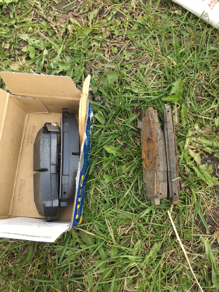

При замене резины на летнюю, обратил внимание, что задние колодки приказали долго жить! Заказал колодки Hi-q sp-1406.
Ни чего сложного не увидел в замене колодок, заодно сделал обслуживание пальцев и цилиндра, смазывал все смазкой TRW (артикул PFG110). Самое главное после закручивания тормозного цилиндра выставить отверстия на цилиндре так, что бы они совпали с выпуклостью на колодке.
Заодно подтянул ручник, подтягивал через подлокотник, использовал головку на 10 и пару удлинителей. Подтянул до 5-6 щелчков.
Всем ровной дороги!
