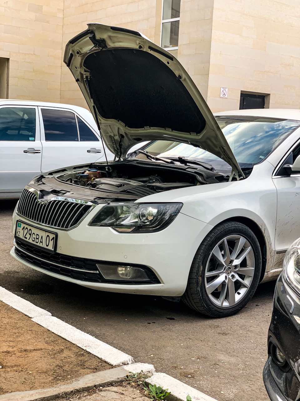

Очеень нужен совет от тех людей кто шился стейдж 1.
1. Сколько секунд 0-100/100-200
2. Как дела с расходом бензы?
3. Как повлияет на ресурс кпп/двс стейдж 1
4. Что думаете про етунерс?
По моей машине:
1. Двс обслужен и ошибка только по второй лямбде из за убранных катов. Пробег на двс около 30-35 тысяч км. 2.0 CCZA 200🦓
2. Коробка DQ250 работает как часики и ошибок нет
3. Тормоза сток! Новые диски и колодки уже в этой неделе
4. Каты убраны, пламегаситель
Комментарии 13

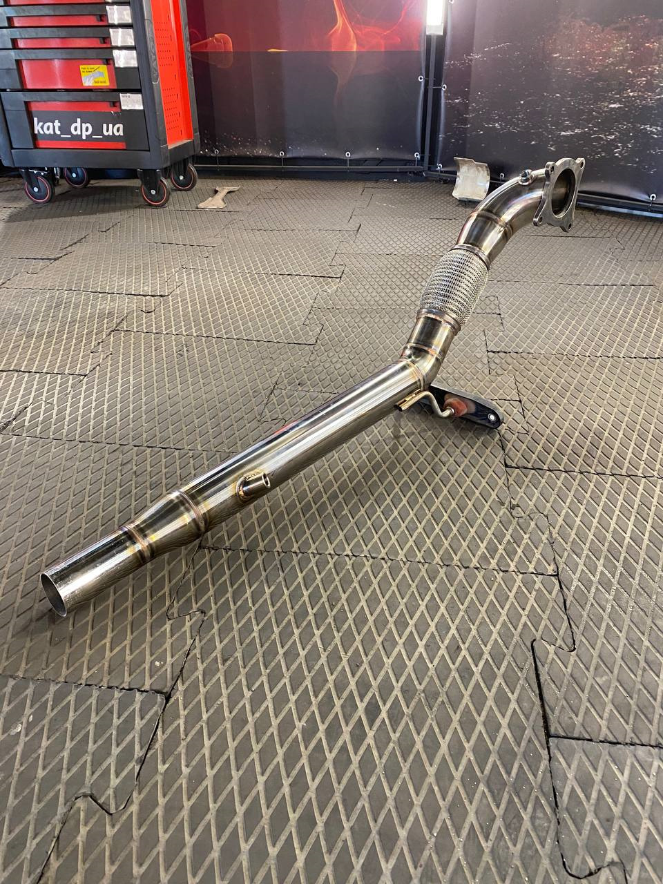

Расход при том же стиле езды упадет) если етюнерс то шей и дсг сразу, ресурс нет не упадет )и тебе нужен ст2 а не ст1, ставить даунпайп, и никаких "пламегасителей" это выдуманное в нашей стране название, по секундам 0-100 зависит тупо от твоей резины, 100-200 в районе 17 сек в зависимости под какой бенз шить

Вчера убрал каты поставил пайп, дальше выхлоп полностью и ст2 мотор коробка

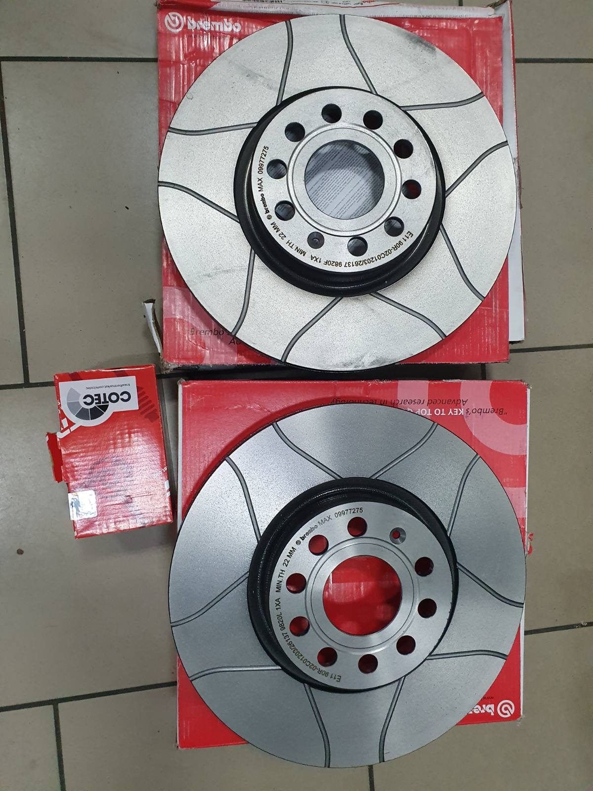

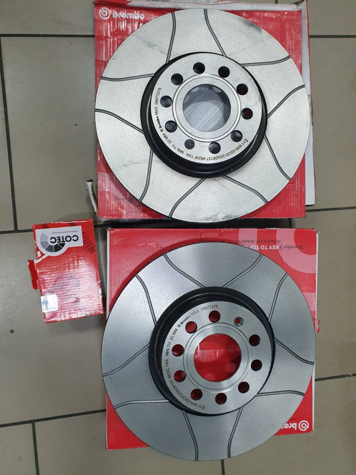

Какие тормоза посоветуете?
Тут все от кошелька зависит, я изначально хотел кастом на суппорте брембо цена 1.4$
4 поршня спереди 2 сзади
Но посоветовавшись с ребятами которые в этом понимают больше, решение изменил, переплачивать нет смысла, эта не та машина которая делает большие и резкие прыжки в скорости) но стока явно не хватает, было приятно решения ставить супорта пред/зад от golf gti 7/7.5 диски Зимерман/брембо колодки твр
Заказал суппорта жду)
Катался на таком конфиге скажу честно разница дикая тачка тормозит постоянно в любых режимах.
Тоже понимаю что стока не хватает, тем более недавно один супорт заклинил.
Сколько такой сетап стоит?
Спасибо за инфо!
600$ новые
Можно бу найти дешевле но это не мой путь)
за весь комплект?
Да перед/зад это чисто суппорта
