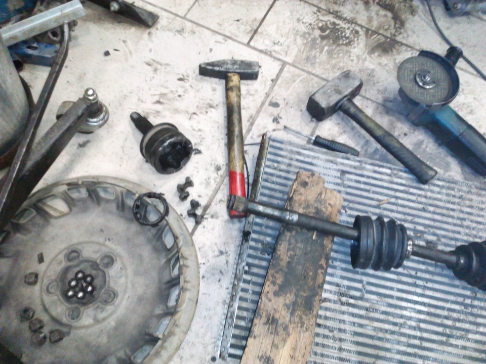

В связи с тем, что у меня в авто идет какой-то перекос при подключении заднего привода, присутствует какой-то перекос по оси…и авто будто блокируется при повороте…тормозит. Вообщем в итоге всегда летит левый передний наружний ШРУСяра. Хватает его до первых хрустиков на месяц…ну с хрустиками…а то и до потери шаров с подшипника я гоняю еще месяц, что не есть гуд.
В итоге очередная замена, которая не далась на этот раз легко! Обычно вся процедура занимала максимум 30 минут…и кофе успевал попить…и покурить…и позвонить кому-то, да ответить на входящие.))) Но тут проблему тупо в том, что "граната" не захотела слезать с положенного места-виной тому-адски надежное, новое стопорное кольцо!Все попытки сбить его молотком не снимая полуось закончились феерическим провалом, да и внутренний шрус вылетел, что дало потерю в масле-200-300 граммуль! Ну что же-сама снялась-так снялась!(полуось) Отмахав кувалдой на 5…а потом и 12 кг…с полчасика так…я понял, что ни боги, ни колдуны тут бессильны и обратился к мистеру Болгаркину, который безвозмездно удалил часть металла, вытащил 4 шарика, после чего шрус снялся…осталась внутренняя обойма…Трясущимися руками Болгаркин разрезал его с двух противоположных сторон, и кувалда все-таки стала полезной-с двух-или чуть более ударов-обойма слетела…

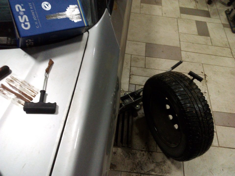

Раньше покупал фирму Gefest-нареканий нет, сейчас GSP на пробу взял.

менял наружный шрус на земле навесу. начитался вот каких как у тебя отзывов что кувалдой сбива, потому сразу резал его болгаркой. как оказалось внутрення обойма без резки легким ударом молоточка слетела, чуть ли ни руками стянуть можно было.
но проблема все равно была — не откручивалась центральная гайка, на ней сломал два силовых ключа, т.к. пытался сделать рычаг побольше. в итоге высверливал гайку.
