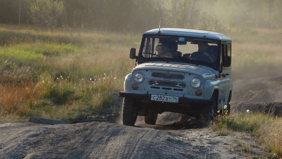

Что ж, мой скепсис по поводу карбюраторов немного поуменьшился. По первым впечатлениям К-88 вполне могёт. :) Машина совершенно свободно трогается с 3 передачи. Военные мосты в этом здорово помогают, конечно, но ДААЗ снизу вез заметно хуже. Впрочем как и сверху. Не помню, чтоб раньше отцовская машина так свободно разгонялась до 110. Правда это уже 3900 об/мин, так что это максимум :) Чтоб сверить ощущения выехал на своей и понял, что отцовская больше не ощущается медленной. :)
Вот оно, "едет как инжектор"! :) Нет, не едет. Тут вояки и 32" колеса, а там колхозы и 33". :)
Но ощущения — это одно, объективная реальность выражается цифрами, нужны замеры. Правда репрезентативность страдает ввиду описанной выше разницы, но все равно интересно, так что мерил на прямой передаче. Условно одинаково получилось бы, будь у отца пятиступка. :)
Разгон 80-100:
7-8 секунд против 8-9 в пользу карбюратора. ШОККОНТЕНТ, карб валит. :) Шутки-шутками, но теперь на 80 под педалью есть запас для обгона.
Дальше игра в одни ворота
100-110 — 5 секунд против 8 в пользу инжектора
80-110 — 13-14 секунд против 15-16 в пользу инжектора
Еще дальше смысла замерять нет, ибо машина на военных мостах выше 110 разгоняться перестает. Но для протокола 110-120 — 7 секунд, 120-130 — 11 секунд. :)
Других интервалов не замерял, ибо поблизости кроме как на КАДе сделать это больше негде :) Мерил два заезда — в одну и в другую сторону. :)
