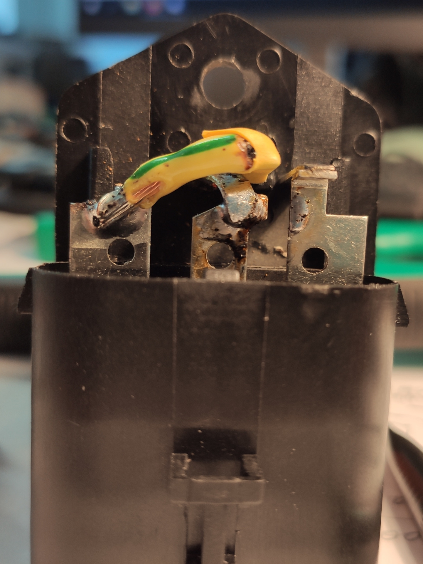

Вытащил виновника (12лет ему), сбил намазку
нашел обрыв.
Сначала хотел перемотать нихромом, но судя по опытам mig76 пока не придумал, чем заменить заводскую зеленую намазку.
Стал изучать рынок… Оригинал GM 55702181 (оф замена 13490888) стоит около 3000р, от Меривы 1800р. — как то дороговато. Пошел к китайцам. На Aliexpress искал по номерам 55703589 55704057 1341919 1341641. Нашел за 630р и заказал. Доставка подвела и не выдержав заказал в автодоке ZZVF ZVYL7337 за 680р.

Вскрыл заднею крышку, перепаял скорости (2й и 3й контакт), замазал резюк красным герметиком и пошел проверять.
Все скорости заработали, но как и ожидалось 1я и 2я заметно быстрее, чем на оригинале.

Рекомендую вместо намазки- каптоновый термостойкий скотч.

Герметик нельзя мазать
Почему?
Ты ухудшаешь теплоотвод. А это крайне важно для резистора.
А если ничем не мазать?
Так ничем и не надо мазать
Я не стал менять скорости. 2й год езжу проблем не знаю.
А для чего перепаивают? И если не перепаять, то что будет?
1я и 2я скорость поменяны местами.
от герметика он быстрее перегреется, имхо!
Старался мазать "чисто плёночка"
