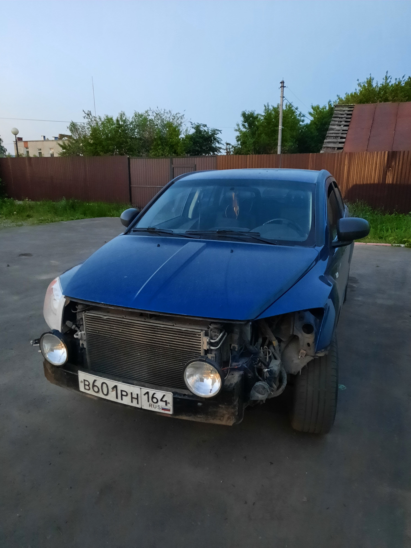

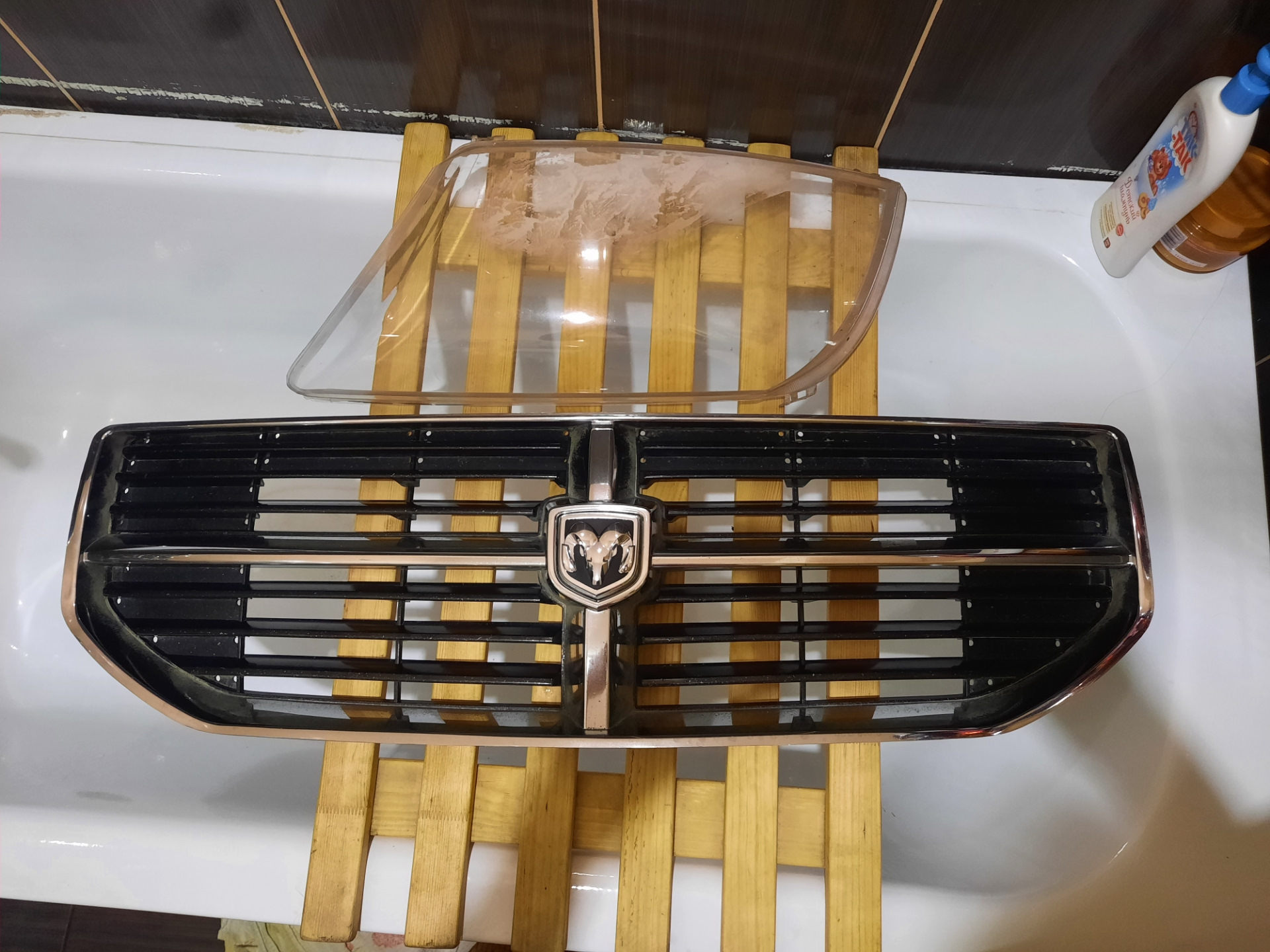

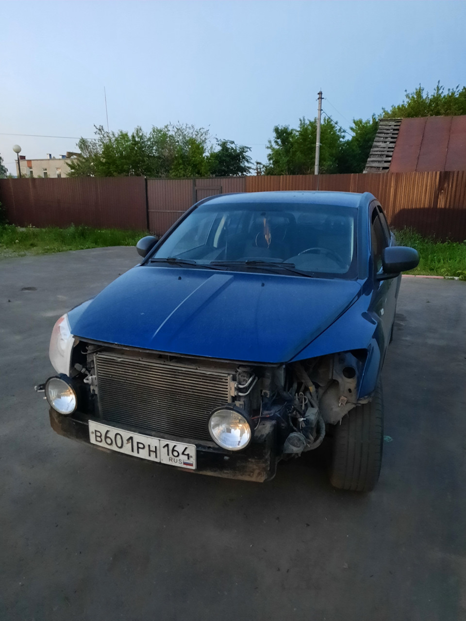

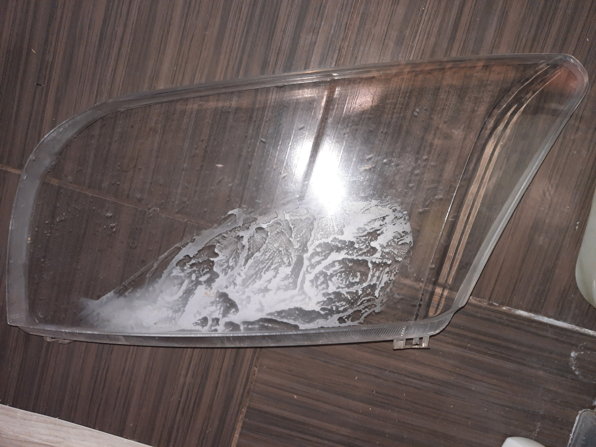

На машину совсем нет времени, а делать нужно много. Со сгоревшими колодками время пришлось найти. И пока Сергей Фёдорыч разбирался с тормозами я снял бампер и фары. Стекло на левой фаре полировать
В обе фары ставить линзы (давно лежат, ждут, ставить некогда), давно пора подновить хром на фальшрадиаторной решётке.

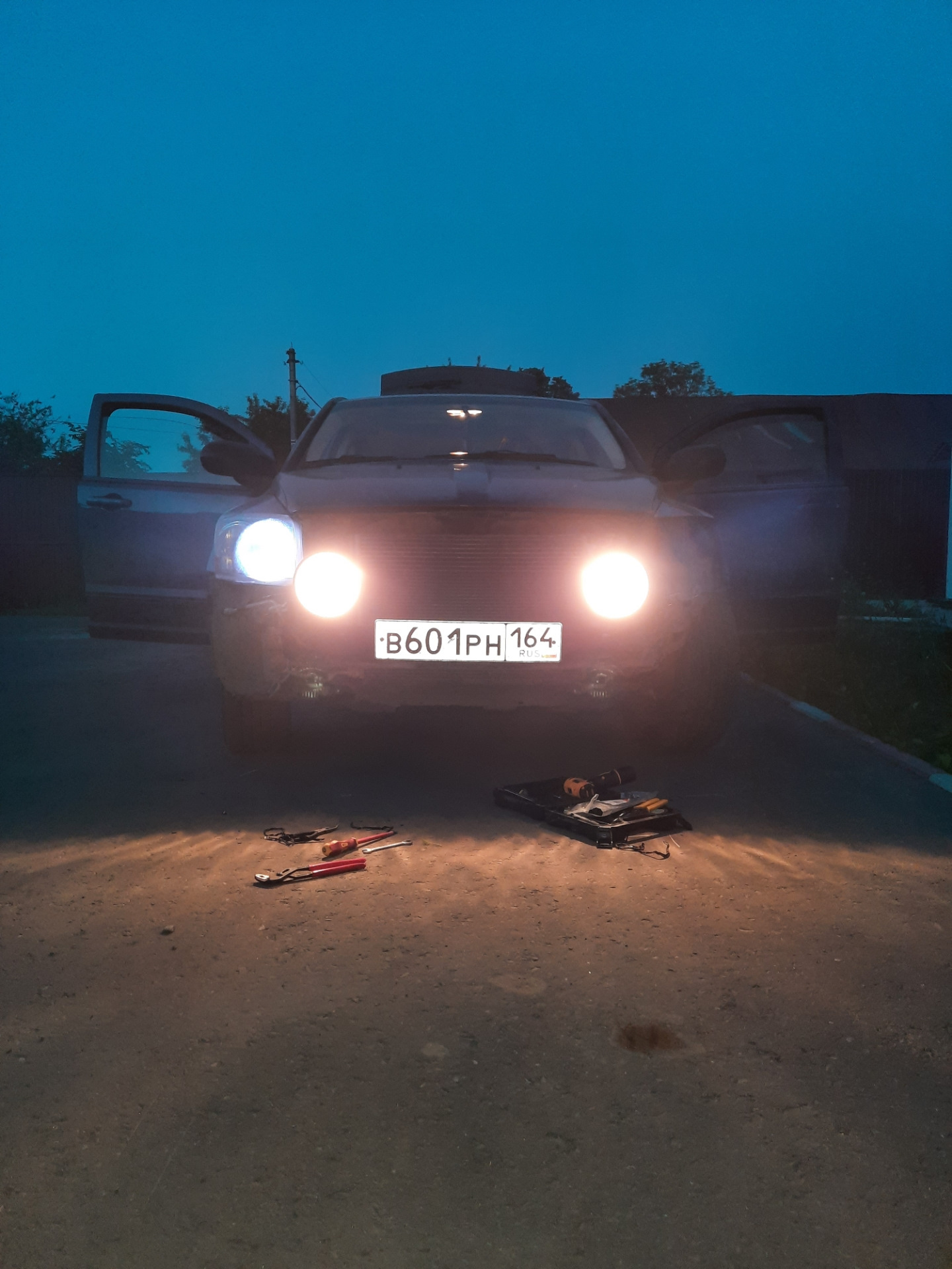

А сейчас катаюсь с фарами от фуры 😉 кстати чистокровные немцы, достались мне когда-то от MAN'а. Поставил чтобы хоть как то ездить без фары и туманок, а похоже потом оставлю их и когда бампер на место поставлю. Светят просто огонь!

стекло снимается без " приключений" ?
Да. Снимал первый раз, страшно было. Нагрел в духовке с открытой дверкой. И отжал двумя широкими отвертками. Феном строительным не получилось, нагревать всетаки нужно весь герметик одновременно по всему периметру стекла.
