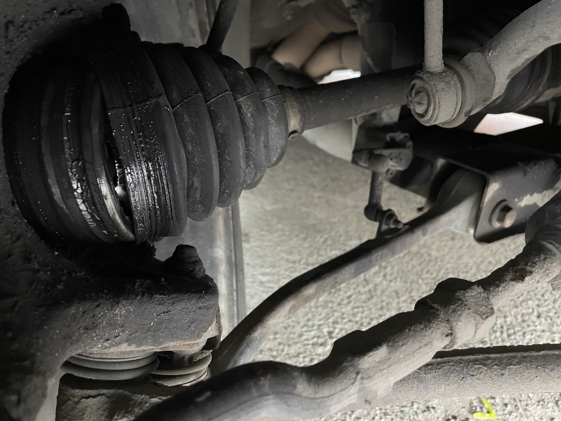

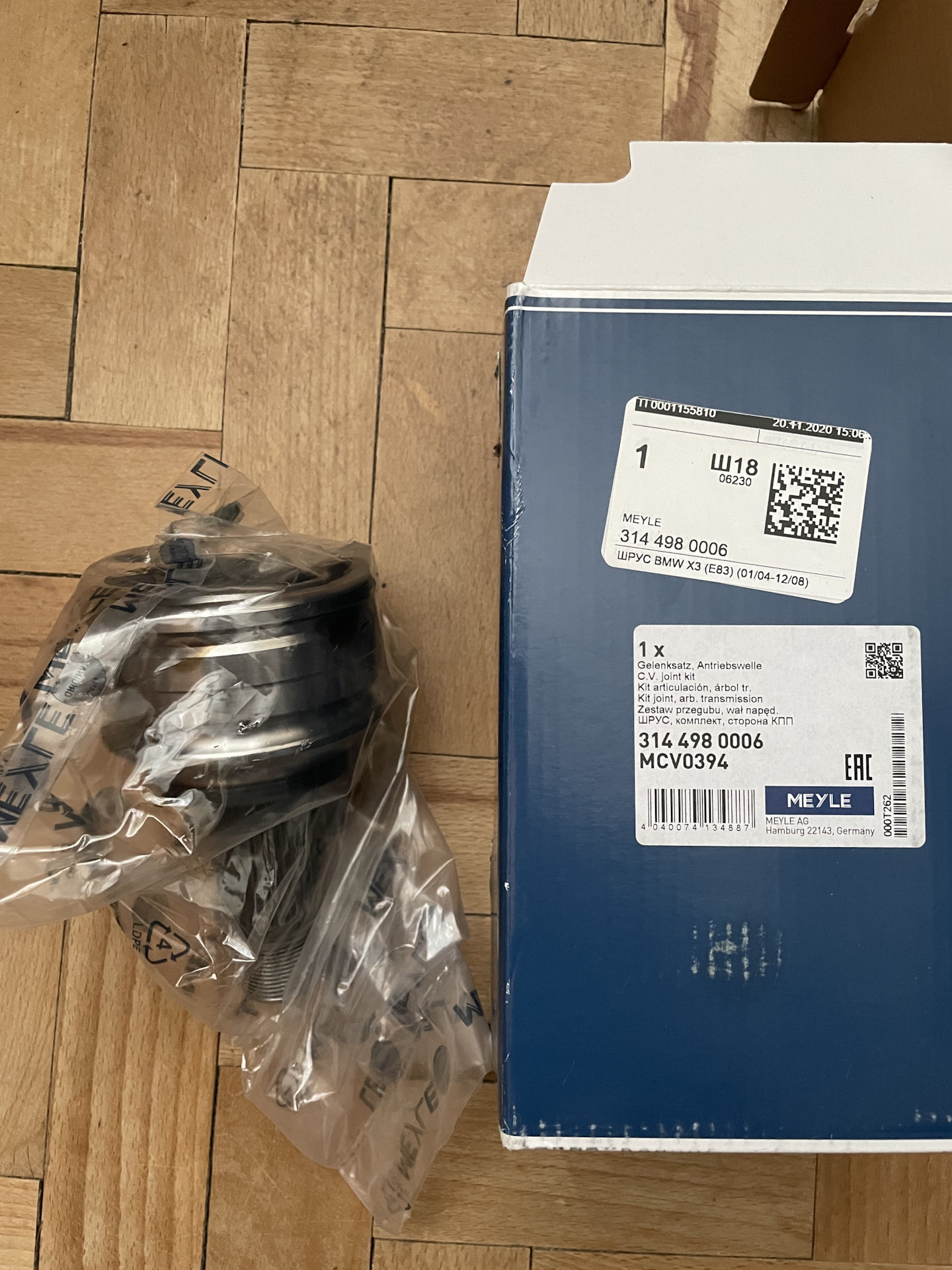

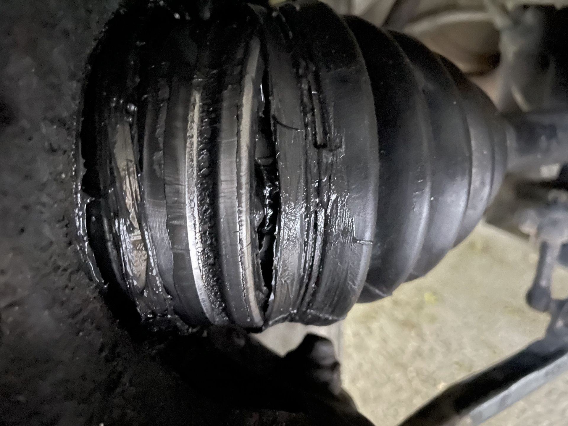

Поменял правый передний ШРУС.
Кроме самой гранаты MEYLE 314498006

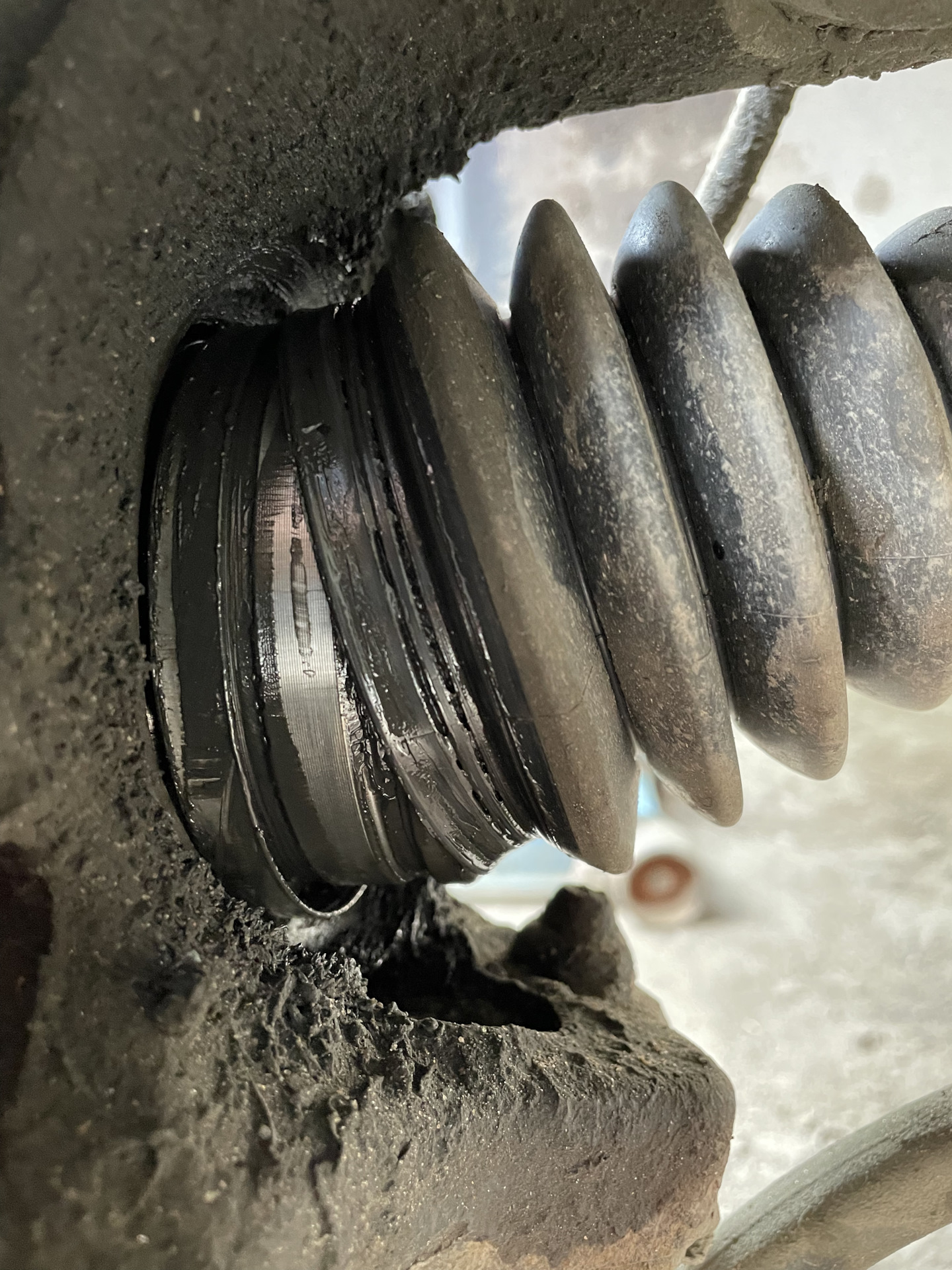

купил ещё пыльники GKN 305537 наружный и 305841
Так вот: наружный слетает. Уже 2 раза меняли хомут, но всё равно не держится.
Что может быть?
Также менял масло и фильтры. За 7000 зимнего пробега по щупу не ушло.
Запчасти на фото: 3144980006
Запчасти на фото: 2151503

Привет! Подскажи пожалуйста как себя шрус MEYLE 314498006 чувствует? Стоит устанавливать?
Да вроде пока норм. Не хрустит. Весной надо будет на пыльник посмотреть.
Понял. Спасибо!
На хомуте бортик есть? Под эту гранату.
На хомуте или пыльнике?
На пыльнике внутри. Без буртика обычно соскакивают.
помимо обезжиривания, может хомут на оси далековато отодвинут и при вывороте пыльник стягивается от натяжения?
Посадочное место надо тщательно очистить обезжирить и затянуть хомут.) Меня в этом году доканали пыльники сейчас сам все делал и поставил червячный хомут.
Очень тщательно нужно обезжиривать…
