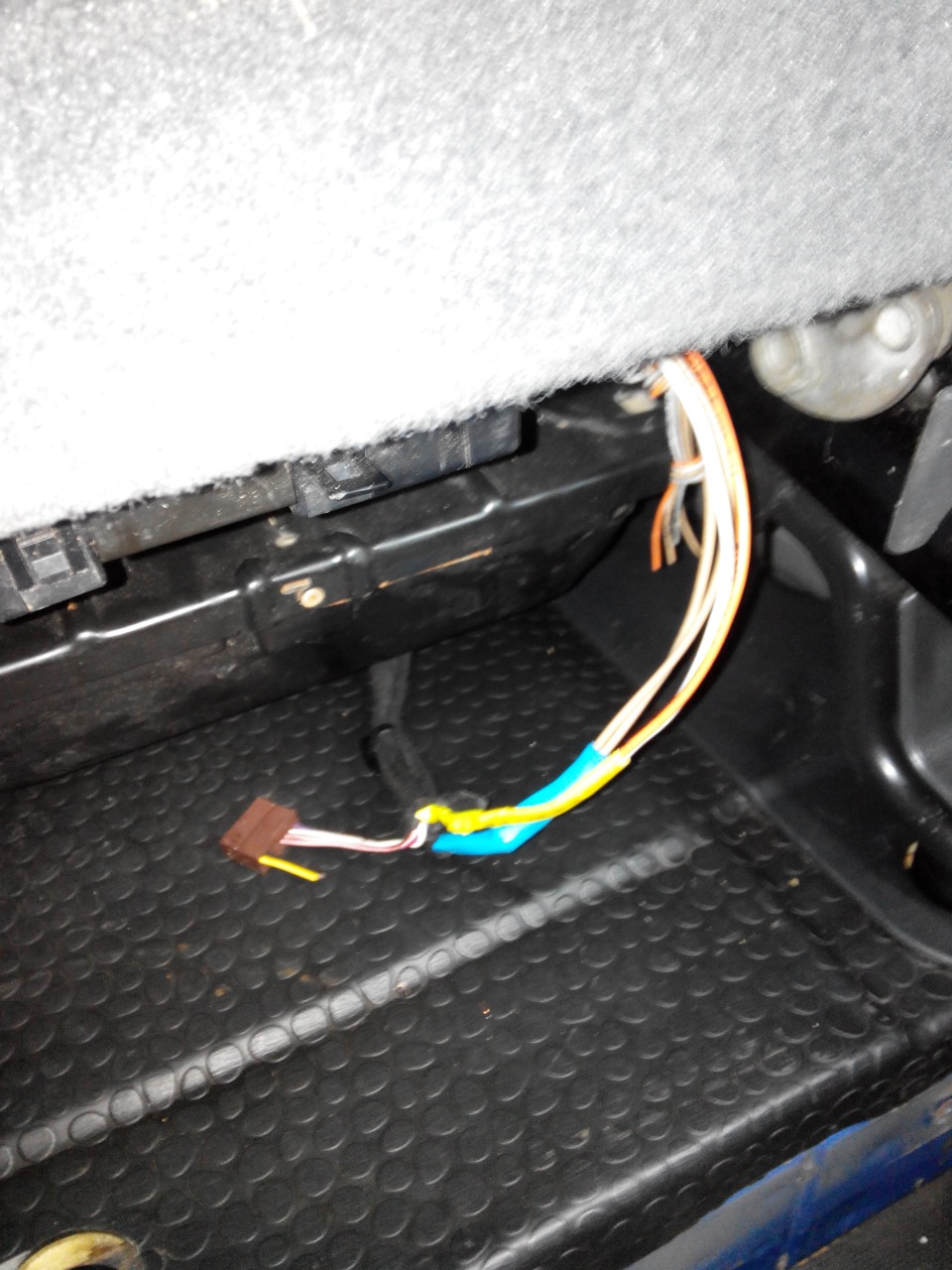

Очень долго изучал варианты сидений на перед, думал двойку заказывать с кожзама, оставлять оригинальную двойку или делать два сиденья как и выбрал ! С плюсов — так это установка подлокотника очень удобного . По поводу сидений … кожа с мерса 430, подогрев отдельный, електрика и т.д., подключать блок не составило труда так как была схема уже а вот с подогревом чуть не затупил ((( как то подумал что плюс управляет тэнами, но нет, минус идет на отдельный тэн подогрева, так как их у меня два (спинка и попка )))) ) то выходит что минуса два а " + " АЕМ берет на себя . БОЛЬШОЕ СПАСИБО http://www.drive2.ru/users/ru79/ который помог мне подключить правильно подогрев ! по высоте поднимал на 3 см., были втулки, всё закрыто оригинальным пластиком, ничего не видно, по поводу пиропатронов — оставил оригинальные под сиденьями, сопротивления не паял . В оригинале на фишке с виваро есть уже подключены подогревы сидения, желтый (+) и чёрный (-) . Их я подключил на електрику и память . Минус на кнопку и на крепление сиденья (болт как масса) . Кнопку брал с приры .

у меня вопросик возник по поводу подключения подогрева заднего дивана.
там тоже спинки отдельно и попы отдельно, вопрос вот в чем-мне сказали что можно поставить простую силовую кнопку на подогрев, а я не знаю выдержит ли она?
у меня нет подогрева дивана НО если ставить то проводку пускать через реле и кнопку специальную силовую ставить, она выдержит !

Вот это сидухи! Как родные встали… А блок с подлотниками и подстаканниками тоже от МЛ-ки? Какого года?
от сценика
Ручнику не мешает этот бокс?
конечно же нет ))) я сделал подставку снизу под ручник …
