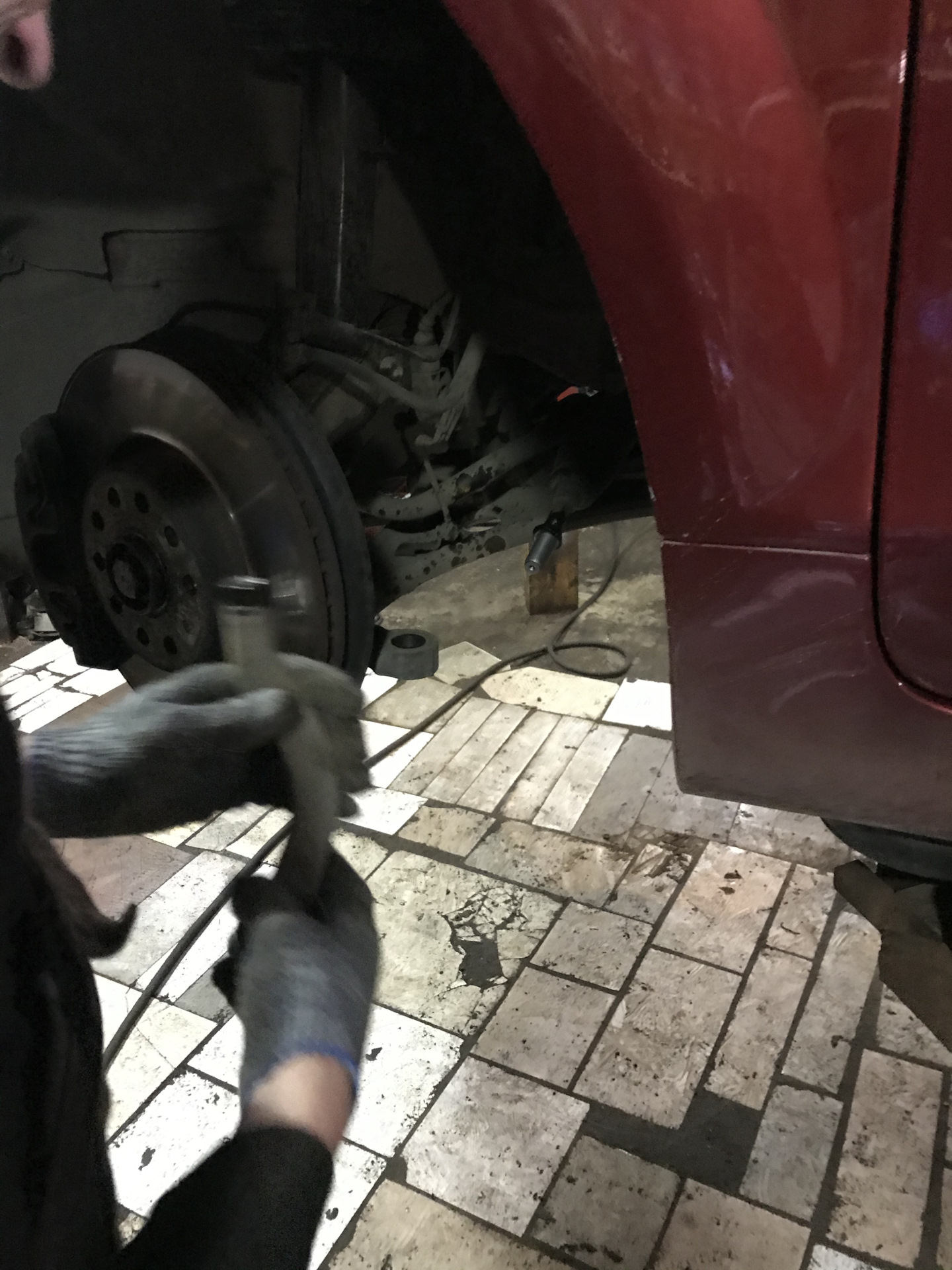

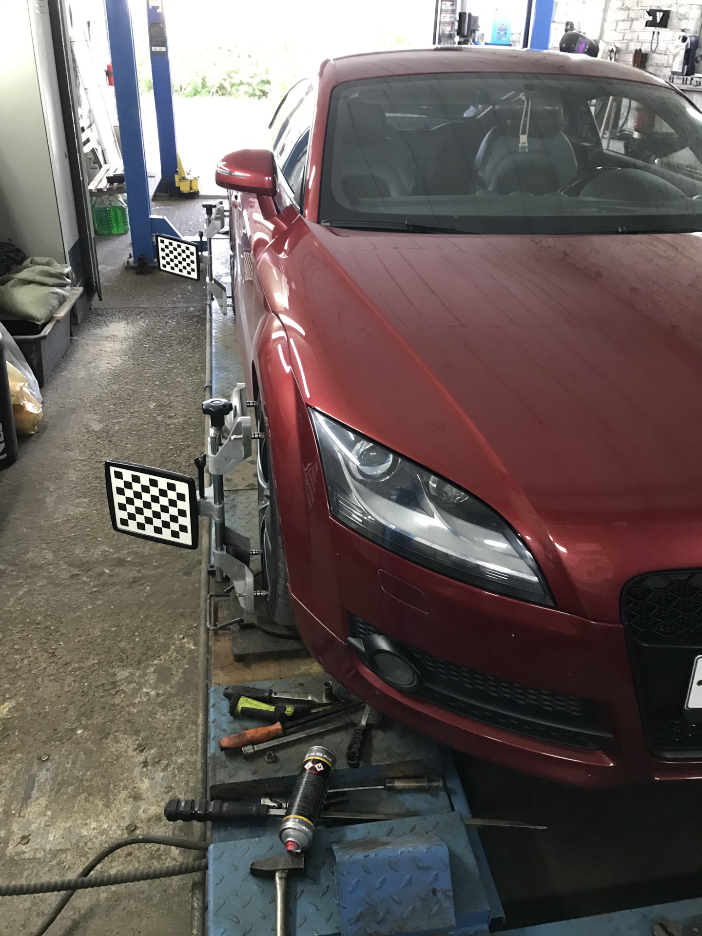

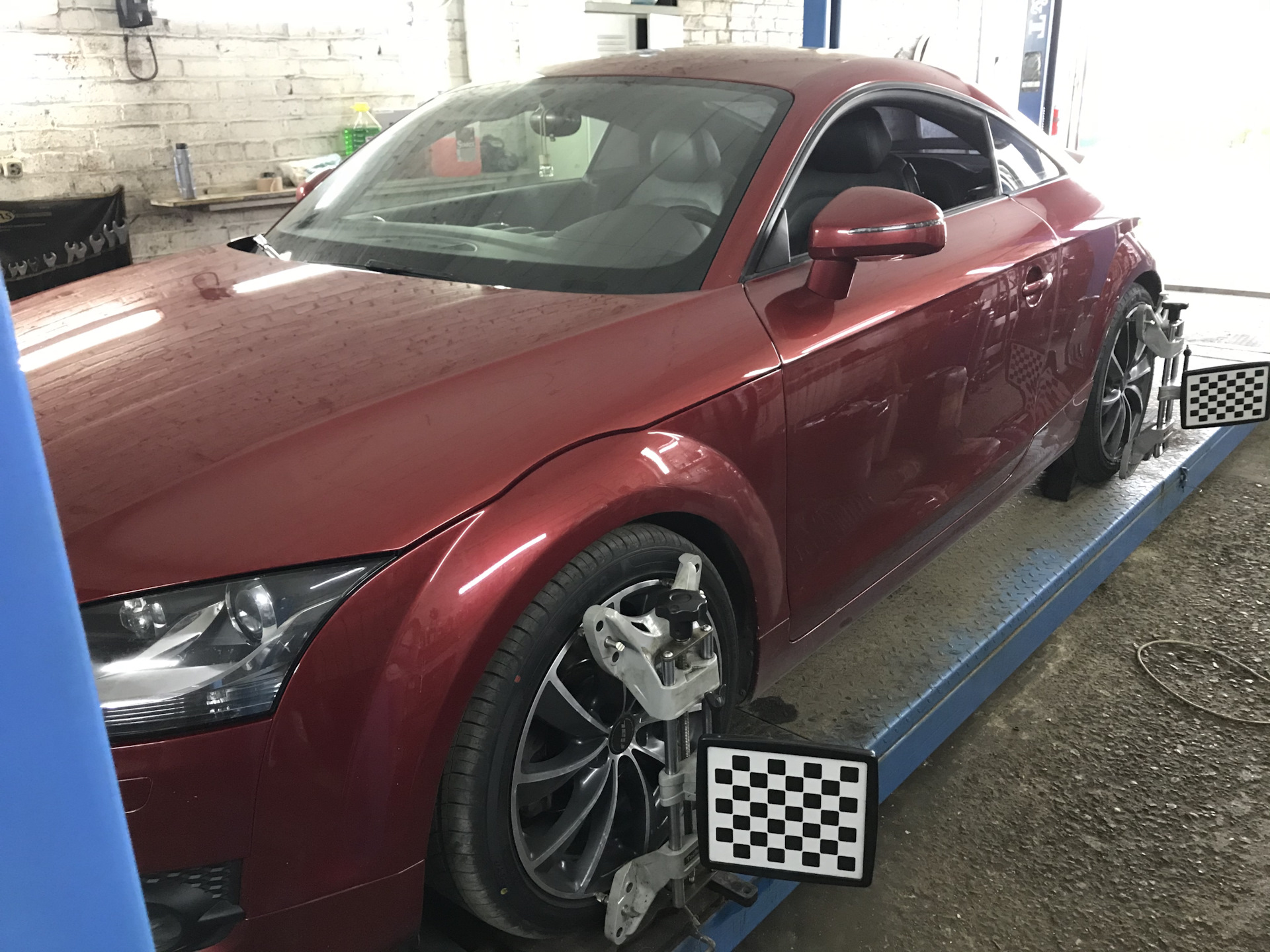

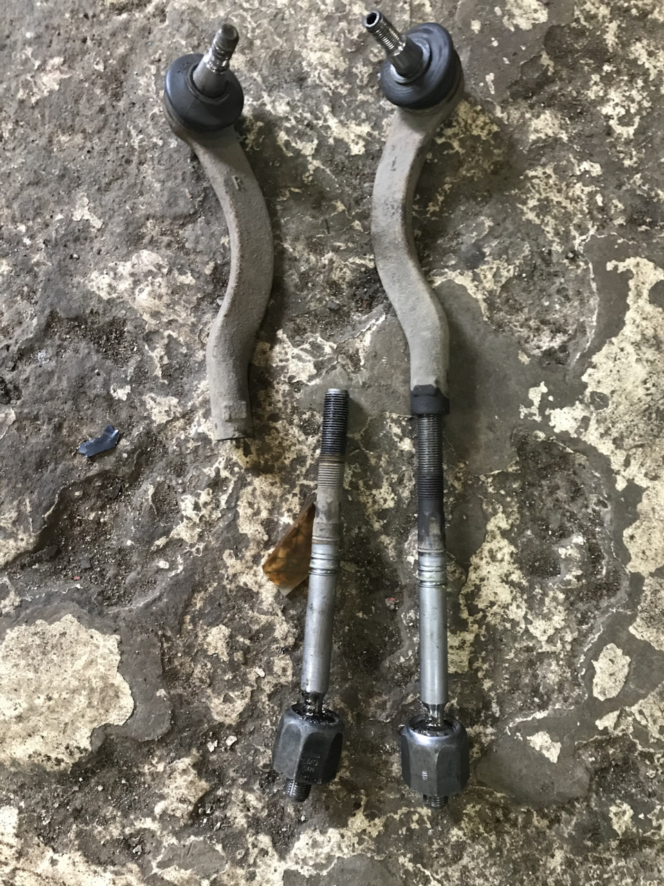

Поменяв стойки с опорами и шаровыми надо было ехать на сход развал но подёргав тяги с наконечниками мне сказали что 1 тяга скоро застучит вернее при нагрузке уже немного) решил что уже заменю все и на сходразвал.
Ну менять так все сразу и забыть на всегда про подвеску.
Ещё одна из причин замены это биение в руле при торможении.
Проехался и понял что оставлю ка я ее себе ) машина рулится идеально просто бомбейски!
А блин колеса купил же ещё поставил но про них отдельным постом!

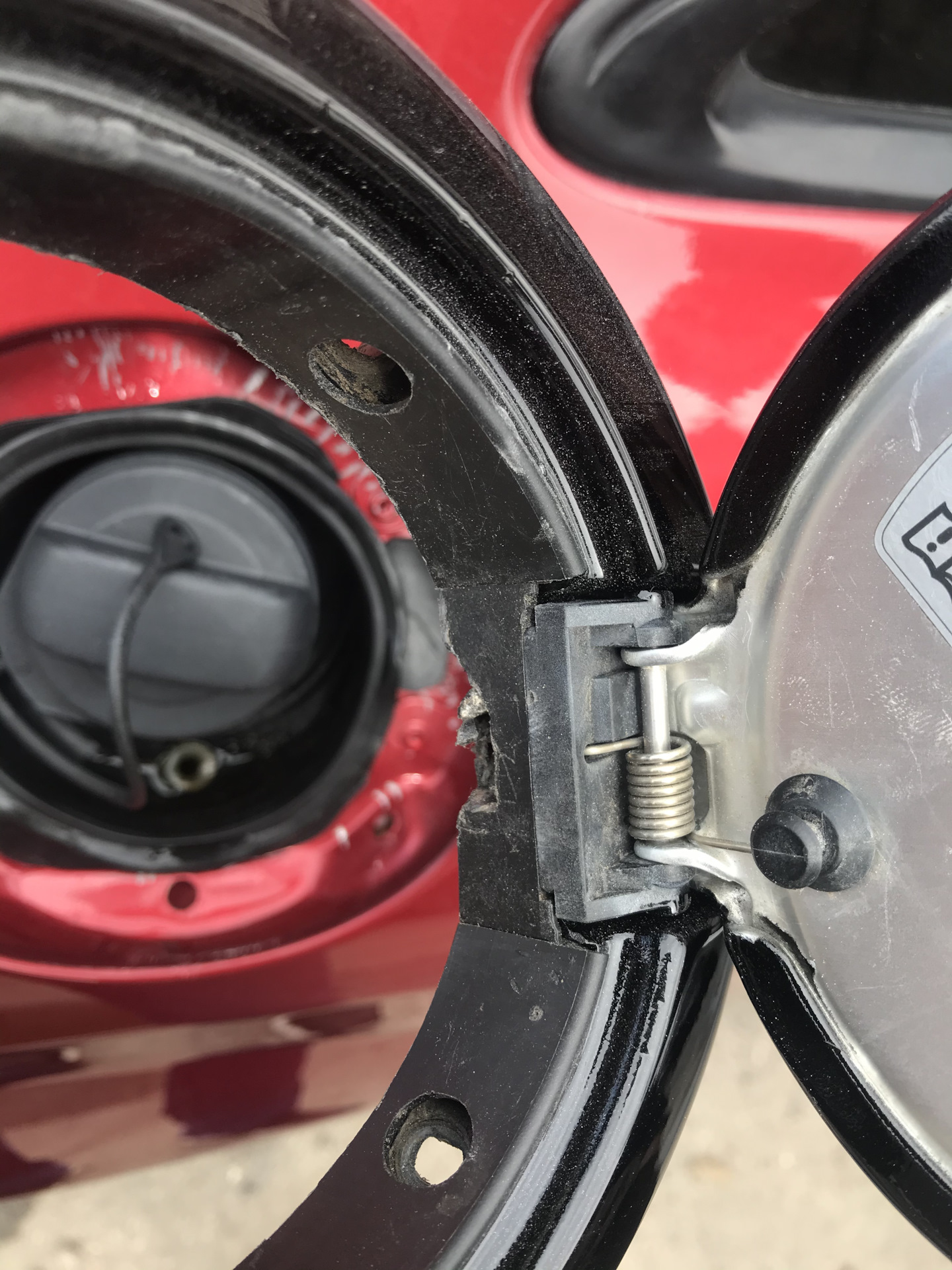

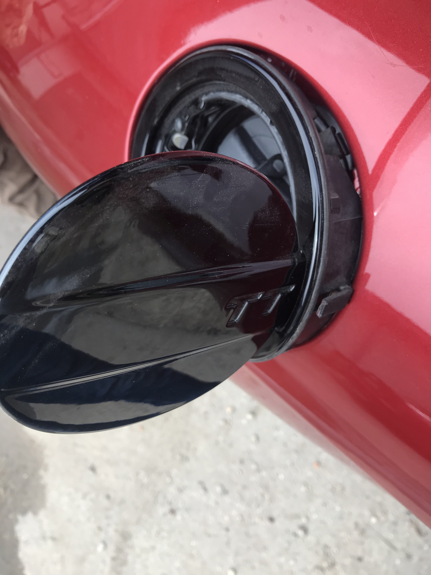

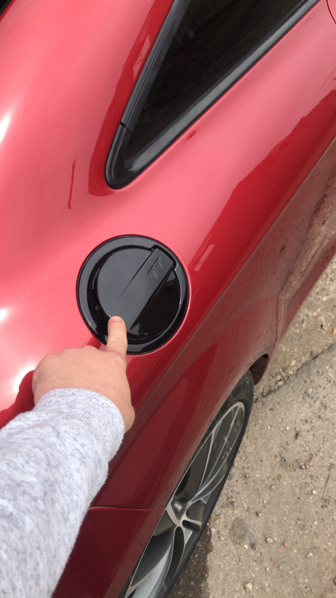

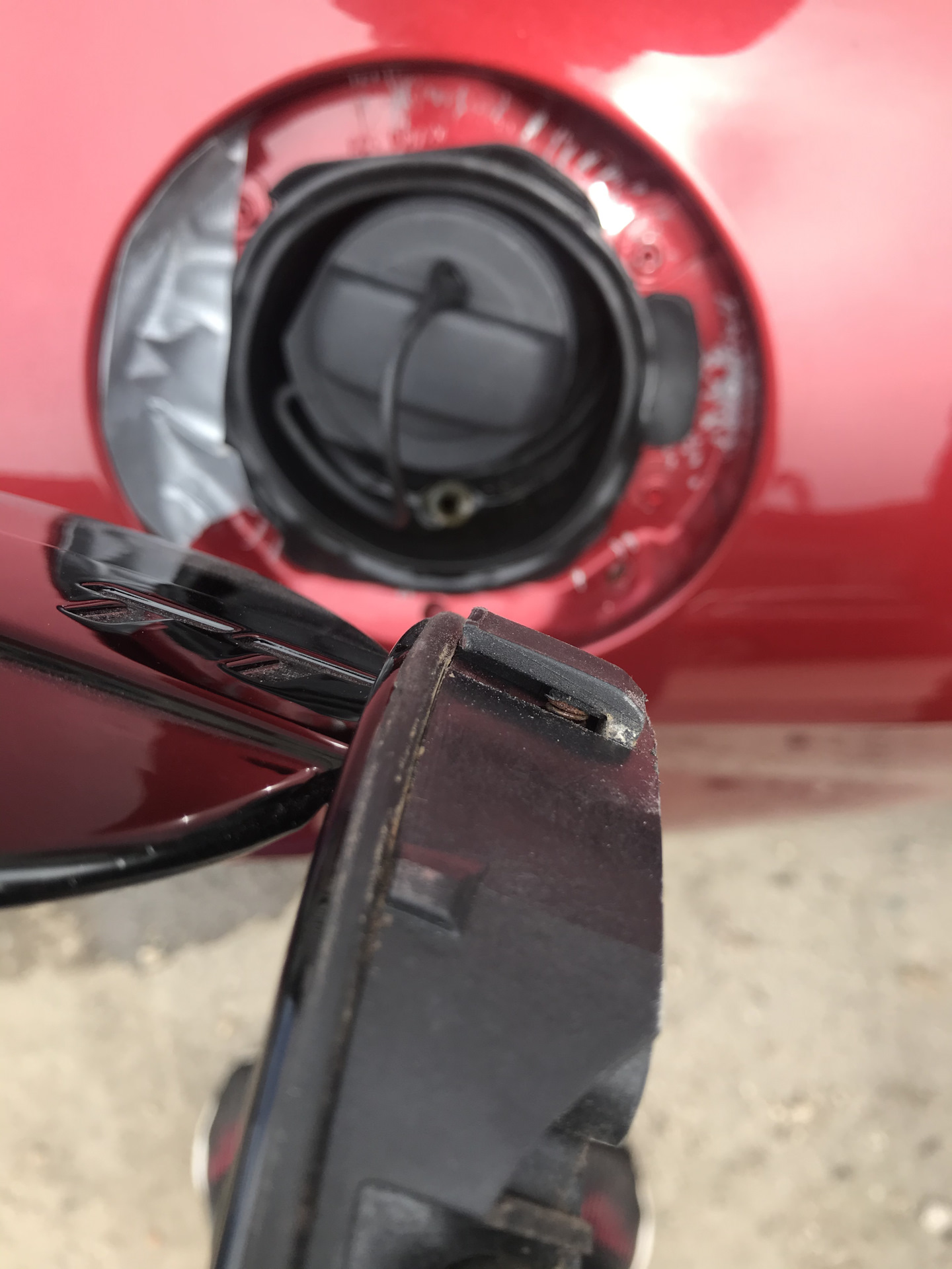

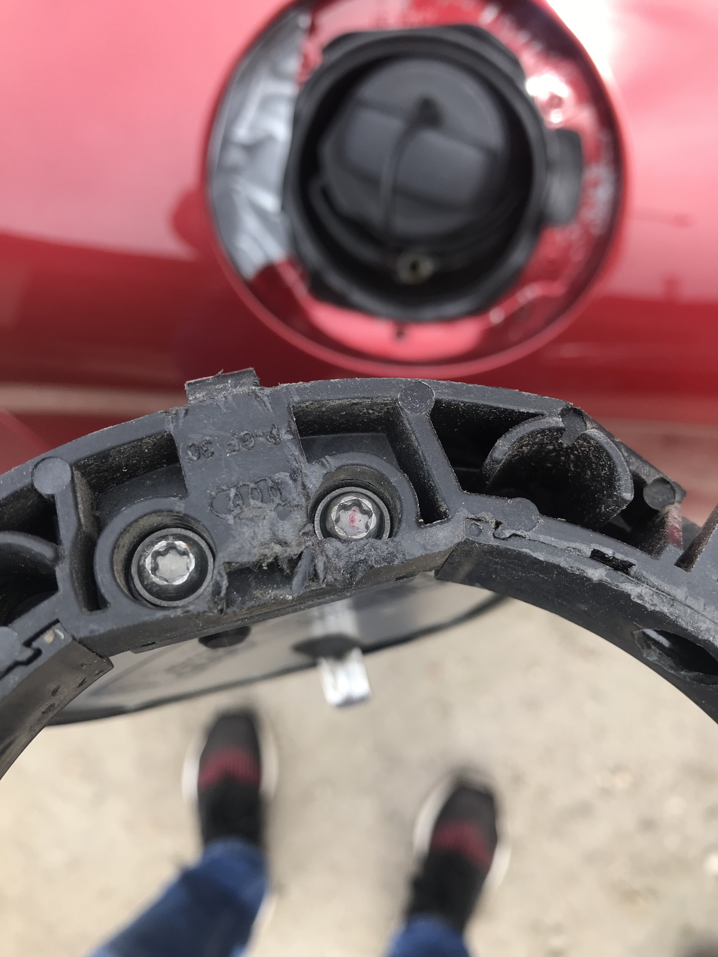

Идём дальше, Покраска лючка.
Но можно и крючек сделать и поддеть
И так подбиваем)

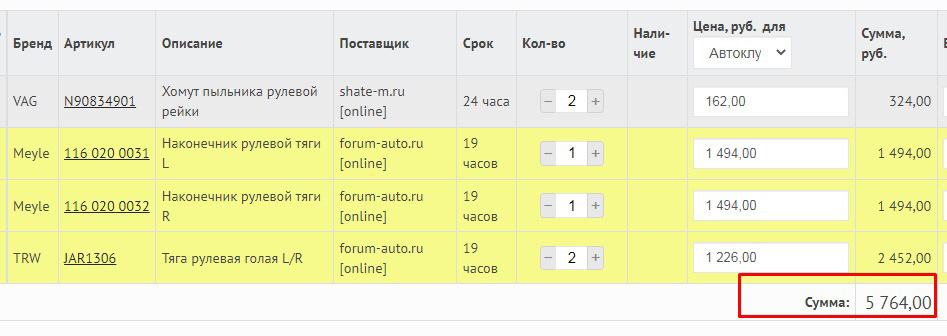

Тяги наконечники 6000р
Работа 2600р
Сходразвал 2500
Покраска лючка 1000р
Итого :12000р

Красил сам?И Чем? А как ты понял, что биение от них, при торможении?
Отдавал в покраску) понял обновив всю переднюю подвеску) больше енот чего бить рейка норм.

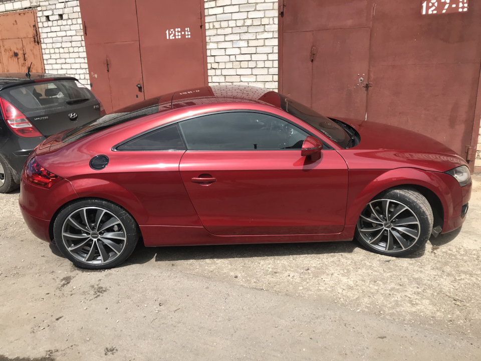

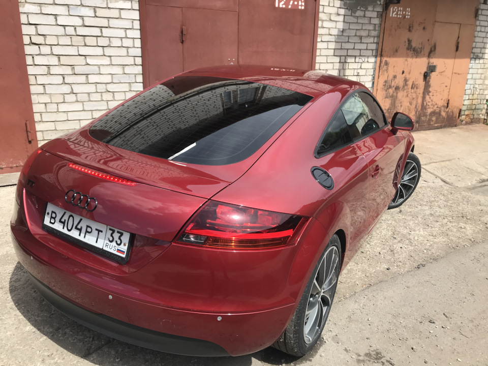

Колёса без проставок стоят? Вылет сзади нравится.
Без проставок ЕТ35) все говорили что фигня будет родное ЕТ 51 вроде, но это колесики внутрь
У меня штатное литьё стоит, колёса ппц как внутри арки стоят, не очень смотрится, тем более арки ещё дутые… Вот все пытался найти как выглядит ет35 на этом кузове, самое то 👍🏻
Ещё бы ширину диска 9j и резину 255 или 265 на 35)) 18 или 19 ) или разношир как на поршиках)911
