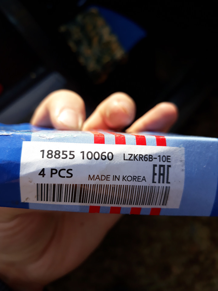

Свечи
Свечи зажигания оригинал (4шт) — 1885410080 (NGK LZKR6B-10E)
Свеча зажигания NGK (1 шт.) — 1578 всегда заказываю эти

"Свечи зажигания оригинал (4шт) — 1885410080 (NGK LZKR6B-10E)"
Второй артикул, наверное он по новее но должны быть такие же свечи по хар-ам,
