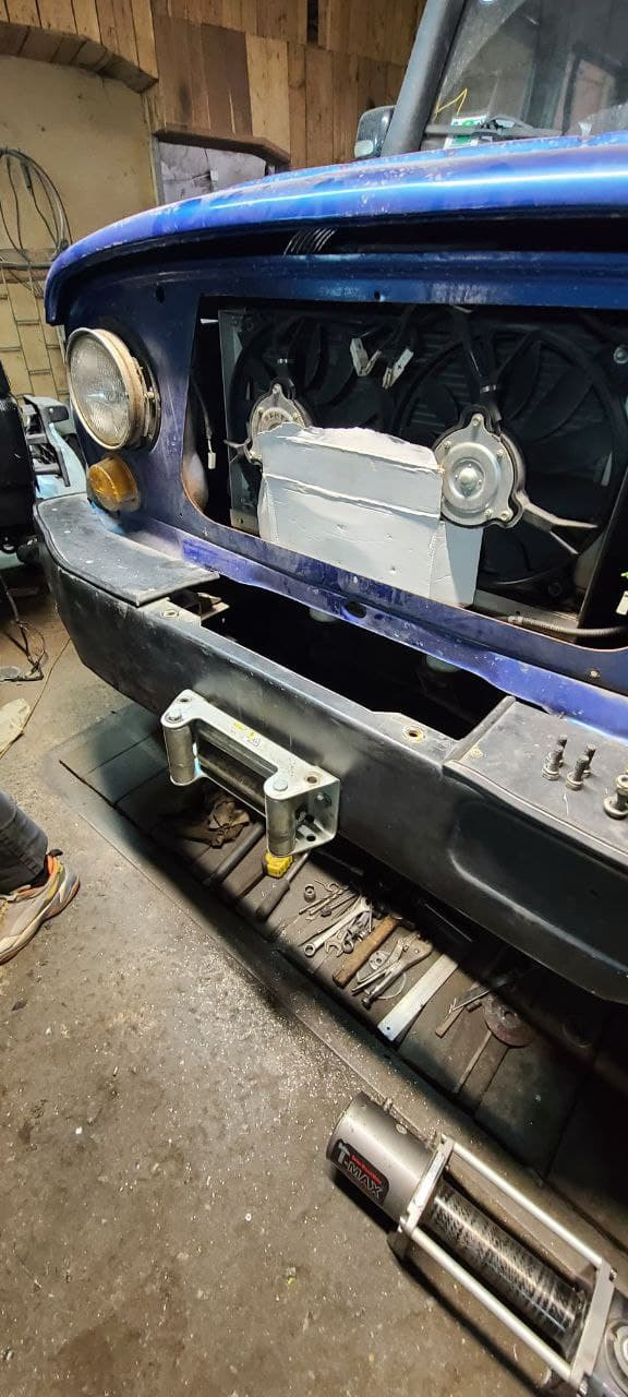

Машинка хоть и стоит на месте, но всё же делается.
Преодолели проблему перевыжима сцепления, осталась только тонкая настройка. Заказан и установлен рем комплект кулисы и как результат, больше нет ублюдского люфта и в передачи попадать гораздо проще. Ну и были некоторые финишные работы по электрике.
Везде стоят центральные замки, включая пятую дверь, подключены подогревы сидений, кондиционер, весь салонный свет(требует дальнейшей доработки). Как вишенка на торте, уже стоит лебедка.

Соленоид лебедя был перенесен в подкапотное и дожидается подключения.

А что это за рудимент на бампере? Ролики?
Ты что, зажал на кевлар и клюз нормальный?)
Братан, я вообще купил лебедку, которая разматывалась пару раз, за чисто символические деньги, так что пока и этот походит)
