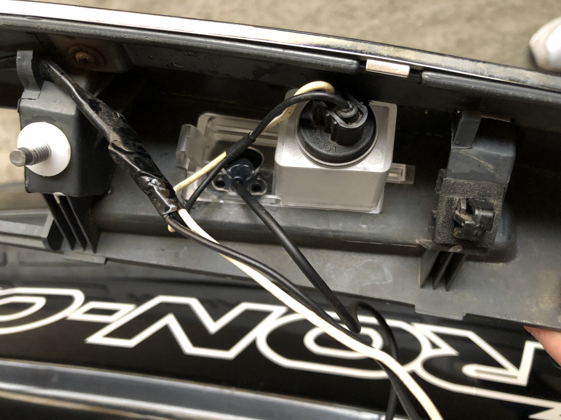

Первым делом засиликонил провод питания.
Это вроде единственное место через которое влага сможет попасть внутрь камеры.

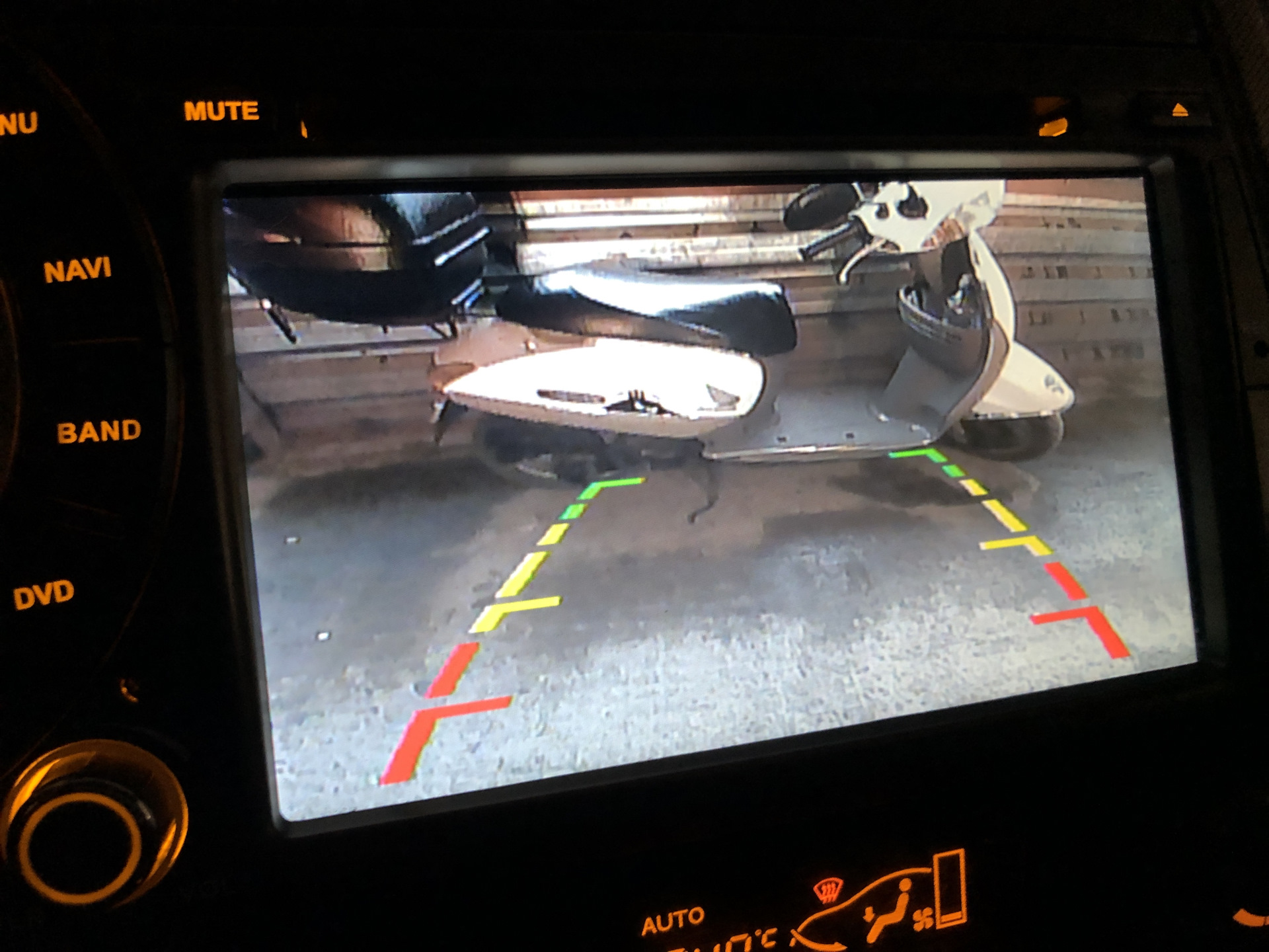

А вот пример как она показывала.
А на самом деле еще вот столько места как на фото

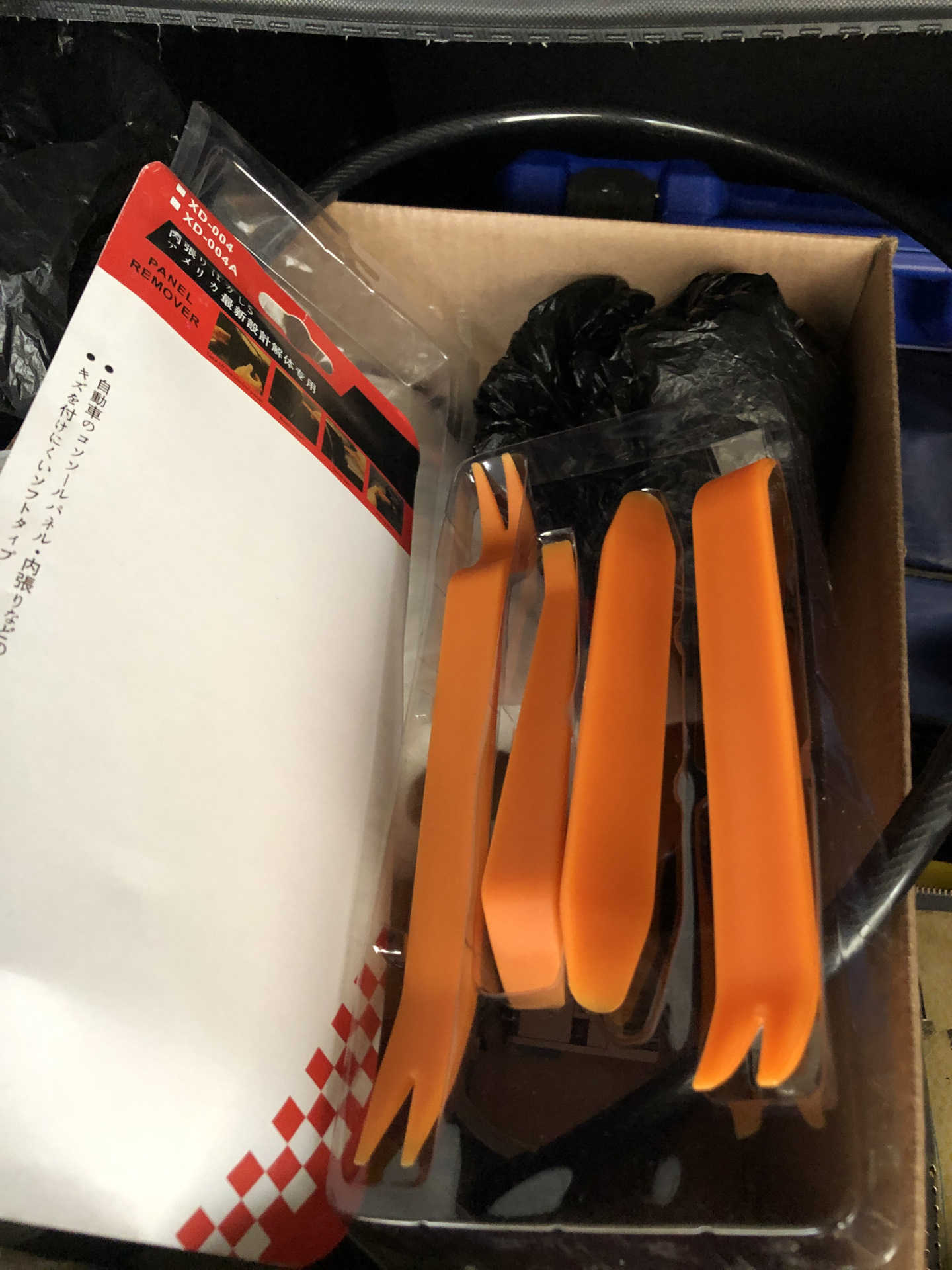

Пошла очередная разборка.
Кстати прикупил супер китайские (ни одного слова на английском, только иероглифы) пластиковые монтажки.
Первые, купленные еще в 2014 году уже потеряли свой вид.
Да и порастерялись )))

А теперь проверка работы самой камеры.
Машина стоит на том же месте как и прежде.
А теперь подъехал до красной зоны
А вот так выглядит "красная зона" снаружи

08.12.2021 года камера таки скончалась.
В корпус плафона, внедрил «кубик» номер два.
Обмазал всё кругом

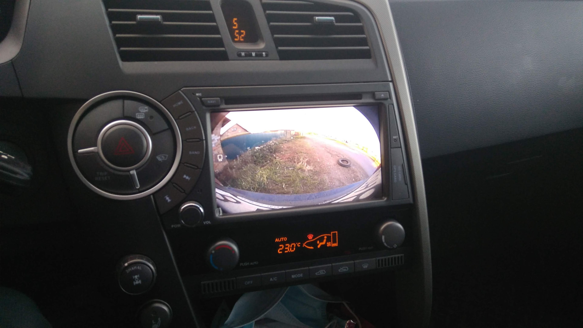

Поставил рыбий глаз, выезжать задницей, когда обзора нет от слова совсем, просто песня! А т.к. видно собственный бампер, то можно встать на расстоянии спичечного коробка. Парковочные линии отключил ибо они из-за рыбьего глаза не отображают действительности, впрочем как сказал выше они нафиг не нужны когда видишь бампер.
Да. Забавная штука.
Я привык уже к реальной картинке отображения расстояний.
На обеих Теанах были штатные простые камеры.
На Гетце тоже обычная. Без эффекта «рыбьего ока» )))
Даже простая камера тоже можно сказать «заглядывает за угол».
А то что у меня стояло, наоборот искажало.
Был эффект приближения и увеличиваемы картинки.
Я купил 175 градусов рыбий глаз доволен очень, по ней выезжаю с перпендикулярной парковки все видно супер
Рыбий может быть.
Но те камеры корове ставил после псевдо оригинала, были реально с впуклой линзой.
Зачем так сделали не знаю.
