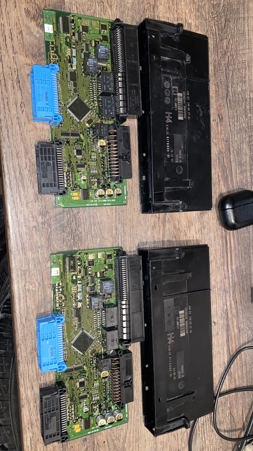

Пока я разобрался в этом вопросе, изрядко потратился в деньгах. Информации по данному вопросу толком нет в сети, поэтому надеюсь мой пост поможет людям. И так всё началось с покупки солнцезащитной задней электрической шторы. По совету форумчан сразу купил с JBE с той машины.

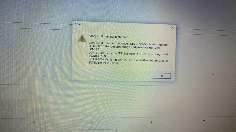

И как следует из предыдущей темы, он не заработал. Точнее машина заводится и всё работает, кроме одного — ДИАГНОСТИКИ! Почему? Да потому что она реализована на доресте и ресте по-разному. И рест блок в доресте работает, а наоборот — нет! И таким образом когда выясняется, что этот блок не подходит, заказываем ещё один. Уже из Москвы с хорошей разборки где брал коробку MiniKingdom. Берём блок Н4, исходя из даты производства — рест!
Открываем для сверки кишков
Ставим Н4 и вот тут самое интересное: блок рабочий, диагностируется, модуль есть, а шторка не шевелится! КАК, КАРЛ?! Для меня так и осталось загадкой. Не знаю, может у кого-то заработает.
Затем я поехал забирать сиденья с памятью, и у продавца был блок комфорта с 335 со шторой. Блок 2008г.в. Беру, думаю была не была. В итоге не была… Штора работает, диагностика нет…
История один в один как с Н3. Я уже знатно задолбался. И тут при внимательном изучении всех аббревиатур помимо дат прихожу к выводу:
И ещё: в дорест блоках релюхи чёрные, в ресте 2008г.в. тоже чёрные, а в рест блоках с 2009г.в. релюхи белые.Так что если при вскрытии они белые — перед вами 100% рест.
У меня стоял Н1 с завода
Ещё существуют блоки KL, но продавец не прислал фото кишок, поэтому экспериментировать не стал
В итоге здесь на драйве нахожу блок М
Оплачиваю, жду, получаю, лечу ставить
Ну и сразу разбираю Н1 и М и сравниваю
Кстати у дорестов тоже схемотехника не одного типа, минимум двух
А вот тут главный момент как понять наличие шторы в рест блоке
А вот и коллекция, которая собралась
Заметили ещё 1 разницу?))) На блоках с леворульных машин синий разъём слева, с правого руля справа. Но бояться не стоит, проводка дотягивается.
По итогу все блоки кроме М в продаже.

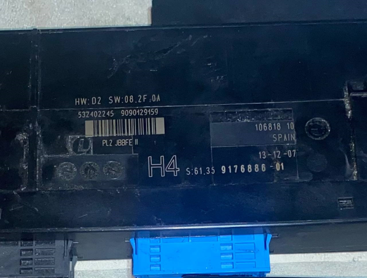

А еще такой вопрос? На последнем твоем фото в посте платина дорест блока с черными релюхами, это со шторкой или без? Потому что у меня два Н4 и оба выглядят так же и вот не пойму дело в блоке или еще в чем то
У меня было 2 Н4
Один дорест, один рест
В доресте штора работала, но на диагностику не выходил. В ресте не заработала, но диагностировался. Хотя оба были очень похожи (если не одинаковые)
Ну то что не диагностировался это потому что у тебя машина рест. А на ресте шторы видимо не было
Блок шторы на схеме был, но почему-то не работал 😁

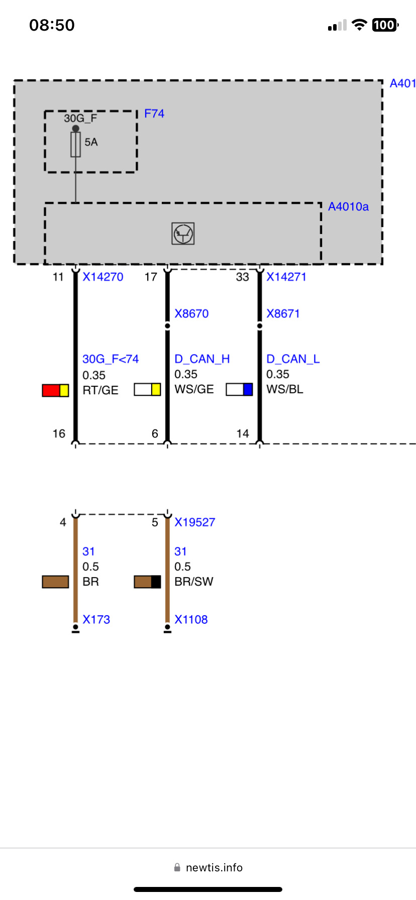

Схему добавлю еще
Тут я не подскажу. Моему электрику не удалось подружить)
Вот блин, все пишут что нужно добавить 1-2 провода, а никто не знает куда😁
Вот новый блок, машина 2005г
Линия диагностики другая, вот машина и не видит.
Либо блок труп
А на дорест блоках тоже было такое что линия диагностики другая ? Ну трупом он не может быть, он же рабочий, функции же работают

Этого я не знаю. Была ли там шторка. Ну тут дело даже не в том что шторка работает или нет. А в том что он не читается и блокирует доступ к остальным блокам
У меня было такое
Я понял, так понимаю исправить это можно только частично, так как другие блоки не будут читаться

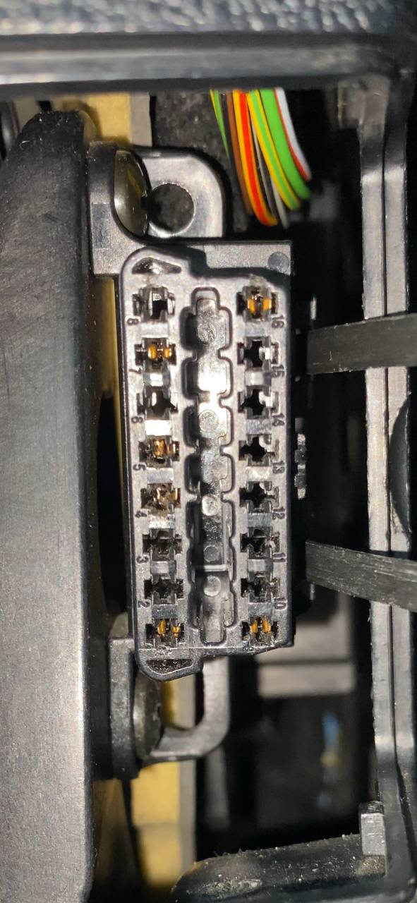

Если я правильно понял, то не хватает в моем случае 2 провода? Машина 23.05.05. Пин 14 и 6 с обд на jbe черный штекер X14271

Надо было просто докинуть один провод до OBD и диагностика увидела бы. На поздних блоках диагностика по D Can идёт.

А по итогу, все, что нужно знать о jbe и шторке, так это, в подавляющем большинстве, h3 или h4, k-line идёт до 03.2007, все после — на d-can. Есть ремонтные фуловые блоки — это M для d-can и KL для k-line.
Я читал) и сразу взял что надо. Но все ровно был риск что мой h3 будет d-can, потому что в сети полно про то, что они выпускались и так и так
Про и так и так не встречал, вроде, да и etk четко их делит на до и после. Другой вопрос, что их реально разновидностей куча, и иногда даже без привычной маркировки, но мы же тут рисуем более-менее простой рецепт как выбрать нужный блок, а не умение расшифровывать все причуды маркировки bmw. Он и описан выше, а все остальное просто отфильтровывать, ну и мелкая вероятность на "что-то все-таки пошло не так", но в личном небольшом опыте на 4 шторках формула выше не подводила.
