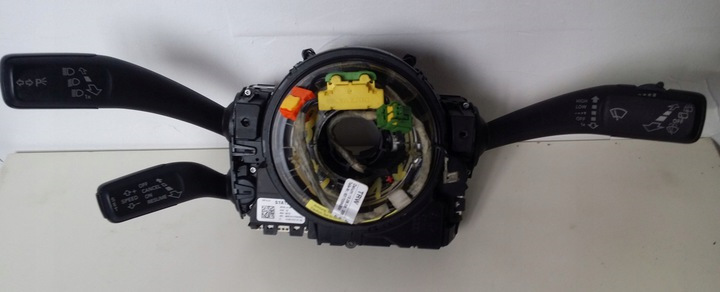

Первым делом понадобиться подрулевой переключатель с рычагом управления КК 8K0953502BD4PK
выглядит он вот так

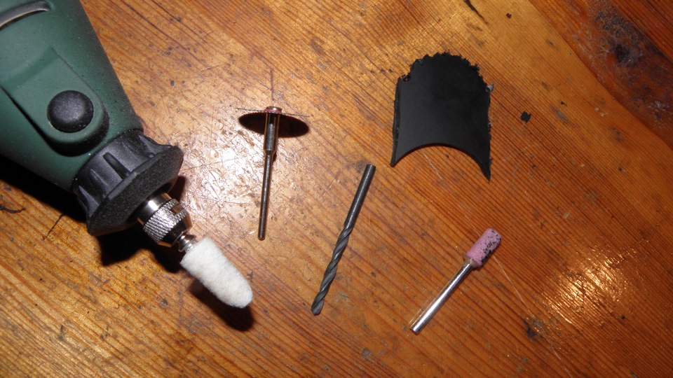

Нижний кожух рулевой колонки под рычаг КК 8K0953512E6PS, можно купить его, а можно и вырезать углубление самому, я выбрал второй путь
теперь один из самых интересных моментов, подрулевое кольцо с датчиком положения рулевого кольца, рассмотрим их типы:
Company Kostal
— 8K0 953 568 D и 8K0 953 568 J — не поддерживает КК, не поддерживает мультируль
— 8K0 953 568 E и 8K0 953 568 K — поддерживает КК, не поддерживает мультируль
— 8K0 953 568 F и 8K0 953 568 L — поддерживает КК, поддерживает мультируль, не поддерживает Активный Круиз-контроль
— 8K0 953 568 G и 8K0 953 568 M — поддерживает КК, поддерживает мультируль, поддерживает Активный Круиз-контроль
VALEO Company
— 8R0 953 568 H — не поддерживает КК, не поддерживает мультируль
— 8R0 953 568 J — поддерживает КК, не поддерживает мультируль
— 8R0 953 568 F — поддерживает КК, поддерживает мультируль, не поддерживает Активный Круиз-контроль
— 8R0 953 568 M — поддерживает КК, поддерживает мультируль, поддерживает Активный Круиз-контроль

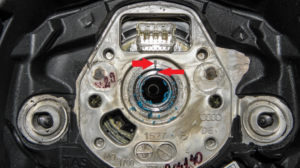

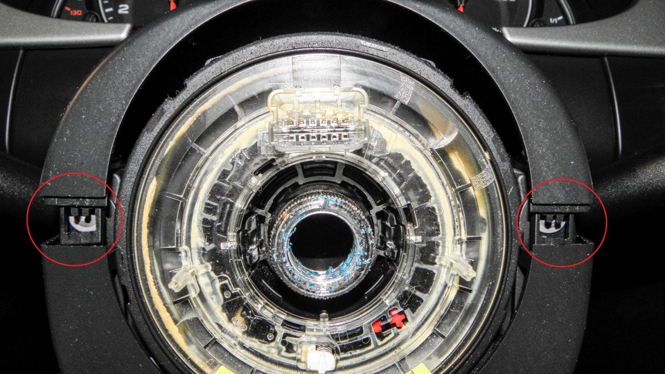

Первым делом при работающем двигателе поочередно поворачиваем руль на 90 градусов, снимаем заглушки с задней части руля и откручиваем болты, которые удерживают подушку безопасности
выставляем руль прямо для удобства, глушим двигатель, снимаем — клемму аккума
снимаем подушку безопасности и отстыковываем ее разъем от кольца, предварительно "сняв" с себя статику, пару раз коснувшись металлического предмета, например дверной петли на кузове, так требует ТБ (техника безопасности), разъем тянем на себя двумя пальцами за стопор, показано стрелочками
откручиваем центральный болт рулевого колеса торксом Т55 (я нашел его только в наборе в третьем магазине)
снимаем руль, отщелкиваем верхний кожух
сам кожух верхний можно просто закинуть повыше, а можно и отстыковать

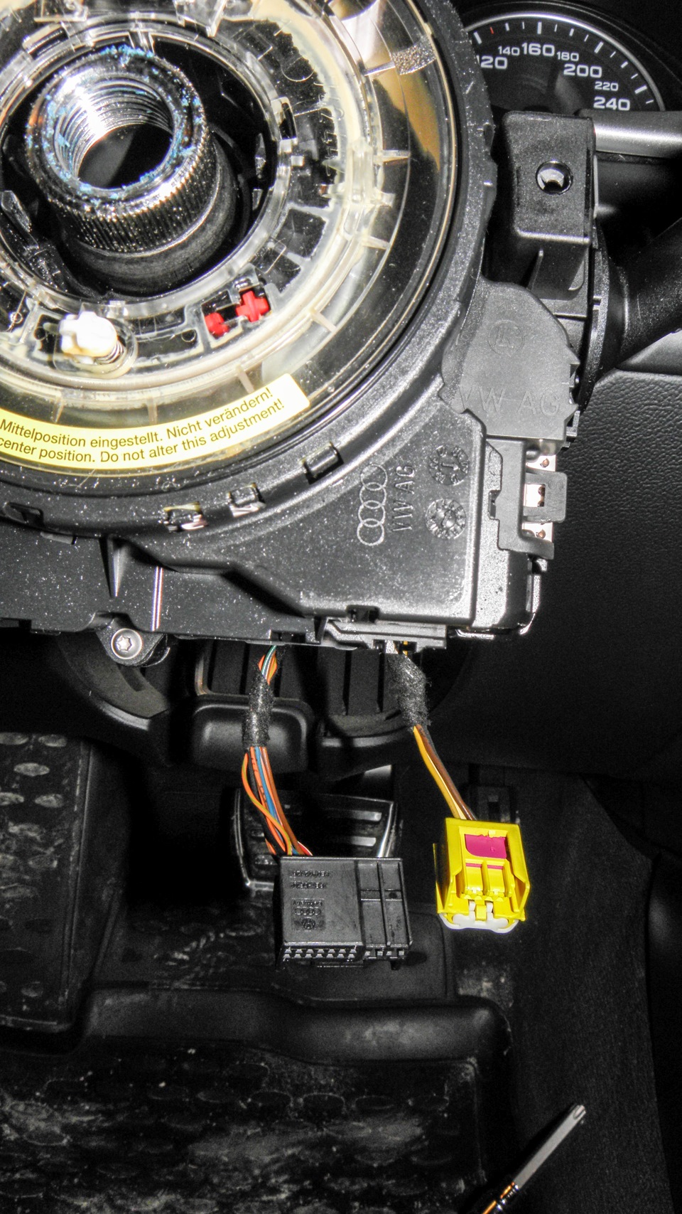

нижний кожух держится на двух винтах спереди и одном снизу по центру кожуха
отстыковываем 2 разъема снизу стрекозы
ослабляем хомут крепления стрекозы к рулевому валу Т30
снимаем всю стрекозу и ставим новую, собираем все в обратной последовательности, и подключив массу аккумулятора подключаем ноут с vag-com, включаем зажигание, но двигатель не запускаем!

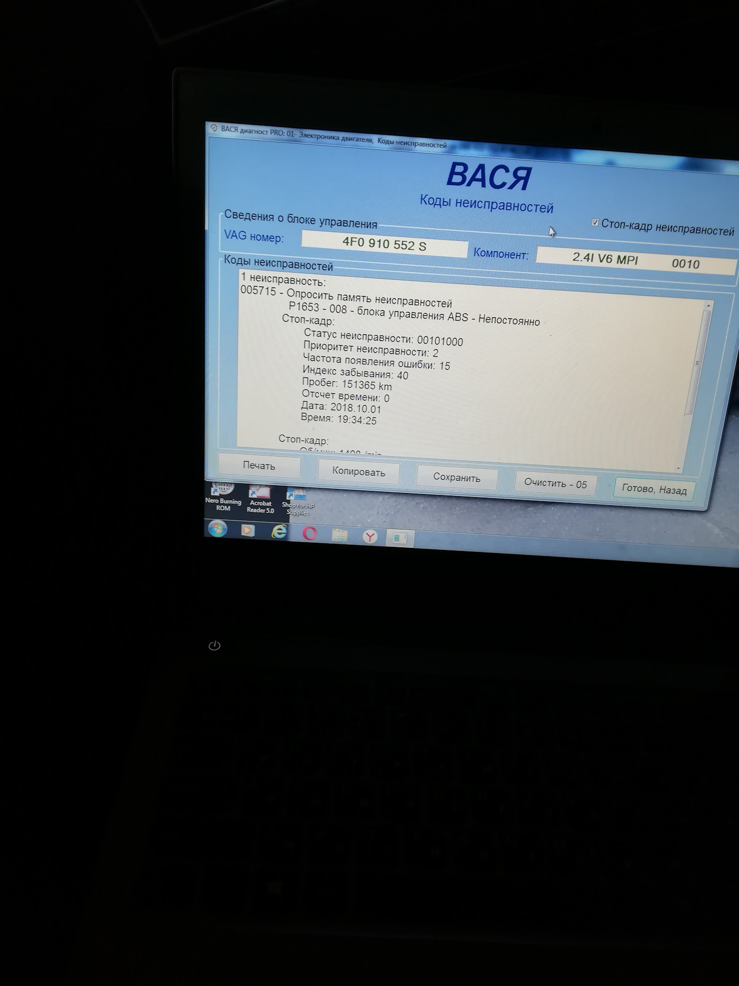

Стереть все ошибки в блоках (возможны ошибки в блоках 01, 03 и 16)

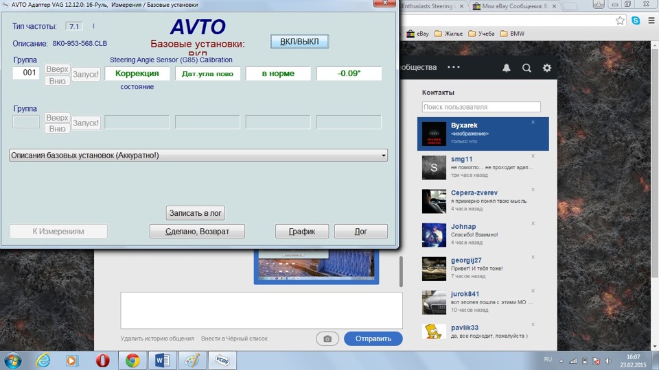

В моем случае потребовалась адаптация датчика G85 положения рулевого колеса, иначе висела ошибка ESP, т.к. мозги не видели куда смотрит руль, делается это так:
[16 — Руль]
[Логин II — 16] код 40168
[Базовые установки 04]
Канал 001 — и нажать пуск.
Поверните рулевое колесо по крайней мере, 30 ° влево или вправо и обратно прямо (Допуск: ± 5,0 °).
Активировать базовую настройку. [ON / OFF / Next] После успешного базовой настройки, поле 3 должен сказать "ОК". [Done, Go Back]
Все! Ошибка ESP больше не беспокоит! Можно наслаждаться КК, который может работать с 30 км/ч и до … сколько пожелаете )))

Кожух распилю))) у меня их 2))) А стрекозла поискать придется, не хочу за дорого)))
только неспеша пили его ) чтоб не накосячить, примеряй почаще
