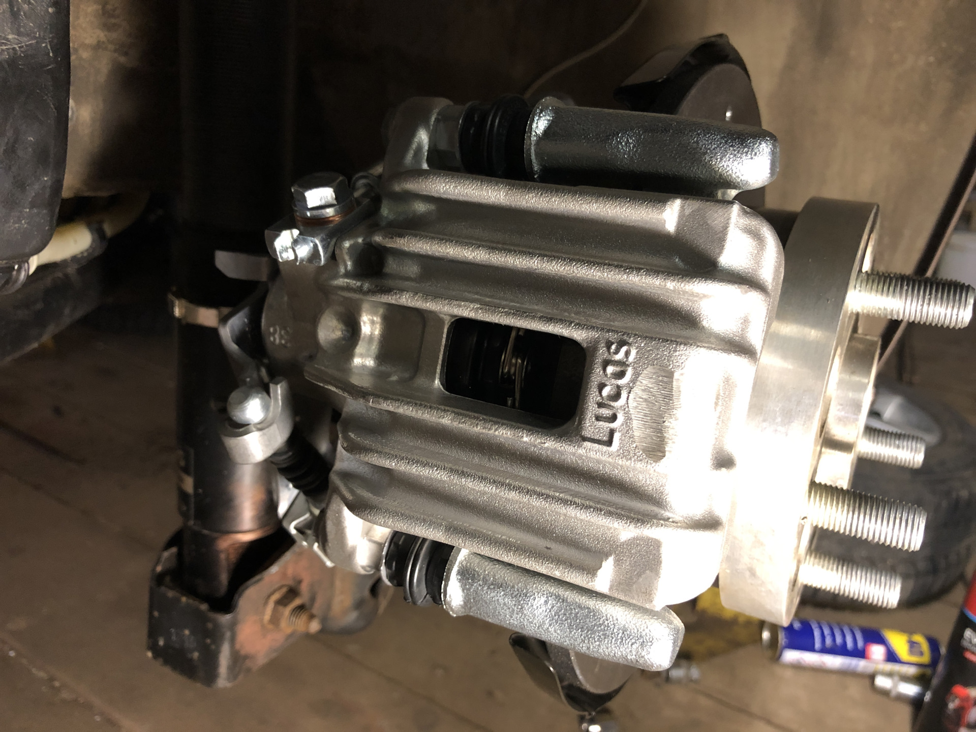

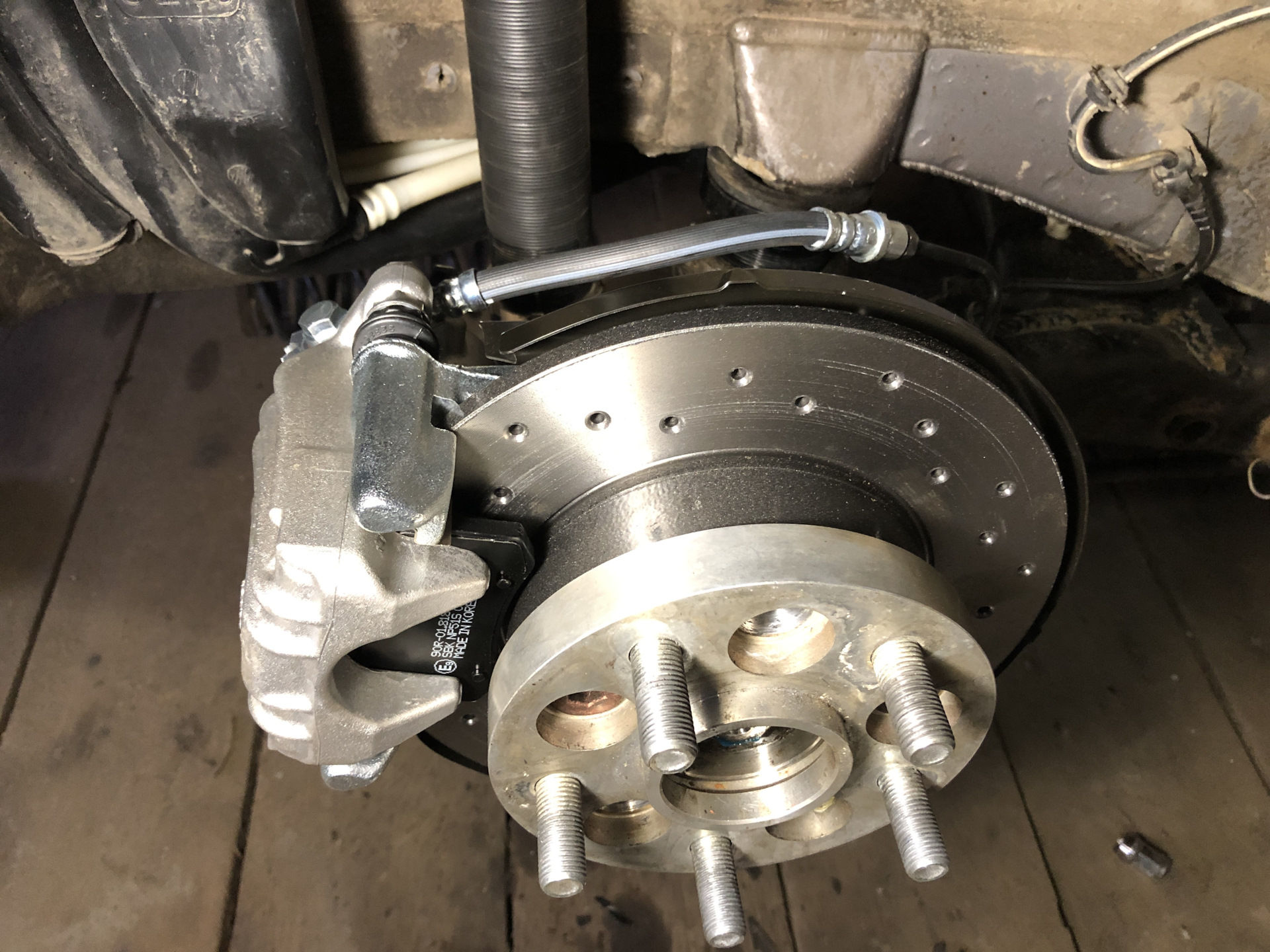

Установил я ЗДТ вместо барабанов. Возможно я их бы и не стал ставить, но заднее правое колесо начало клинить. Всю зиму я так прокатался. В чем был прикол разбираться не стал, а решил сразу апдейтнуть заднюю тормозную систему. Почитал несколько постов и отправился в магазин за комплектующими.
Изначально хотел сэкономить и взять суппорта в сборе Stellox. Я понимал, что это так себе вариант, но всё же) Взял я их в руки и сдал обратно. В направляющих смазки нет, пыльники свободно выходят из посадочных мест, ручник не возвращается в исходное положение и продолжает выталкивать поршень. Это все можно поменять/заменить/обслужить, но я купил новые машинки, а не б/у, поэтому нет. Короче, не экономьте, тем более на тормозах.

Ну и чтобы было куда крепить суппорта, были куплены дропы (о них чуть позже расскажу) с ушами под суппорта.

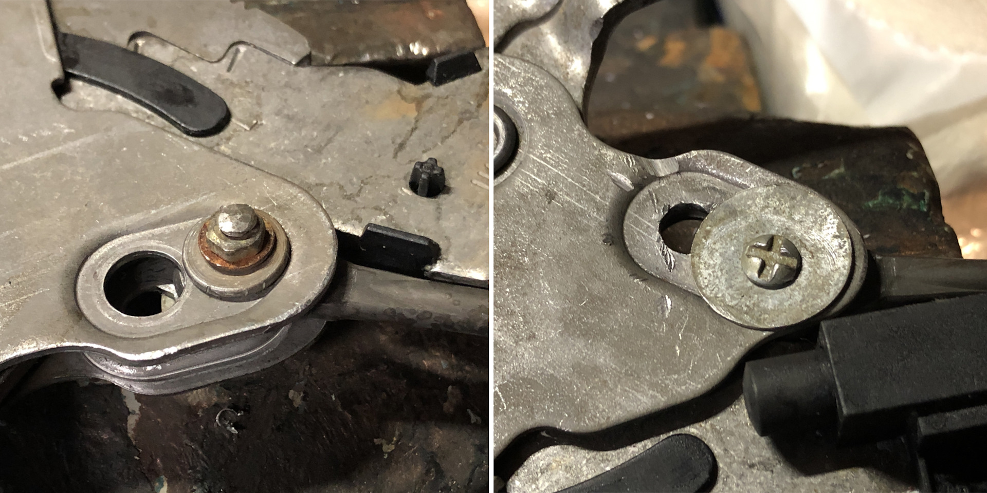

Значит рычаг стояночного тормоза я не трогал, ничего не высверливал, оставил как есть. Тут читал, что не обязательно, и так все работает у людей, которые ставили. Натяжитель тросов затянулся почти до конца, но при этом ход ручника почти свободный, не как раньше 3-6 щелчков. Реакция на ручник практически нулевая. Да, они держат, когда стоишь, но в движении, при дергании ручника схватывание практически не чувствуется. Возможно троса слишком длинные. Длина 1693мм, если верить характеристикам. Ручника считай у меня нет при таких комплектующих. Что думаете, господа? Высверливать и переставлять крепление натяжителя или менять троса?

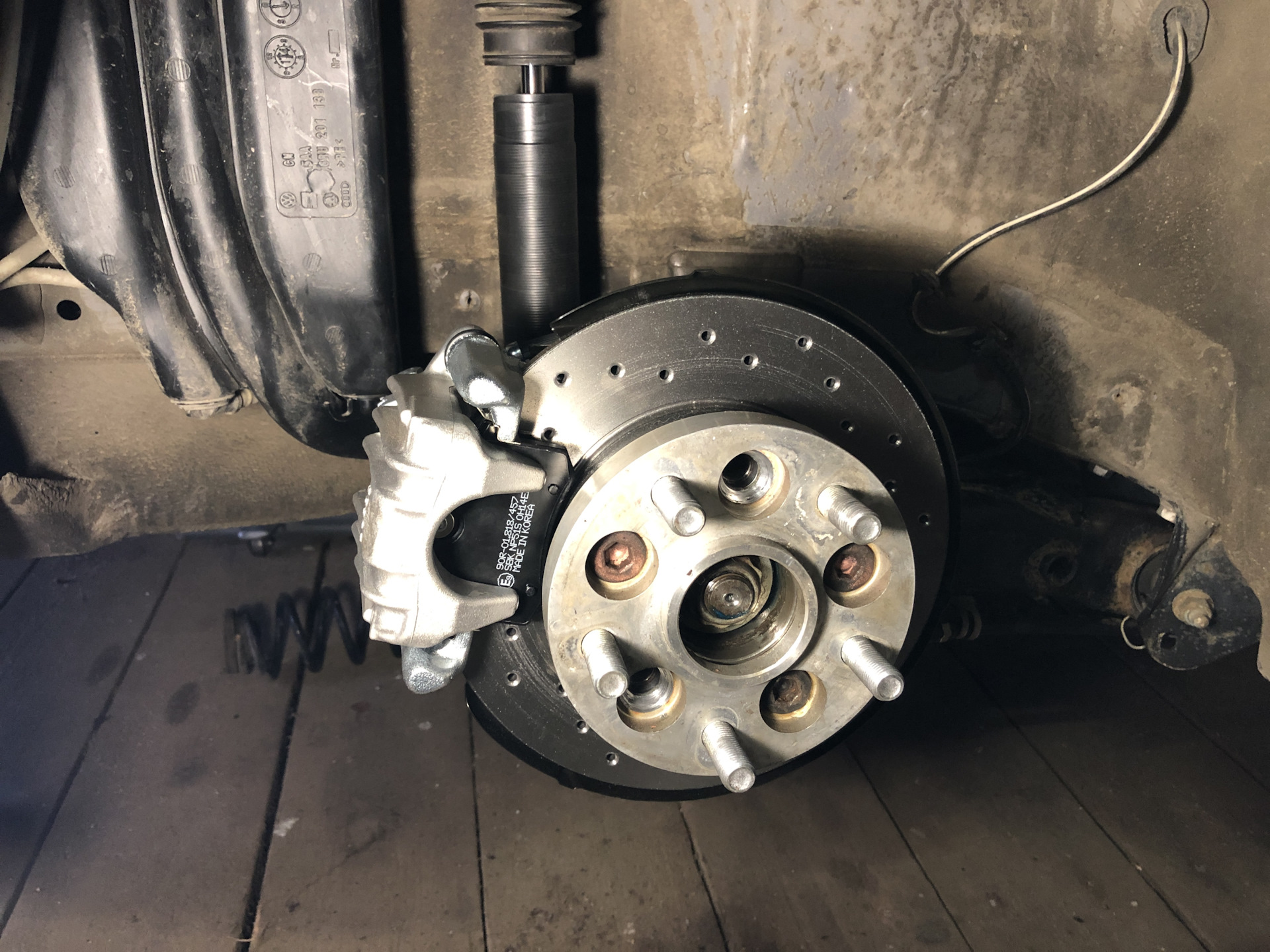

Далее. После установки суппортов я прокачал заднюю ось. Выехал для теста. Тормозов практически нет. Схватывание где-то в конце педали. Тормоза стали как на РИО/Солярисе, да, я знаю, о чем говорю. Там вообще тормозов нет.
Наверное плохо прокачал. Загнал в сервис, прокачали обе оси. Тормоза как были ватные так и остались. Проехал уже около 1к км, по идее должны были притереться.

UPD: тормоза появились. Как и подсказали в комментах — блок ABS был завоздушен. Задействовал срабатывание блока на песке, поехал прокачивать, но как сказали воздуха не было 🤷🏻♂️
По поводу ручника — буду перестреливать крепление.
UPD: просверлил крепление ручника. Попытался сохранить родную втулку: высверлил сверлом 3мм центр, болгаркой снял маленькую шляпку и вытащил втулку с обратной стороны. Далее сверлом 10 и 7 насверлил новые отверстия. Вставил родную втулку, маленьким болтиком закрутил, сильно не затягивал, конец завальцевал. Шайбы меньше не нашел)

Про ручник, можно закинуть пару гаек/шайб дабы больше дотянуть тросс, имею ввиду в салоне. Дел на 10 минут.
Я у токоря делал втулки и подкладывал где трос входит в салон (когда у себя переделывал). И ручник пересверлил, как должно быть на дисковых тормозах.
Вы написали что тросс не дотягивает, предложил проверить 10 минут с кофе)

Надо будет ещё одну вещь проверь: полностью ли трос отпускает лапку ручника на суппорте. Потому что мне показалось, когда затягивал регулятор в салоне, трос сильно притягивает лапку.
Возможно буду высверливать крепление. Посмотрим.

При замене задних тормозов из блока АБС тормозуха вытекла или нет?
Ну да, прокачка была. Тормозуха выливалась. Полной замены не было, так как менял ее после установки передних суппортов. Хотя погоди, из блока АБС что-то может вытекать?
Если блок АБС был завоздушен. То надо прокатиться и тормознуть несколько раз типо на юз, чтоб АБС сработал. У меня такая же хрень была, как у тебя.
Через 20 минут попробую. Если нет, то буду васю искать, чтобы прокачать.
А каждый контур должен сработать? Или достаточно двух? Правую сторону получилось задействовать, нужно левую ещё.
По ощущениям, тормоза приходят в норму. Хотя хз.
После этого, ещё раз прокачка. Воздух ушел в цилиндры.

Лапку ручника буду пересверливать

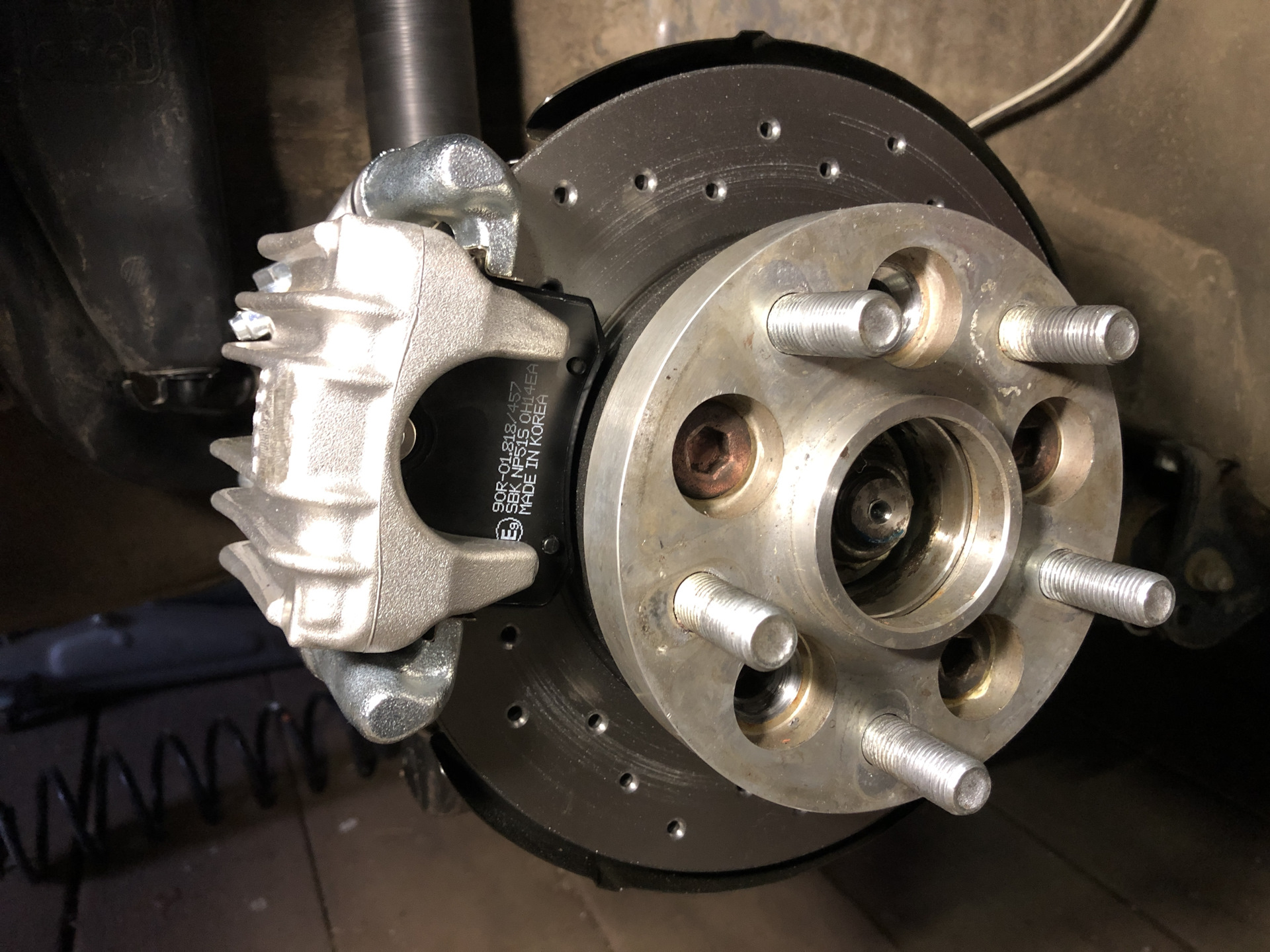

А передние суппорта с каким поршнем?54 или 57мм поставил?
57
Тогда скорее всего так и должно быть)))диаметры поршней прилично увеличились.спереди был 54мм стал 57мм задние цилиндры были 19мм стали 38мм.ход педали не исбежно вырастит.
