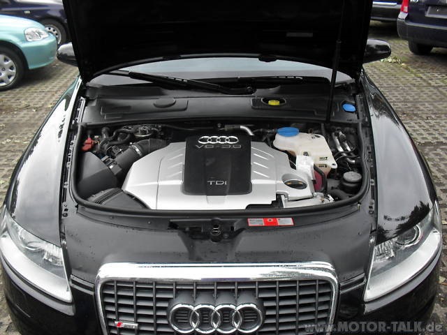

Для тех, кто не знаком с более-менее новыми поколениями Ауди, поясню: Audi A6 никогда серийно не выпускалась в исполнении с дизельным мотором больше, чем 3.0TDI V6.
О установке же этого зверя 4.2TDI V8 240kW под капот шестерки лишь ходят мифы на американских форумах, что кто-то где-то видел синий универсал с таким мотором.
Одно дело поставить шильдик, хоть от V12 TDI, совсем другое — вкорячить мотор, который попросту не может влезть в подкапотное пространство А6 без значительных доработок, куда и отвертку некуда было уронить.

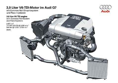

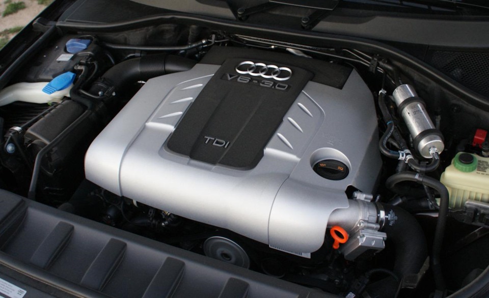

Родной 3.0TDI под капотом А6:

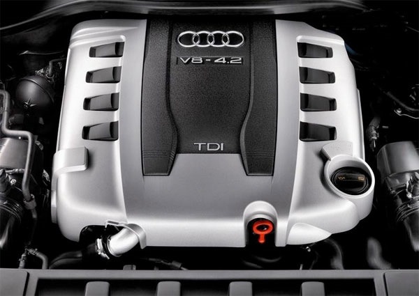

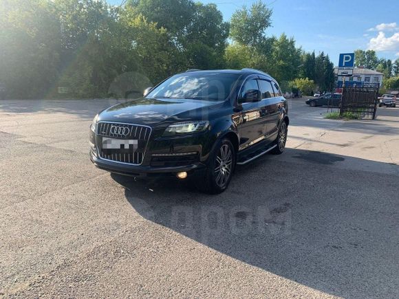

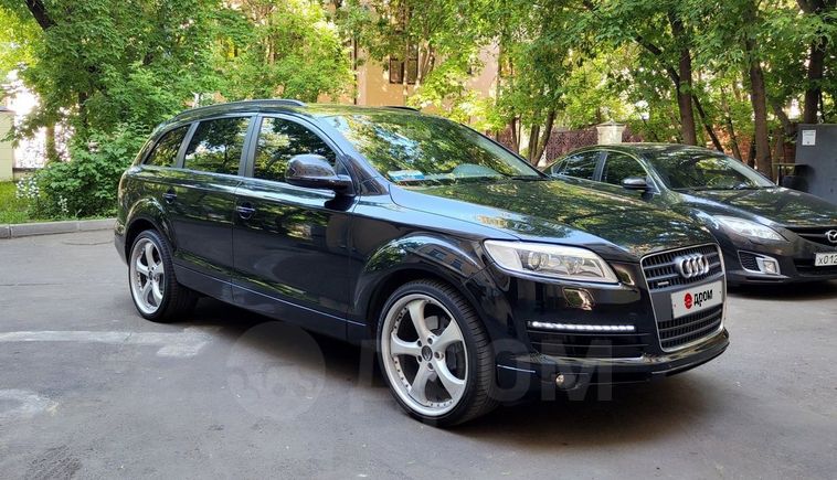

Под капотом Q7 места больше, но габариты соизмеримы:

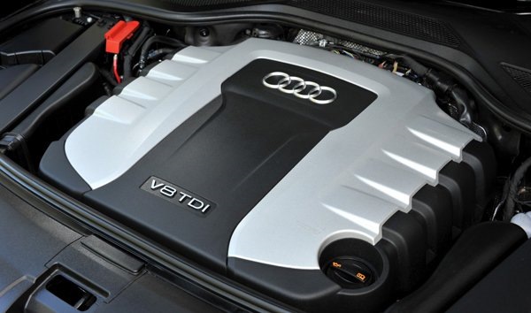

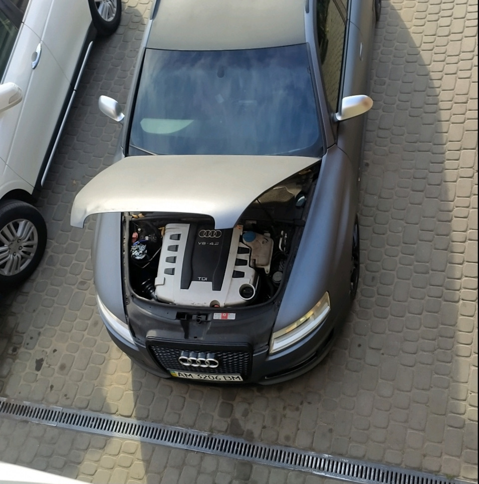

4.2TDI у обновленной A8 впритирку всем агрегатам:

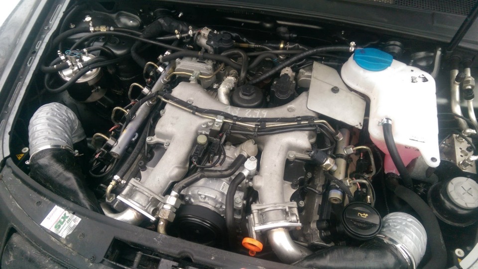

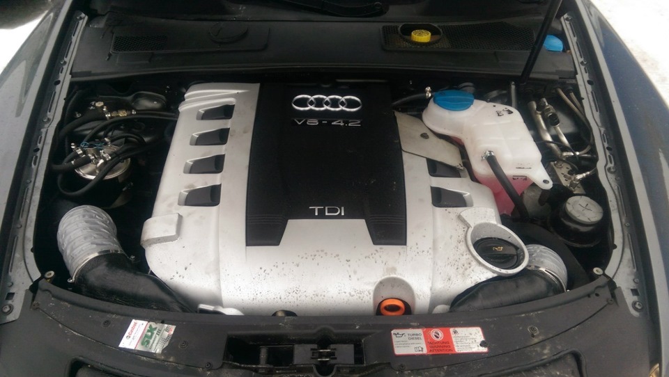

4.2TDI у подопытной A6:
Мотор-таки влез, но крышку пришлось подрезать.
Насколько он ремонтопригоден остается только догадываться:

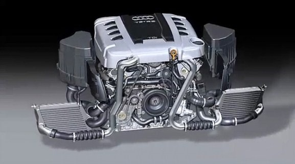

И два мотора для сравнения:
3.0TDI 165kW:
4.2TDI 240kW:

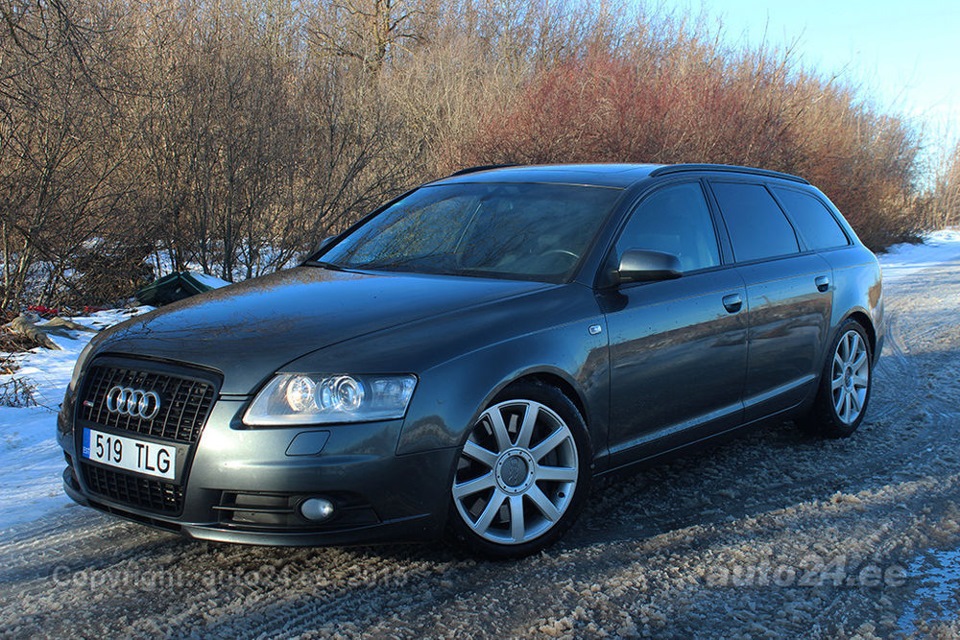

Ну и по Audi A6 4.2TDI известно лишь, что разгон ей дается за 5.7с. Мотор, по заверению продавца, ставился у дилера 2 года назад. Немного доп. инфо тут — www.nettiauto.com/en/audi/a6/7060497
Иначе, кстати, кроме как упрашивать дилера, электронные блоки от V8 было бы просто не подружить с обычной А6. Как кто-то пошел навстречу, и дилер ли — открытый вопрос.

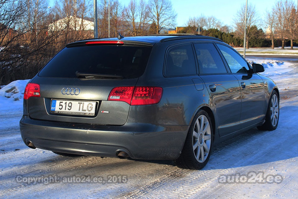

До RS6, конечно, еще целая секунда, но это дизель, и стоит он ни в чем ином, как в обычном кузове А6 Avant:
С виду неприметная А6, нет агрессивных воздухозаборников, модифицированного выхлопа — все сток, за исключением одной 8-цилиндровой изюминки, которую желали бы многие владельцы А6.

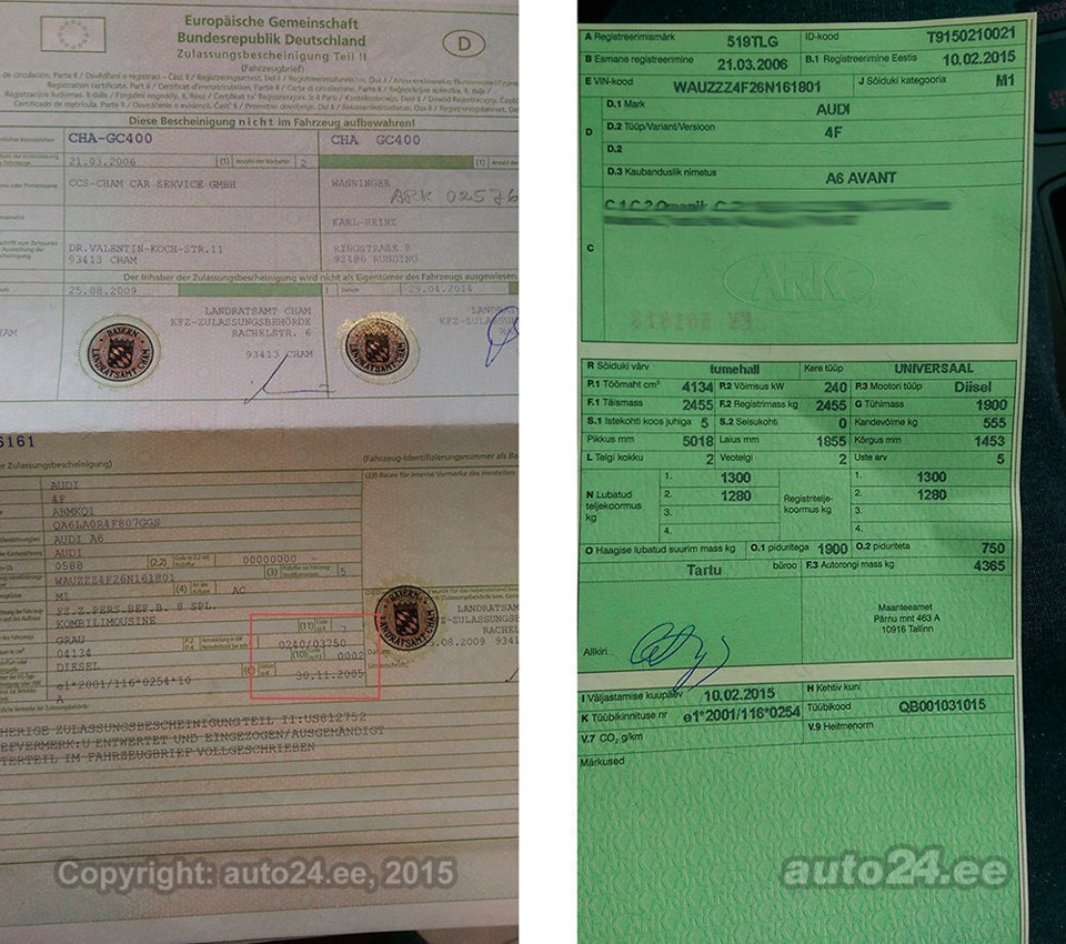

По тех. паспорту и внутренней регистрации все совпадает, в ауди центре же фигурирует родной 3-литровый мотор, вин код также имеется:

У кого какие соображения? Честно говоря, я в легком шоке, так как владел A6 3.0TDI и прекрасно представляю, что 8 цилиндрам там делать нечего под капотом. Как они влезли — без понятия, усилий пришлось приложить немало.

можно сказать два полноценных 2хлитровых турбодизеля под одним капотом.

У Владельца попросил фотки подкапотного и он мне их любезно предоставил)
скажу честно, там уместился двиг без особых проблем, Разве что из за тосола крышку пластиковую слегка подрезали и поставили теплозащитный экранчик
pp.vk.me/c623317/v623317898/2227d/2WO6b4dfv-Y.jpg
pp.vk.me/c623317/v623317898/22274/92EapWebBBw.jpg

И да, был в центре — мотор по документам до сих пор 3.0 стоит, не у дилера видать ставился все-таки. Только вот как его прописали?
да, я тоже по системе запчастей смотрел вин… стоит по докам 3.0
