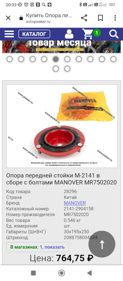

Опоры так же заказывал в Автодоке по 556 рублей за штуку

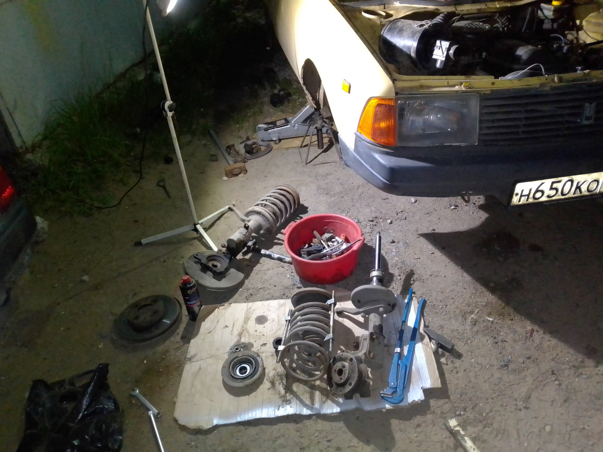

Настали выходные, я загрузился всем необходимым и отправился к Женьку.
Начал в 15:00 примерно и провозился до 12 ночи.
На следующий день в 10:00 утра продолжил и закончил ориентировочно в 23:00.
Процесс затянулся, потому что много где приходилось прогонять резьбу, рихтовать, заваривать и зачищать пыльники тормозных дисков, за это огромное спасибо Женьку, без него с мятыми и бренчащими бы катался!
Ещё дождь немного днём помешал, приходилось убирать всё на полчасика.
С рычагами долго возились с выпрессовкой/запрессовкой втулок. А так же кувалдой пришлось выпрямлять правый рычаг, видимо предыдущий владелец не хило так пассажирской стороной куда-то когда-то впендюрился.
У амортизаторов уплотнительное кольцо что в комплекте идет, не садится в сапог стойки, при забивании молотком- плющится, пришлось изрядно помутозиться с ними.
Новые пыльники амортизаторов решил не ставить, так как свои были целые, их почистил и одел на место.
Скобы стабилизатора заменил, потому что свои не один раз были коцаны и давно уже потеряли свою первозданную форму. Новые обошлись по 160 рублей за штуку, вполне адекватная и подъёмная цена для меня.

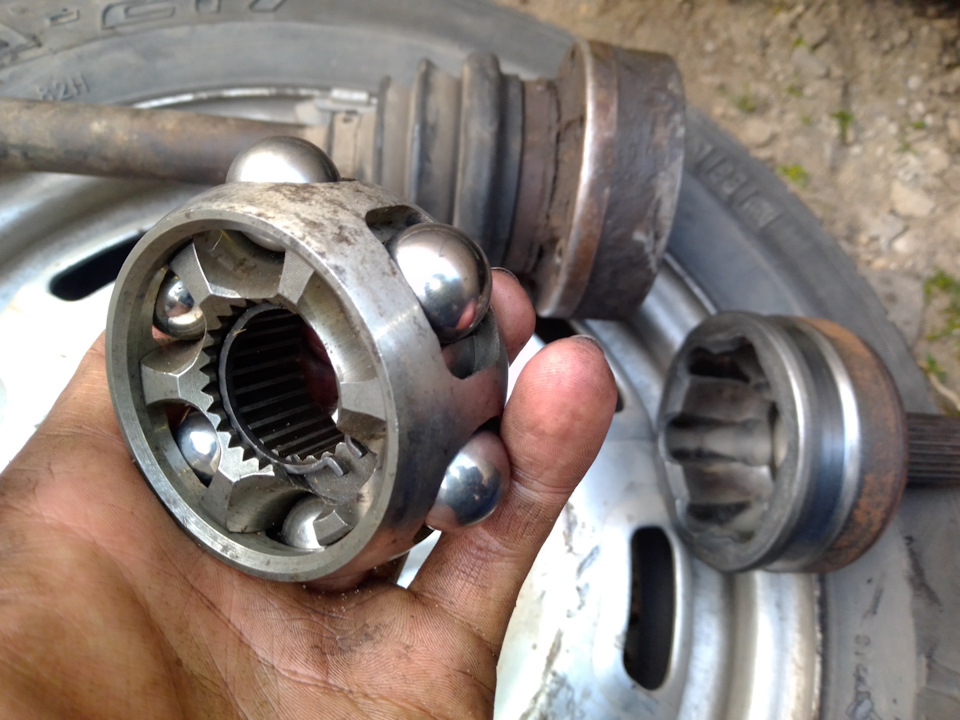

Заказывал на Автореме сепаратор гранаты за 390 рублей, хотел бюджетно хрустящий шарнир починить, но сепаратор еле-еле разобрался и не подошел к шрусу (стоял не заводской).
В итоге перебрал свой шарнир, промыл и установил новый пыльник обильно набив смазки во внутрь.
Привода установил наоборот, за то что это возможно обожаю АЗЛК, это вам не 2108, где валы разной длины.
В дальнейшем планирую заказать в Автодоке сразу все 4 новых ШРУСа фирмы Белмаг, вот их артикул:
BM.1675 наружный
BM.1676 внутренний

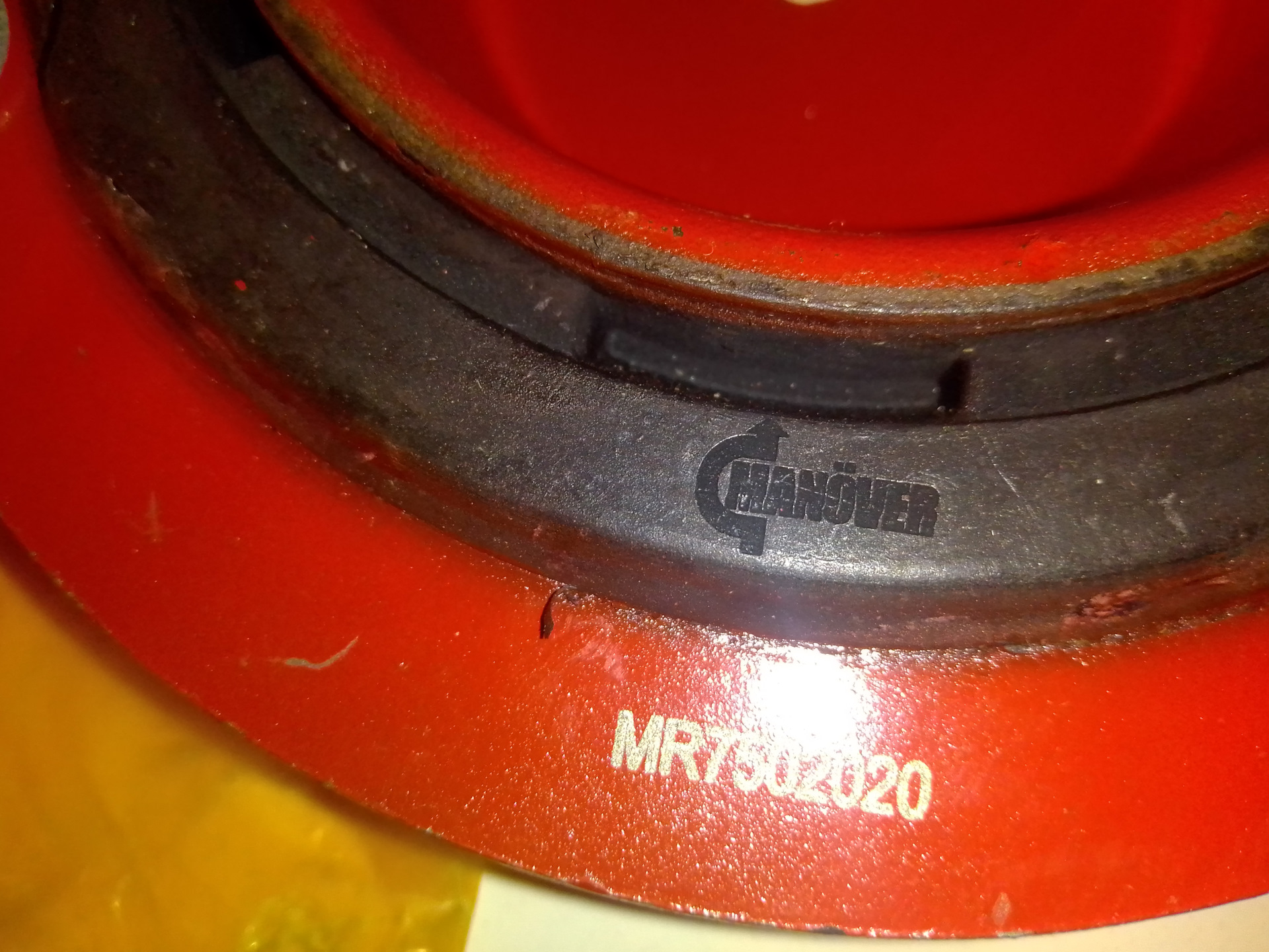

Опоры многие эти ругают, посмотрим как в деле себя покажут, но на первый взгляд металл действительно тонкий у них, но резина визуально неплохого качества.
Развал выставили пока на глаз, на неделе поеду нормально сделать.
Москвич задрался почему-то, как на Опорах от 2110, видимо шток у амортизаторов новых длиннее, не может же из-за подшипника так сильно поднять. Думаю со временем сядет машина как обкатается.
Съездил 20км до дачи деда забрать, по езде вполне комфортно, не кренится, не раскачивается, на скорости 40-50 км/ч мелкие неровности приятно глотает.

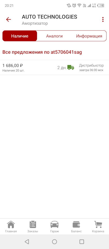

Опоры MR7502020
Амортизаторы AT5706041SAG

Двс, как себя зарекомендовали опоры Мановер?, как проверить переднию стойку а то у меня что-то в ней стучит?
Опоры нормально, пока не порвались)
Проверить, как вариант поддомкратить чтоб колесо вывеселось и колесом туда-сюда потыркать и смотреть где люфт есть
Опоры можно брать смело?, заказал подшипники шкворня, а вот вкладыши какие брать есть газовые АТ и масляные Ульяновские?
Опоры да, но при установке главное не перетянуть чтоб не провернуло их, аккуратно надо затягивать. Вкладыши у меня АТ стоят, не жалуюсь, про ульяновские к сожалению сказать не могу, не ставил их)

Ульяновские вкладыши передней стойки стоят 3700 за 2 шт, АТ один стоит 1670 только один оказался в наличии Билштен 9000 р стоят за 2 шт, подшипники шкворня 750 р за 2 шт, РТИ передней подвески у меня с Ауди стоят, пыльники передней стойки нужно менять?
AT в автодоке попробуй поищи, у меня 20шт показывает

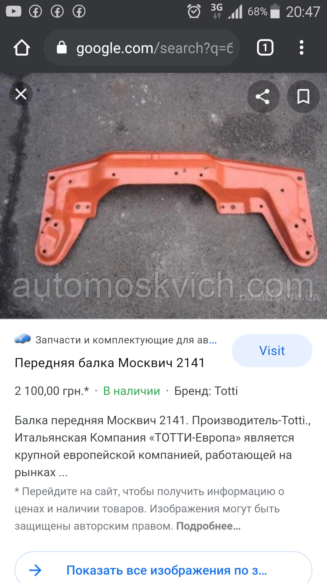

Подрамник это "домик"? В москвиче 2141 он не снимается, при деформации влияет на кастор. Сам рычаг если согнулся влияет. Балка снимается, но не влияет на кастор. Вашего ответа несовсем понял.
Как это не снимается подрамник.стаб к чему крепится? А двиг на чем стоит.да ну не снимается, что я тогда выпрямлял и чинил .www.drive2.ru/l/535542153271574550/
Вот эту ерундовщину выпрямлял на глаз и она встала как родная .без рулеток и примерок .
Правильно называть подрамник, так как крепятся части подвески, то есть стабилизатор, выполняющий несущую часть рычага .так что это не балка подмоторная, а именно подрамник, балка подмоторная это бабочка на газели
У меня не такой, мы обычно этого называем балка, у меня штампованный из двух листов там резьба для кронштейнов внутри, для мотора узам такой Подрамник.
Но все равно посмотрю что можно сделать. На крайний случай болгаркой точим стабилизатора
Стаб точить нельзя если жить не надоело.или может ты не более 40км час ездишь
И чего там сложного перенести отверстия скоб стаба
