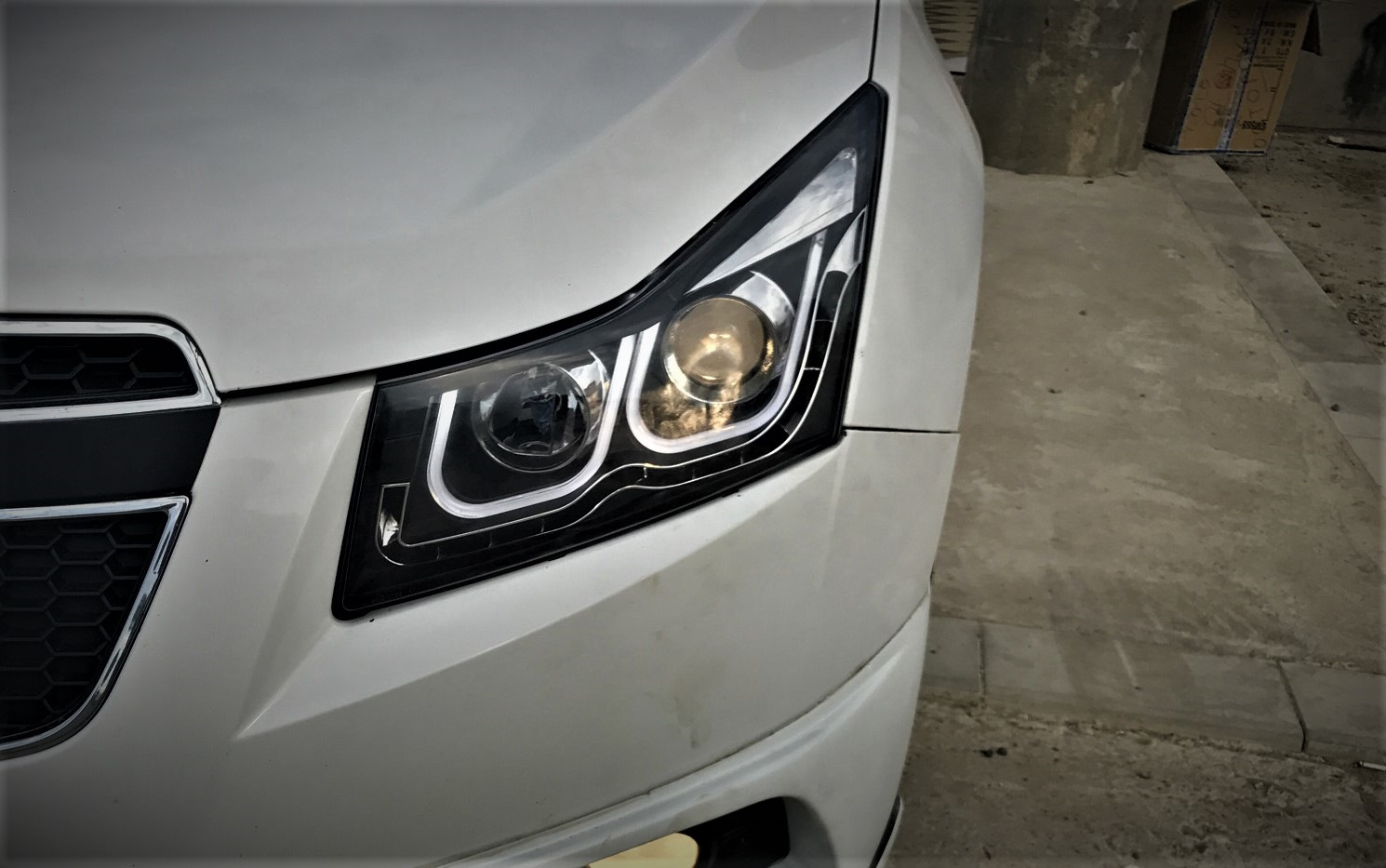

Альтернативной оптики на круз достаточно не мало, рассматривал варианты Audi style, VW style, но выбор пал на Camaro Style. Чисто мое объективное мнение, мне кажется она одна из самых подходящих для этого авто!
Передняя оптика у Круза устроена довольно интересно, можно поставить в них крупные линзы и большие ангельские глазки.

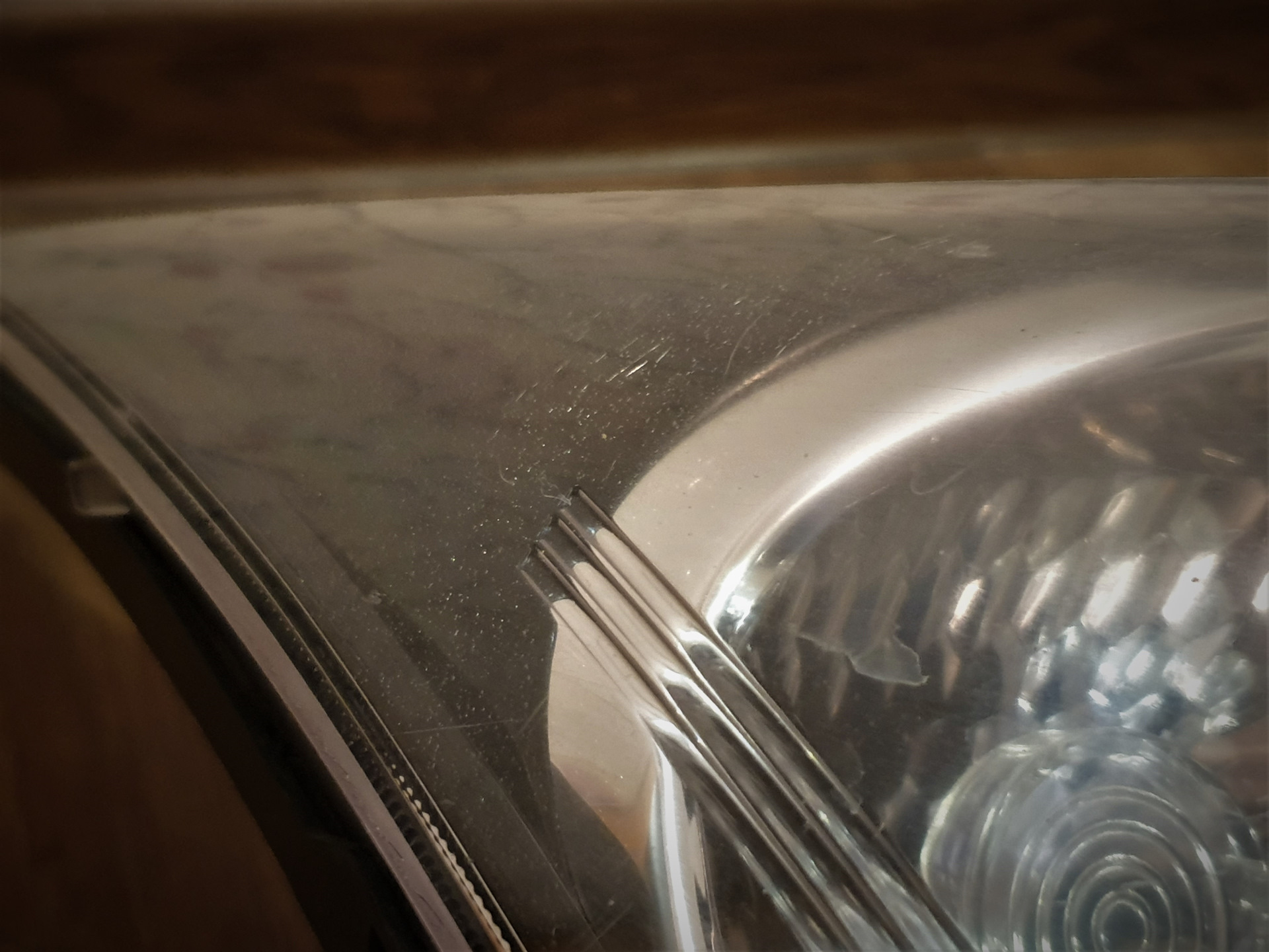

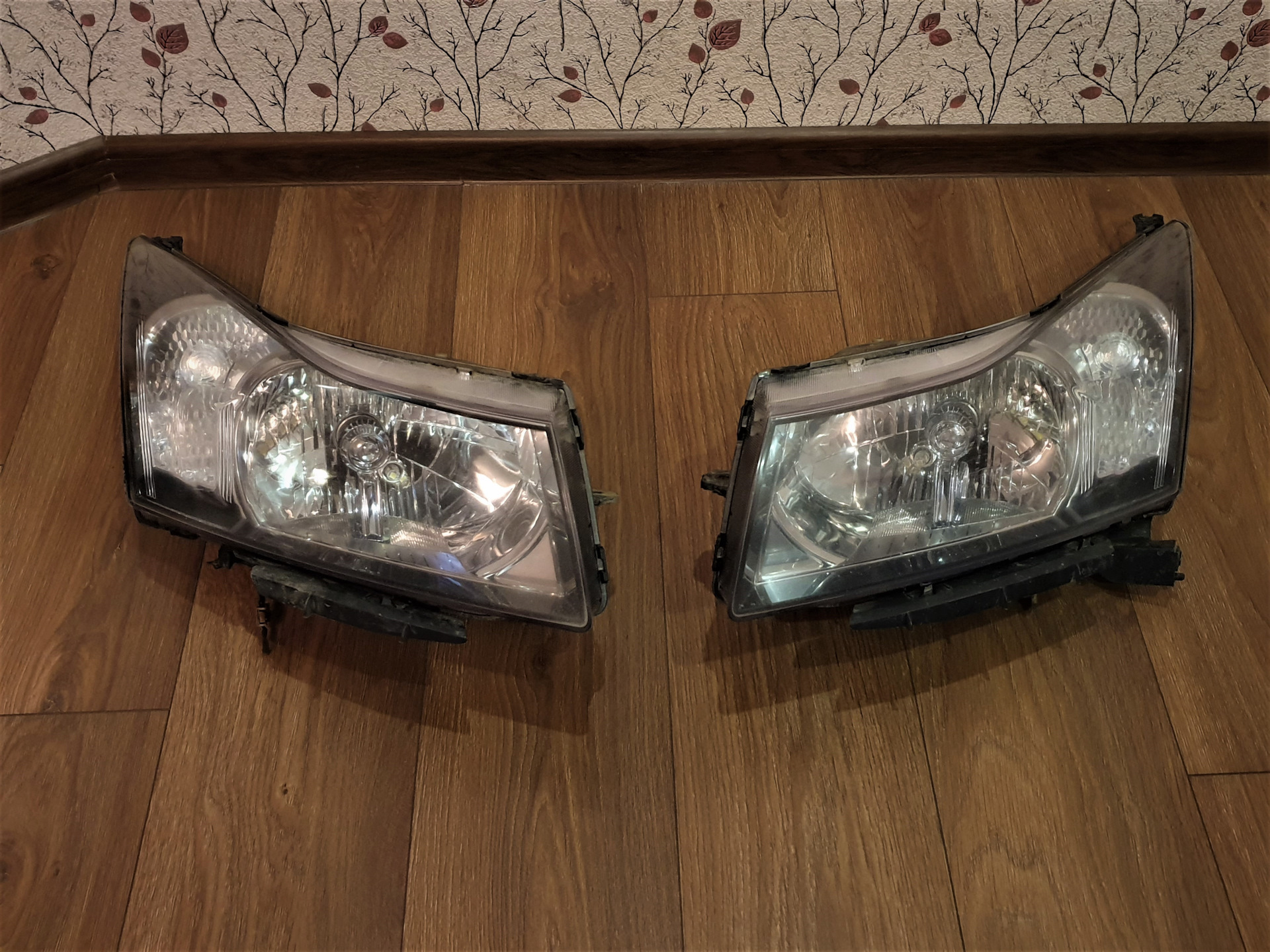

Штатные фары были очень затерты, а стекла уже даже не отполировать к тому же лак был локально треснутый, честно даже не знаю как до такого состояния довел их прошлый хозяин. И так с чего же началась реконструкция и переборка штатных фар.

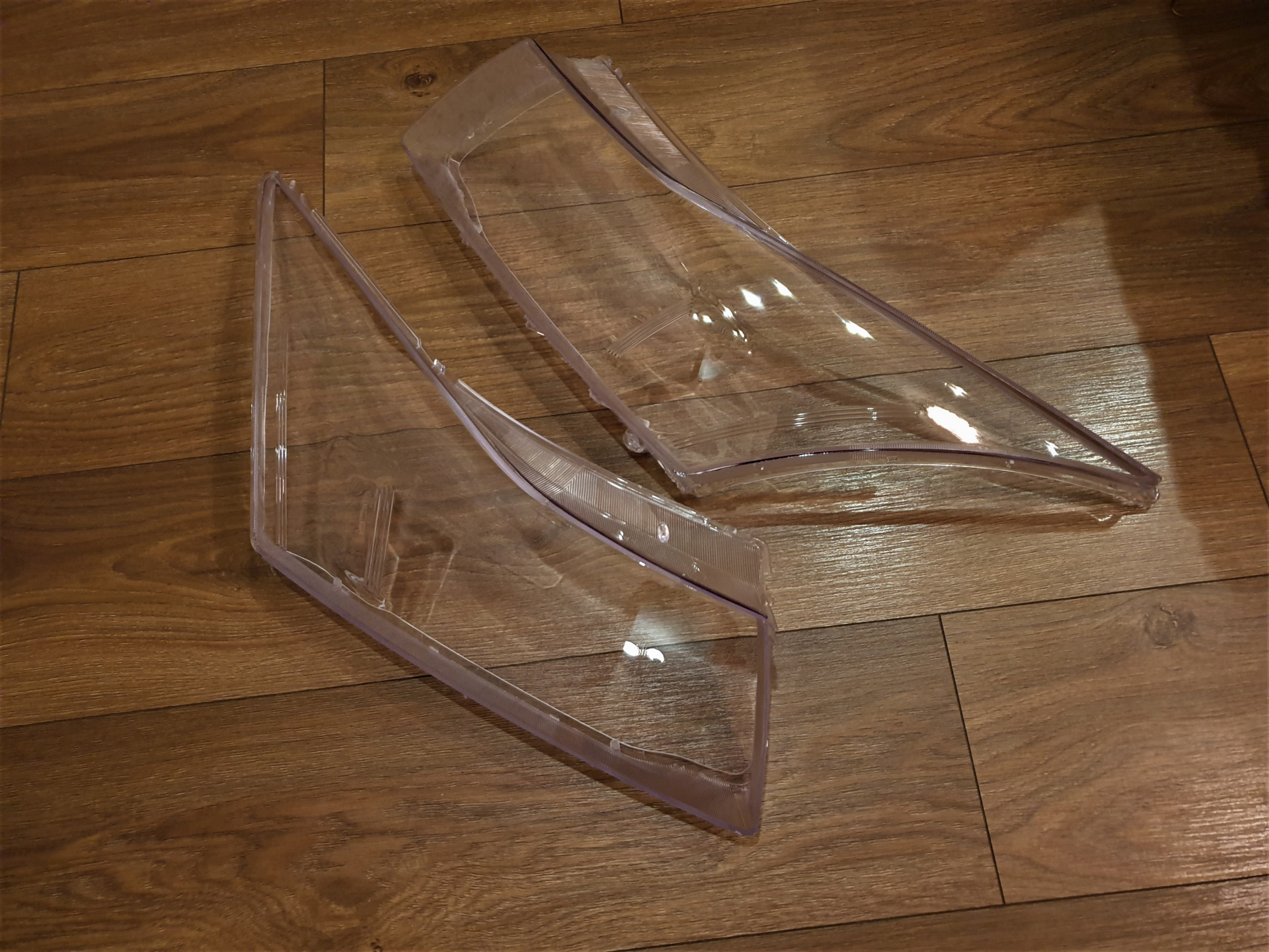

1. Вообщем новые фары заказывать было дороговато, глубокая полировка еще дороже чем купить стекла, решил заказать новые стекла их уже полировать не надо было, заказал через местный интернет магазин в своем городе 2500+2500+400 доставка итого 5400р.

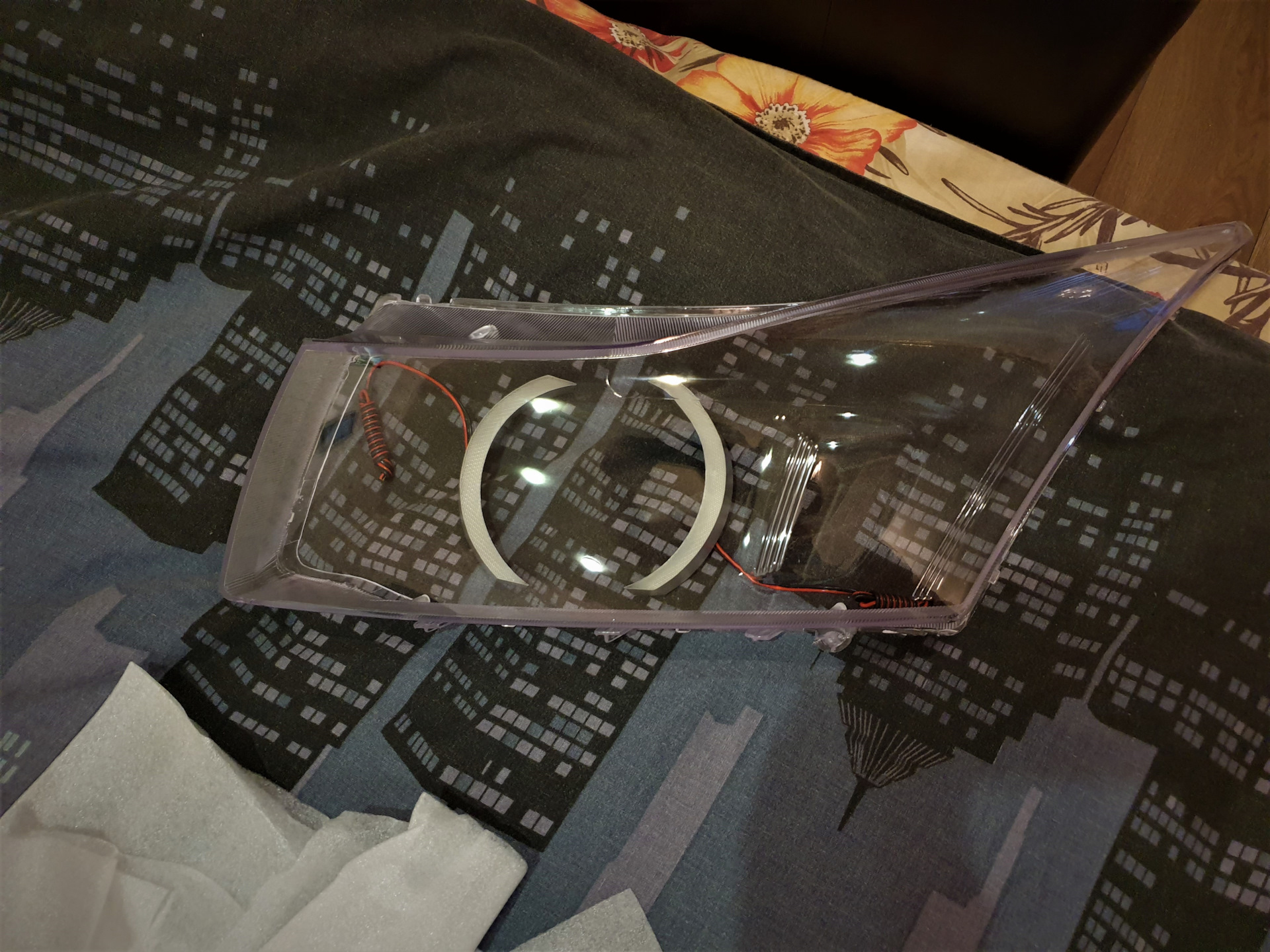

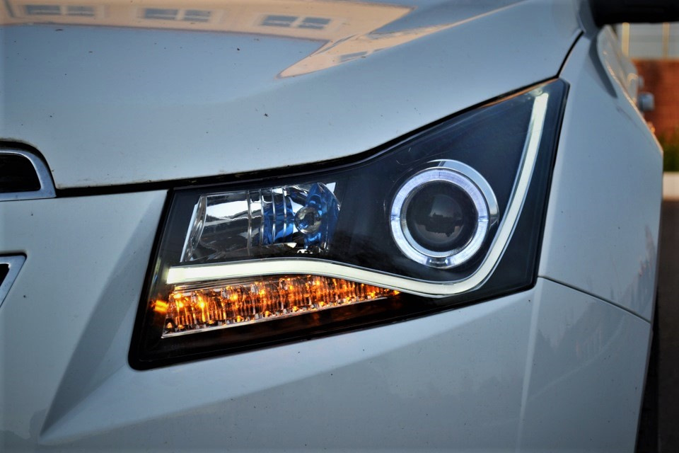

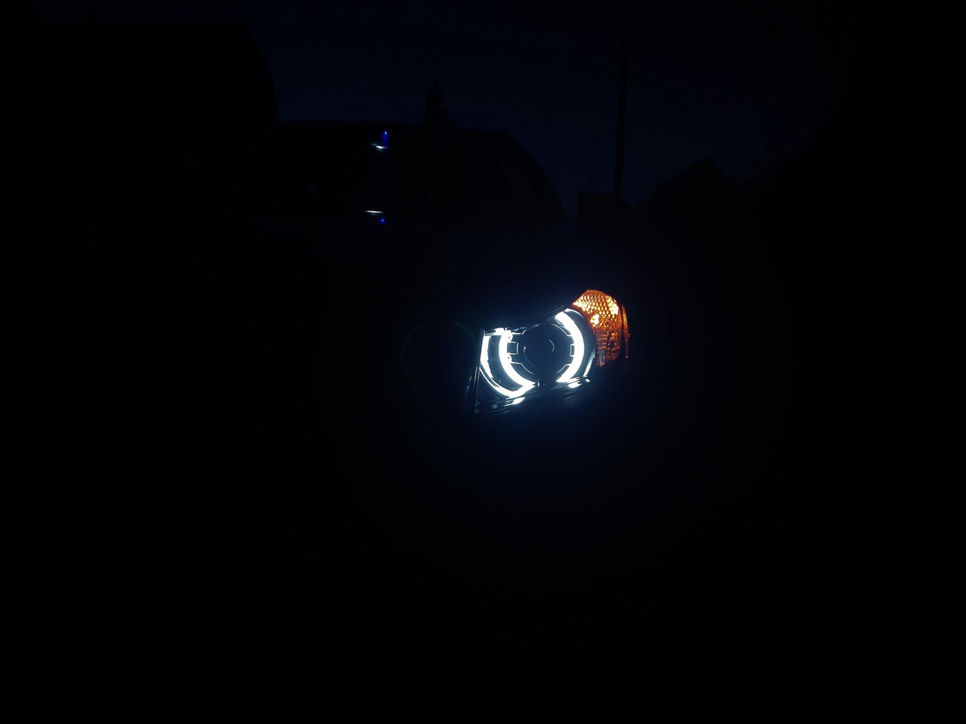

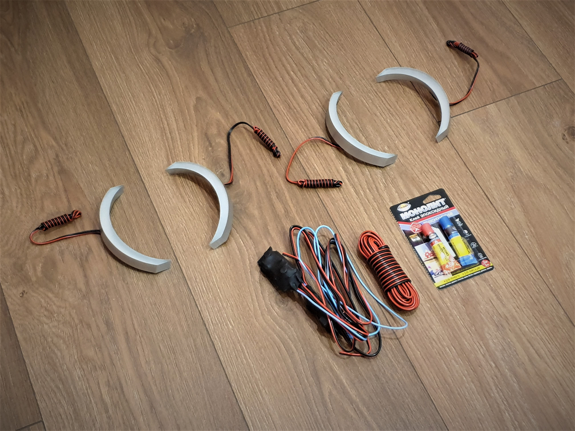

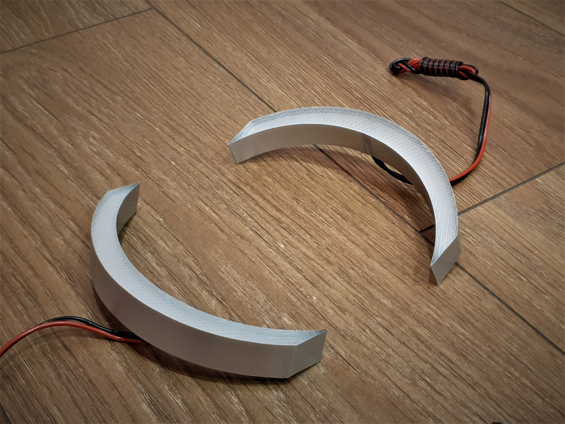

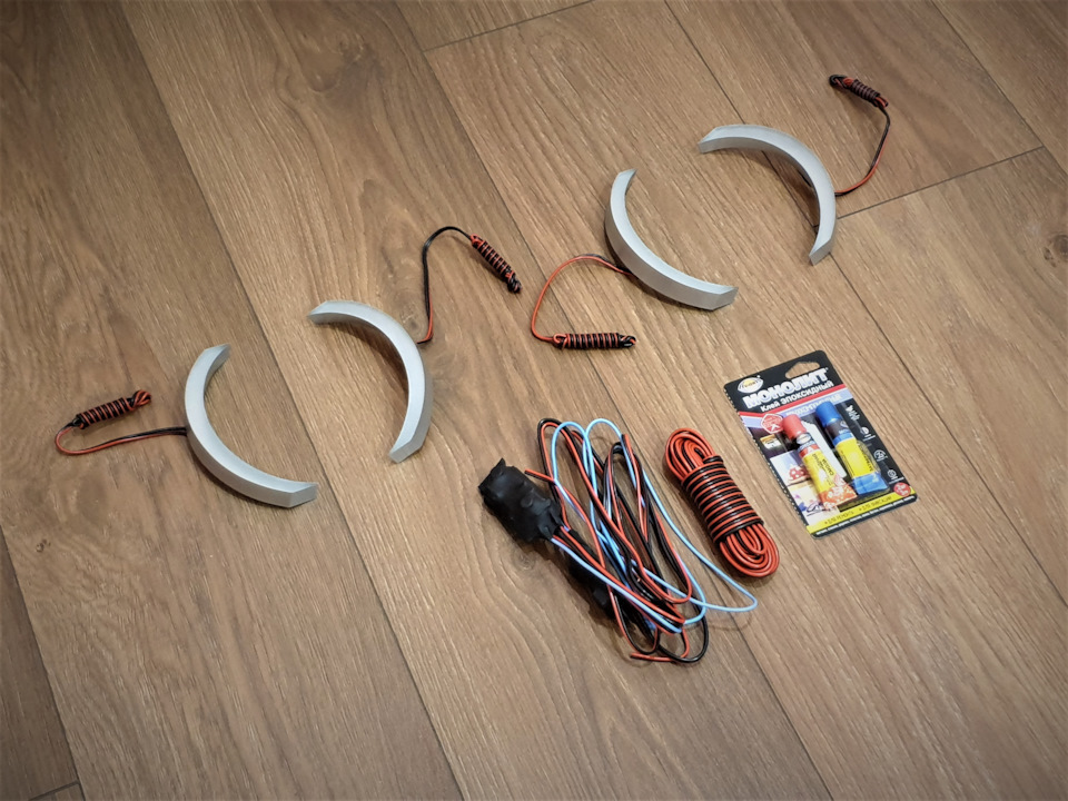

2. Глазки Camaro Style выбрал сверхяркие двухрежимные (то есть включаешь габариты светят ярко, а при включения ближнего немного затухают), заказывал по этой ссылке vk.com/taumagazine, ребята специализируются по ним уже давно. Итак комплект глазок обошелся: 4100 комплект + 700 за срочность( так как намечался отпуск надо было быстрее их доставить поэтому +700р. пришли за 9 дней, а так комплекты собираются на заказ за 20-25 дней) + 330 доставка Почта россии итого = 5130р. Пришло все упаковано + инструкция по установке. Лайк ребятам за работу.

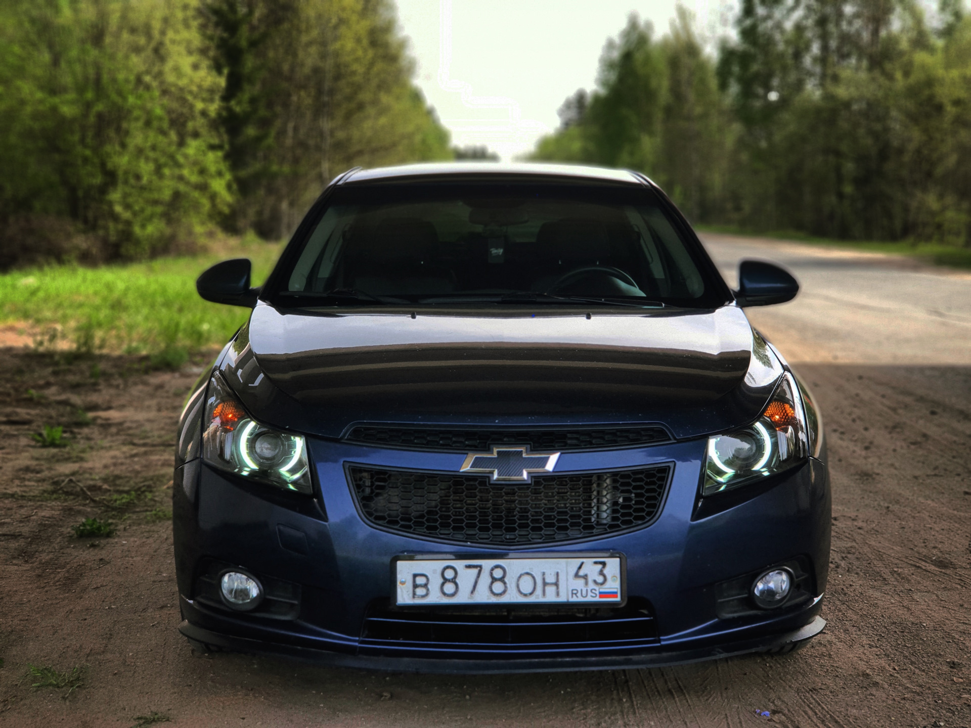

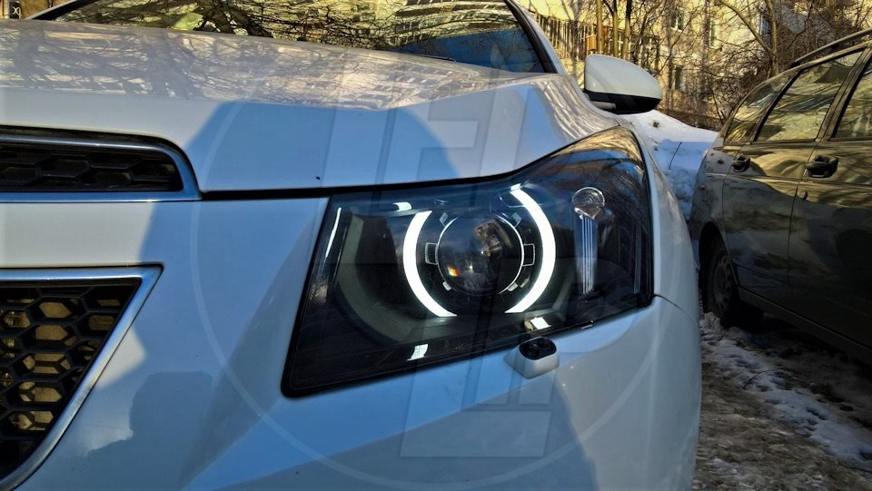

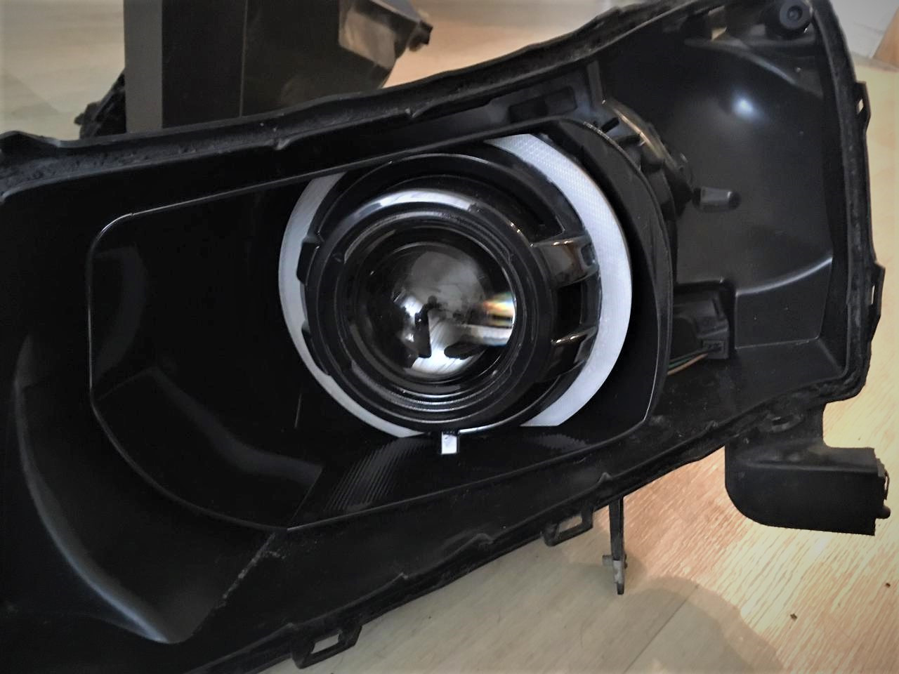

3. Теперь нужно было пересобрать фары, отдал знакомому человечку который занимается по ремонту и тюнингу фар, так же у него заказал комплект светодиодных линз (остановился на них так как не требуют блоки розжига, не нагревают стекла фар в отличие от ксенона, при этом не требуя омыватели фар) и соответственно к ним маски. Комплект линз 11000р + 800р маски + 10000 работа, итого 21800р. На работу ушло 2 дня и вот поставили их на место.

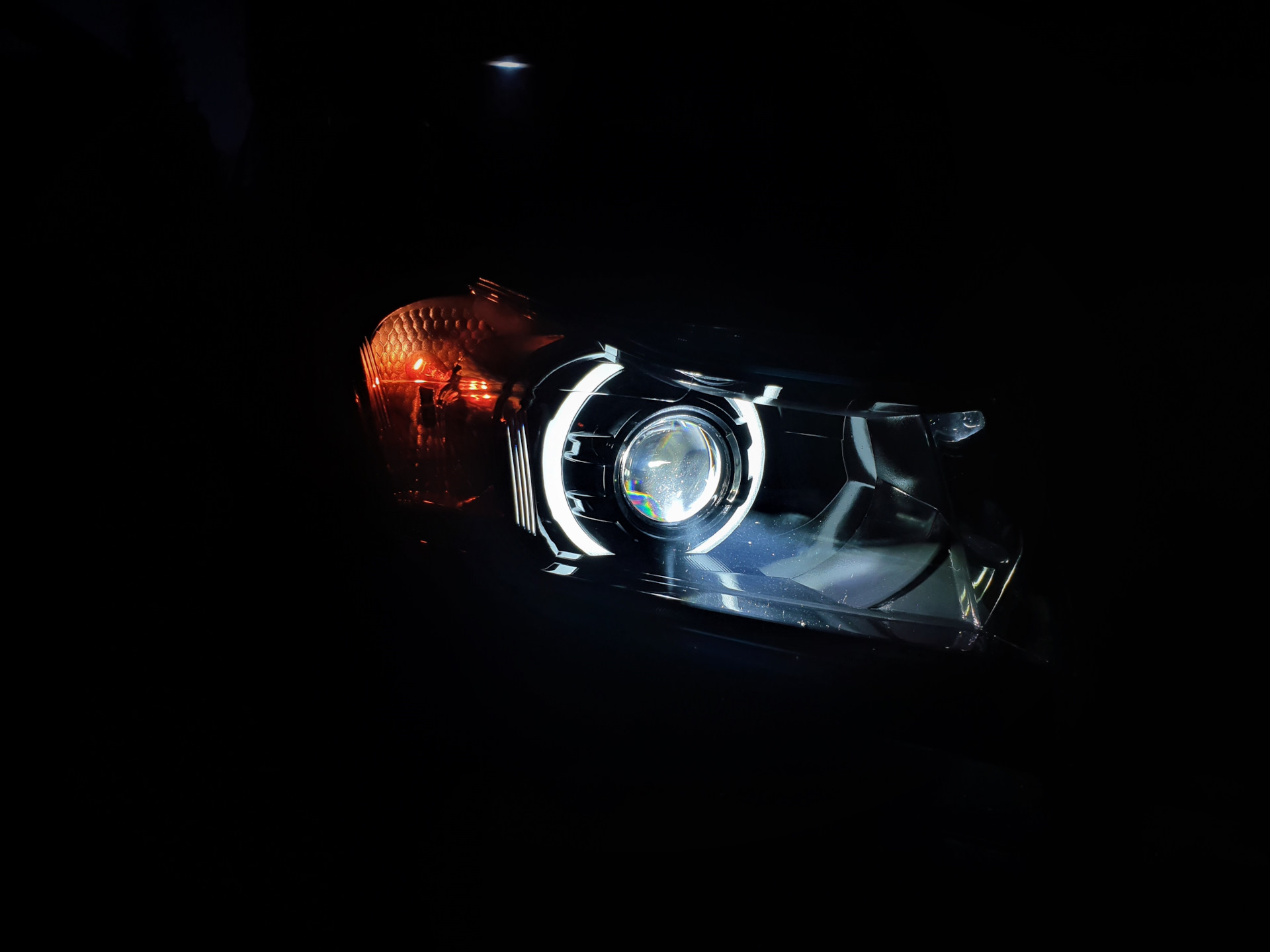

4. По работе фар: были нагреты строительным феном в области стекол у старого герметика, хром у светоотражателей вывели кротом покрасили в черный цвет, поставили линзы 3 дюйма при этом срезав крепление где стояла лампочка, по верх поставили маски предварительно выкрасив их тоже в черный цвет, по бокам маски приклеили глазки камаро на клей который шел в комплекте, поставили новые стекла предварительно затянули в бронепленку, так как стекла китай на них лака меньше чем на оригинальных.

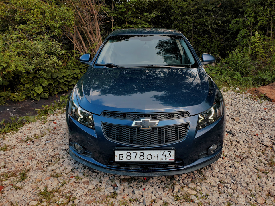

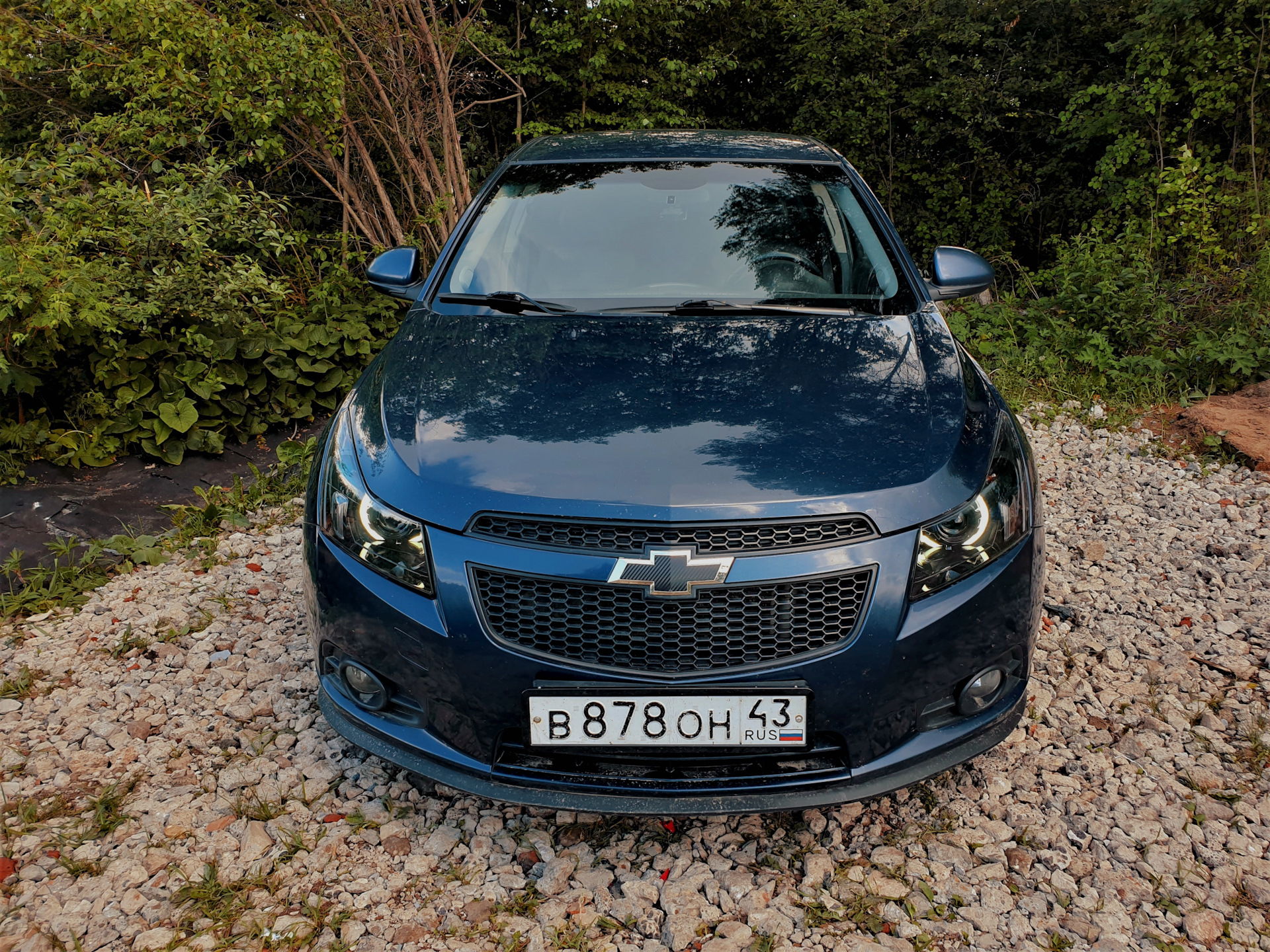

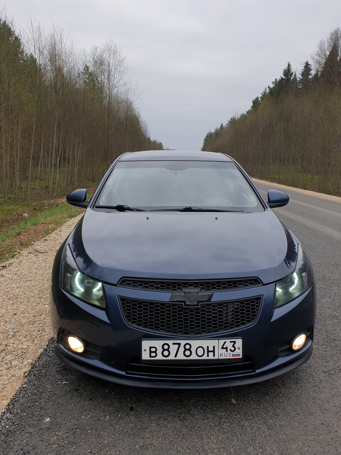

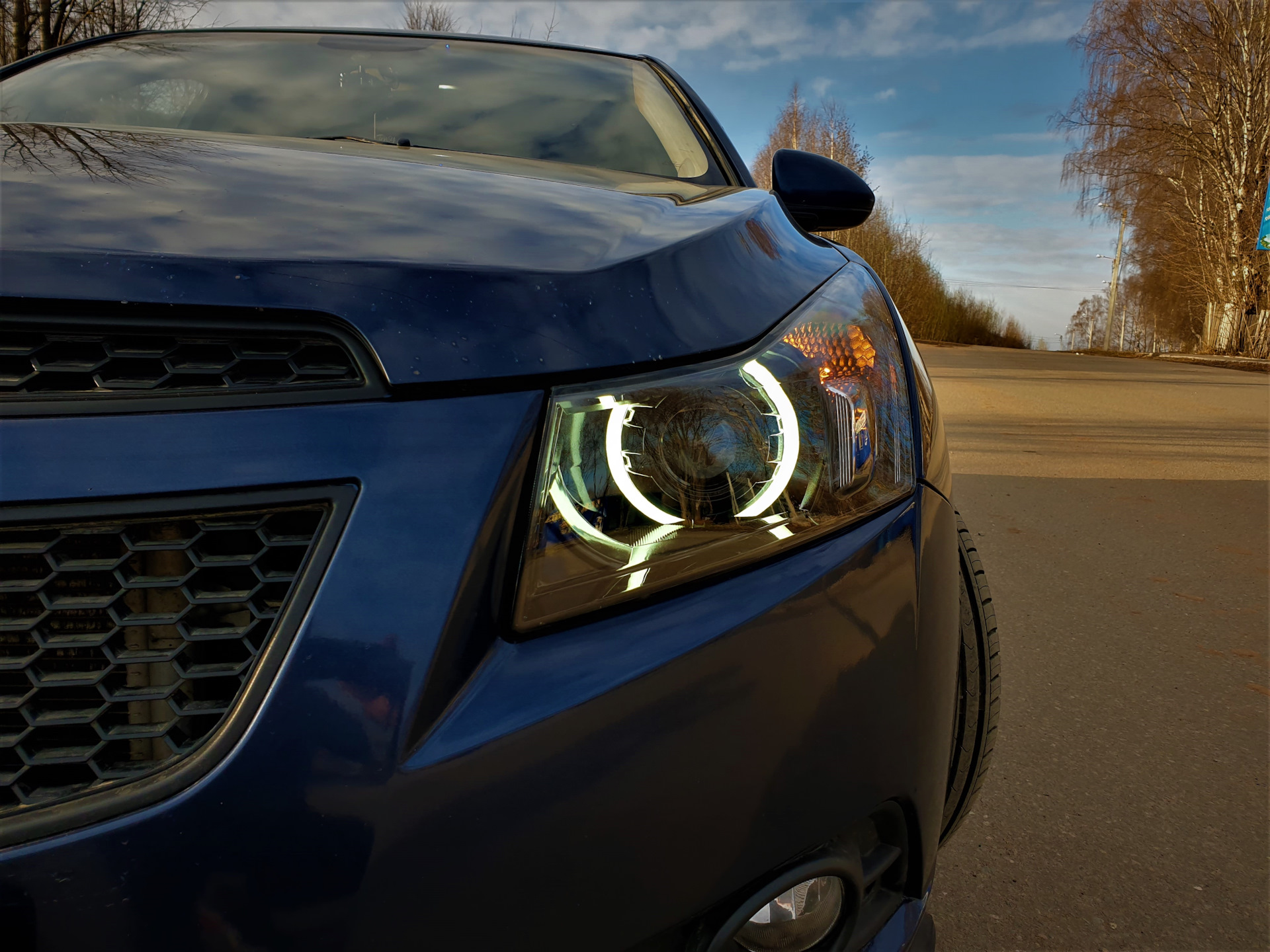

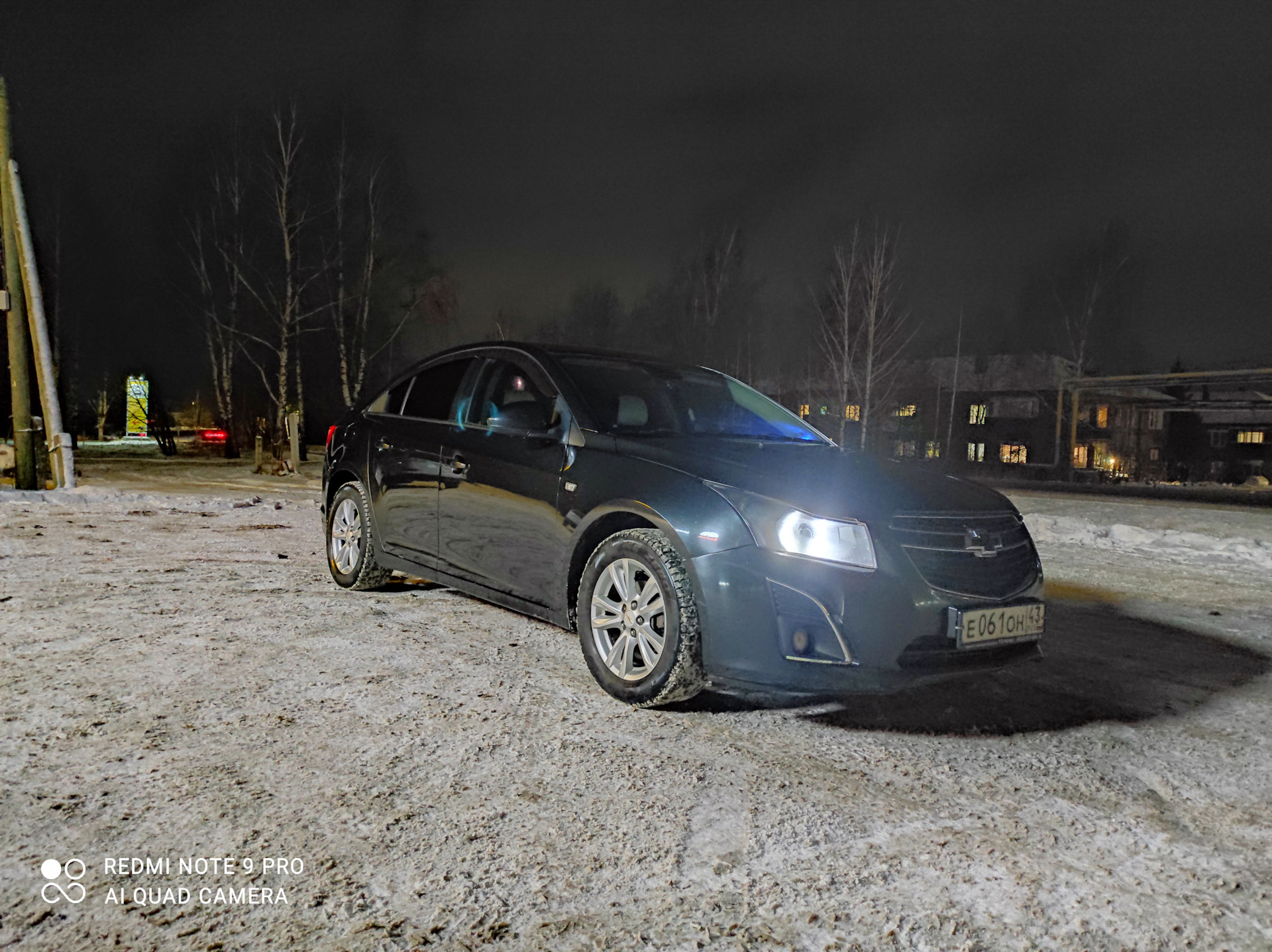

Ну вот и все, линзы светят очень ярко, как ближний так и дальний, тапк же облик очень поменялся, авто сморится совсем по другому более грозно, в живую еще интереснее чем на фото. Встречаем Chevrolet Cruze "PROTOTYPE" в облике CAMARO STYLE.

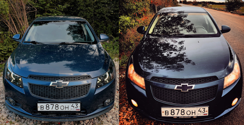

Нашел старое фото решил их сравнить, совсем разные авто.

конешно разные авто на фото — на правой фотке цветовая маска наложена
К чему этот комментарий ? Очевидно что эффект есть на фотке
Что то с масками кто то накосячил

Где то лукавишь. Оригинальные фары феном не открыть. Там герметик стекольный. Не боится он нагрева. Фару в пластилин можно перегреть, но герметику пофиг).
Возможно фары были не оригинал, потому и в скрылись легко.
Не фары точно оригинал, а знакомого спрашивал как вскрывал он сказал феном в коробке как то, вообще этим я уже не занимался.
Эх, да если бы было так просто. Я бы давно уже стекла фар поменял. Паутинкой лак пошёл изнутри.
Грел больше часа, потом почитал… Народ обычно стекла режет, потом греет и куски выламывает. Вычищая герметик.
А так, по итогу вид хороший. Тоже искал больше света, поставил би линзы вместо птф.
у меня тоже как раз много паутины было и фара бы просто светилась из за нее.
Пока мои фары светят хорошо, просто эстетика не очень.
Прошлый владелец отключал датчик света и ближний светил всегда. Вот в пробках и лак пострадал.
