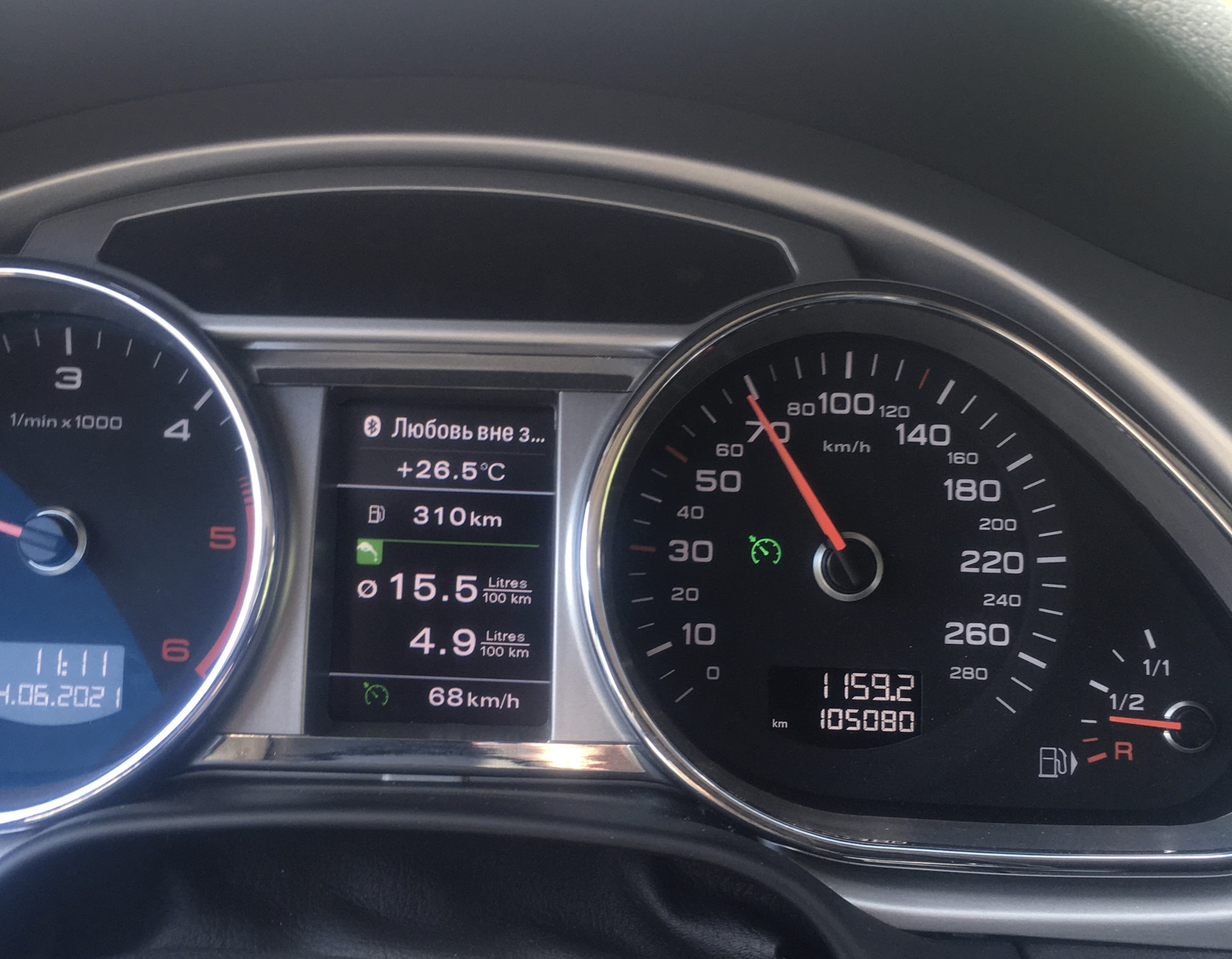

Во-первых наконец-то добрался до установки круиза, информации на данную тему с избытком, единственное на что обращу внимание, по незнанию купил рычаг старого образца, потом понял, что ошибся (визуально отличается рисунок на нём)
Номер рычага нового и старого образца не отличается 4E0953521B4PK
Переживал по поводу отличий, не только визуальных, но и технических. Тем не менее, всё встало и работает без проблем, так что, те кто будет искать рычаг, можете брать любой, кроме визуальных отличий, они идентичны.
Делал пошагово, как у Михаила Medved-Rus в записи, за что ему отдельное спасибо: www.drive2.ru/l/569718273197736035/

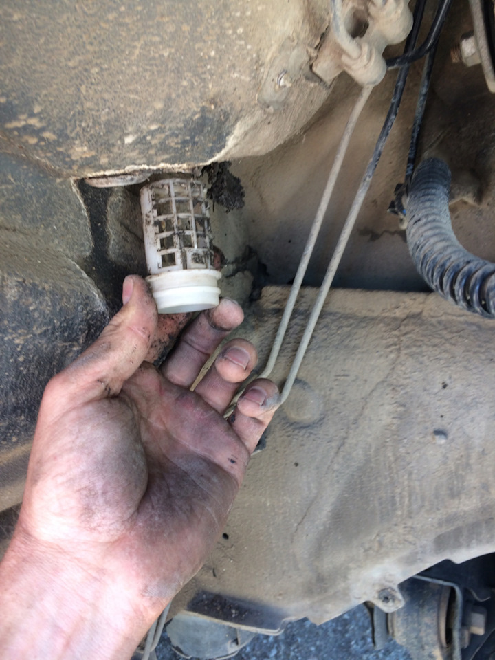

Ещё проверил передние дренажи, видел видосы наших собратьев, как оттуда выгребают пол кило чернозёма
Забыл сфоткать сам сток и полость, но там вряд ли что увидишь, на ощупь пальцем всё прощупывается, там вставка с отверстиями. Судя по всему тут два варианта, либо первый владелец очень тщательно следил за машиной (за что ему отдельное спасибо), либо она с асфальта не съезжала (возможно всё сразу), внутри не было не песчинки, под резинкой идеальная чистота.
По рекомендации одноклубников, решил на всякий случай увеличить прорези в резинках, дабы избежать засорения крупными частицами

а подробнее про круиз можешь написать? ну рычаг понятно надо докупить, а еще что нужно покупать? кодировки какие то надо делать Васей?
Вот Михаил делал, я делал по его записи, только рычаг под обычный круиз, не адаптивный: www.drive2.ru/l/569718273197736035/

По отзывной акции ауди клапана удаляются целиком, запах догревателя тут не причём
Время покажет, хорошо, если не причём
запах вебасты чувствуется только при ветре. А так палка от листа застрянет на резинке.
И разве резинка держится без сетчатого фильтра?
У меня всё было чисто. Сетчатого фильтра нет, но там внутри выше стоит вставка с отверстиями.
Так я про нее и говорю. Пластиковый цилиндр сетчатый. Он не даст тому же листу вылететь вниз.
Согласен, лист не пролезет, а вот песок и грязь пролазит, дренажи сверху тоже чистить надо. Вот наш клубень wlapot снимает:
у меня сейчас другой песец. Залило блок реле. Установщики сигналки открестились, что не их вина. Резинки и цилиндры удалены, но они сказали — забились, что вряд ли! Или воды было так много, что она не успевала сливаться через дренаж и дошла до уровня крышки блока реле.
Ковер на пассажирском месте влажный и они меня послали чистить дренажи. В выходные буду всё смотреть и шланг с водой под капот засуну.
Turek-pro
грязи я много пальцами оттуда выгреб. Сетчатый цилиндр всё же мешает сливу песка с листьями.
Его снизу доставать? Получается сверху толкать чем-то? Тоже удалю в следующий раз, как колёса снимать буду…
Нет, он на защелках. Сломаются, не жалко
