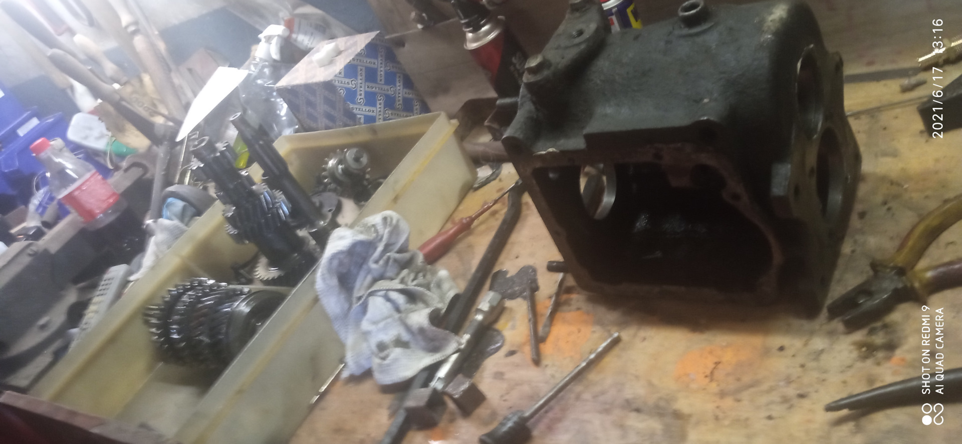

Итак вскрытие показало что пациент скорее жив, чем мертв. Это хорошо. Небольшой люфт между промвалом и первичным, прослабленные места посадки подшипников с корпусе, и напрочь сточенное кольцо синхранизатора на 4ю передачу, чего и следовало ожидать. осевой люфт первичного. Шестерня 4й, прямой передачи выполнена с первичным валом как одно целое, поэтому как я думаю появляется большой зазор (2,4мм) между кольцом синхрона и самой шестернью. Из-за этого и невнятное включение. Угловые скорости валов до конца не выравниваются и муфта зализывает зубья на кольце синхронизатора.
Из-за увеличенных зазоров рычагом включения передач водителю приходиться орудовать сильнее и проблема только усугубляется и появляется вторая очень частая проблема. Муфта включения уходит дальше в сторону первичного вала и выскакивают сухарики и либо клинят муфту, что передачу невозможно выключить либо выскакивают вместе с шариками совсем, попадая в зубья шестерен и …ну вы сами поняли.
Если сухари просто заклинили, то как правило люди снимают крышку и вытаскивают их совсем. Три сухарика, три шарика и пружинки. КПП превращается в полусинхронизированную. Наверное так было и с моей коробкой, т.к. Сухари на в муфте включения 3й и 4ой передачи отсутствовали напроч как класс.
Зубья муфты были в очень не плохом состоянии, поэтому решил ее не менять, а просто купить сухарики. Благо эту мелоч продают по отдельности. Их цена всего 80рублей за комплект.
Но вот если с 3-4 все ясно где сухарики, то вот что было с 1-2 передачей осталось для меня загадкой… Дело в том что в муфте 1й-2й передачи сухари были, но только 2 из 3х. Тоесть собирали/ремонтировали коробку и решили просто не ставить 1 из трех? Это как? Зачем? Непонятно. Единственная мысль что человек просто не смог третий сухарик засунуть в муфту не снимая ее с вала (это просто очень не удобно и желательно в 4 руки это делать). Ну или просто потерял. Например ставил и маленькая пружинка просто улетела куда-то. Но почему не купить новые тогда? 80рублей шт.
Ну ладно. Еду в магаз беру два комплекта сухарей, кольца синхронов, 14 роликов подшипника, меж первичным и вторичным, новый сальник в крышку первичного, герметик, и все это дело собираю.
Проблему с прослабленными местами посадки подшипников решил набиванием засечек по кругу зубилом+фиксатор для подшипников. Покупать новый корпус, втулить или искать бу мне показалось очень затратно, геморойно и не практично.
С РК решил ничего не делать, т.к в ближайших планах разбогатеть и купить понижение .Только пока определиться не могу 2,8 или 3,3. Вот как куплю, так и РК профилактику получит.
Ставить решил по отдельности, сначала КПП, потом к ней на весу РК прикрутить. Т.к. ну очень мне не хотелось откручивать поперечину. Опять же вес в сборе для меня большой. Мне вообще тяжелее стакана нужно перестать поднимать грузы)))) Так же мысль была, что КПП можно на эту поперечину положить и будет проще направлять коробку. Когда ставим обязательно проверить как стоит вилка. У меня вилка, как на Патриоте, и рабочий справа. Слетела. Поправлял час почти не мог ее правильно поставить. В общем коробку вставил и прикрутил. Теперь РК. Тут при установке есть небольшая сложность. Та самая упорня шайба промвала. Она не должна никуда упасть или сдвинуться, а стоять на своем месте на плоскости. Я её приклеил на герметик и подождав минут 10 закинул РК. К коробке пододвигаем аккуратно. поглядывая в щель между КПП и РК, чтоб шайба не сдвинулась. На этом и все в принципе. Карданы, черепаха, ковер, сидушки и полетели)…

Вечером в гараж, меняю БМВ на УАЗа и … Все работает. скорости включаются плавно и бесшумно. Непривычно мягко. ТЫК, и рычаг на месте. Прям хорошо, доволен. На 4 й передаче крейсерская скорость 80. Она же максималка. Разгоняется довольно легко. Дальше кажется что оборотов многовато.
Народ говорит что ездят 100 на 3151. странно. Нужно глянуть пары в мосту 4,11 или 4,625 и поставить тахометр. Ну а потом думать, куда копать.
