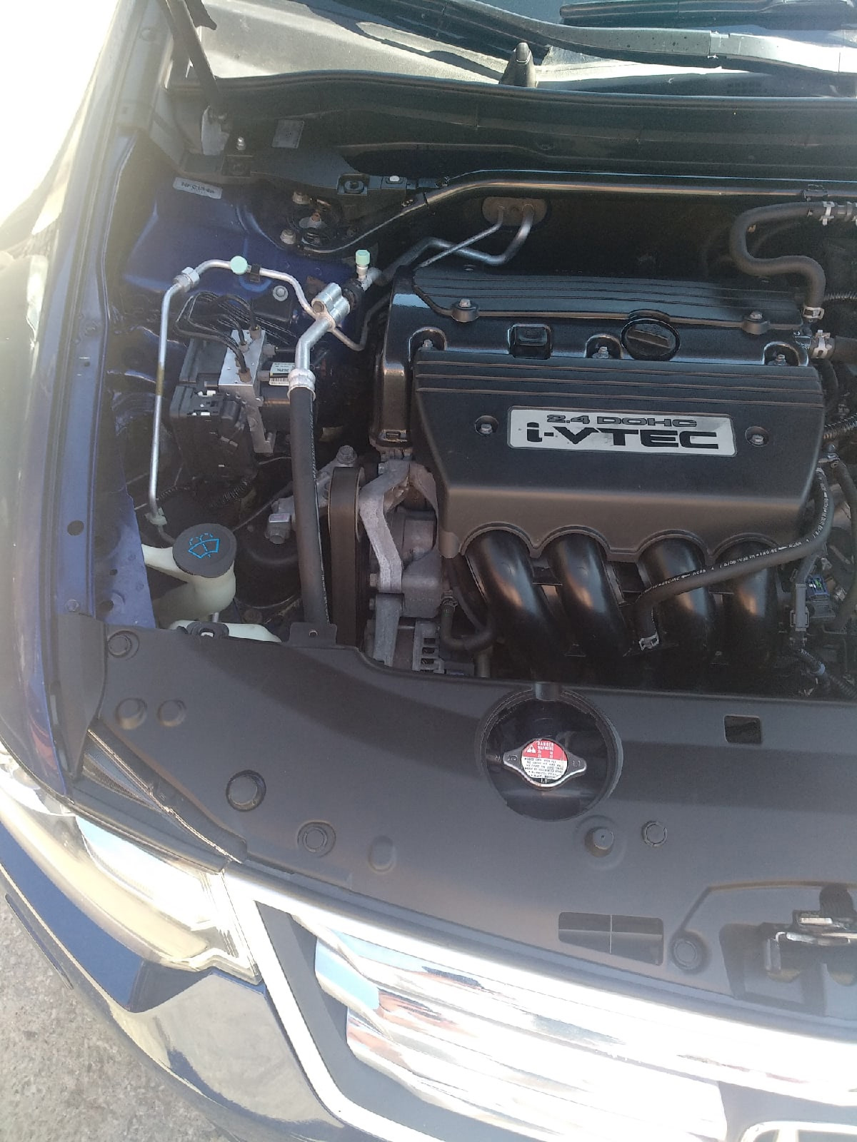

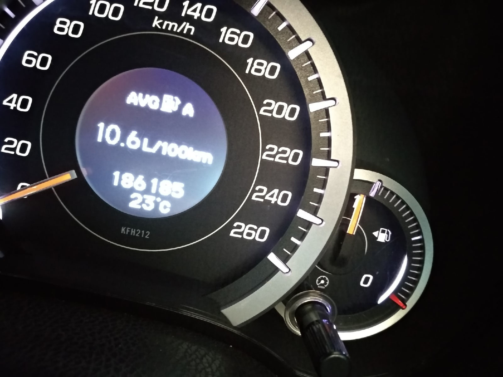

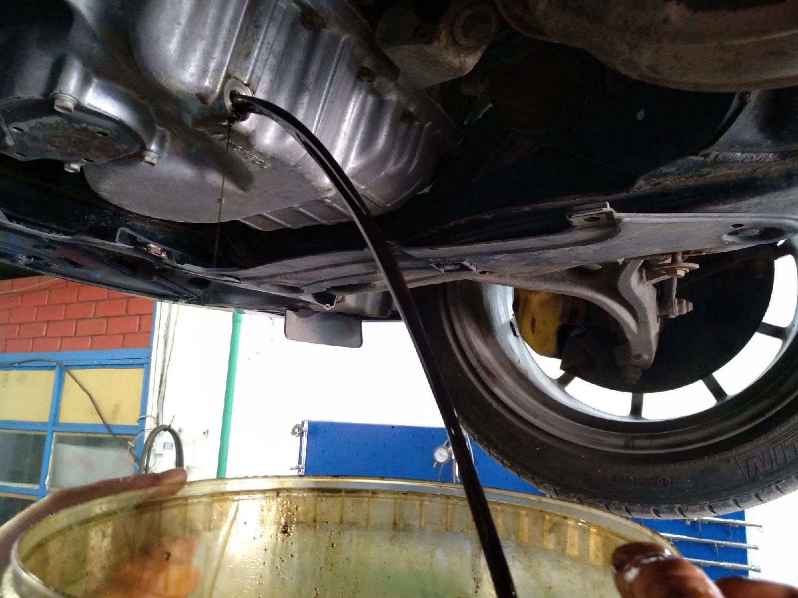

ТО — 9.06.2021 — на пробеге 186185 км (масло в моторе, частичная замена масла в коробке и фильтра акпп, воздушный фильтр)

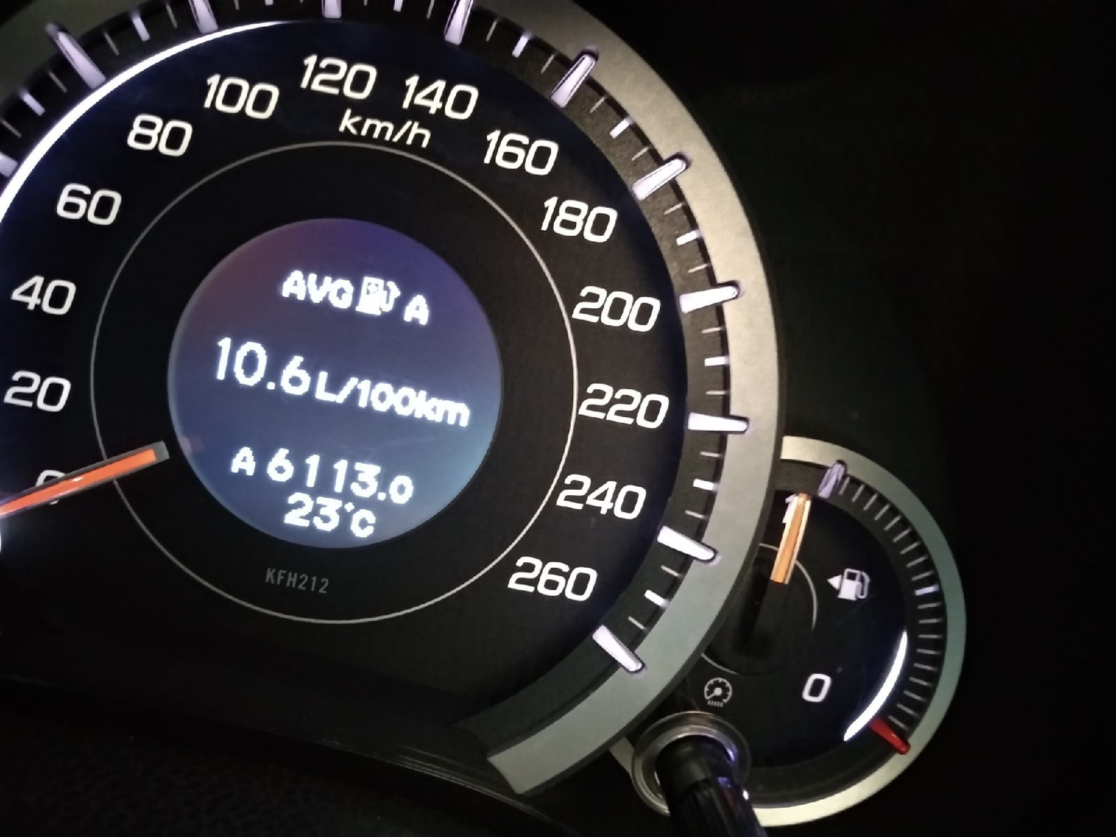

На масле проехал 6113 км или 244 моточаса (средняя скорость 25 км/ч)
На воздушном фильтре проехал 11743 км
На масле АКПП проехал 18854 км

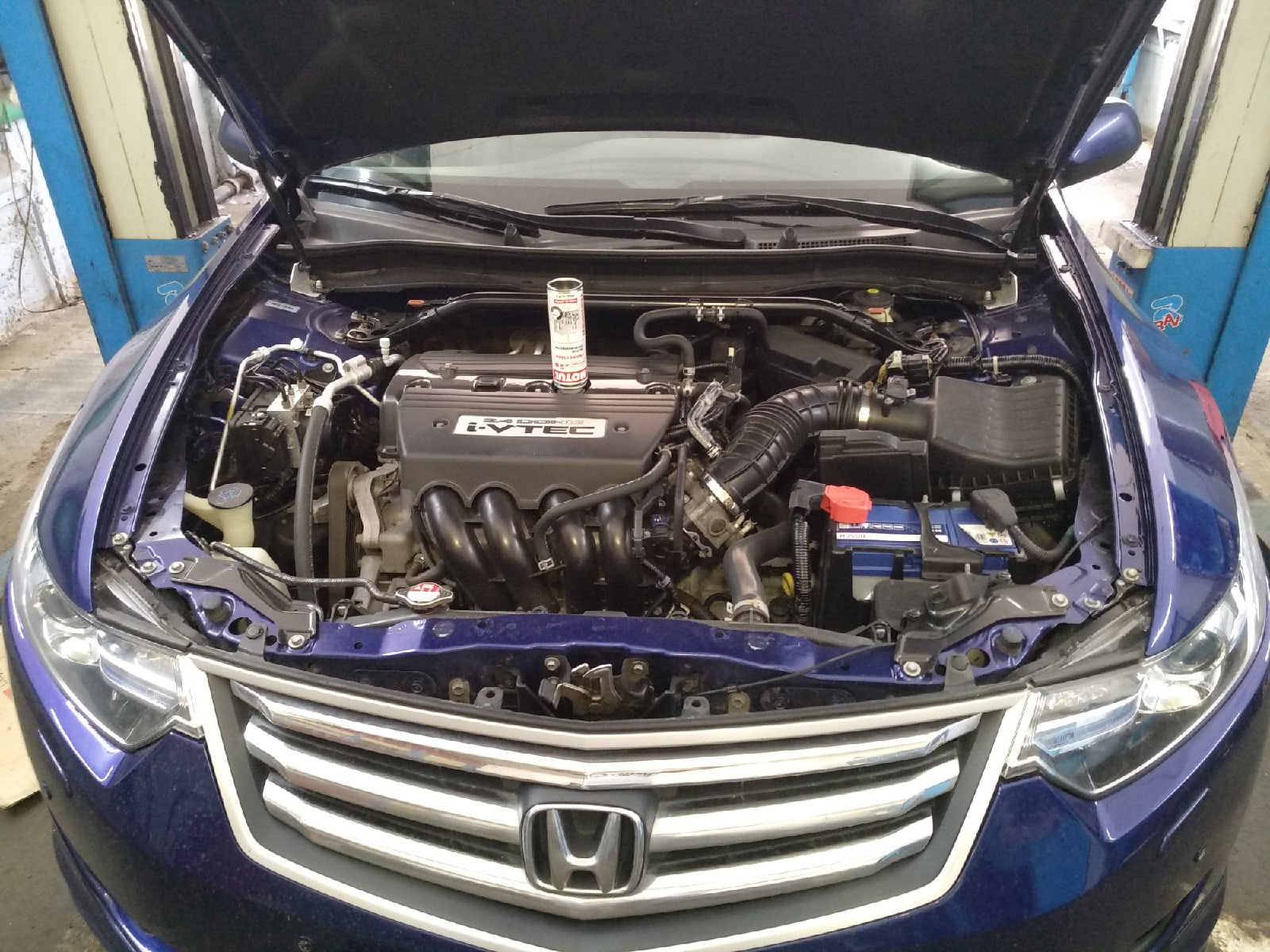

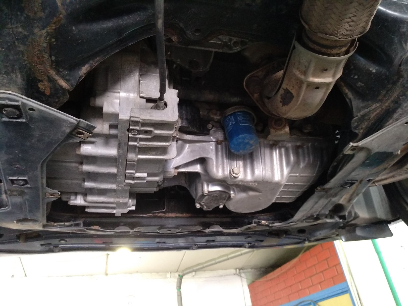

Масло в моторе:
Потом лучка на 30 минут, что бы мотор не забывал что он в матушке России ну и вообще драйв поддержать на тему ЛУЧЕК СИЛА!

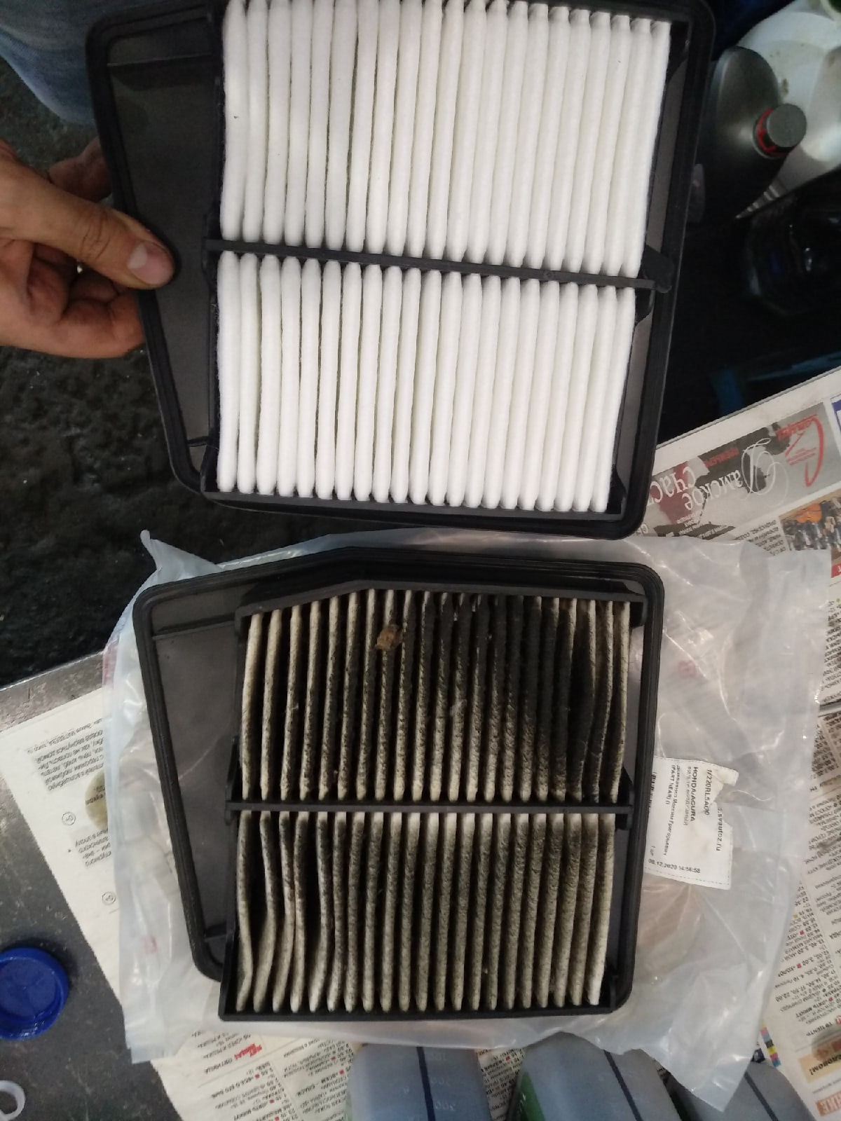

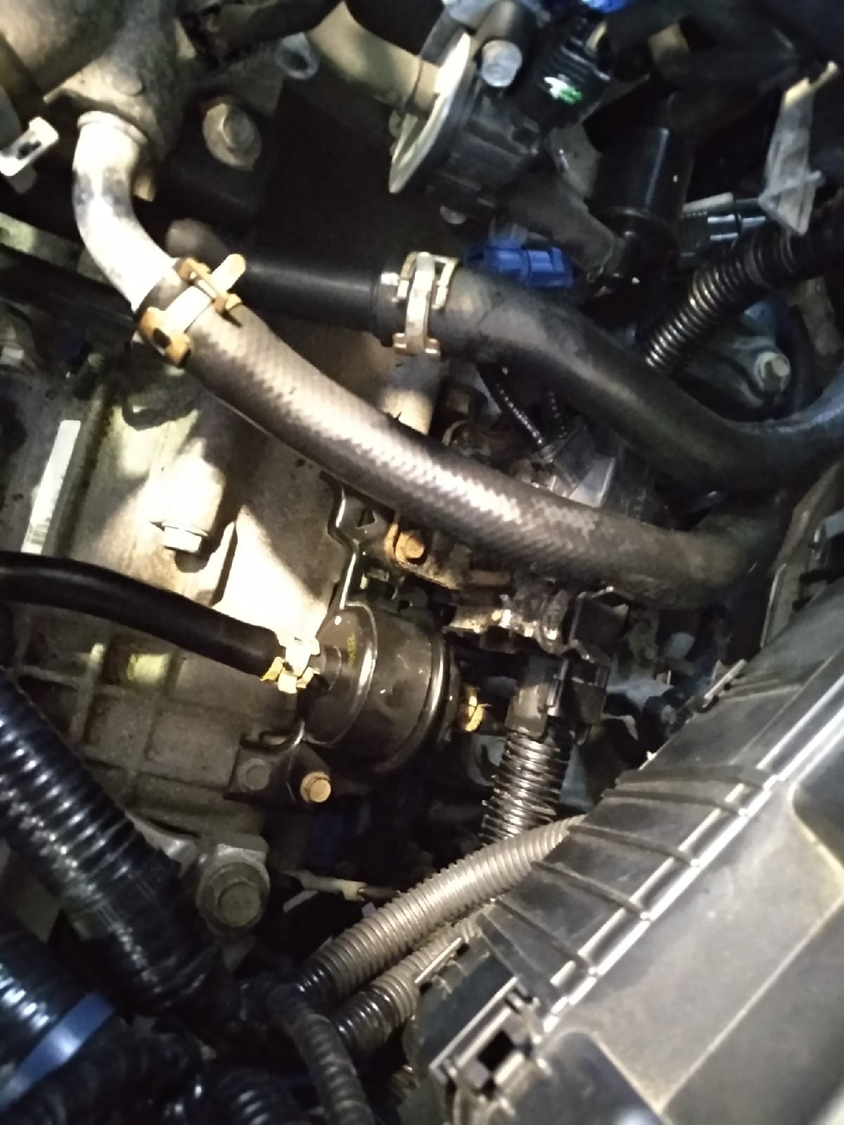

Воздушный фильтр:

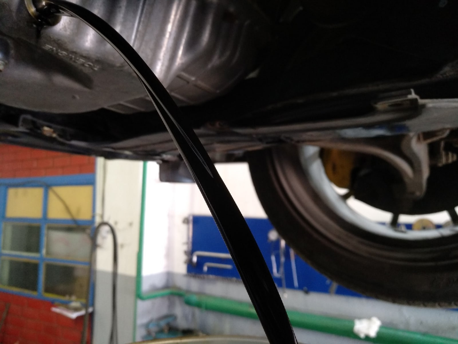

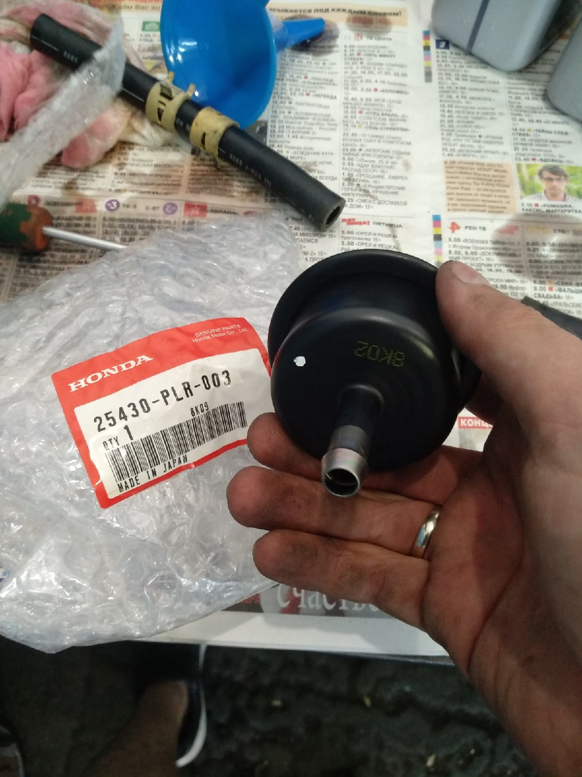

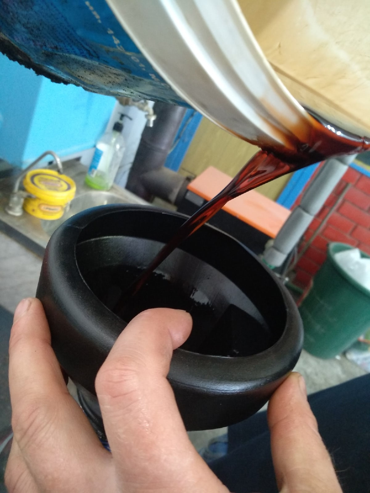

Масло в АКПП:
Частичная замена, для тех кто не определился полная или частичная, велком гайд Полная замена масла в АКПП
От себя добавлю что после полной замены + фильтра АКПП — первые 10000 км коробка работает как вариатор, но думаю это все индивидуально.
АКПП HONDA ATF-DW1 — в этот раз слилось 3 литра.
Фильтр конечно установлен не в самом труднодоступном месте, но и заменить его не так уж и быстро.
Ну и удивительно как мягко начинает работать коробка, казалось бы масло свежее, проехал на масле 18000 км, заменил всего 3 литра, но разницу сразу ощущаешь, и плавность хода и работа коробки.
В конце ставим пластик на место и радуемся обслуженному авто:

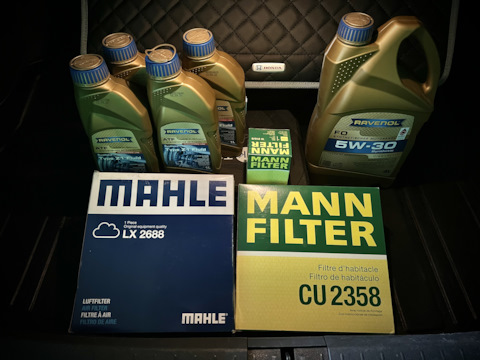

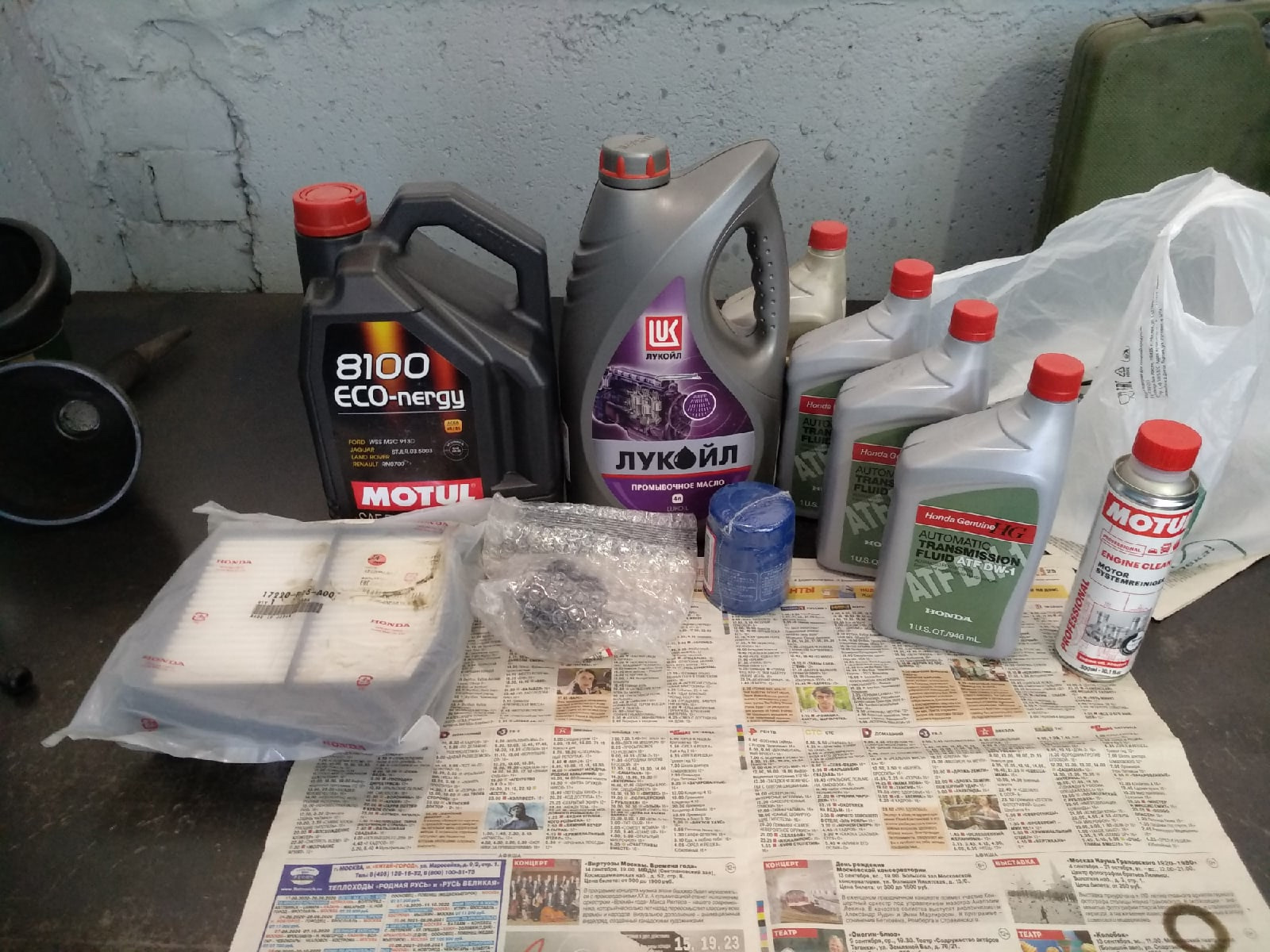

Запчасти
⚙Промывка двигателя MOTUL Engine Clean Auto
⚙Промывочное масло 4 литра Lukoil 19465
⚙Фильтр воздушный 17220-RL5-A00
⚙Масленый фильтр Honda 15400-RTA-003(15400-PLM-A02)
⚙Масло моторное MOTUL 8100 Eco-nergy 5W-30 4.2 литра. — 3900р
⚙Масло для АКПП HONDA ATF-DW1 3 литра(0,946L), USA 082009008
⚙Масленый фильтр АКПП Honda 25430-PLR-003

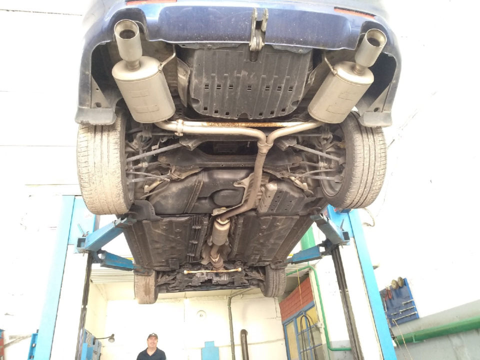

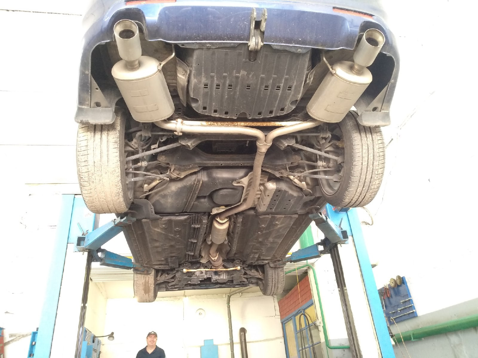

Защиту нужно снимать, чтобы поменять масло в акпп? Я не знаю когда меняли на моей машине масло в акпп, как думаешь, частичная замена хуже не зделает, не станет в дороге? Спасибо.
Смотря какая защита.
Снимать надо т.к. защита картера обычно закрывает полностью двигатель и коробку.
А если не известно что в коробке залито, то лучше сделать полную замену один раз и в будущем делать частичные.
Подробнее в моей статье:
www.drive2.ru/b/493970443259085654/

Поддон чистый снизу! Мыл, или новый? Че т я запамятовал
Каждую весну днище мою
А я че т подзабил на это, когда пластик поставил от гибрида… Но чую, надо!
Да пофиг, все равно сгниет

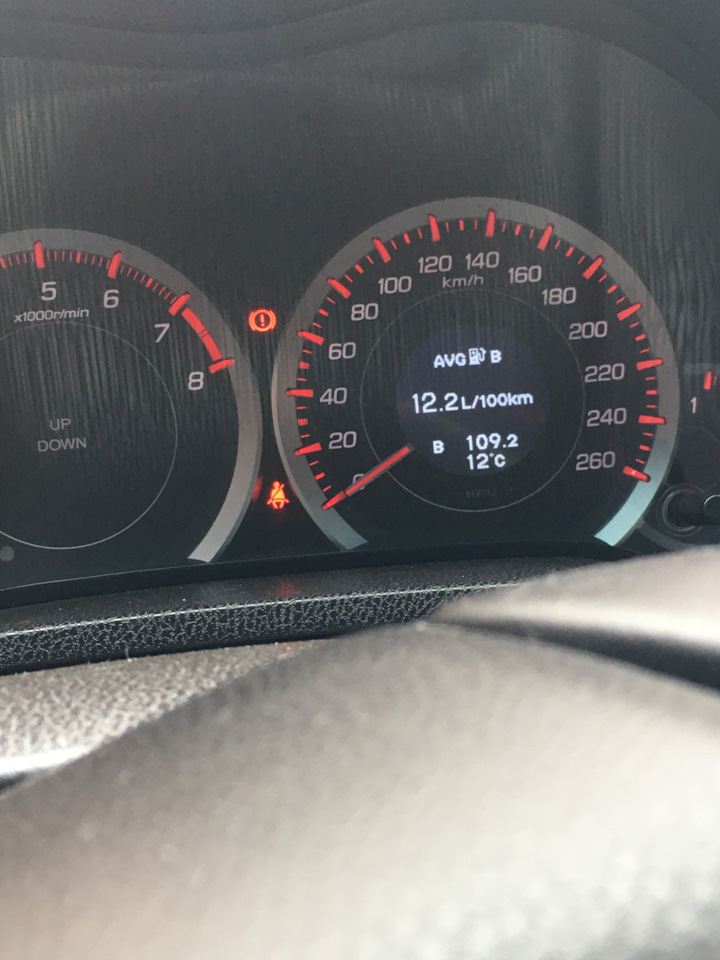

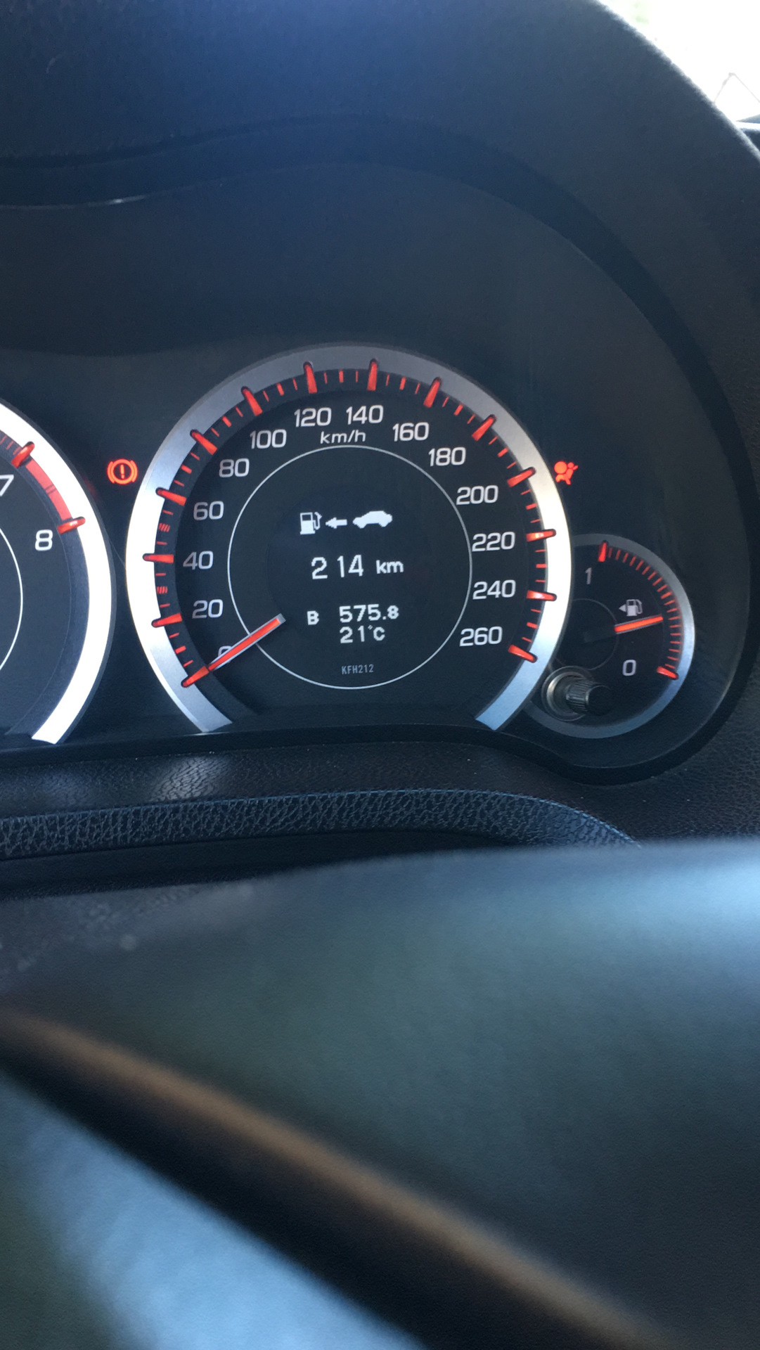

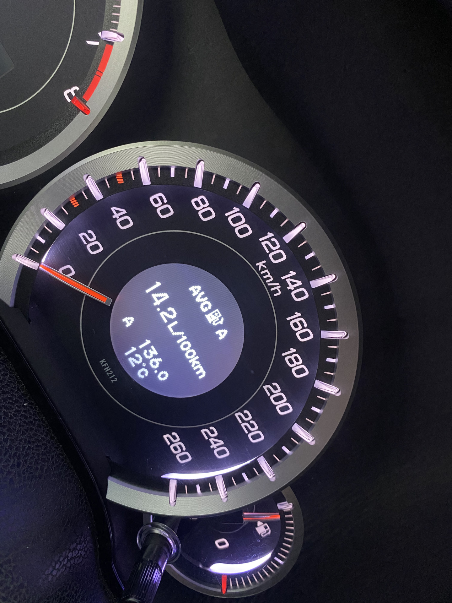

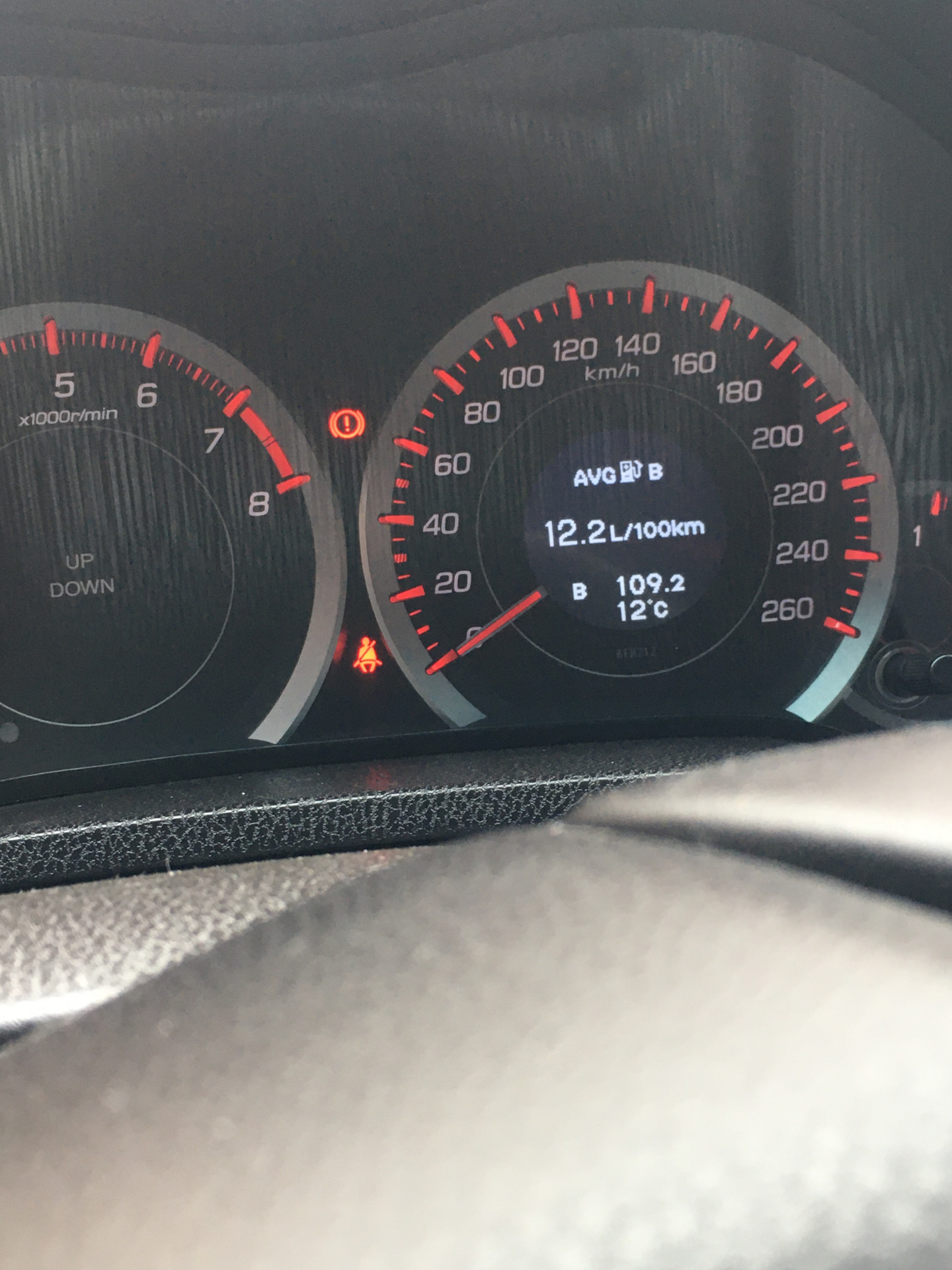

расход когда не жиганишь😉
Да ты по пробкам катаешь наверно или пробег мелкий, 100км, у меня если обнулить и вжаривать все время, ясен фиг и побольше будет расход.
А так от заправки до заправки, ну или от замены до замены масла — 9-11 литров расход по городу.
randommaster42
Расход когда чуть чуть жиганул🤏😏🤣 а вообще 20 это как за здрасти если разойтись))
это трасса на полном баке g100
