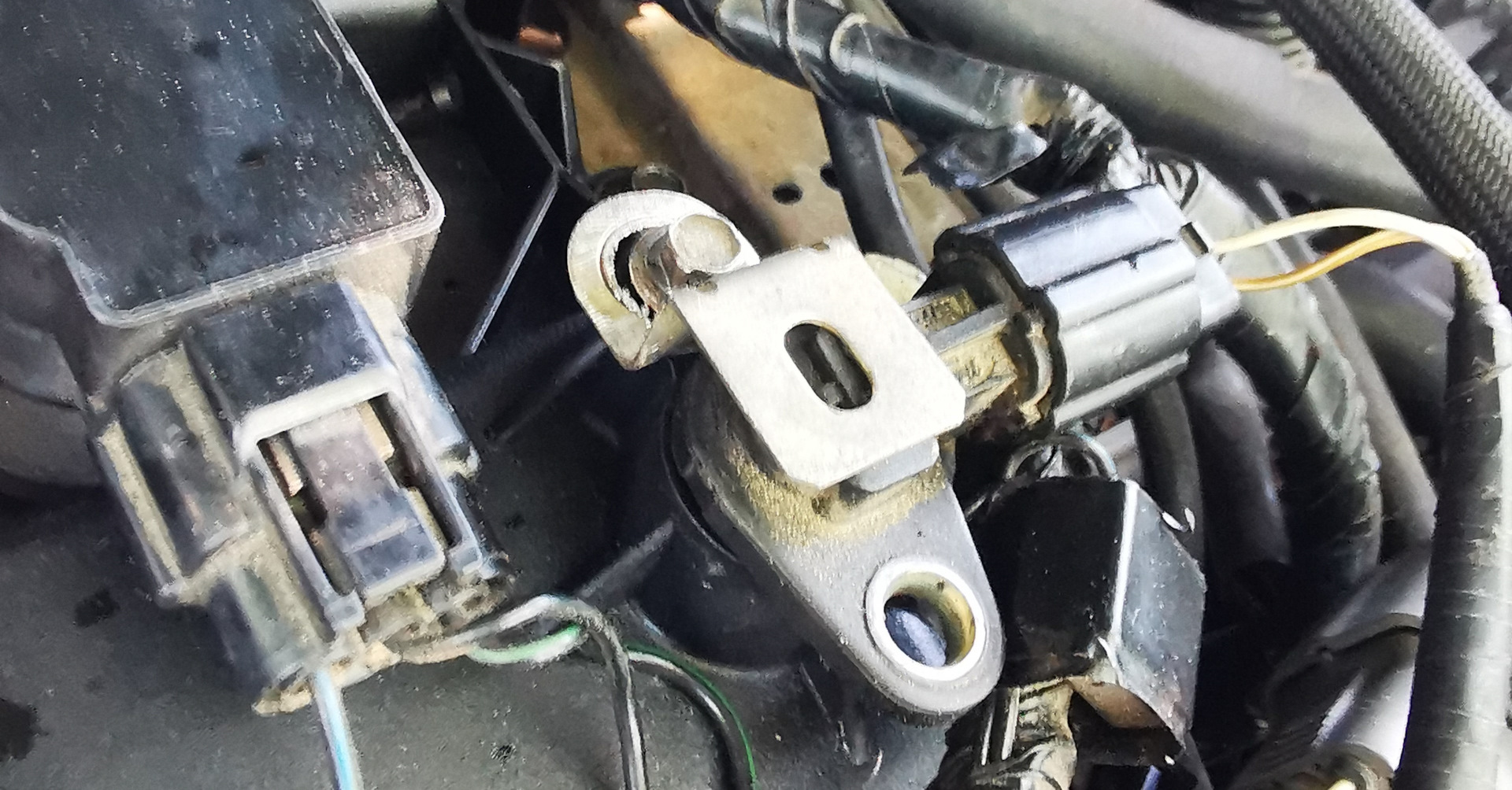

После сборки и установки выпало два косяка: это крепление датчика положения распредвала и крепление катушек зажигания. Датчик поставил так же, как и на старой крышке (если перевернуть, упирается в катушку) и забомбил на скорую руку крепежную скобу
А с катушками — особо не вникал пока, просто закрутил не до конца. Думаю найти втулок каких и подставить.

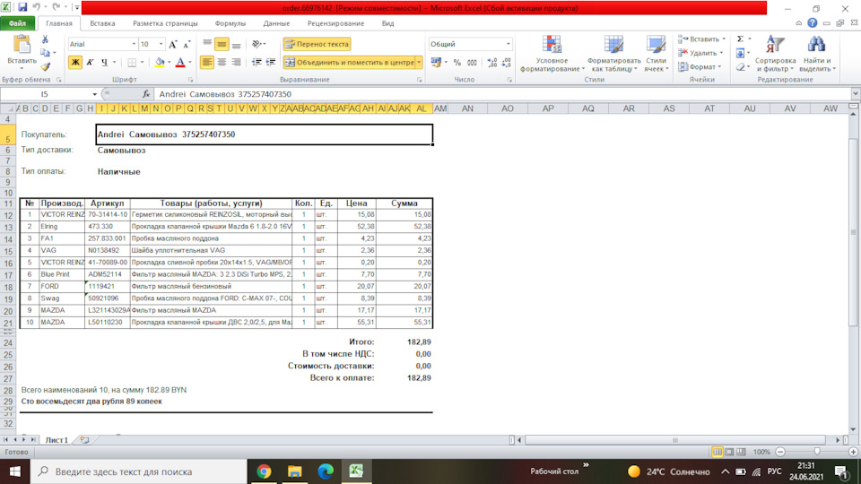

Ребята кому на Минске- нужна такая же прокладка ушастая Erling 473.330 — брал на шатемаг месяц назад (есть еще плоская — которая мне и стала) как у мастера в статье- продам. Покупал 2 штуки-так как не знал какая подойдет и повременил с установкой. Так же могу поставить или помочь поставить — есть опыт в переборке сего добра недавний (скоро выдам статью с некоторыми важными моментами — а они были!):
— есть ключ динаметрический для затяжки 5-25 Нм.
Отдам за 50 р: вот чек мой^
Прокладку показываю в начале видео чуть что. На Шате она подорожала уже 68 стоит: shate-mag.by/search/Elring/473330
