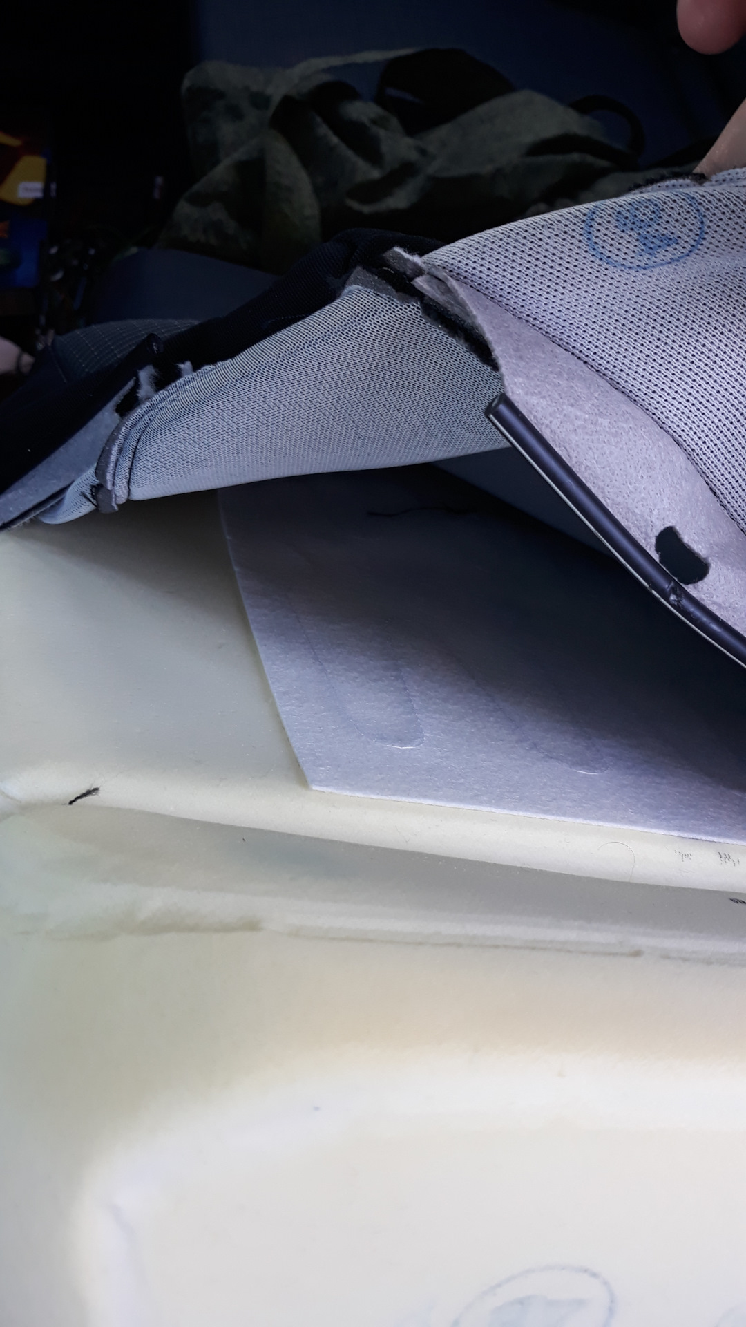

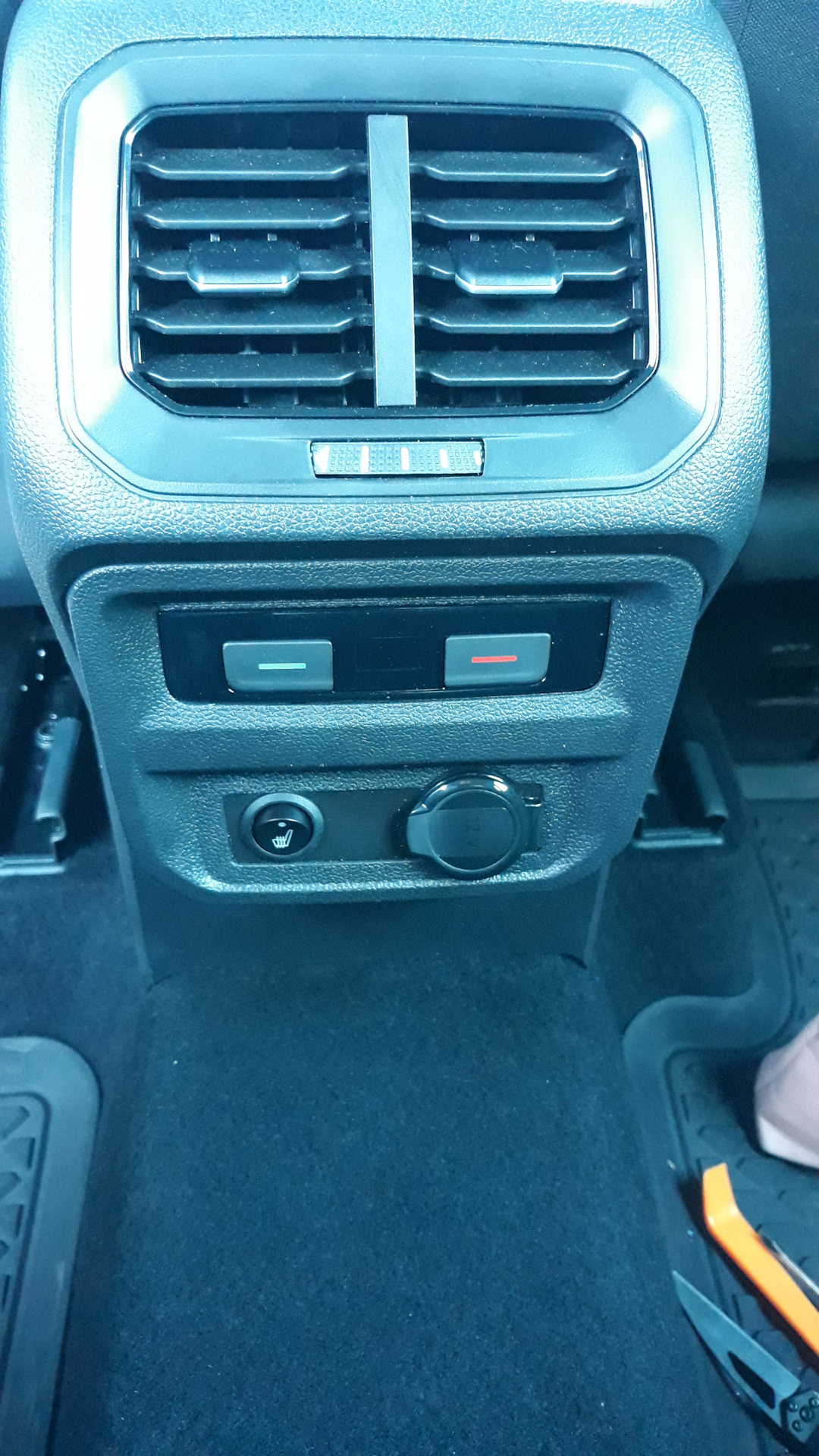

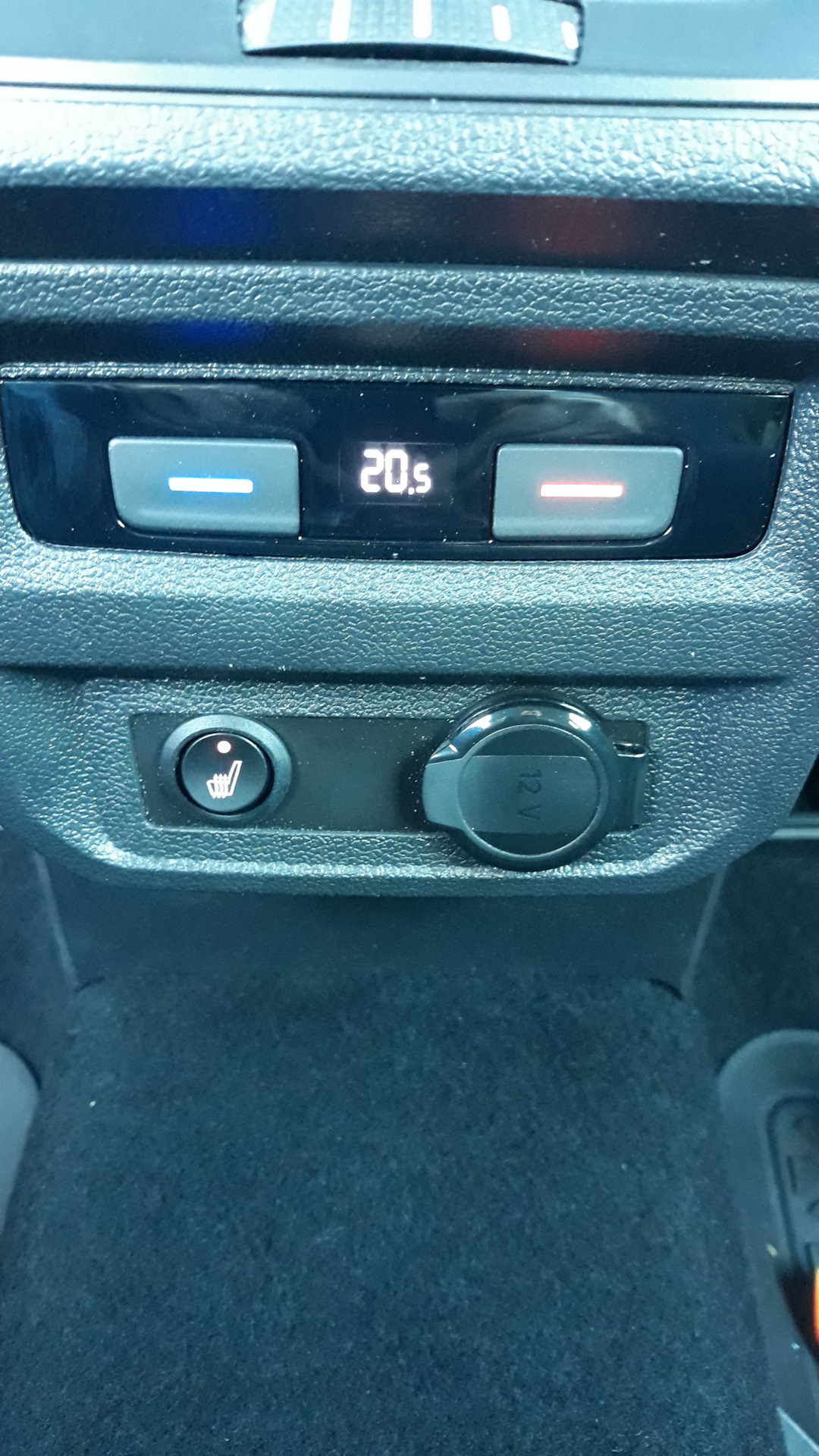

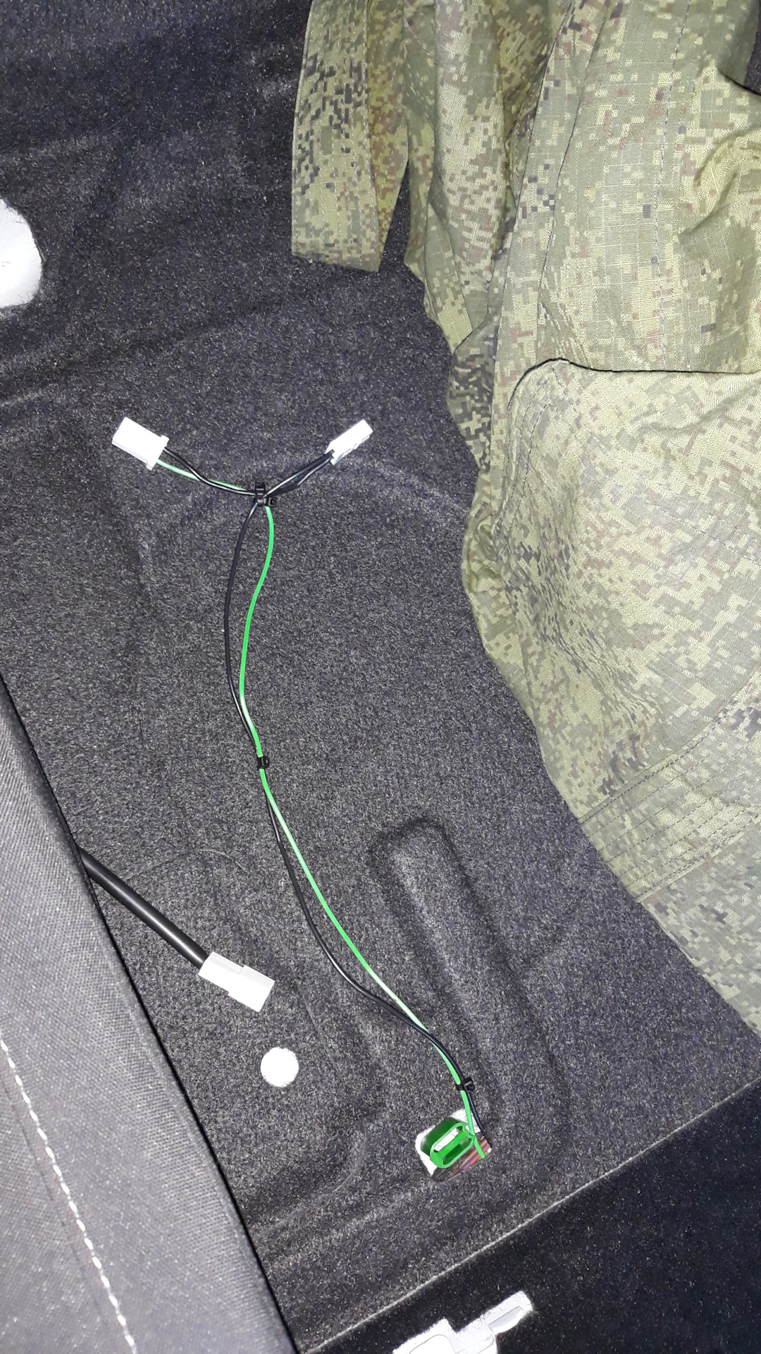

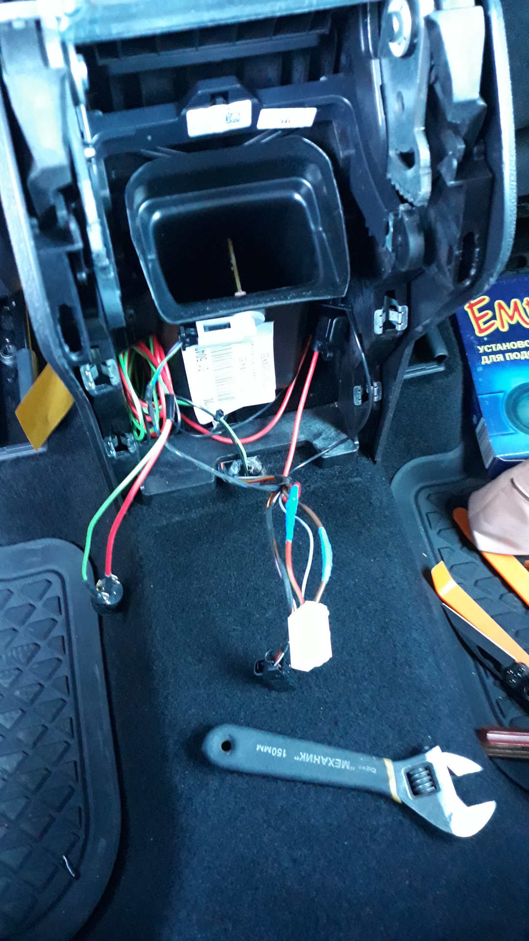

Пока в отпуске решил дооснастить очень нужной опцией, подогревом заднего сиденья. Из опыта эксплуатации пришёл к выводу, что подогрев спины не нужен вообще, поэтому использовал комплект с 2 матами подогрева, но расположив их обе на сиденьях. Поэтому кнопка одна на обе половинки. По монтажу проблем не было, не нашёл штекера датчика пристёгнутости, пришлось в машине крутить вертеть, ну да ладно так тоже нормально. Собирал на стяжки. Подключил к задней розетке.
Комментарии 47
Почему не заморочились с оригинальной кнопкой, как по мне было бы истетичнее?
Оригигальные кнопки работают только с оригинальными подогревами, а цена совсем неадекватная. С такой кнопкой на ощупь понятно вкл или выкл, плюс положительный опыт эксплуатации такого варианта подогрева.

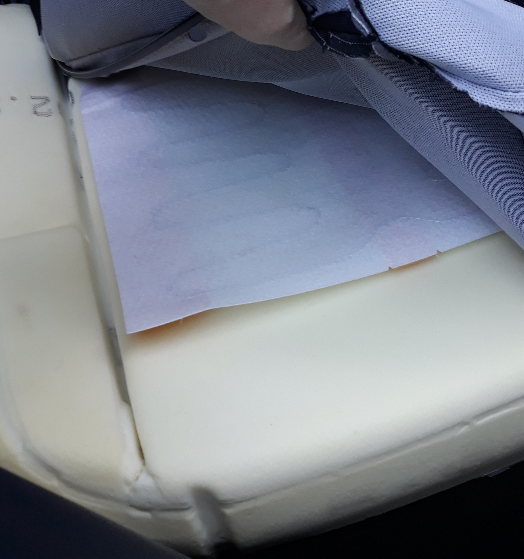

А сколько по времени заняло? С сиденья чехол легко снялся? А провод как прокидывал под ковриком?
Открутить минут 5, плоскогубцами повернув разогнуть кольца по боковой и передней стороне, ещё минут 20, отогнуть обивку, разложить нагреватель просунуть провод минут 20, из них 10 мин отлеплять защитную бумагу на фиксаторах теплоэлемента. Снять крышку с воздуховодами
3 мин если не ссать и тянуть сильнее 15 сек. Просунуть проводил синений к проводе авто под обивкой 20 мин, из них ввытаскивать пин + из колодки 15 мин. Примотав изолентой к чему нибудь ( я к шёмполу воздушки) минусовой провод, он без пина, пропускаем со стороны синений, между двумя листами обивки, через дырку вытаскиваем, затем его вытянув приматываем изолентой + провод с пином вытаскиваем обратно . Получаем 2 провода, собираем колодку. Подключаем, лишнее убираем 5 мин. Отверстие под кнопку сверлим, 15 минут, ставим кнопку, собираем всё обратно 20 мин. Я делал 2 дня, первый день правое сиденье часа 2, долго пытался отсоединить провод сигнализации ремня, второй день все остальное, уже зна что и как, часа за 1.5. Как то так.
Не советуйте так другим, пожалуйста. Эти если — то ещё говно. Почитайте отзывы про пропаленные сидения.
Каждый сам решает что и как делать, я лишь предложил вариант, а надёжность, данного варианта самая высокая.
Высочайшая, я б даже сказал. Вы все же поищите про Емелю и пропаленные сидения
Мой опыт положительный, а у кого руки не из того места, это их проблемы.
Руки не из того места у производителей этих матов.

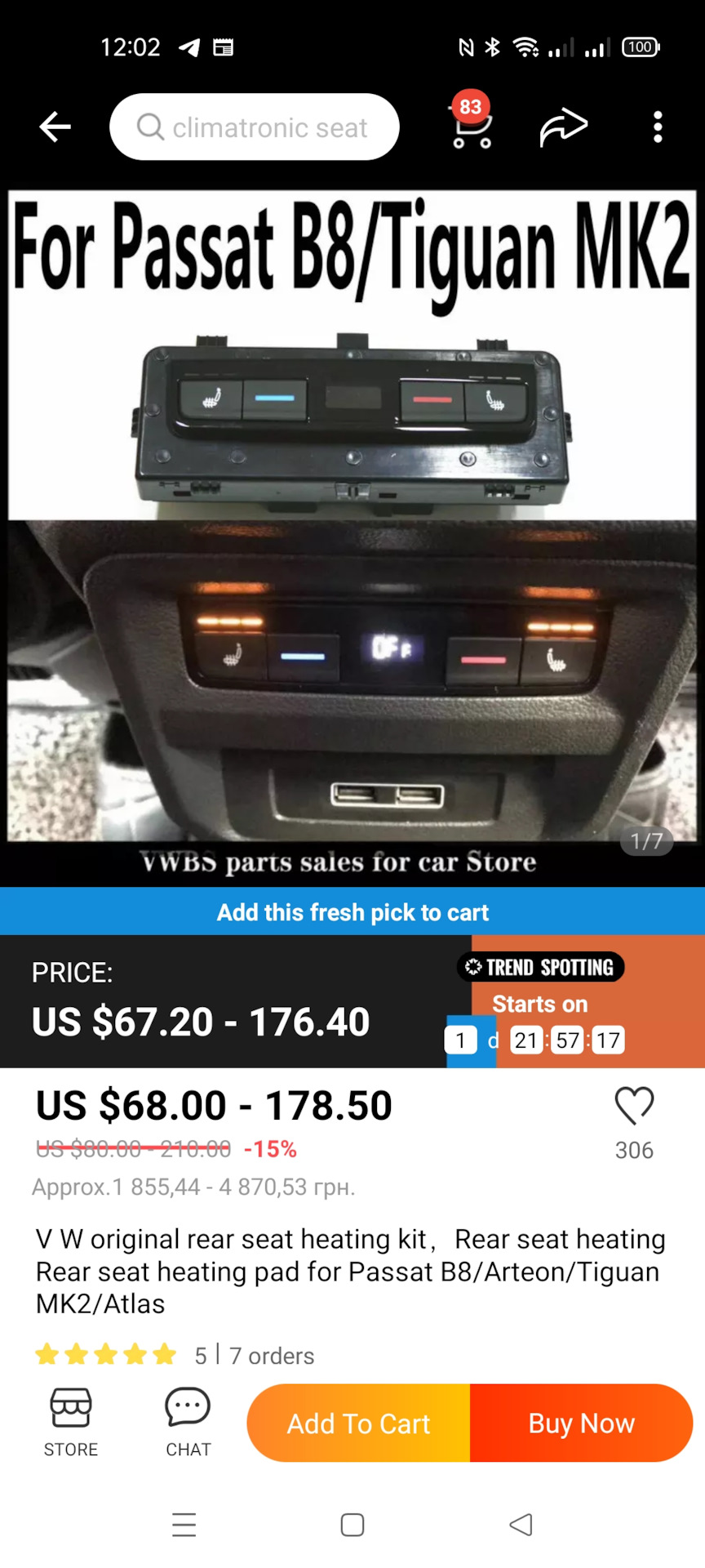

Если бы найти блок климата с кнопками подогрева, то можно и емелевские теплоэлементы через реле замутить и цена былабы более чем адекватная. НО такая кнопка на ощупь понятно включен или нет подогрев, и самому можно заранее включить для пассажиров, с ори так не получится.
Мне кажется, никто его и не искал.
За 3 минуты ищется на Али. Вот ссылка, пользуйтесь.
a.aliexpress.com/_Aqkpky
Никакого реле колхозить не надо, подключается одним проводом 2.5мм сечения в ВСМ. Управляется с кнопок и через дисплей MIB
Моя версия дешевле почти в 10 раз, а функции те же.
Вот спасибо! а не подскажите нужно будет что-то колхозить по подключению, или все штатно, и проводка уже проложена, даже если комплектация без подогрева
Все подключается штатно. Тянуть надо один провод из блока предохранителей, все остальное подключается в задний блок климата.

Все управляется не припиленным рубильником, а через блок климат-контроля. Он стоит недорого, можно и на Али купить ориг.
