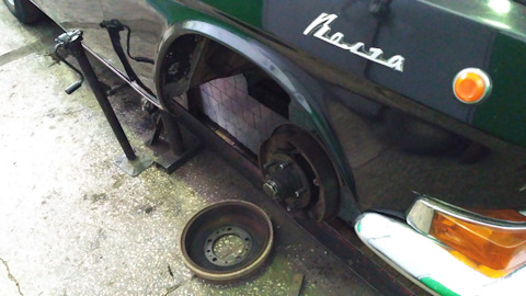

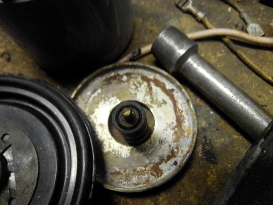

занялся сегодня тормозами. вакуумный усилитель не был подключен. вот снял и начал делать ревизию
раньше усилитель перебирался, были заменены резинки, но больше года усилитель простоял без тормозухи. вытрусил мусор, счистил легкую ржавчину с внутренних частей и заткул тряпками в тормазухе цилиндры в которых ходят манжеты. откиснет и проверю стенки. еще бросил резину в тормозуху, посмотрю разбухнет или нет.

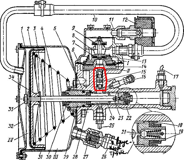

и возникли трудности. непонятно как собирать один узел

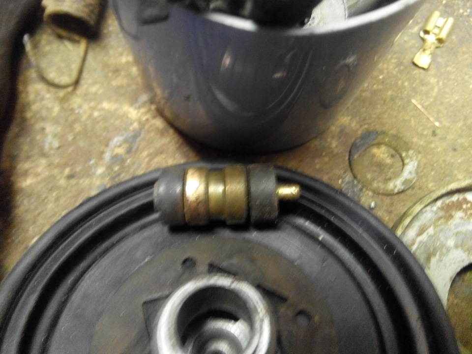

фото смазал, но смысл понятен. не могу понять какой стороной ставить манжету. главное нигде найти не могу(
кто перебирал данный агрегат?

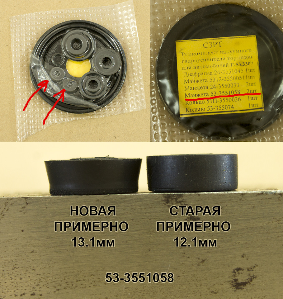

Как выбрать ремкомплект с манжетами 53-3551058?
Купил в магазине, а они больше диаметром и ходят туго
На фото описываю
с одной стороны мы не знаем какие они были с завода. может их от времени приняли форму + стерлись.
а есть из чего выбирать?
если будет туго, то тормоза могут срабатывать от сильного нажатия и резко, а потом хуже растормаживаться
На счет геометрии это да, может такие и были изначально
А выбор похоже есть — например a.d-cd.net/94cbbdes-960.jpg
или i.avtoall.ru/product_pictures/big/f0c/633339_3.jpg

Что тут не понятного то?
в каком направлении верхнюю манжету ставить?
просто давно одному перебирали и тормоза клинили, поршенёк не опускался. он потом переделал и всё заработало. связи с ним нет. в схемах не нарисована ориентация
надо вниз направлять манжетками.Если ходит очень туго, то здесь либо сами манжетки следует заменить либо немного шлифонуть цилиндр.Это очень важно так растормаживаться колеса будут намноо хуже, та как пружина давящая на крышку клапана слабая(конструктивно)
Сам поршень нужно потно посадить в крышке клапана(но без фанатизма).
оба вниз?
я к такому выводу сам пришел. т.к. сверху разряжение и масло давит снизу. но хз как надо. кстати на предпоследней фотке видно что не правильно стоит манжет.

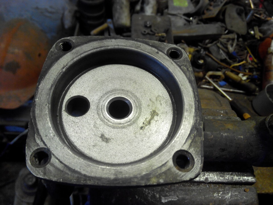

щас всё откисает, потом буду проверять. именно в этом цилиндре было немного ржавчины. аккуратно снял и залил тормазухой. может только в этом причина и была. а вообще резина новая поэтому и туго
100% вниз.
Если резинки современные, то они полное Го…о(они шире чем надо)
Сам неоднократно перебирал этот усилитель-туго быть недолжно.
Тормозуха ржавчину не уберет.
химически не уберет, но вымыть может. откиснет и буду смотреть. там начальная стадия и я вроде бы счистил механически.
резинкам пару лет и визуально качественные. буду надеяться что нормальные
покупал современные ремкомплекты- там резина ужасная и сделана похоже в подвале.

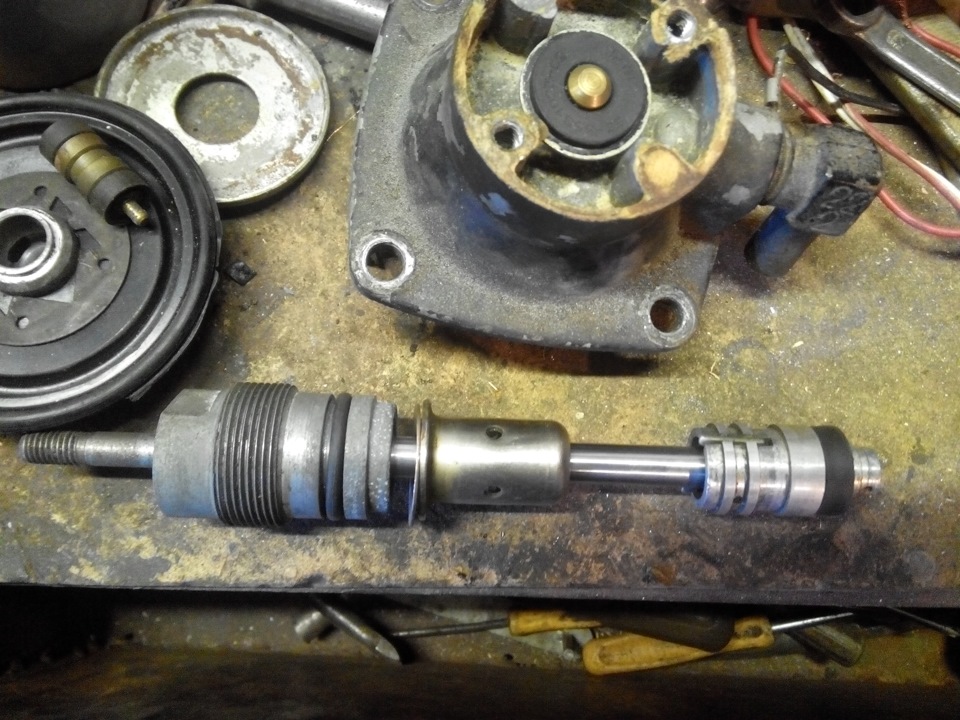

и кстати я этот поршень еле достал, пришлось выбивать с другой стороны. на сухую очень тугой
это плого передвигатся должен с небольшим усилием.

резинки не разбухли, значит норм)
поршенек этот ходит нормально, правда цилиндр предварительно полировался войлоком. оказался на стенках какой-то налет. отполирую второй цилиндр и можно собирать)
