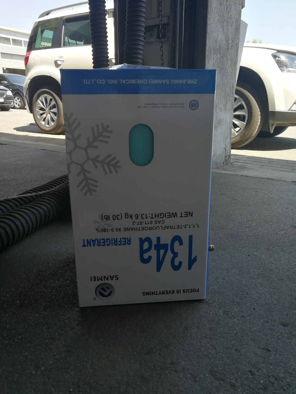

Нашел запасной баллон для системы, коробка выглядит вот так:
У мастера уточнил про смазку, т.к. читал, что в системе должна присутствовать смазка, он сказал, что станция на объем газа, добавляет 2% смазки, там всё автоматизировано. И действительно после заправки станция показала, что система была заправлена на 525 грамм из них 10 смазки.
