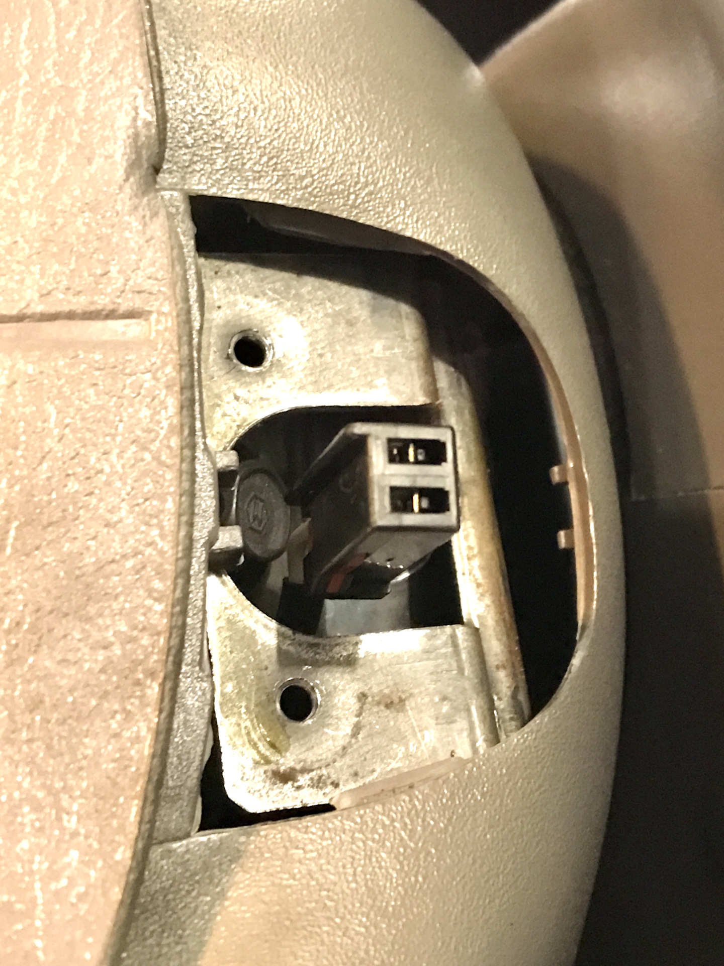

У меня же история куда банальнее — круиз-конроль перестал возвращать ранее заданную скорость после нажатия на кнопку RES, хотя сам по себе он исправно работает.

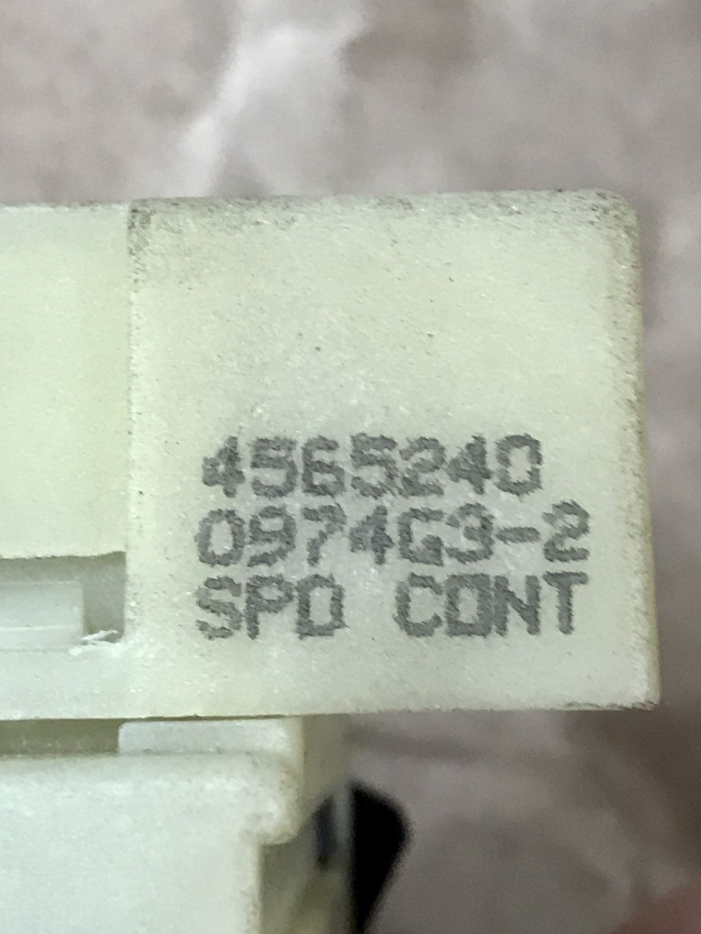

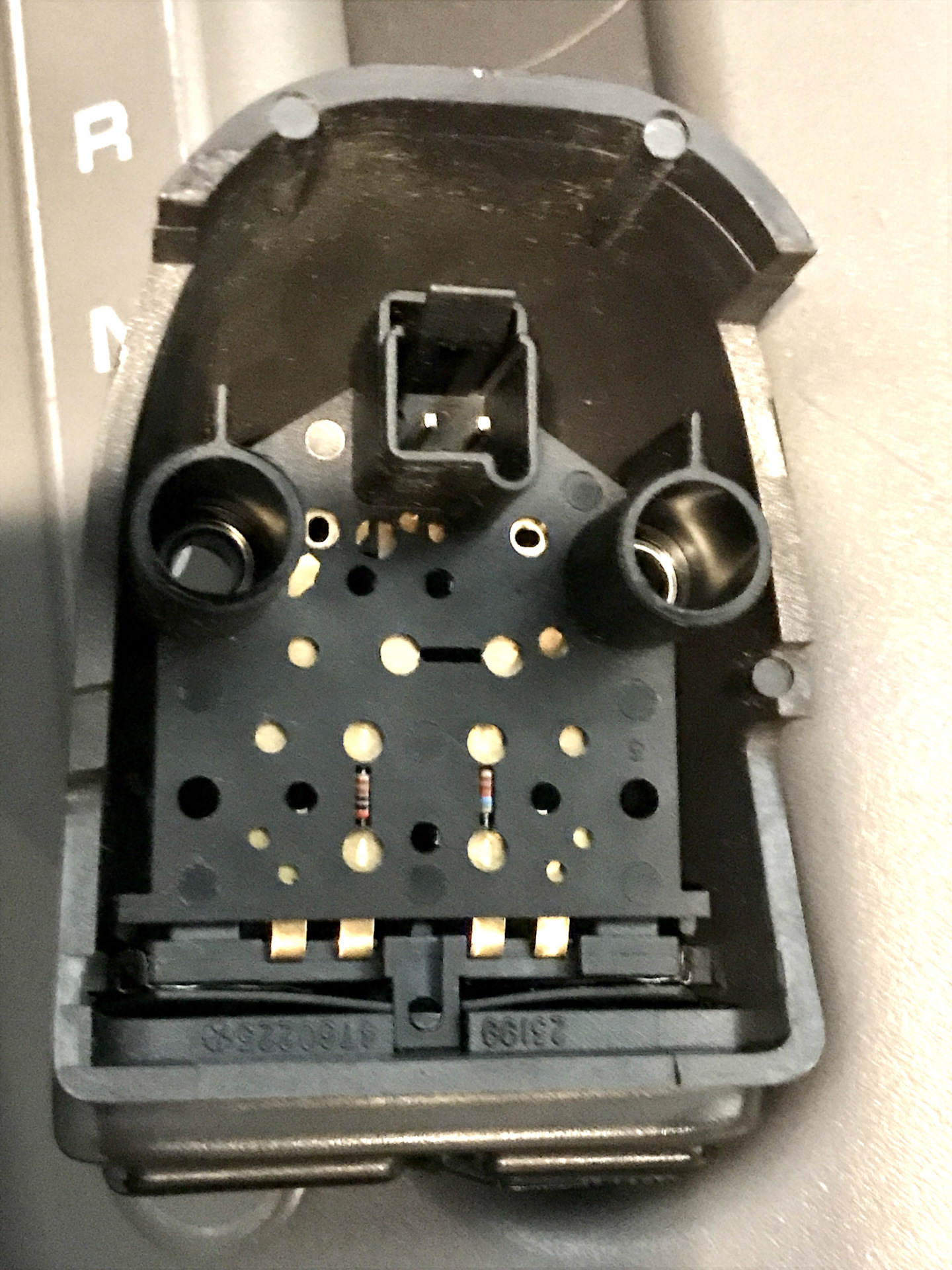

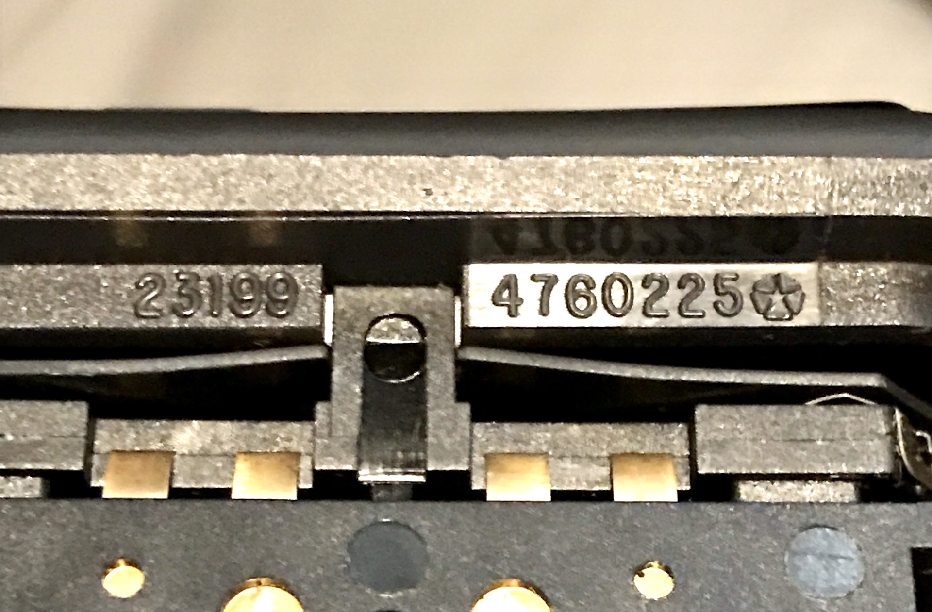

Сначала решил попытать счастье просто сняв и почистив блок кнопок:
Номер детали:

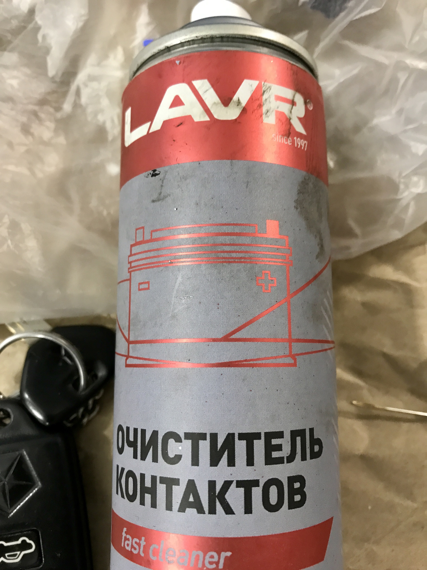

Чистить там особо нечего, но на всякий случай попшикал такой штукой:
Крайслер не был бы Крайслером, если бы после таких манипуляций восстановилась работа круиза. Ничего не изменилось кроме того, что кнопочки стали нажиматься мягко и приятно, хотя и до этого было неплохо. Но стало ещё лучше.

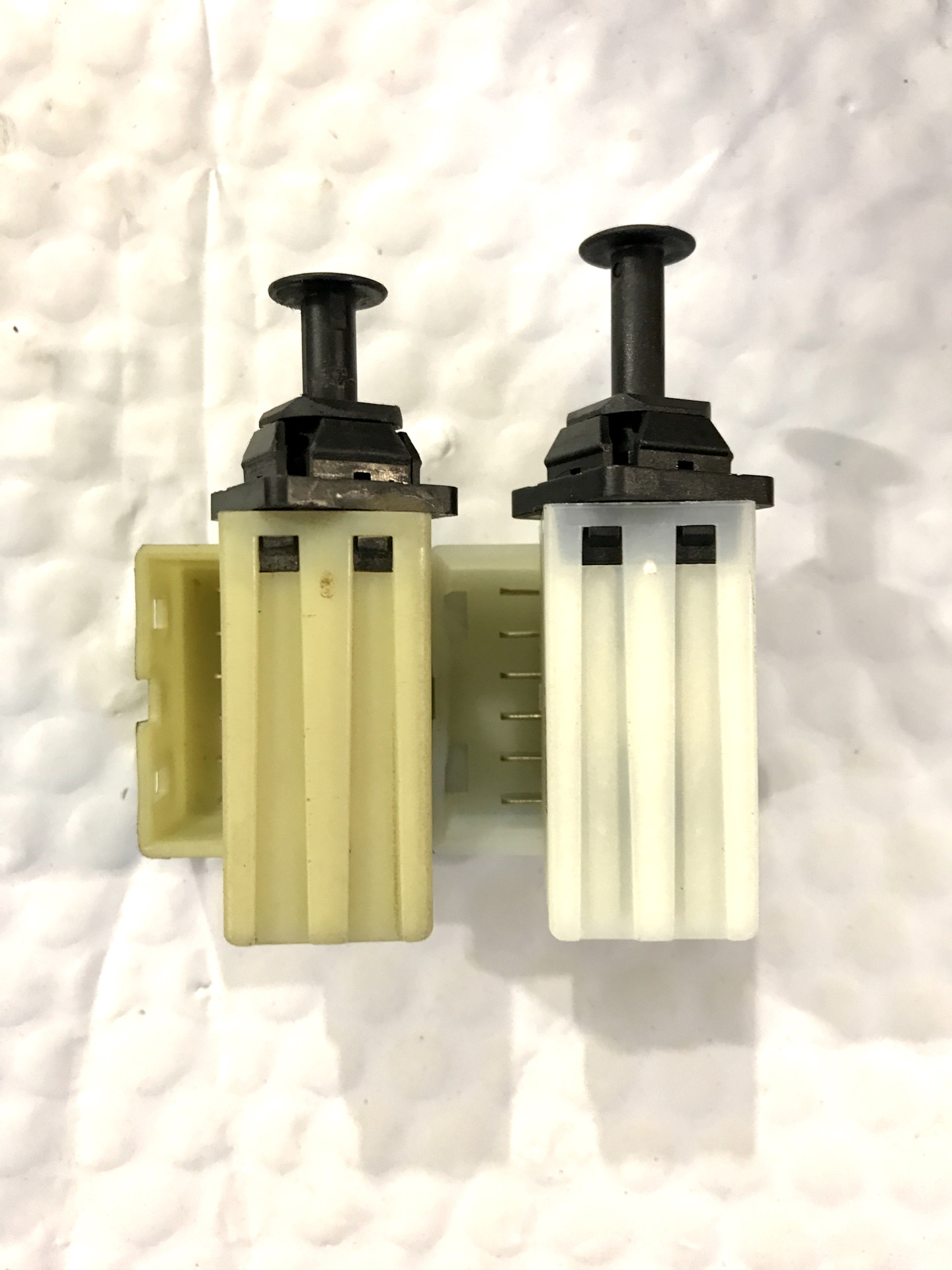

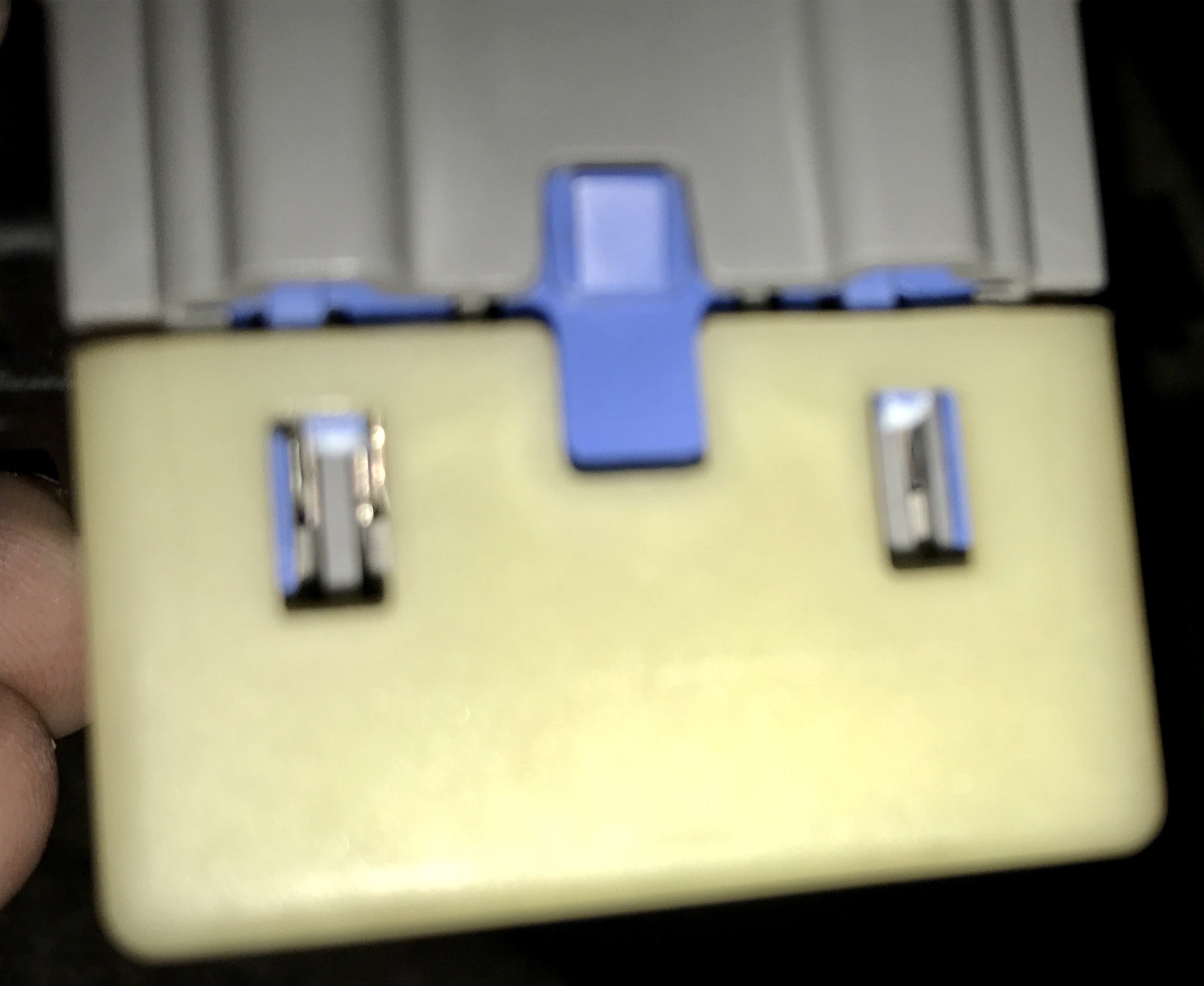

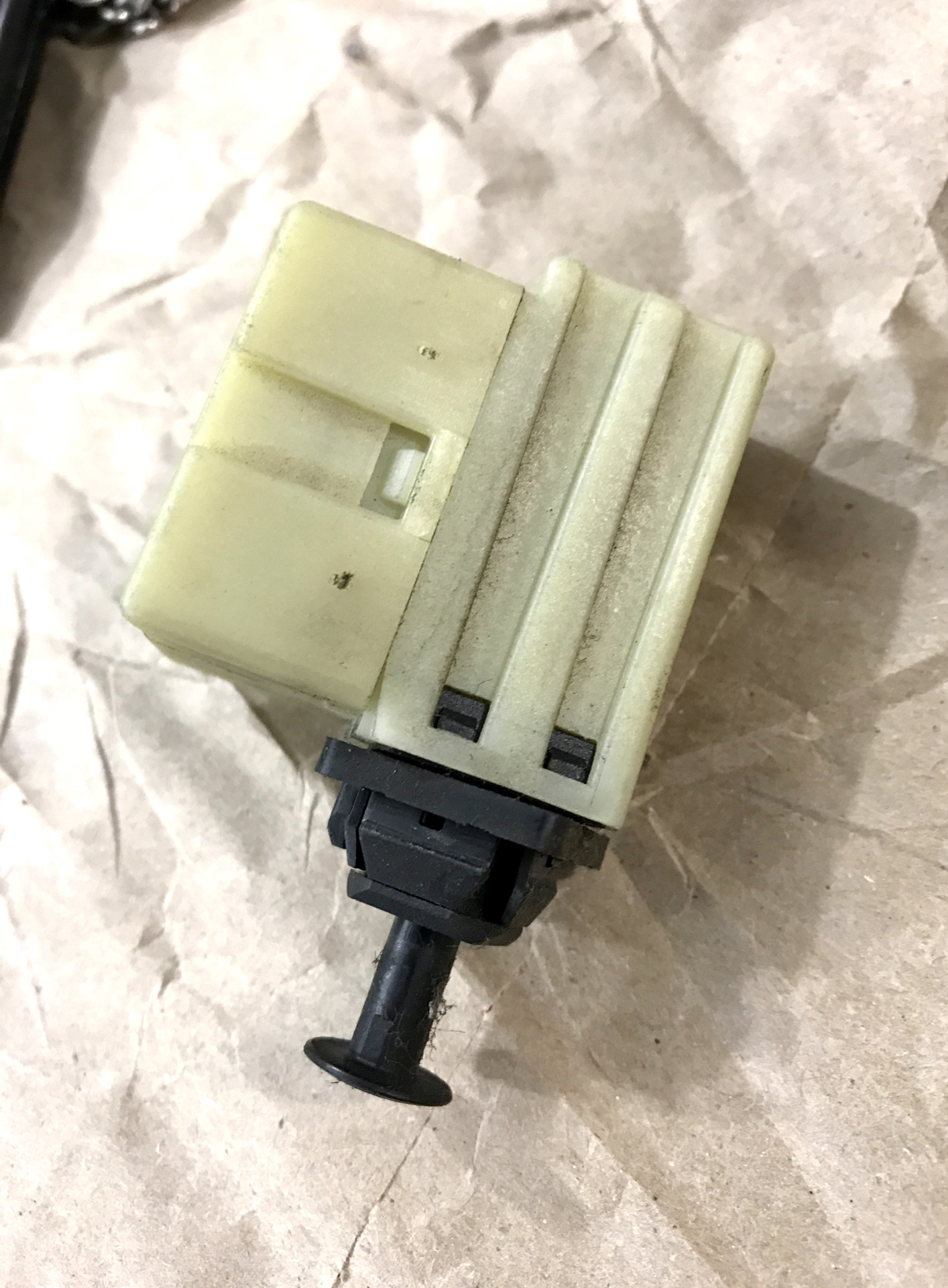

Вторым пунктом решил проверить выключатель стоп-сигналов, так называемую "лягушку", ибо от неё тоже зависит работа круиза. При снятии обнаружил, что, судя по отломанным защёлкам, чьи-то шаловливые ручонки здесь уже бывали:
Чтобы снять выключатель, нужно нажать на педаль тормоза и повернуть его против часовой стрелки.
Ориджинал:

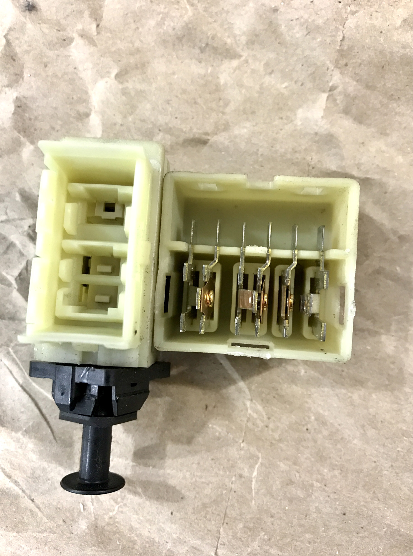

Разобрал. Надеюсь, что тому, кто его разрабатывал и придумал сделать мильён защёлок, выписали премию. После разборки стало ясно, что и здесь ломаться нечему:

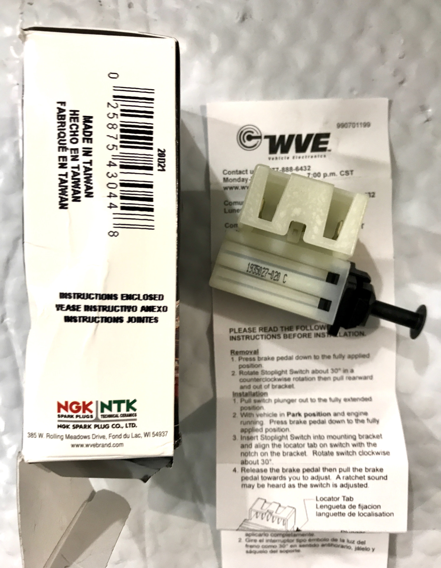

Собрал обратно, поставил на место, в круизе опять ничего не поменялось. На всякий случай заменил выключатель на новый:
Сравнение старого и нового:
Естественно, с новой деталью память к круизу не вернулась, но в этот раз возвращения никто и не ожидал.
В итоге проблема так и осталась нерешённой. Пока. Сам круиз продолжает работать адекватно: включается/выключается кнопками на руле, выключается при нажатии на тормоз, даже скорость увеличивает кнопкой RES, то есть все алгоритмы работают как было задумано. Почти все. Никак только вспомнить скорость и возвратить её не может.

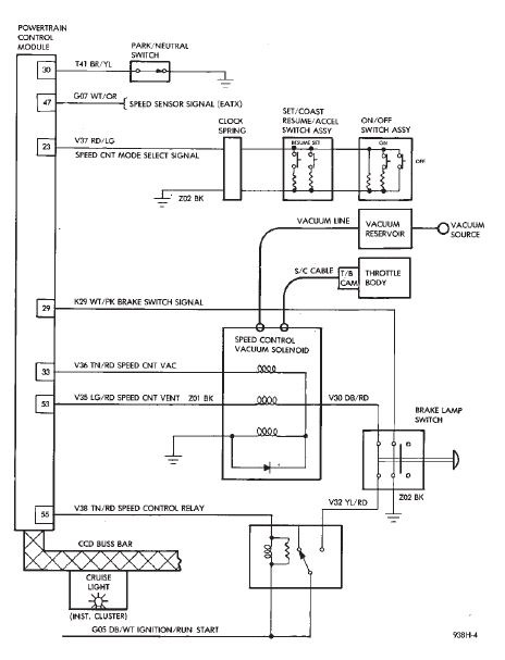

А кто у нас рулит круизом? Всм или рсм
Malderovich
И убавление скорости кнопкой, кстати, так и должно работать, нажал, сбросил до какой надо и опять set нажал
Возвращает если скорость больше 60 км а до этого ножками
Не возвращает, даже если скорость больше 100
Странно кнопка ведь работает
Работает, и скорость ей добавляется. Пару раз как-то возврат заработал, потом опять исчез
