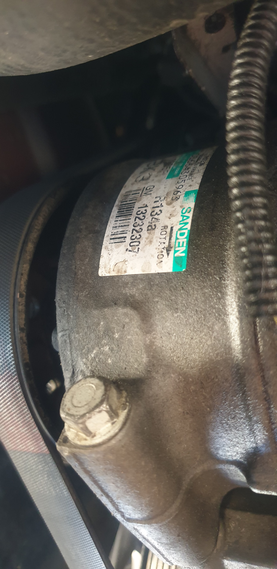

На моем моторе установлен компрессор постоянного привода sanden, и за включение компрессора отвечает электромагнитный клапан.
Посоветовавшись с ребятами кондиционерщиками под подозрение попал именно он.
Заказал на али клапан.
Пока ждал посылку кондиционер на хх ходу перестал практически постоянно холодить. При наборе более 2000 становилось лучше.
Поехал на замену. Для замены нужно спустить полностью систему.
Очень было интересно сколько фреона осталось в системе, поскольку слабое давление на хх вселяли сомнения относительно количества газа.
Но автомат заправки показал что газа в системе почти норма 580гр., при норме 600гр.
Ребята заменили клапан и заправили систему.Масло в компрессоре на мою радость оказалось очень чистым.
Запускаем двигатель, стрелки на манометрах пошли сразу, давление набрал отлично. Компрессор качает отлично.
Холодить стал отлично, большая трубка под капотом стала мокрой в конденсате, при уличной температуре +32, выход воздуха из сопел +8. Считаю отличным результатом, в машине наконец-то стало прохладно.

А у меня гудит когда едешь, говорят письа приходит компрессору, хотя масло и газ в норме, вот думаю новый покупать или ремонтировать
Если есть спецы то можно попробовать отремонтировать. Или хотя бы разобрать отдефектовать. А там и решение примите.
Спецов поискать еще нужно🤷♂️
Согласен, мне повезло и я нашел отличный сервис по кондеям.
Компрессор какой, если есть, дай номер?
Sanden pxe16, gm номер на фотке
Спасибо, жаль у меня дрогой компрессор
