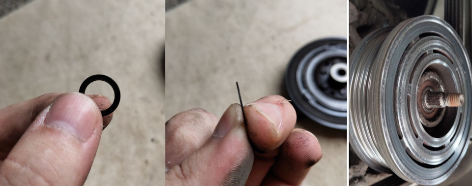

2021
1.1. пару раз летом переставало дуть холодным.
1.2. сейчас жара 35. Не дует холодным вообще.
1.3. проблема плавающая: например после остановки машины и перерыва холодит 2 минуты потом перестает.
1.4. за час езды в пробке внезапно заработал сильно похолодил 5 минут и перестал.
1.5. не знаю как жара влияет но при +35 сейчас не работает кондиционер.
Снял фишку замкнул вентиляторы крутит но не холодит.
Трубки все горячие
Муфта не клацает
Когда кондиционер не холодит обороты не прыгают
Когда холодил на драйве и на тормозе прыгают обороты
спасибо за подсказку решении проблемы:
www.drive2.ru/l/510987309844267331/
вскрытие показало:
муфта немного перекошена
в итоге установили кольцо 0,4 мм
проблема ушла

Думаю вам уже не актуально но вдруг кто-то наткнется.
тоже была такая проблема, периодически постукивал ключом и муфта крутилась)
потом открутил муфту от шкива (у меня между ними стояло проставочное кольцо 0,5мм) выкинул его нафиг и все прекрасно заработало, зазор между муфтой и шкивом стал 0,5мм.

Смотри зазор, меж прилипалом и эл.муфтой. В записи всё расписал в своё время. Убрал на валу регулировочную шайбу и второе лето ни одного отказа. Ну и само прилипало не лишним будет почистить разработать
от души. спасибо
Зазор между муфтой должен быть в пределах 0.3 0.5. Вычитал на драйве.
Была такая же проблема. Снял магнитную муфту, почистил ржавчину, убрал дистанционное колечко, так как разор был больше 1мм. Работает. Может поможет
