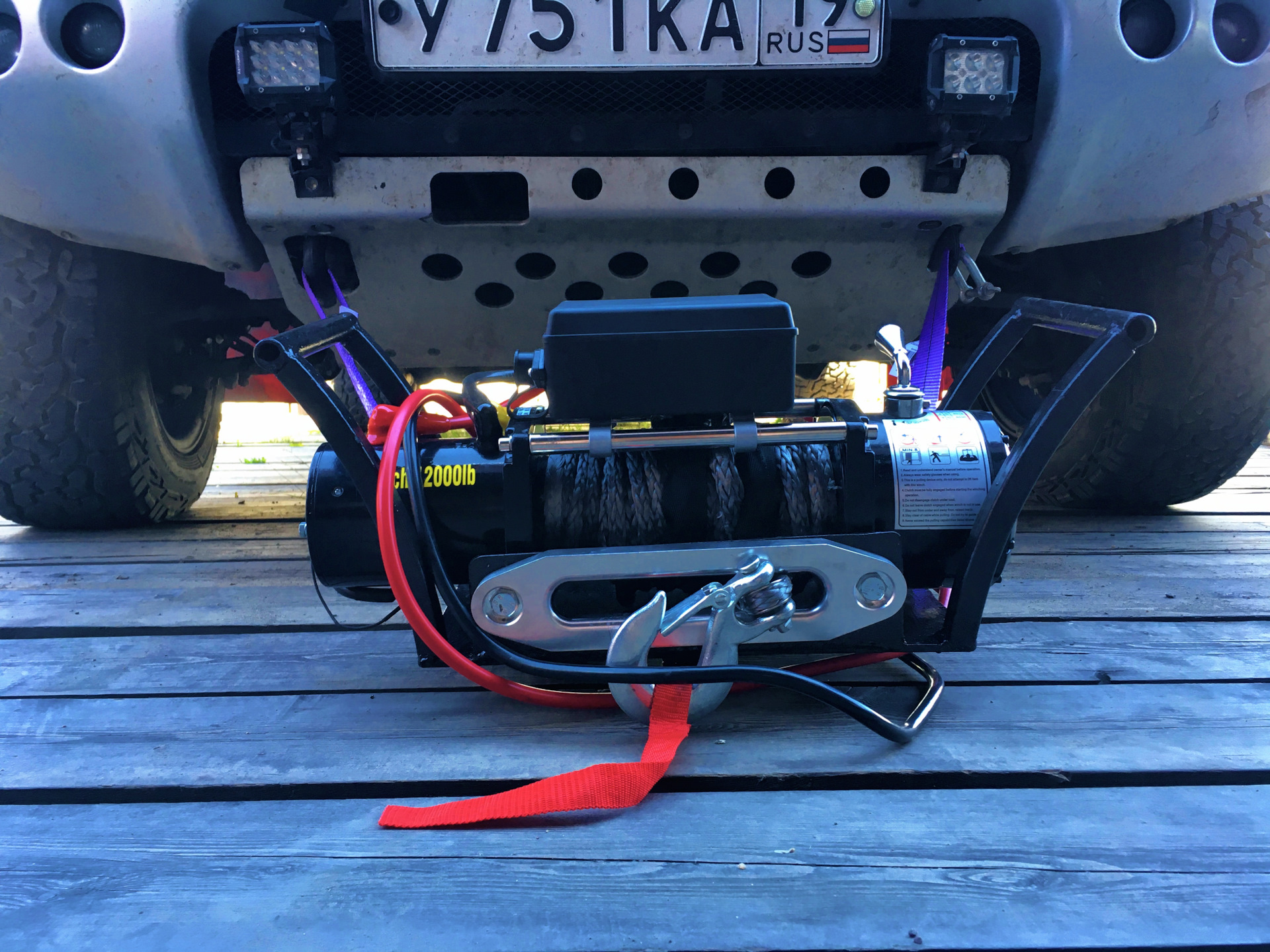

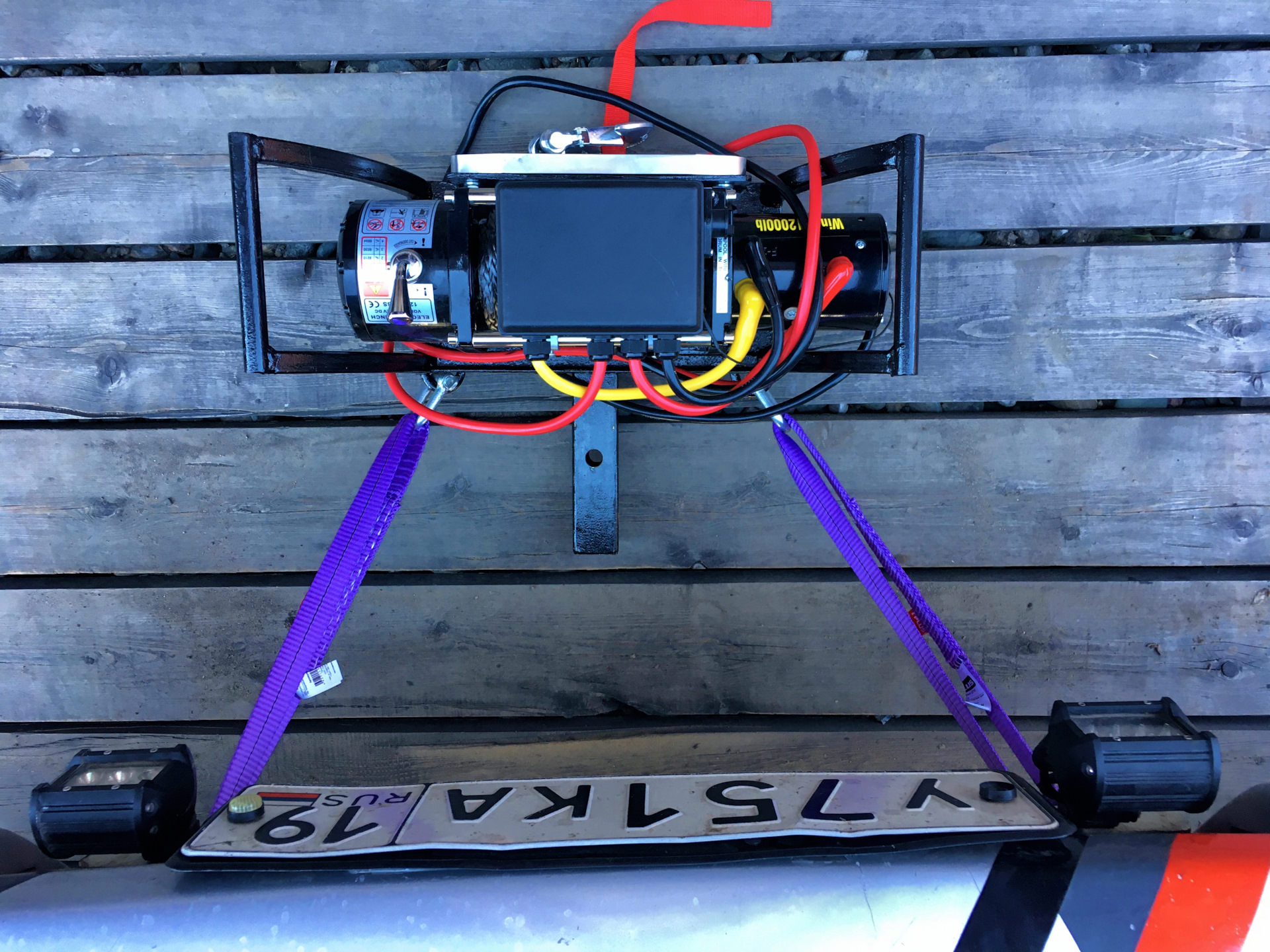

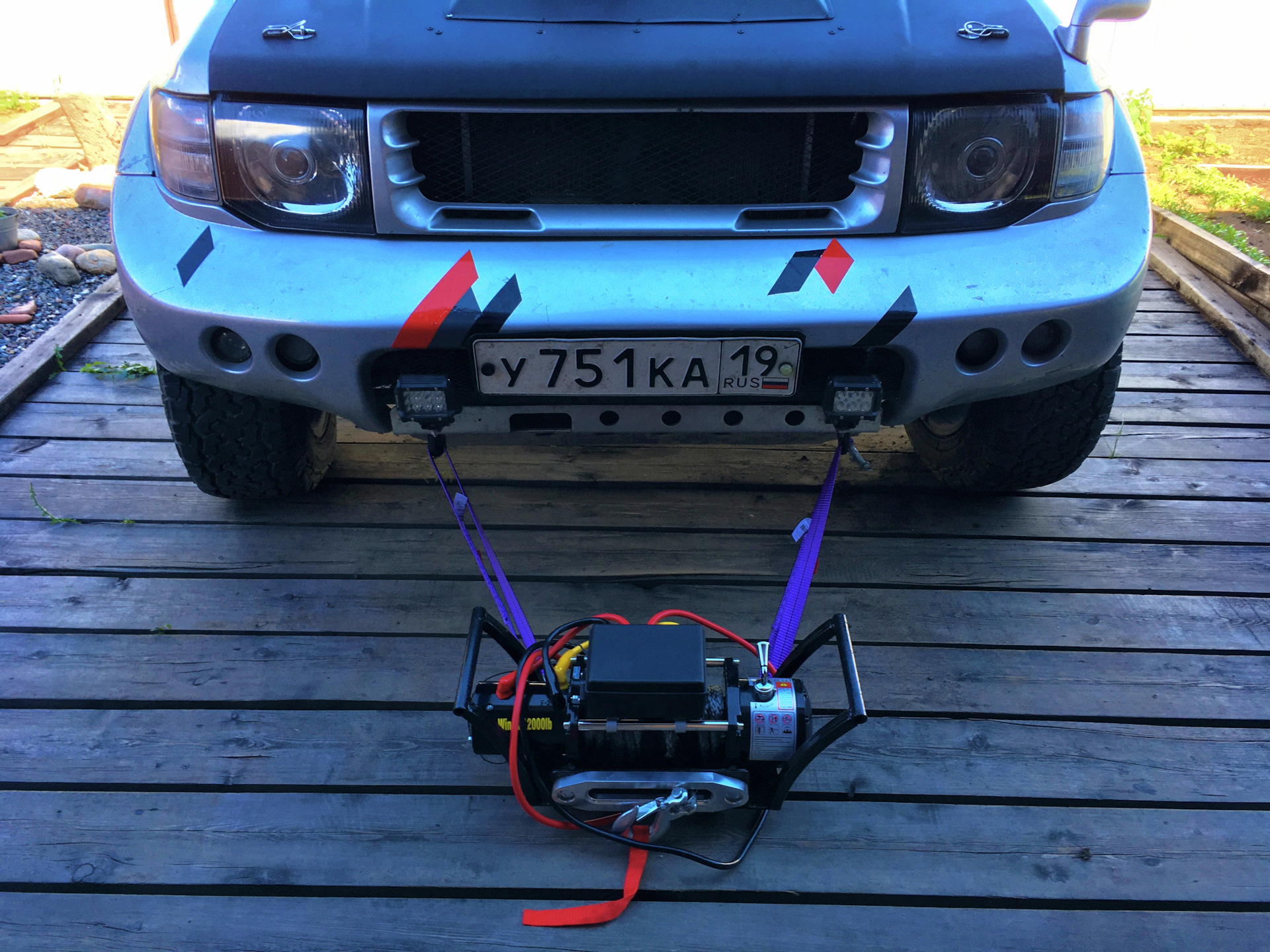

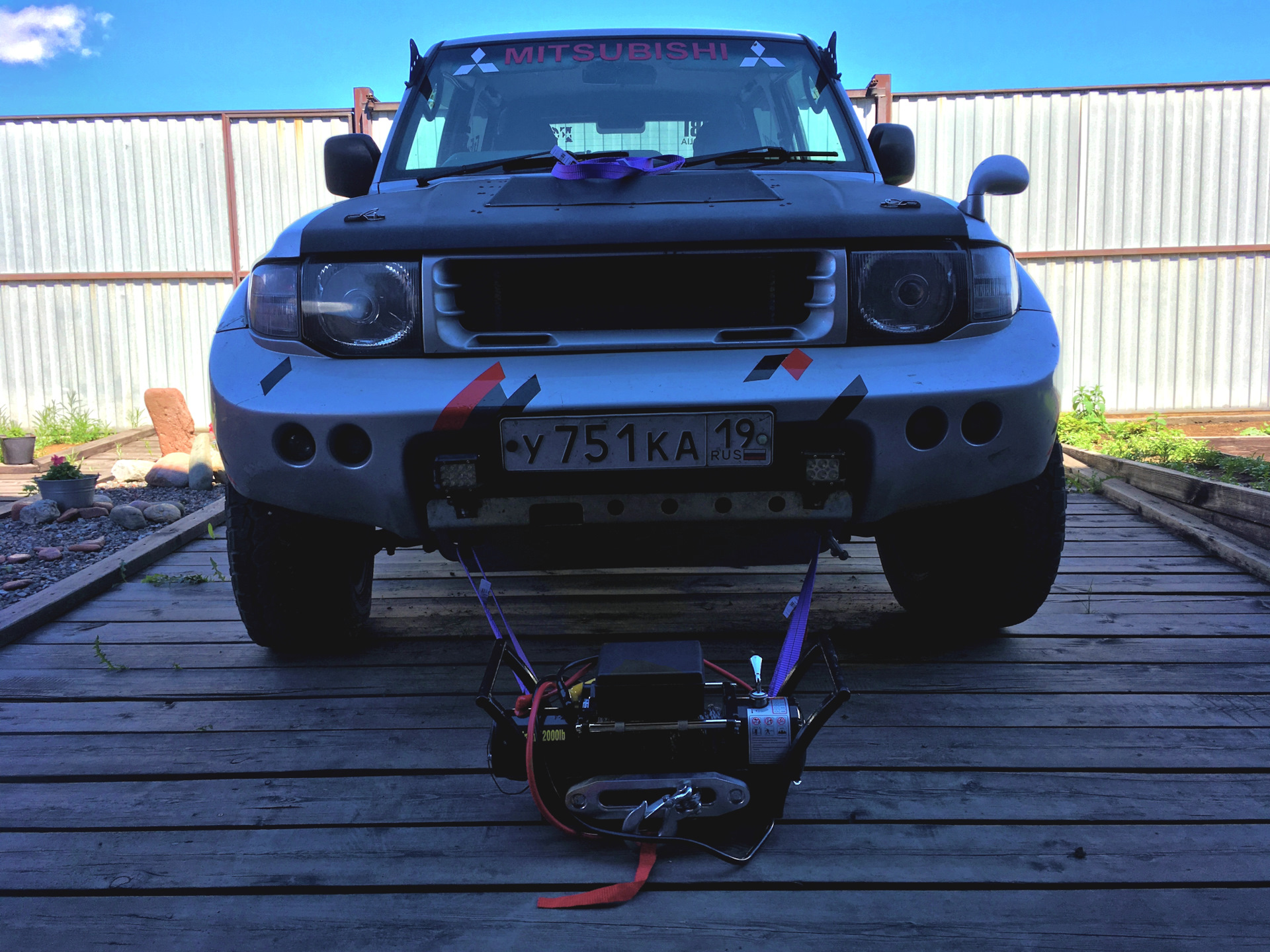

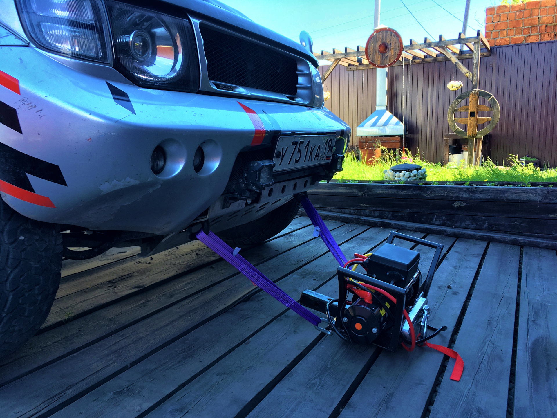

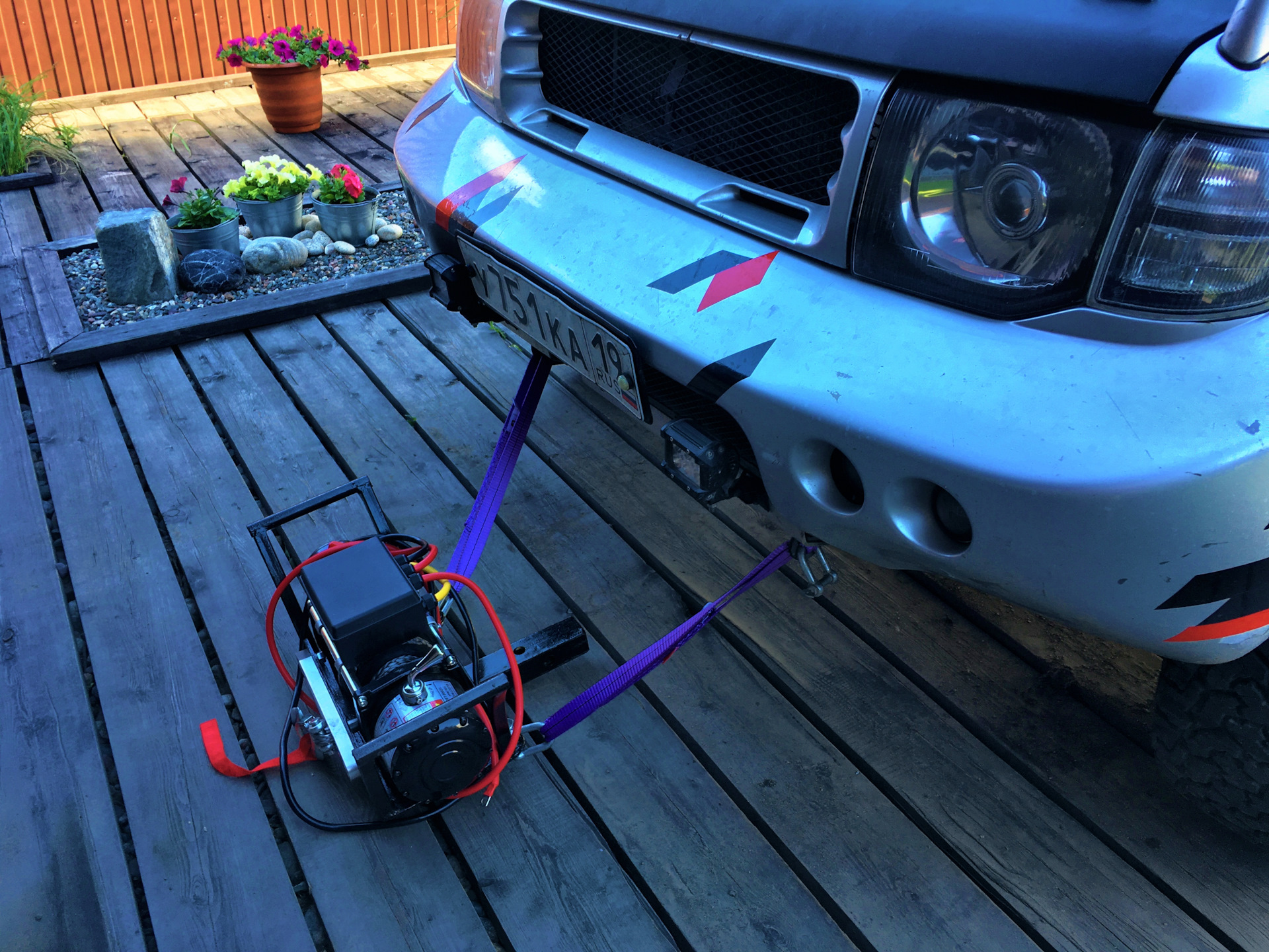

Примерил переносную лебёдку на Эвик с чалками TPLUS на 9 т каждая. Надо купить сварочный кабель 35 мм2 и разьём к ним на 300 А, обжать клеммы и вывести хвосты от аккума, чтобы не париться с прикручиванием проводов от лебёдки. Чалки лучше заменить на цельную и пропустить в шаклы для скольжения, тогда лебёдка будет двигаться вправо-влево на этой стропе при угловом направлении троса, т.е. под острым углом лебежения. Во как поумничал… Сзади цеплять проблема — есть только одна точка, фаркоп, и, скорее всего, лебёдку начнёт крутить на тросе, как пропеллер. Да и удлинитель с разъемами метров 7 надо. Оставлю на потом. В выходные попробую потестить в лесу. Всем хорошего лета!

Я когда лебедку ставил купил клещи обжимные. Нужны будут стукнись=)
Сегодня искал, где можно обжать кабель))
Я поискал. Плюнул и купил себе.
Хорошо. Заеду на работу или звякну.
