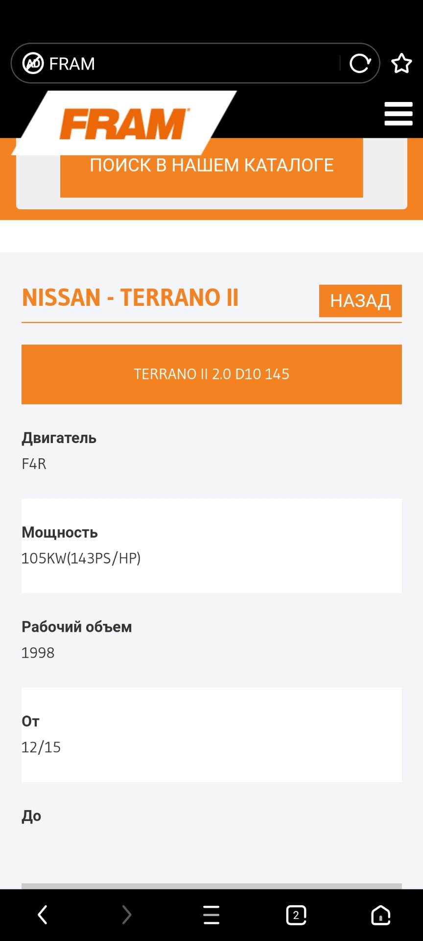

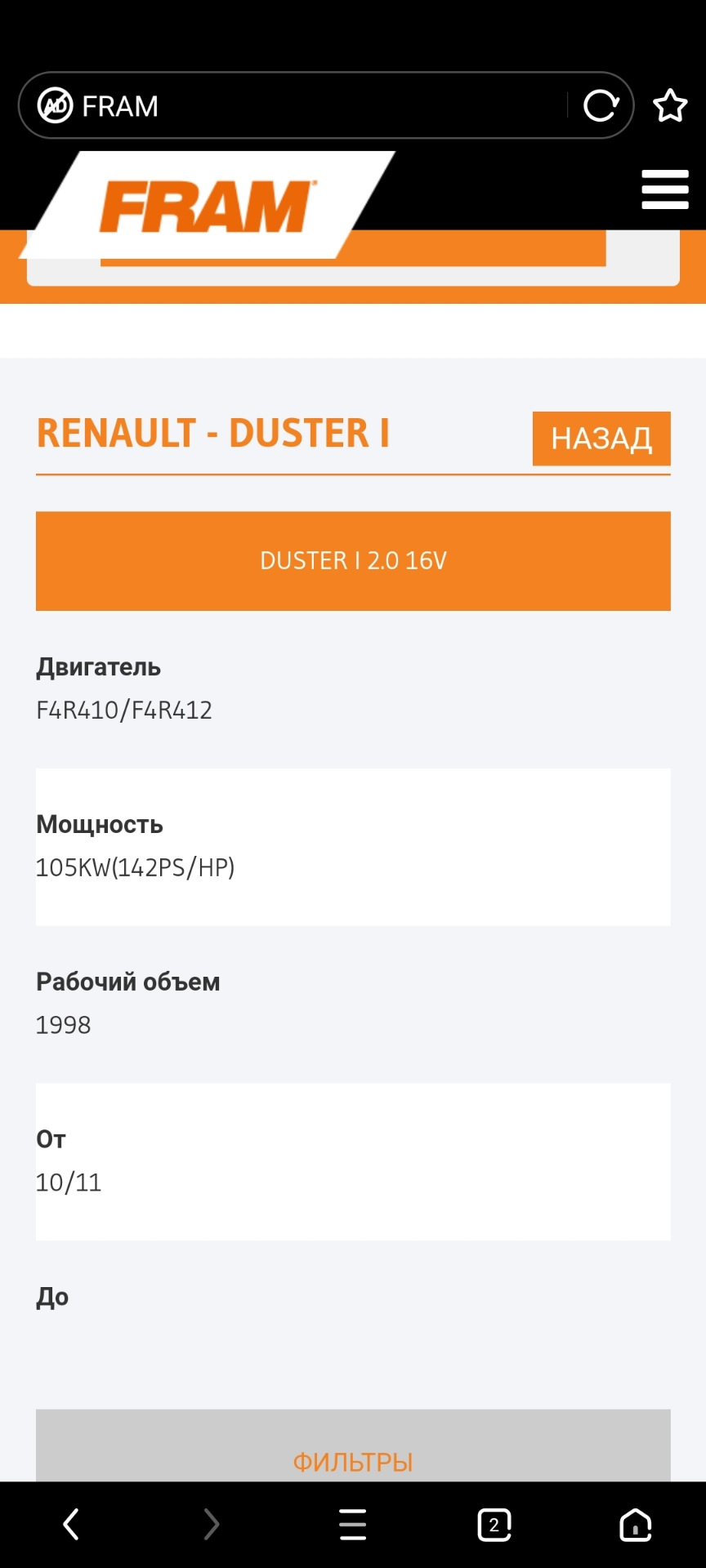

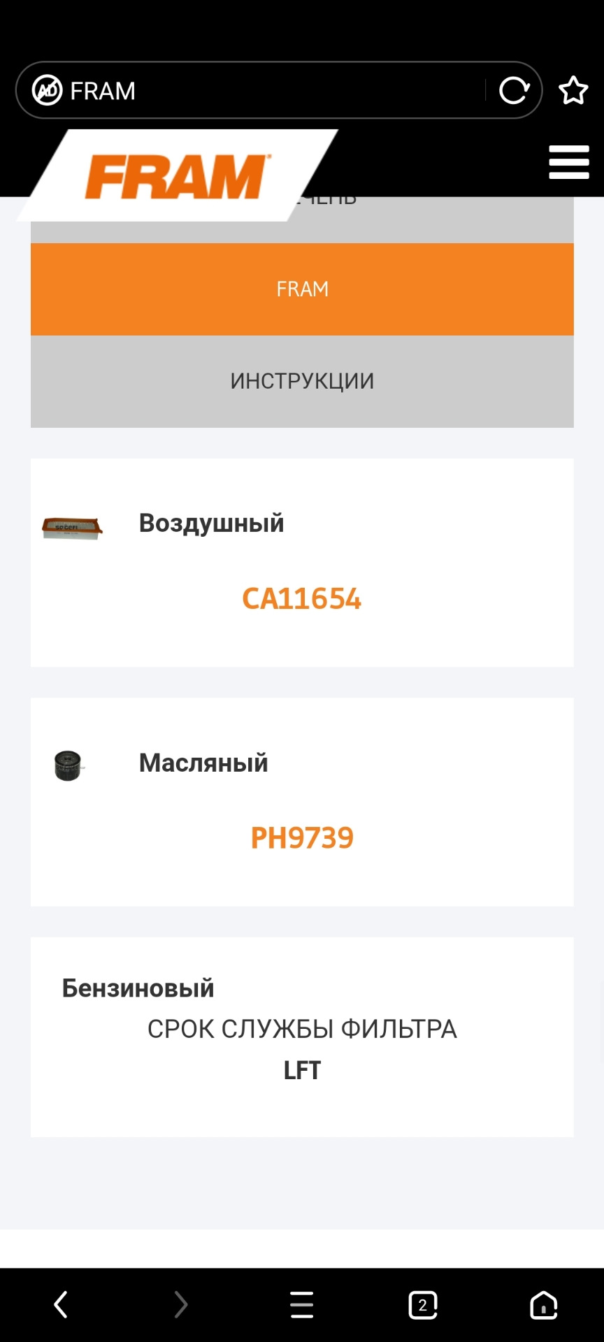

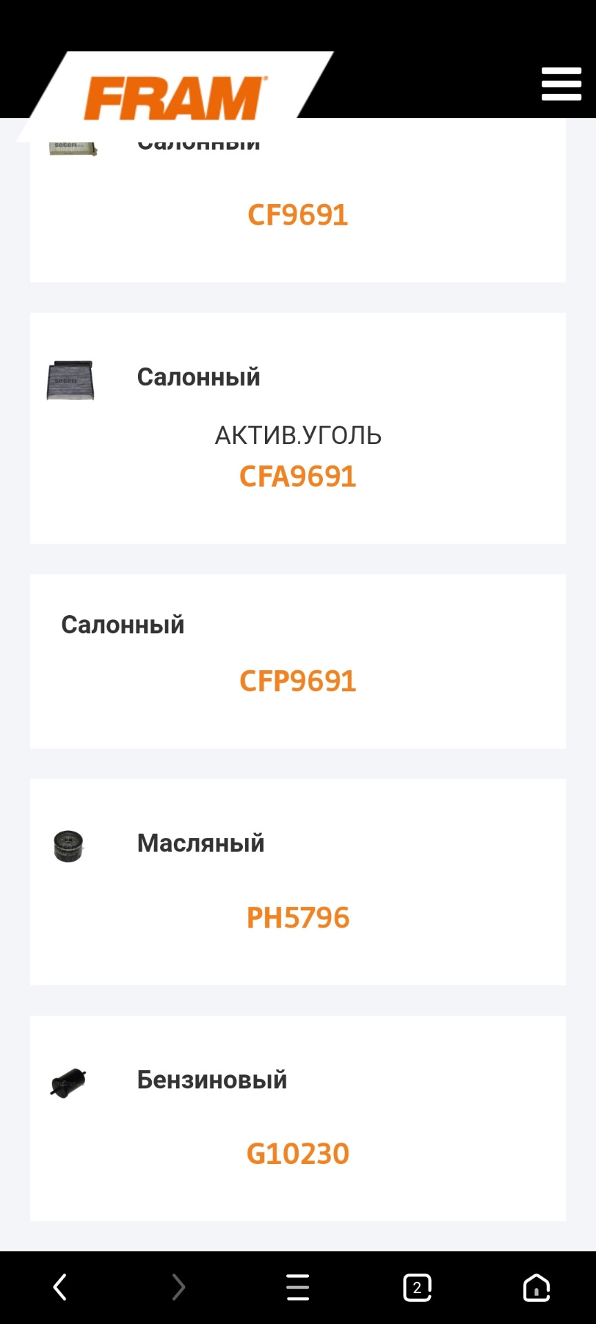

Если посмотреть по каталогам FRAM на офф сайте то мы видим что для:
DUSTER с ДВС F4R 2.0 идёт PH5796

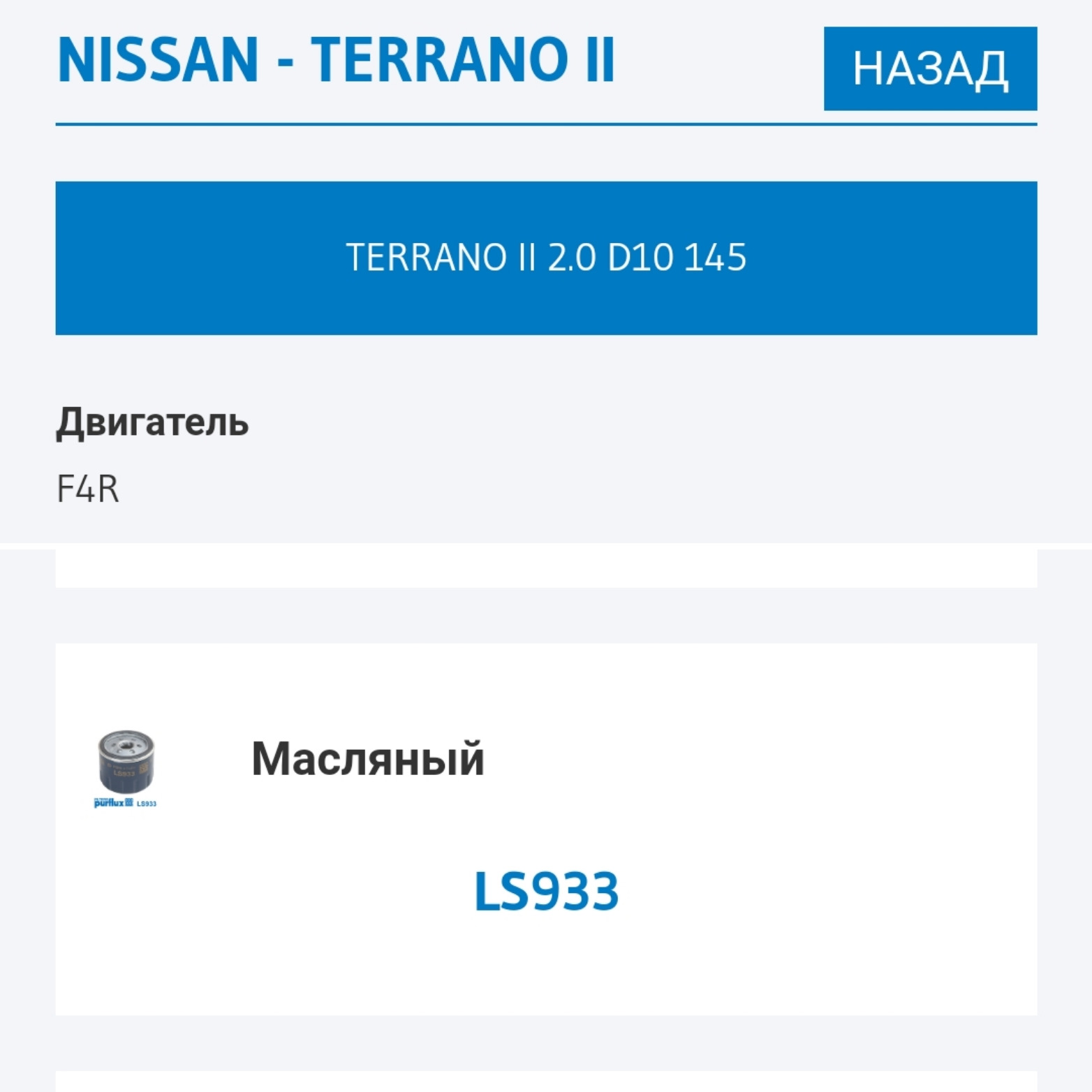

А вот для NISSAN TERRANO с тем же самым ДВС идёт PH9739
Все мы знает что PH5796 это PURFLUX LS932
А вот PH9739 это LS933

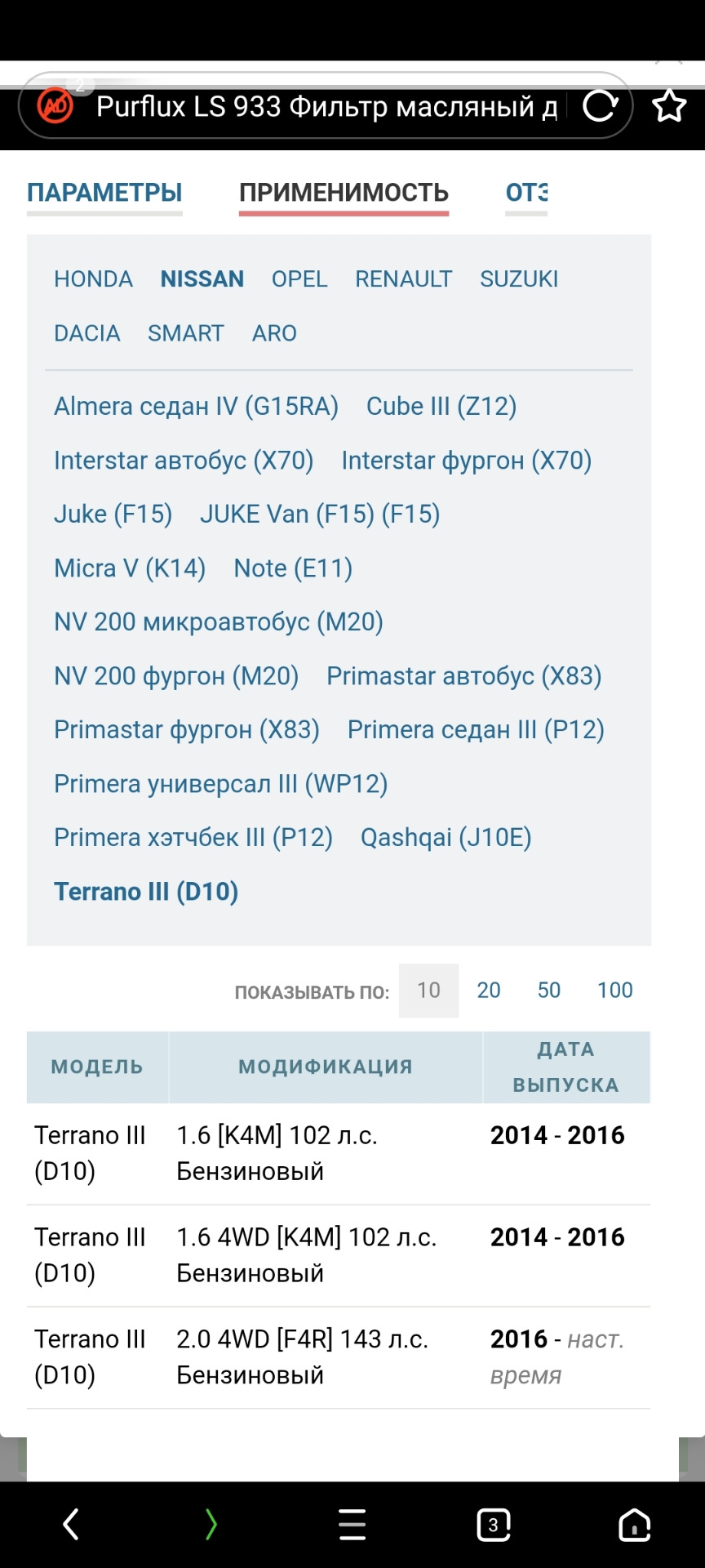

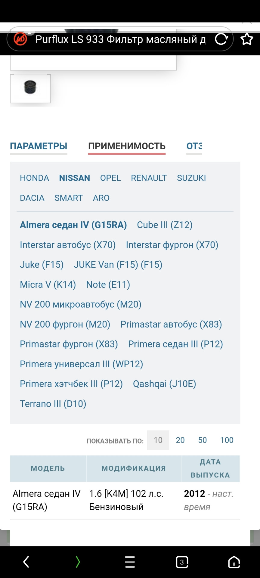

А каталоги экзиста говорят что LS933
Идёт на NISSAN ALMERA и TERRANO для ДВС K4M и F4R…))

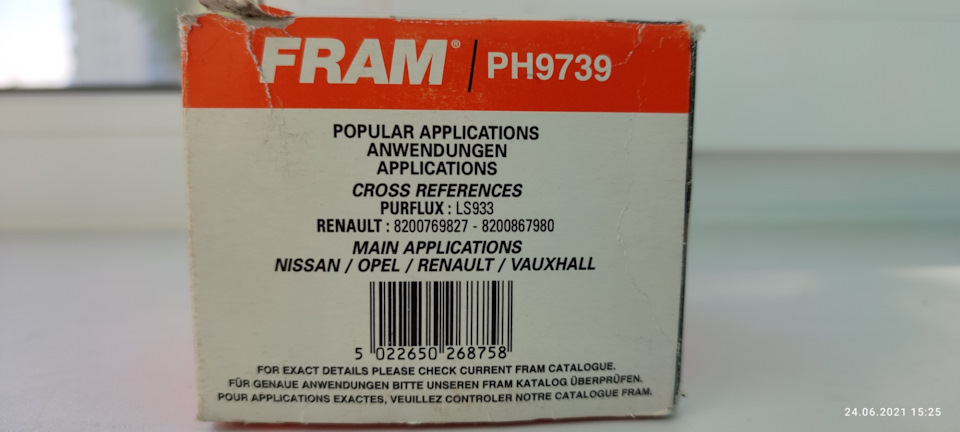

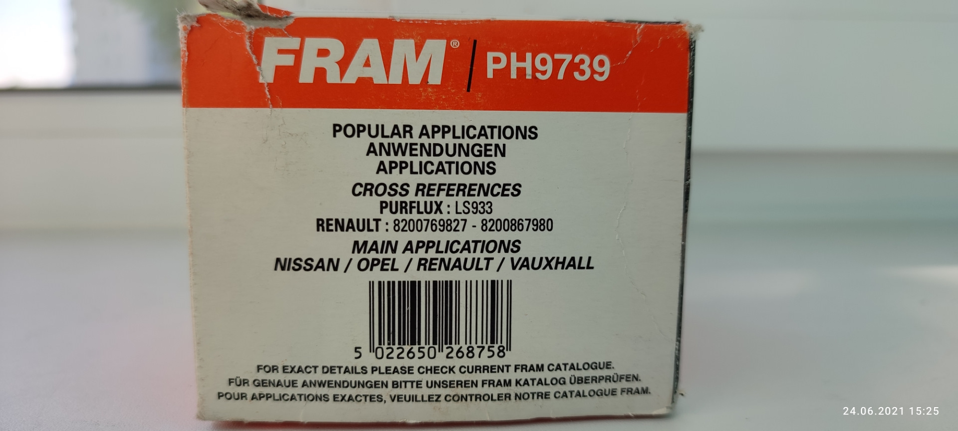

Ну что же, заказал я фильтр FRAM PH9739
И что вы думаете?
Это аналог PURFLUX LS933, того самого что идут на ALMERA/TERRANO с K4M и F4R

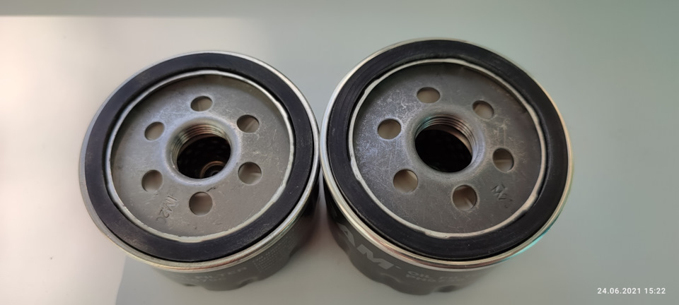

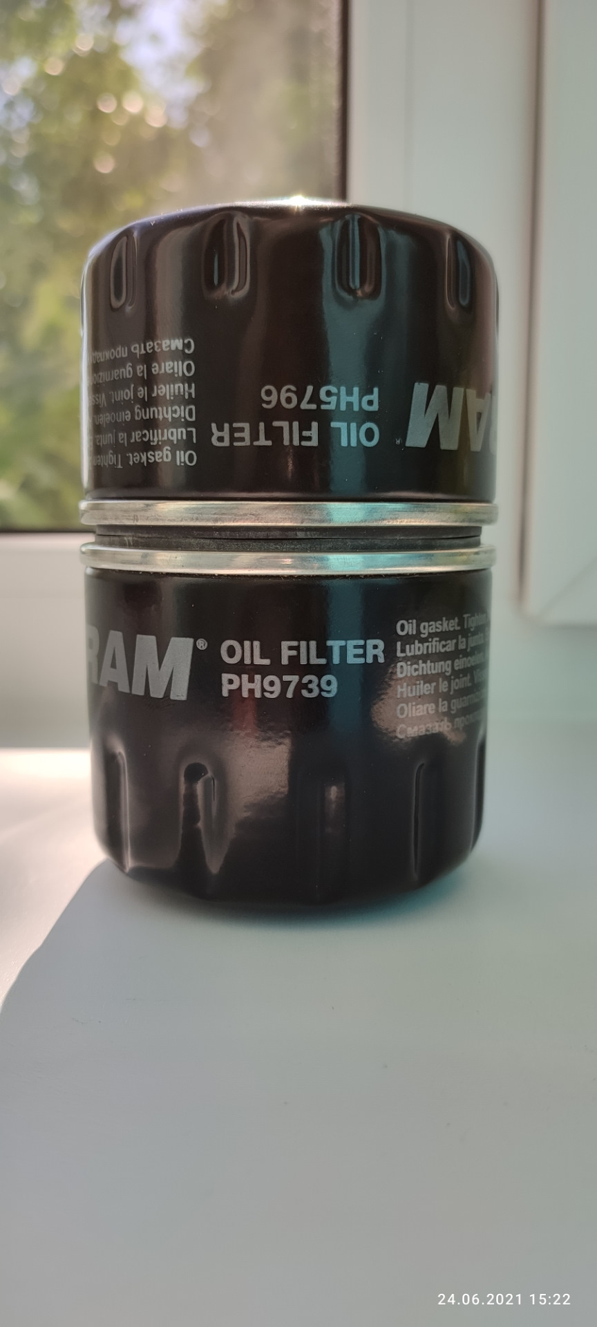

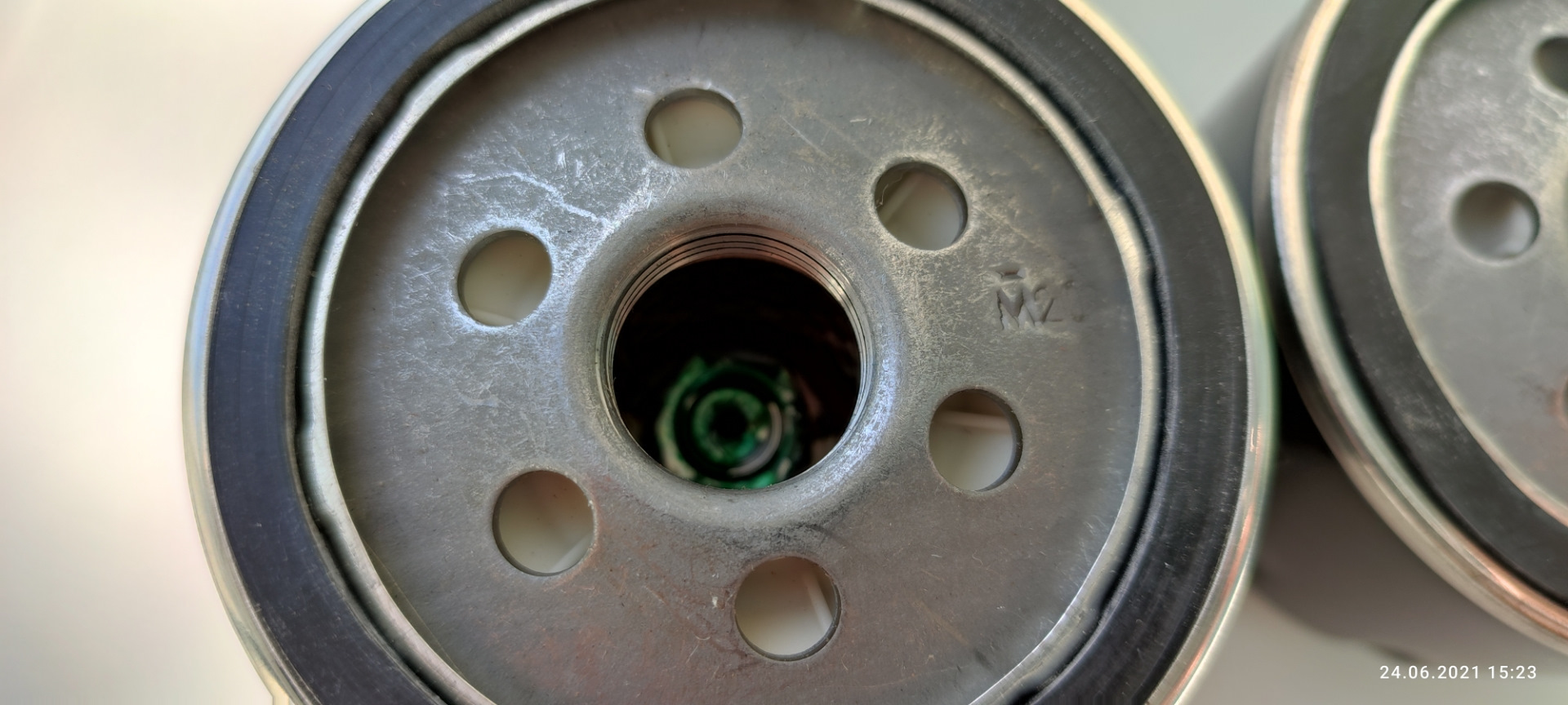

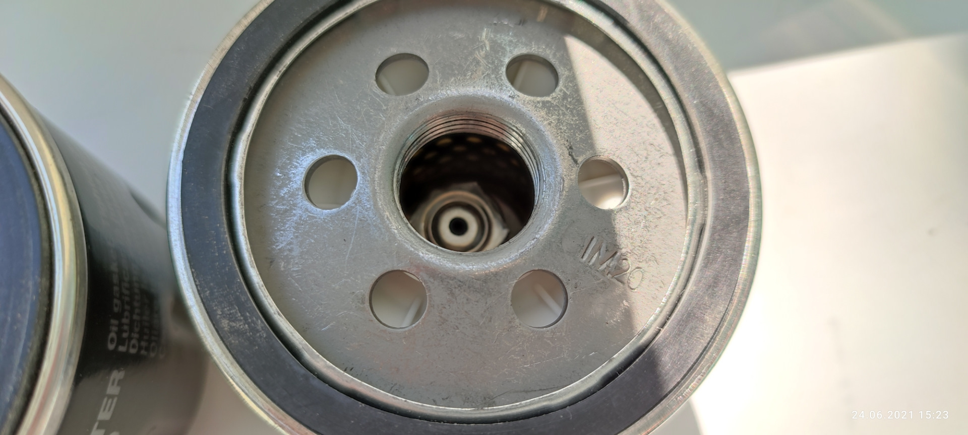

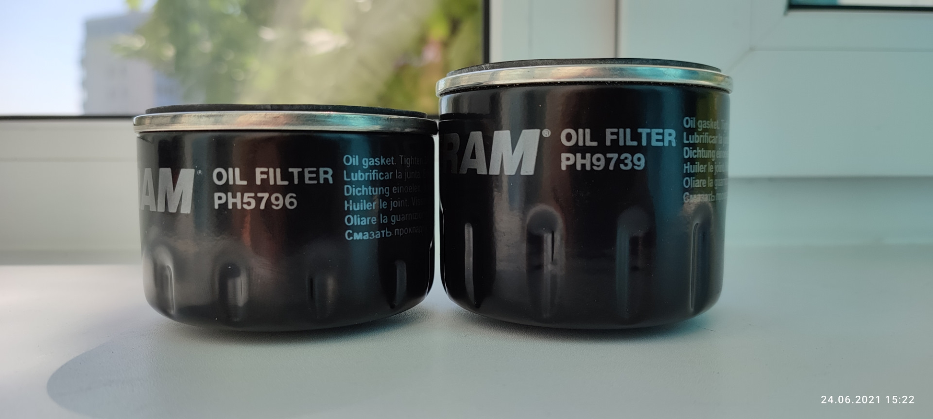

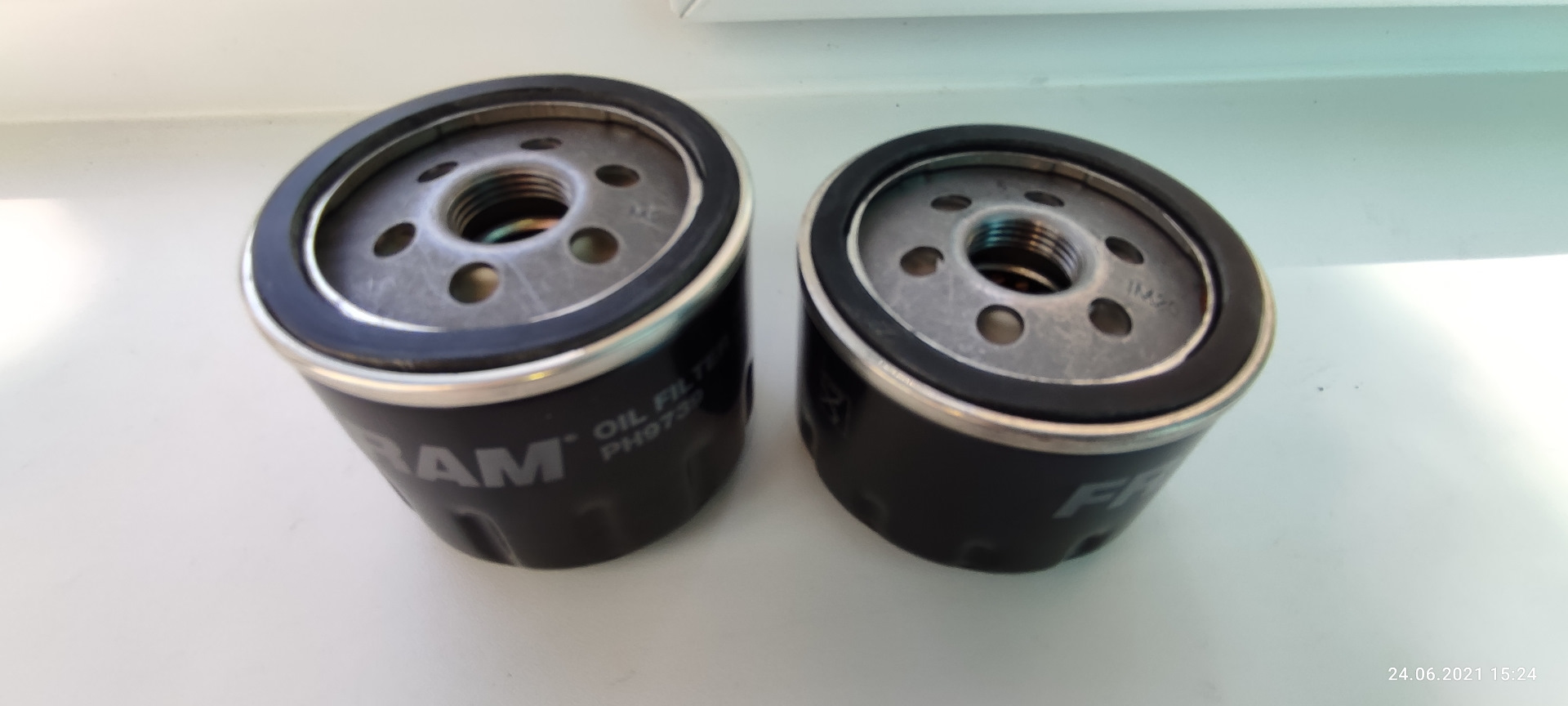

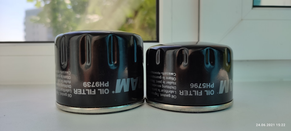

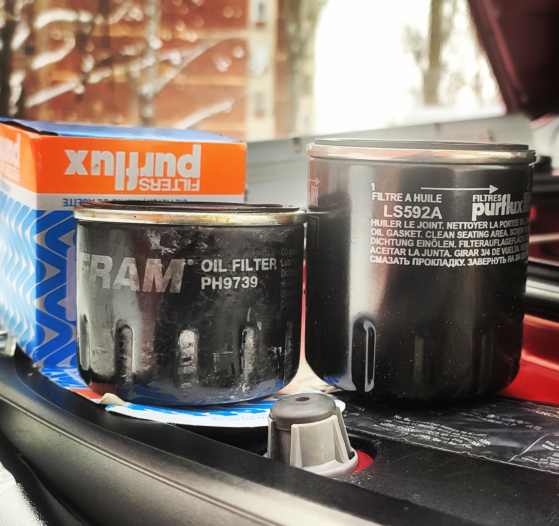

А теперь сравним фильтра
Они идентичны, за исключением размеров
Клапана у обоих фильтров белые, силиконовые

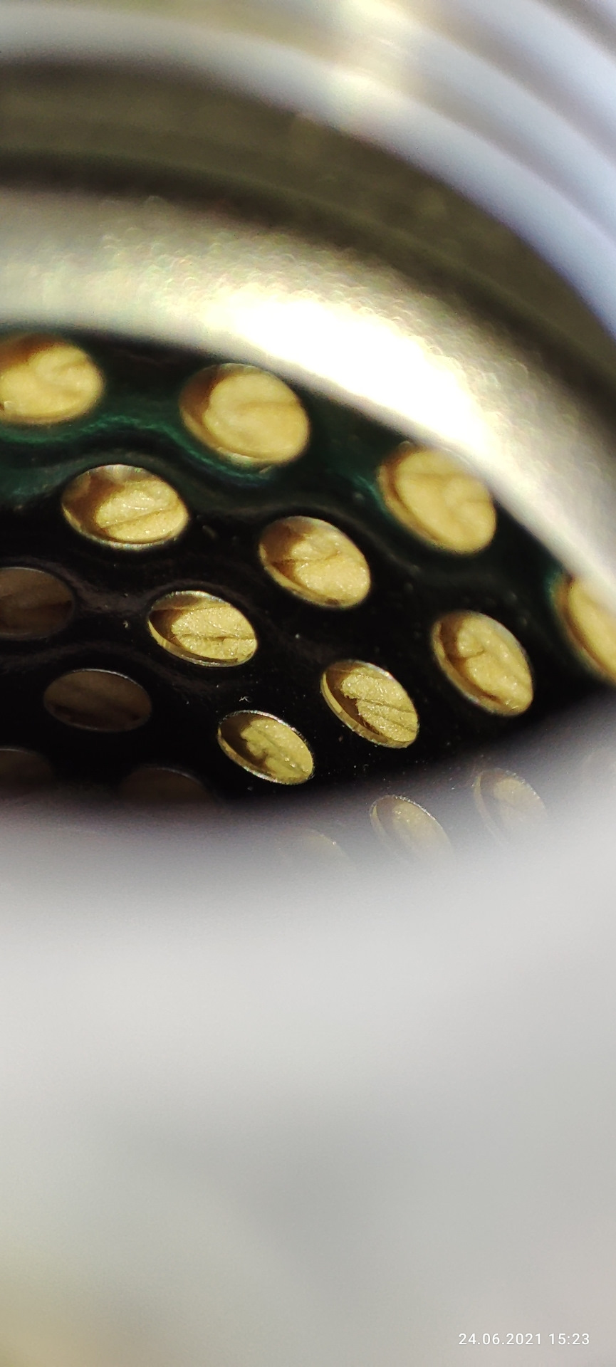

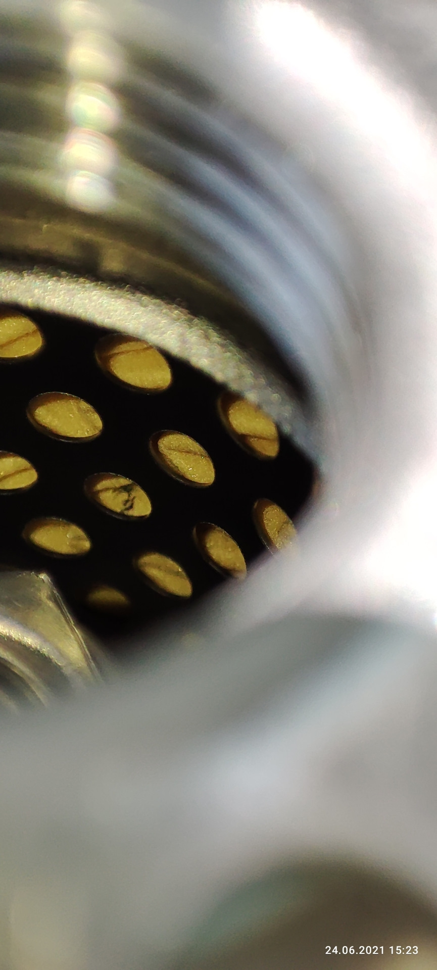

Бумага у обоих уложена ёлочкой, тут все четко
В общем можно сделать вывод что FRAMM PH9739 полностью соответвует бензиновым двигателям K4M и F4R
А так же это фильтр идет в оригинале на все дизельные ДВС Рено и Ниссан
Интересно конечно получается что Ниссан ставит на свои тачки более лучший но более дорогой фильтр на также самые ДВС что и Рено🤣 а Рено более удешевленный вариант…)))
Он больше размером, площадь фильтрования больше, в значит и срок службы больше, подходит родной съёмник фильтра) одни плюсы как говориться…
Следующую замену буду ставить PH9739
Вот такое вот небольшое расследование)

Какая высота у FRAM PH9739?
63мм
вот дилемма в подкапотное в рейстайл с кондиционером войдет или нет. На дорестайле там места больше.
За рестайл сказать не могу, сейчас у меня стоит еще больше чем 9739…))

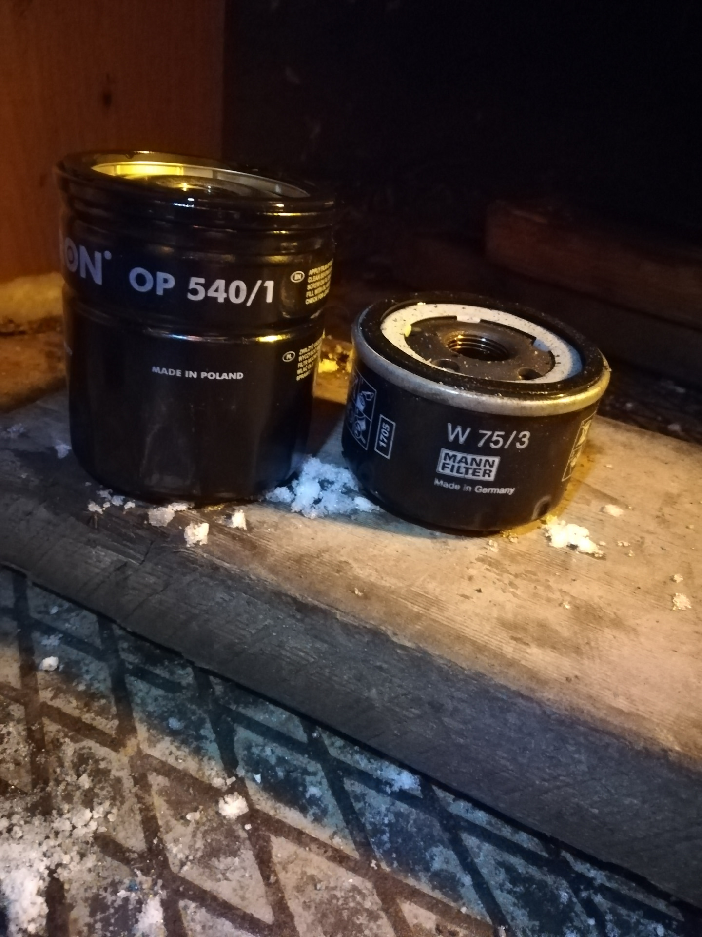

короче склифасовский! что там с фильтрами для дизеля? все конечно интересно но не х*я не понятно)) какой аналог для дизеля подходит? на чем сошлись? читать устал блин))
Да в принципе все тоже самое)
Да они оба малыши😂
Мне больше не надо
Максимализм жи есть 🤣. Больше значит в два раза, гуталин значит гуталин!
А так полезно разьяснил👍
Фильтрон не мое)
Ну и ладно, мне нравится! Я жэ не за фирму писал, а про размер☝️

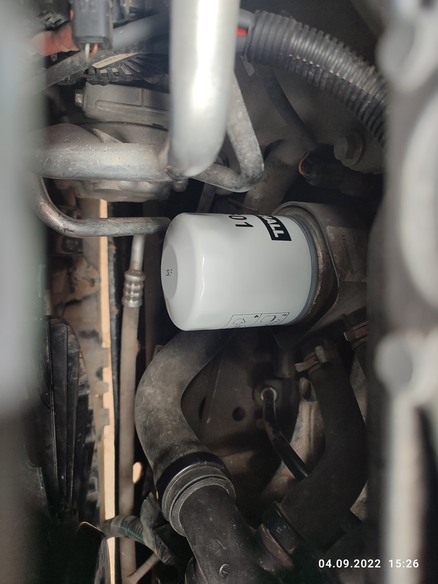

9739, мне кажется, не встанет в бензиновый 2.0 рестайл с кондиционером из-за высоты банки. Там стандартный-то еле встает, все руки изломаешь пока подлезешь
Насчёт рестайла не скажу, не видел как там трубки идут, на доресте со свистом)
mKuzmich123

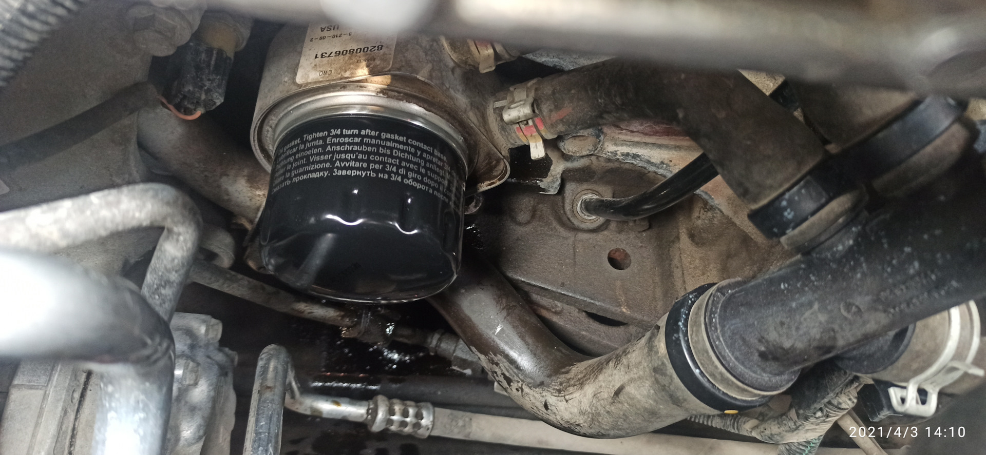

Да ну… Все там встанет 👍
Это рестайл с кондером? У меня какая-то другая компоновка/
Дорест 2,0 кондей
я в первоначальном сообщении говорил про рест 2.0 с кондеем
Ну ок, в к4м дастер дорест тож подходит, в меган к4м тож подходит.
он и к F4R подойдет. Ток там места мало, там стандартный-то еле-еле влазит.

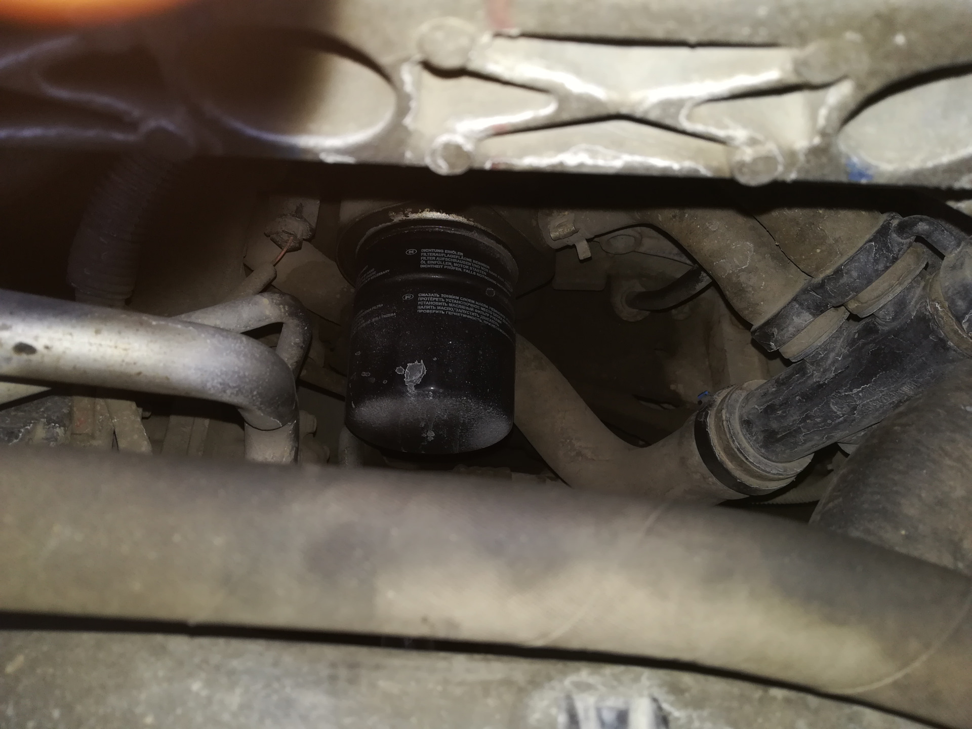

Мне на F4r дорест с кондеем его даже удобней откручивать, как взял двумя руками и ключей не надо.
Izyar96
На ресте трубки кондея не как у дореста
На ресте только 1,6 h4m менял
H4M это не то)
Да знаю что это ниссан мотор, собранный на вазе и жрёт масло с нуля км

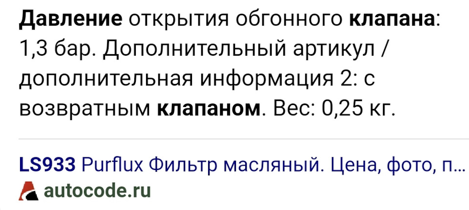

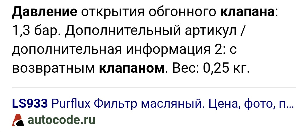

Ну, у фильтра для дизеля давление открытия клапана отличается от бензинок, на сколько помню. Вроде в каталогах Mann натыкался на эту инфу.
1.3 у обоих
У дизеля 2 атм. У бензинового 1,3 атм.
А этих фильтров 1.3, при чем тут дизель?
"Ну, у фильтра для дизеля давление открытия клапана отличается от бензинок, на сколько помню. Вроде в каталогах Mann натыкался на эту инфу."
У фильтров для дизеля давление открытия перепускного клапана — 2 атм.
Поэтому при подборе фильтра стоит ориентироваться не только на геометрическую совместимость, но и на этот паказатель.
Для дизеля критично, чтобы масло было чистое, поэтому клапан открывается при большей засоренности(забитости) фильтра, как мне кажется.
"А так же это фильтр идет в оригинале на все дизельные ДВС Рено и Ниссан"
Это все понятно, но если смотреть фильтра для дизеля то там у манн 2кг, а бош 2.5, у мале тоже 2.5…) хз на кого ориентироваться)
У LS933(PH9739) 1.3 бара, как и у LS932(PH5796)

Фильтр ls 933- давление открытия 1,95 атм.
А где то и 2.5 в пишут 🤣
Значит масло будет чище 😃

Плотность фильтрматериала может различаться, объем уже разный, понятно что по посадочному подойдут.
Это одни и те же фильтра, сделанные на одном и том же конвейре)
Банка по высоте разная, конвейер ни при чем. Бывает из за этих 15 мм фильтр куда то не влезает.
Ну речь про конкретные модели, на дорестовый Дастер встанет как к себе домой)
Так если второй выше, то там и площадь больше, ресурс соответственно. Если материал одинаковы внутри конечно.
Об этом и речь))
Надо распилить и сравнить, может внутри у них одинаковый по размеру фильтрующий элемент)
Нет, разные 100%

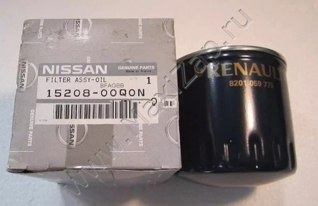

не совсем расследование. рено ставит не фрам, а фильтры с надписью рено(пусть это одно и тоже)
нужно у террановодов узнать, какой с завода у них фильтр, скорее всего будет с надписью ниссан, а каким он окажется по классификации фрам, нужно глянуть уже.
Ну все же знают на заводе ставят PURFLUX а это тоже самое что и FRAM…ну в общем ты же понимаешь о чем речь)))
я да, но это фрам выдал своё мнение и рекомендации.
это совсем не значит, что на террано стоит бОльший по размеру фильтр)
А я не говорил что с завода на Ниссан идёт фильтр больше…) Я просто увидел рекомендации Пюрфлекса и Фрама относительно одного и того же ДВС но на разных марках авто)
На сайте PURFLUX таже самая информация, так что это не только фрамм выдает)
блин чот я всё равно не понимаю, как они хотят туда засунуть высокий фильтр))
если компоновка подкапотки у террано как у фазы2, то там лучше даже покороче фильтр, чем подлиннее)))
Да хрен их знает 🤷
Может он этого не знают?
Но блин очень интересно почему на один и тот же двиг они советуют рразные фильтра?)))
вот их номерок оригинала
15208-00q0n
a520800qacrv
хз что там в коробочке аналогичное пурфлюксу и фраму)
Так а вот же
PURFLUX 8201059775
