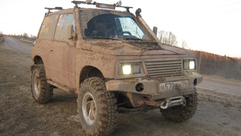

Настало время заняться верхним светом и гидроизоляцией в моторном отсеке. Автомобиль оказался случайно заперт недвижимым авто в боксе и все мечты о подъемнике и яме можно было похоронить недели на две.
Наконец то установил верхнюю люстру и задние верхние фонари. Прошу не кидать помидорами за передние боковые фонари, т.к. на момент установки пока были только эти. Потом поменяю на плоские.
Т.к. по поводу подготовки к водным процедурам инфы практически нет, то начал не с установки шноркеля, а с гидроизоляции моторного отсека. Перво-наперво проверил все хомуты на шлангах и затянул пластиковыми стяжками все воздушные трубки. Трамблер и верх моновпрыска защитил герметиком, но остался вопрос по конденсату. Кто скажет по опыту про трамблер, не будет ему плохо? Кто и как герметизирует щуп масляный?
Возник вопрос по двум пневмоклапанам клапанам в районе первого цилиндра. Фильтра на них были отломаны еще до меня и я немного этот узел усовершенствовал. Просто мне кажется, что при наличии уровня воды, доходящего до них, им ничего не стоит в воздушные каналы насосать воды самым подлым способом.
Остался вопрос по адсорберу. Кто-то говорит удалять, но мне думается проще всего поставить односторонний клапан снизу его и тем самым исключить попадание воды. Посоветуйте.

Трамблер герметить нельзя…
Адсорбер удалять 100%, там и без клапана через один баки схлопывает…
Сапун выведи, и ничего не насосет…
Через щуп не заливает
Провода не забудь и колодцы…
По герметизации инфы море в нете… Читай Дром, в первую очередь…;)
А чего вдруг трамблер нельзя герметить? У него-ж есть на крышке отдельная пипка, закрытая резиновым колпачком — на неё трубку и получаешь вентиляцию.
Если просто всё загерметизировать — то да, есть проблема с конденсатом.
Сам спросил и сам ответил))))
Ну ты так написал, что типа его вообще нельзя герметизировать. Можно-жеж. но с вентиляцией.
я, конечно, не доктор, но герметизация и вентиляция у меня не укладывается вместе)))
Либо герметично, либо с вентиляцией)))))

Так у меня 8 клапанный, какие колодцы… По трамблеру у меня и были сомнения. СПСБ Щуп прогерметил на всякий случай снизу. По адсорберу понял
я вообще удалил абсорбер как класс! полет нормальный
