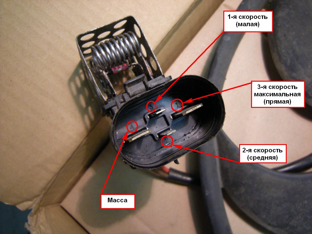

— Проверка работоспособности непосредственно вентилятора и его резистора:
ДВУХскоростной — см. фото слева; ТРЕХскоростной — фото справа (распиновка одинаковая независимо от типа резистора: керамика или "пружинки").
ОДНОскоростной вентилятор проверяется по аналогии с ДВУХскоростным, за исключением среднего контакта. Его либо нет, либо он не задействован.
— Резистор и термопредохранитель
Каждый элемент резистора имеет сопротивление 0.24 Ом, изготовлен из нихромовой проволоки ~1мм диам. Описание керамического резистора, см. ниже в главе "Ремонт…"
На штатном резисторе БОШ установлен термопредохранитель на 216*С 15А (маркировка 216 KR1).
ВАЖНО! Параметры нового термопредохранителя ни в коем случае не должны превышать параметров штатного. В противном случае возможно возгорание а/м, начинающееся с диффузора.
ВАЖНО! Если неисправен термопредохранитель, то это говорит о перегреве спирали резистора при работе вентилятора на малых скоростях. Перегрев спирали происходит из-за увеличения тока, проходящего через нее, т.е. тока потребляемого вентилятором. Увеличение потребляемого вентилятором тока может быть связано как с механической неисправностью вентилятора (износ подшипников, заклинивание), так и с электрической (КЗ в витках обмотки ротора, напр.)
