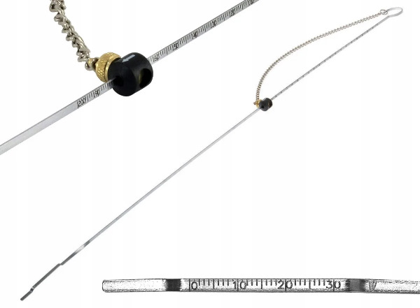

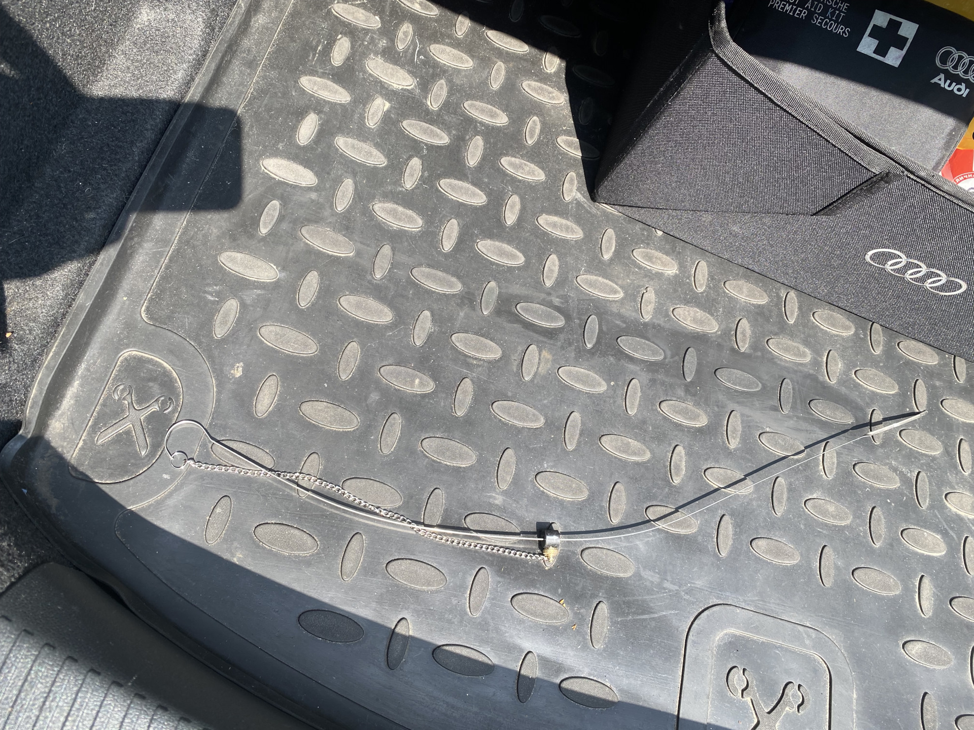

для дизелистов и сочувствующих ;)
(решение для бензиновых двигателей )

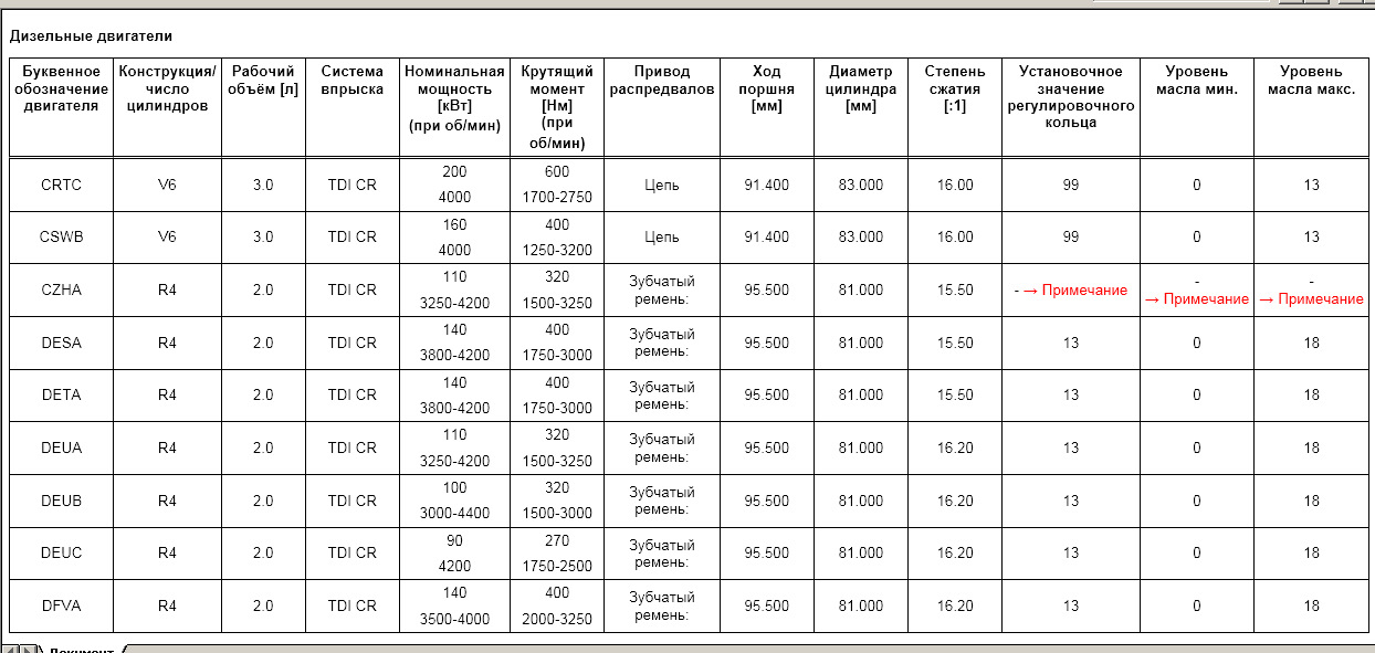

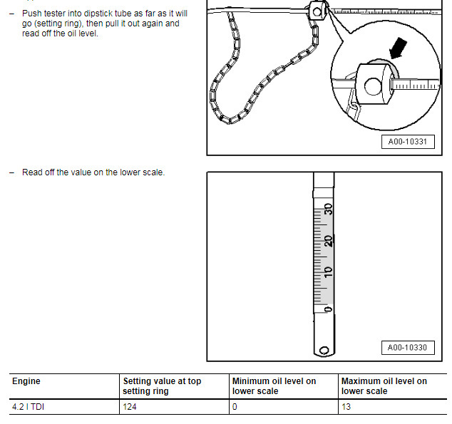

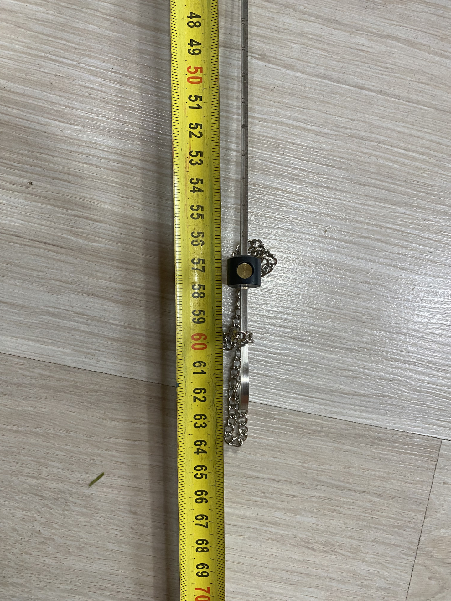

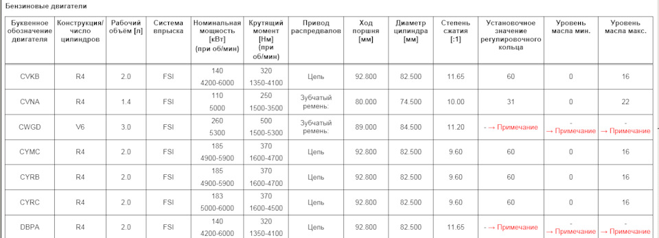

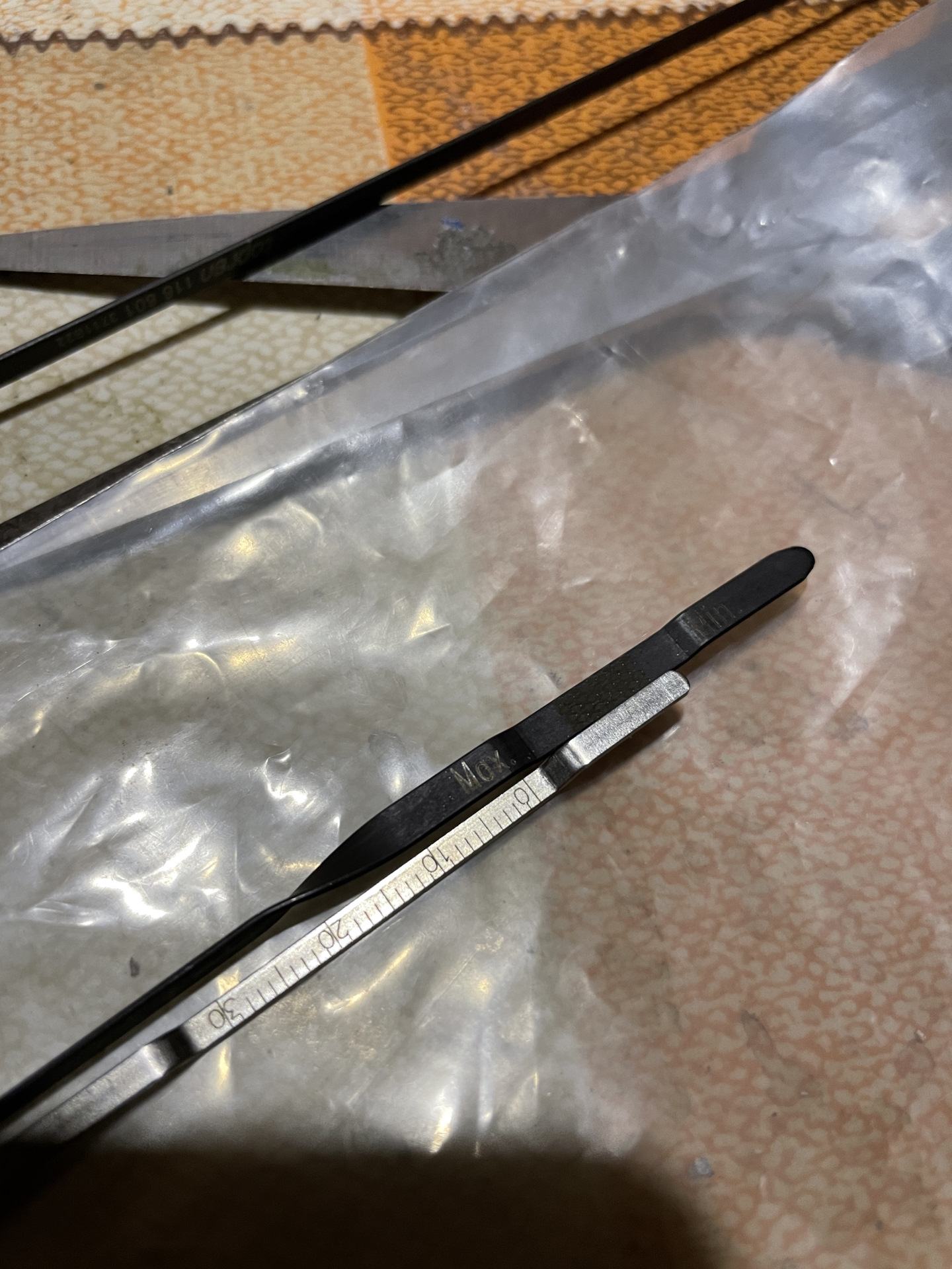

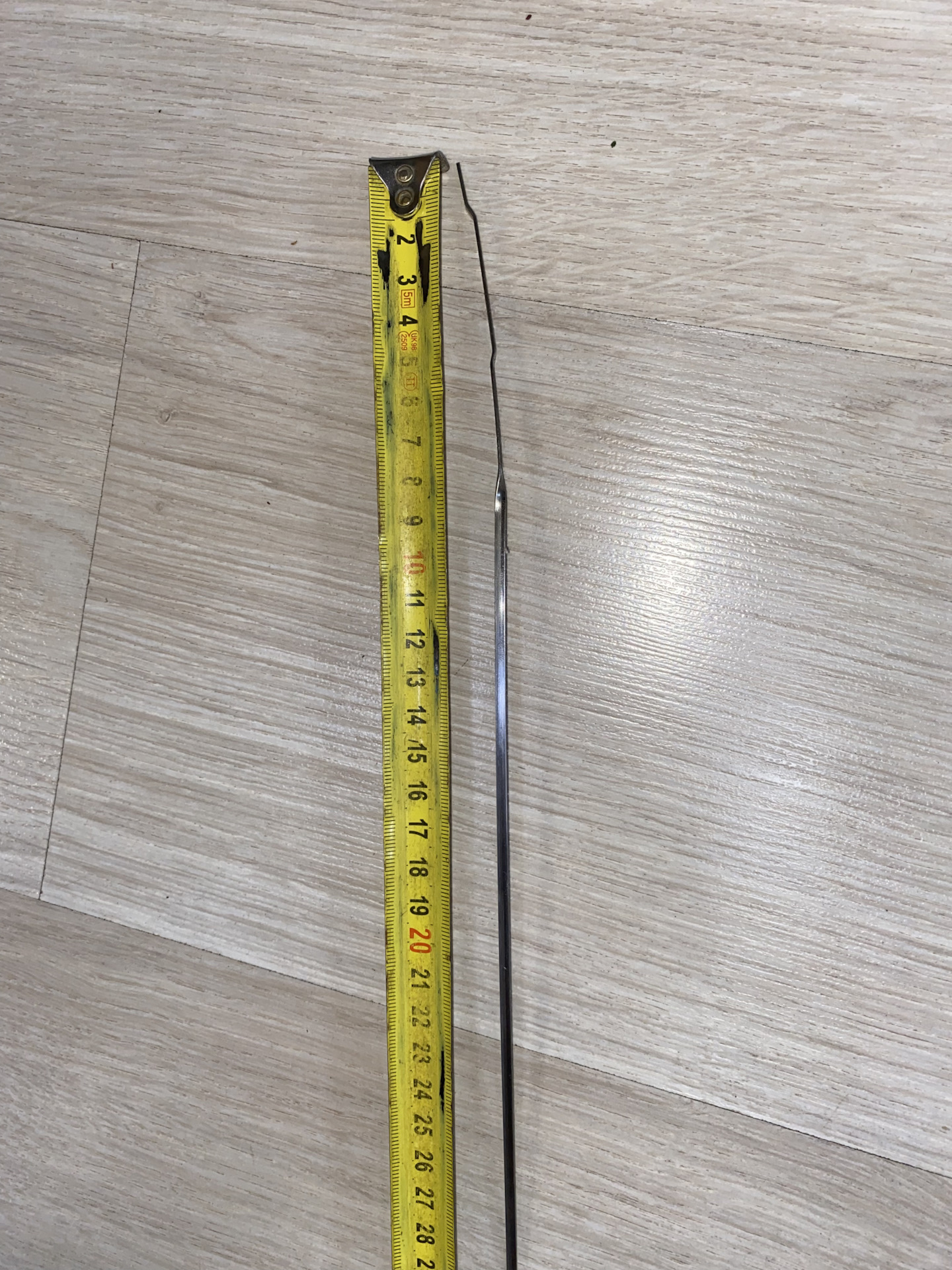

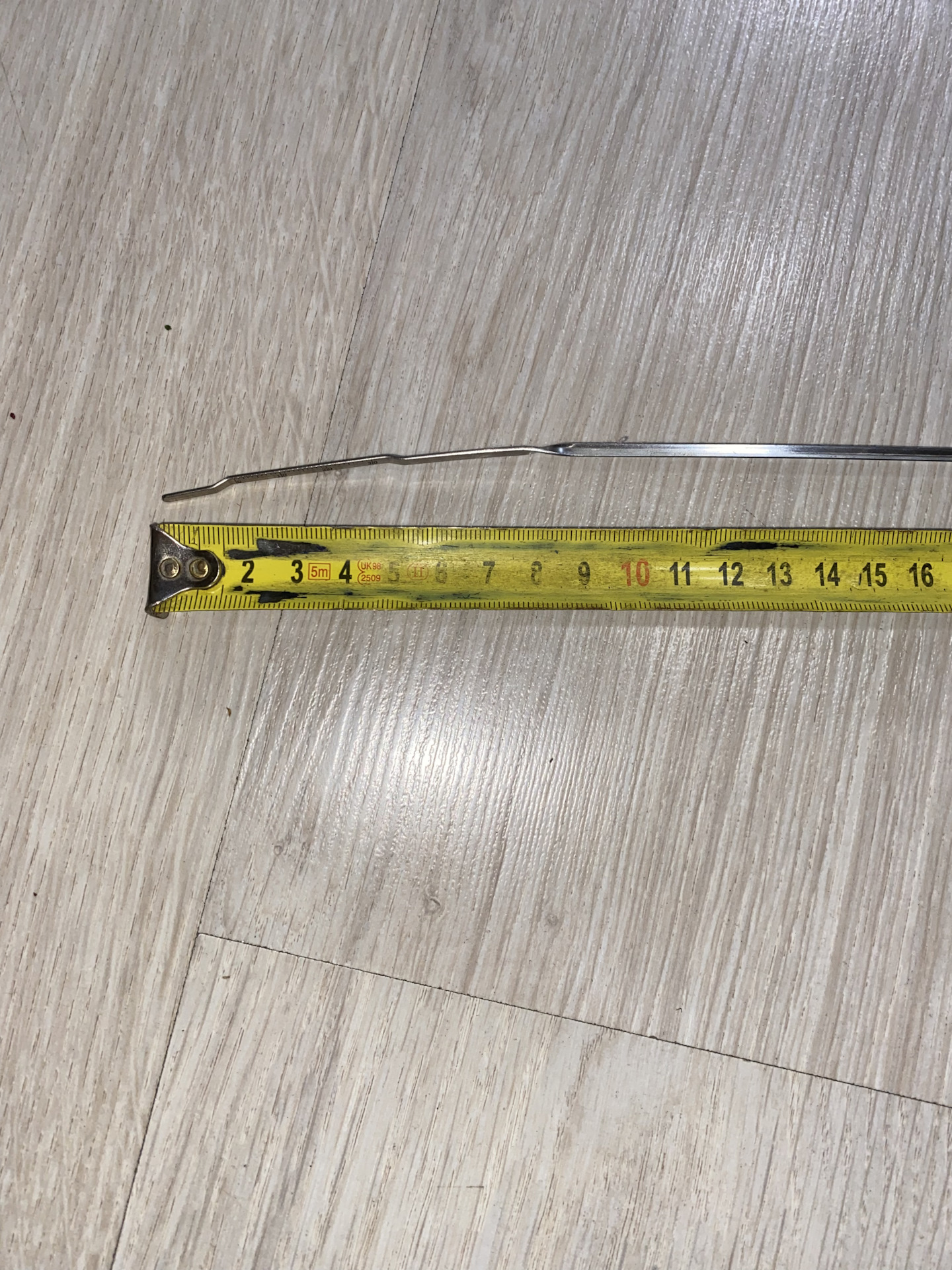

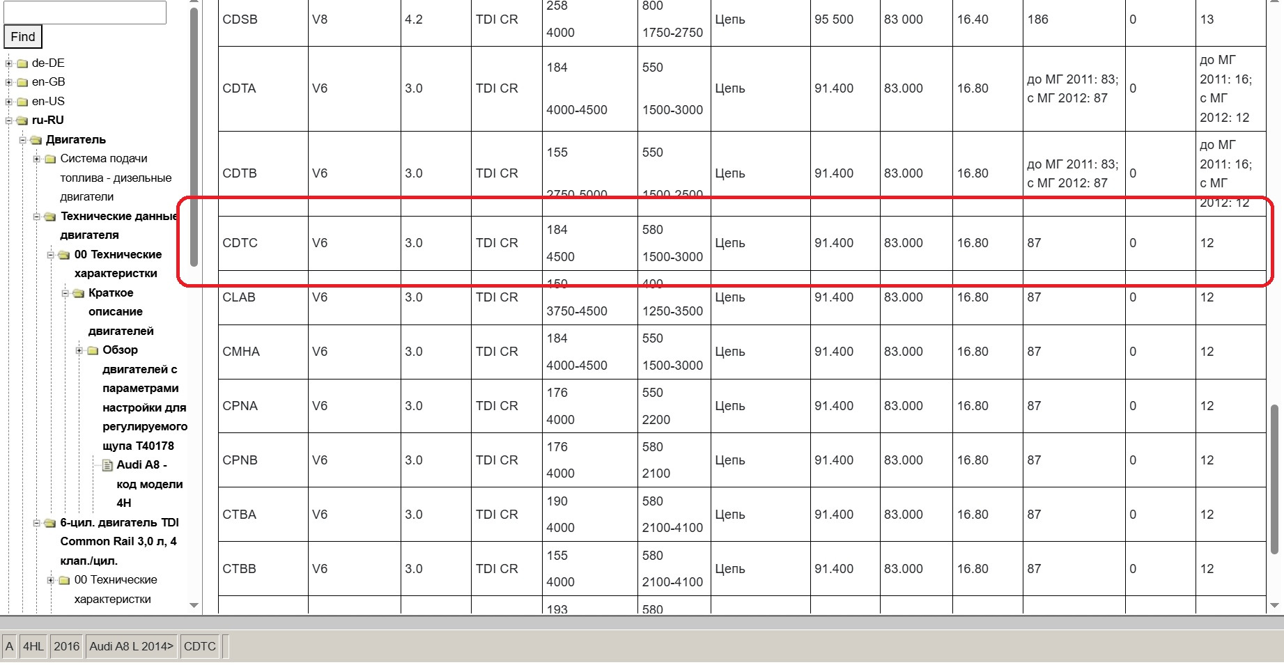

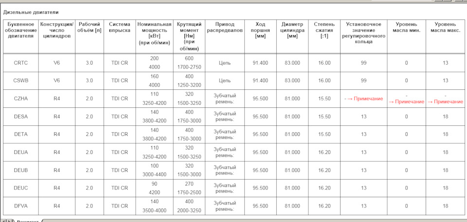

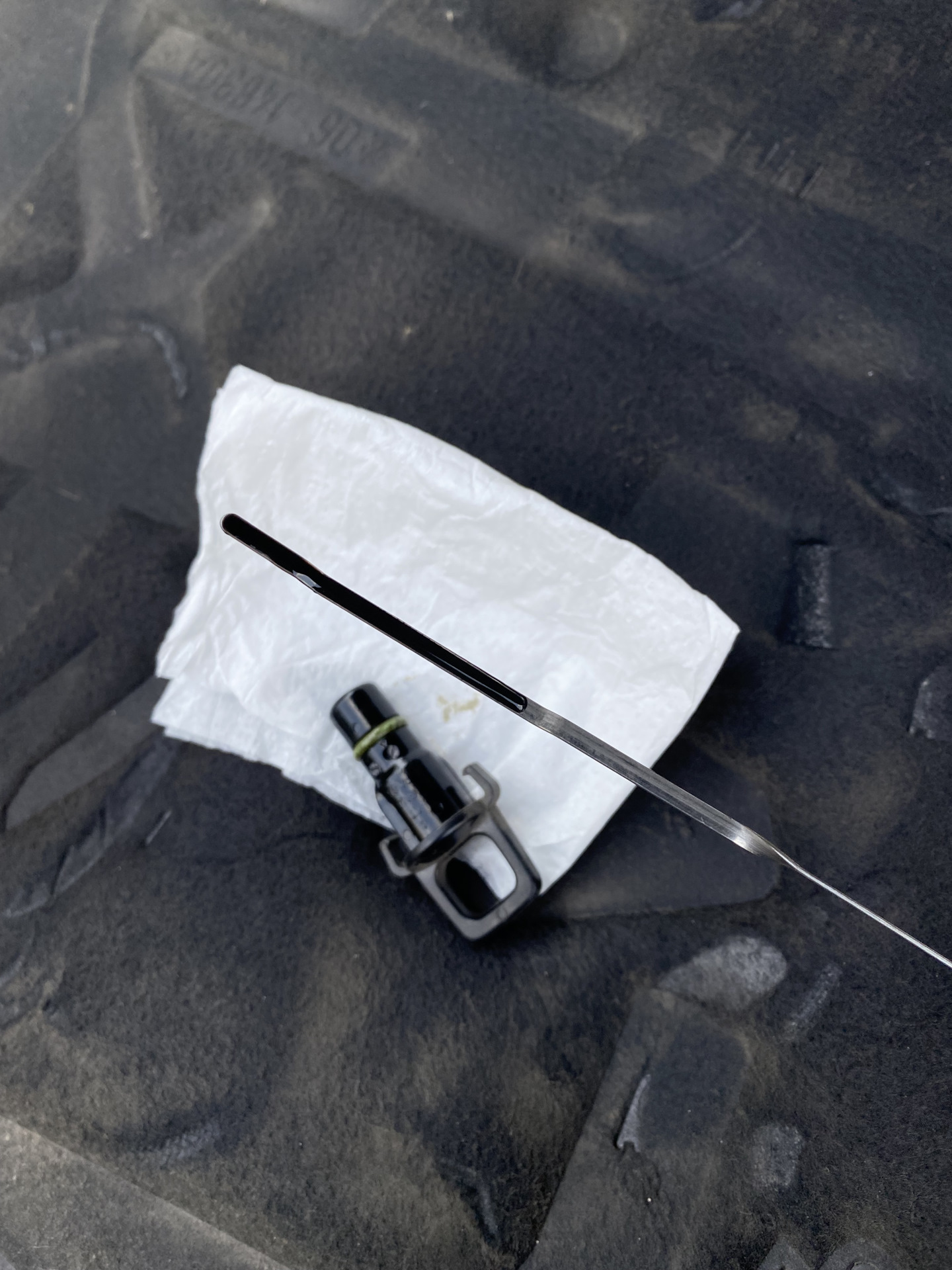

Универсальный ВАГовский щуп для всех типов моторов. p\n T40178

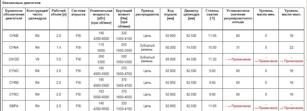

таблицы настройки инструмента.
Запчасти на фото: 15005300
живьем

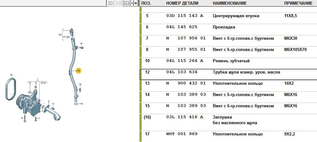

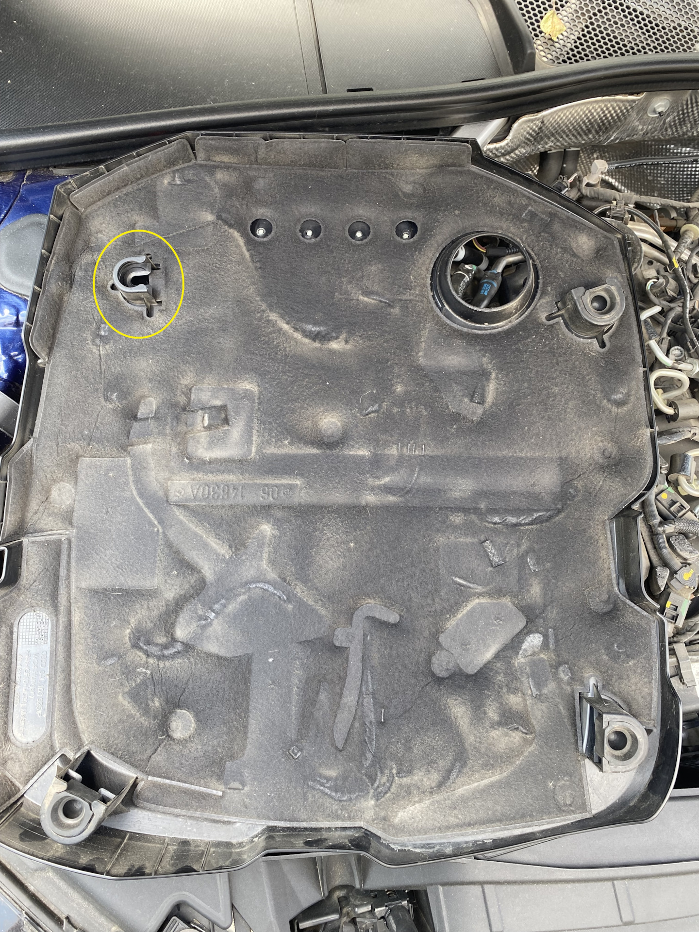

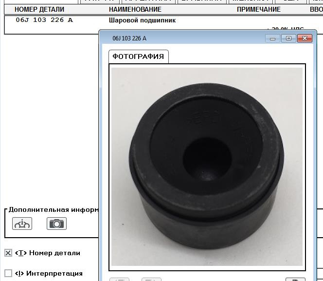

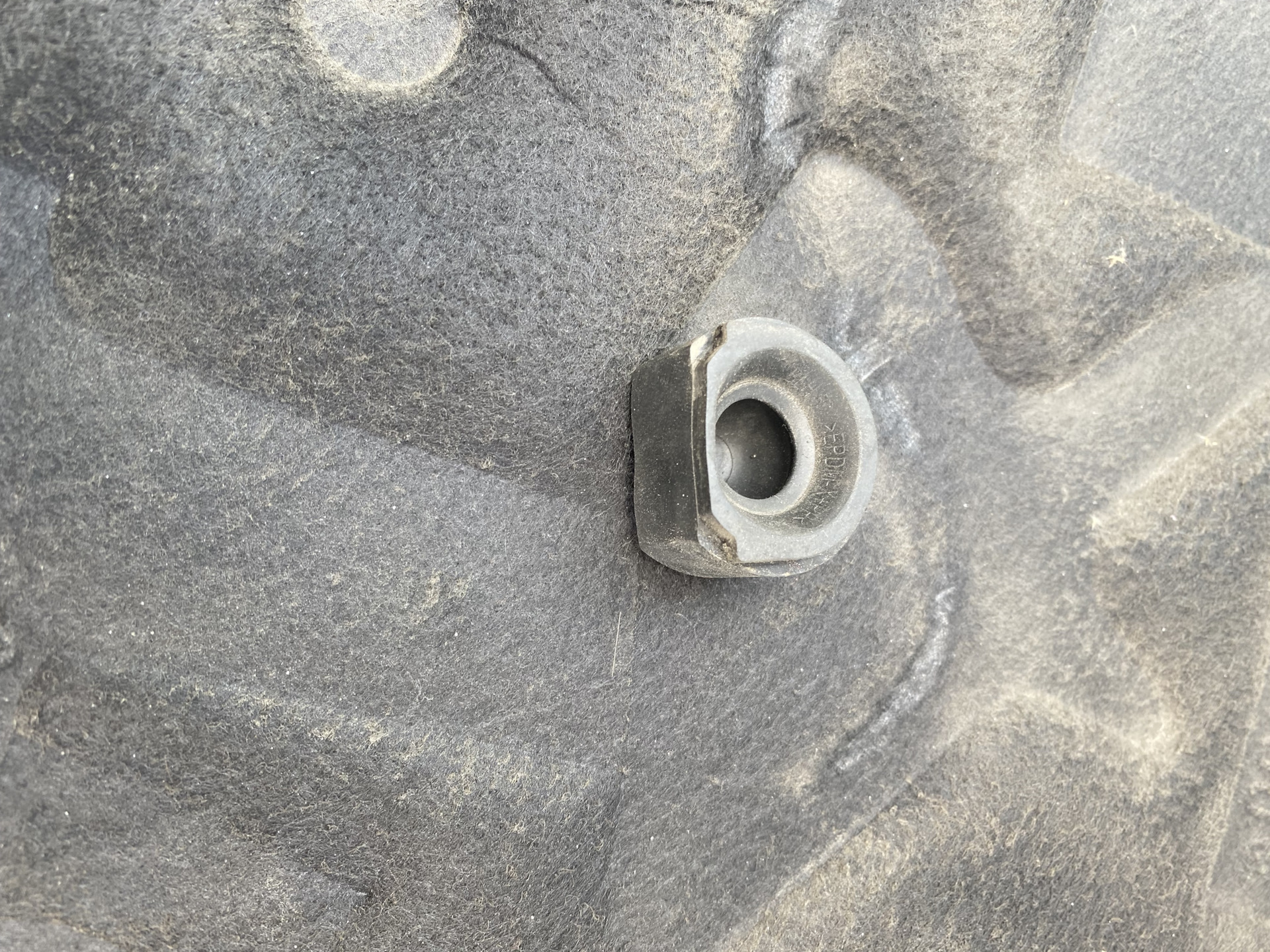

когда-то пролюбил резинку от крышки . (надо бы прикупить парочку 06J10326A)
у родной форма немного другая \обрезанная\ . номера на ней не нашел, но ETKA без вариантов дает цилиндрическую.
наша комплектация не подразумевает наличие оригинального маслоизмерительного щупа!

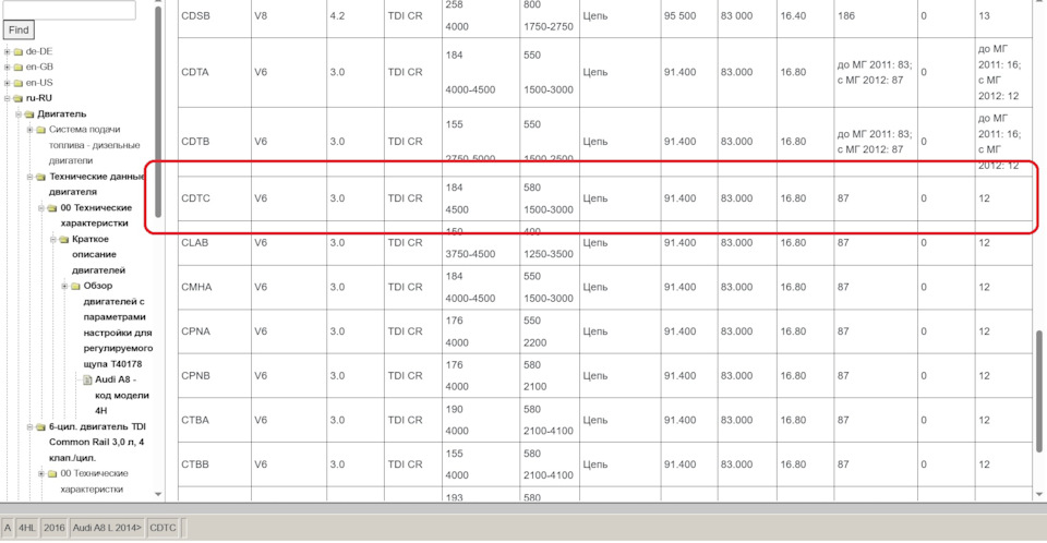

Добрый день, подскажите где брали таблицы для выставления щупа? Не могу найти для CDTC, спасибо.
Привет. Где-то в ELSA находил. Не помню в каком разделе было.
Evgeniyyyyy

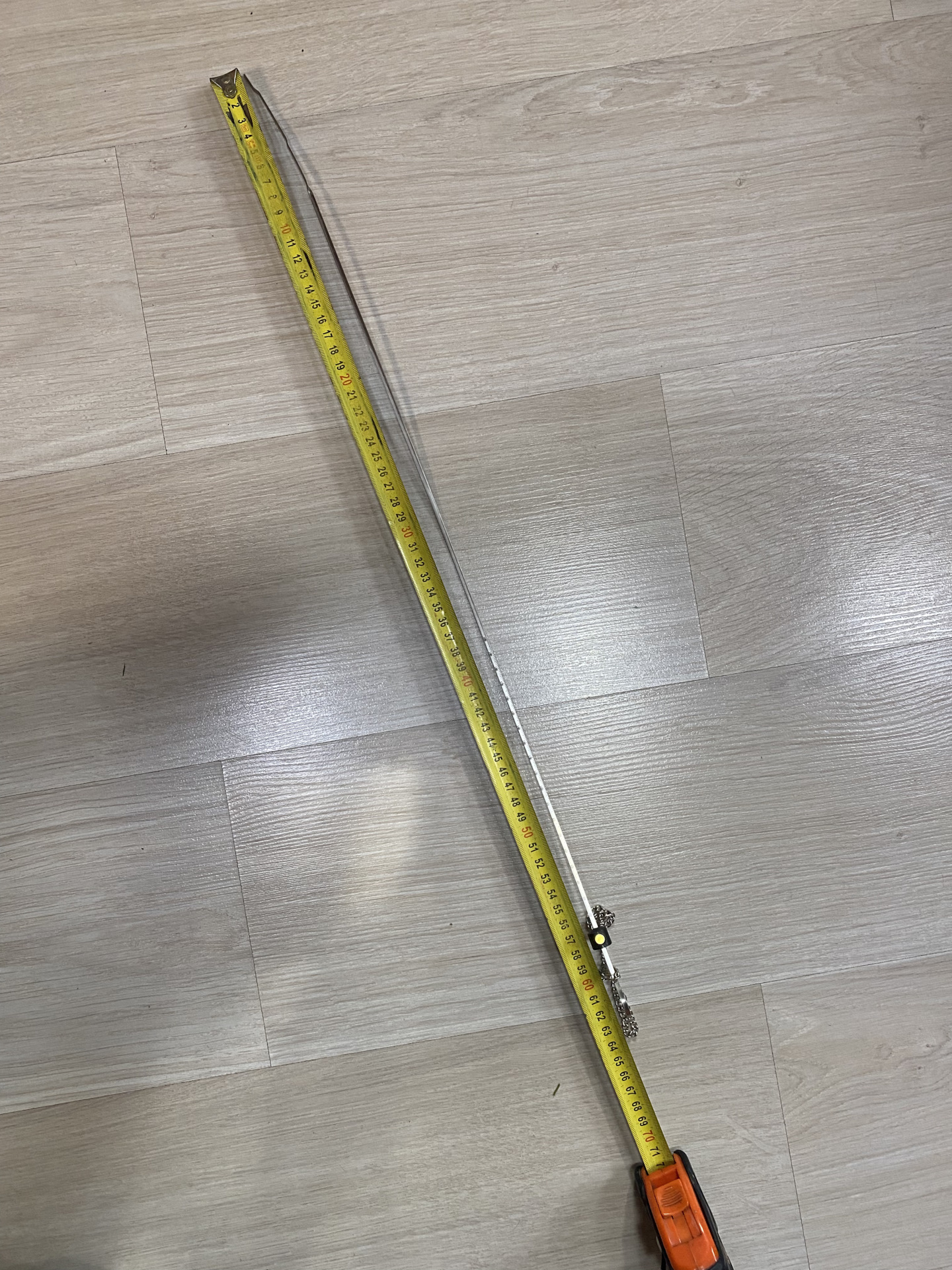

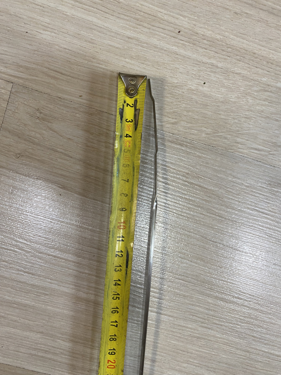

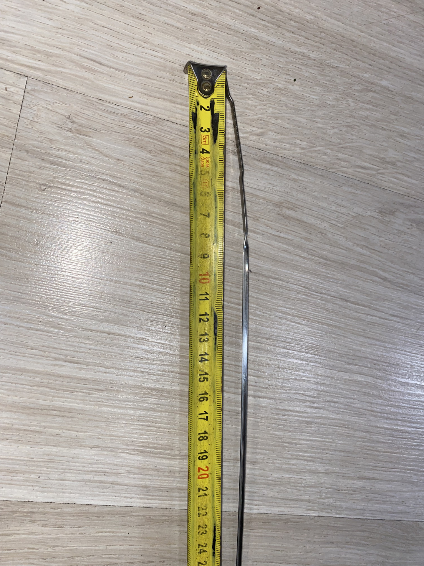

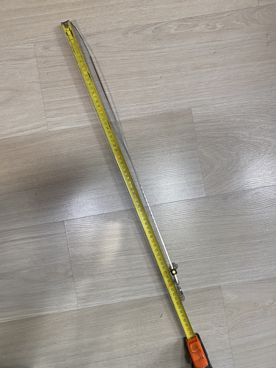

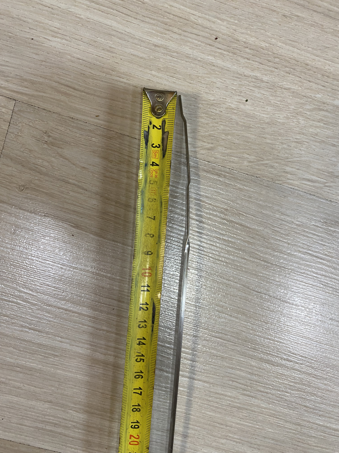

Привет, а можно попросить его промерить)) знаю какие значения надо выставить, хочу под них подобрать обычный щуп, пожалуйста ))
напомни в лс в воскресенье.
ок, спасибо))
Привет. Получилось?))
Привет, жду очередной)
вот кстати сейчас с утра его забрал, если будет время вечером, буду замерять)
Chebat
Походу забью, опять пришёл длинный((
А как же решение, которое в этом БЖ в самом начале?

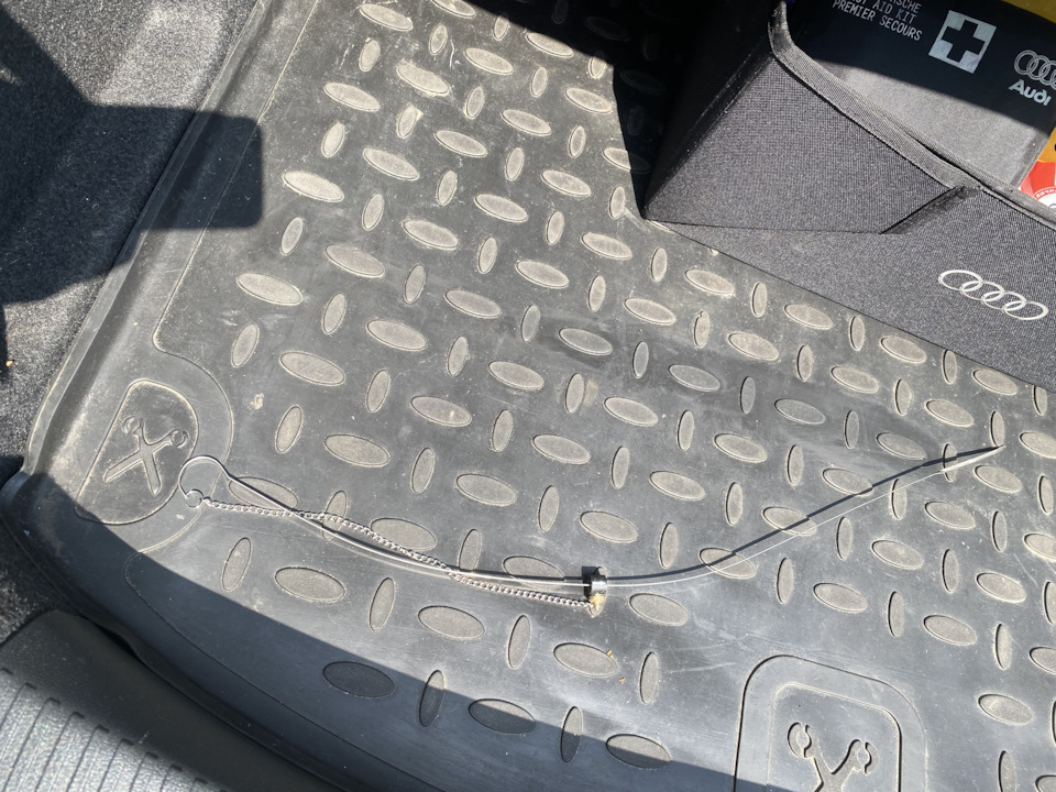

Сервисный у меня есть, но не кайф его каждый раз из багажника таскать
Да вот это
www.drive2.ru/l/525856005586684331/
Поэтому номеру заказывал дубль, тоже был длинный
странно, мотор то такой же должен быть
Приветствую! А для Audi q5 8r 2.0 tdi 170 сил этот щуп можно настроить? Что-то в табличках нет этого мотора, а щуп нужен!:)
Не подскажу. Наверняка у дилера есть сервисные щупы на все моторы. . надо искать.
Понял, спасибо.
Резинку от крышки надо искать на самом штырьке крепления — у меня такая же фигня, когда крышку снимаешь — правая задняя всегда на креплении остается)
Да, такое бывает, но не в этот раз . :\

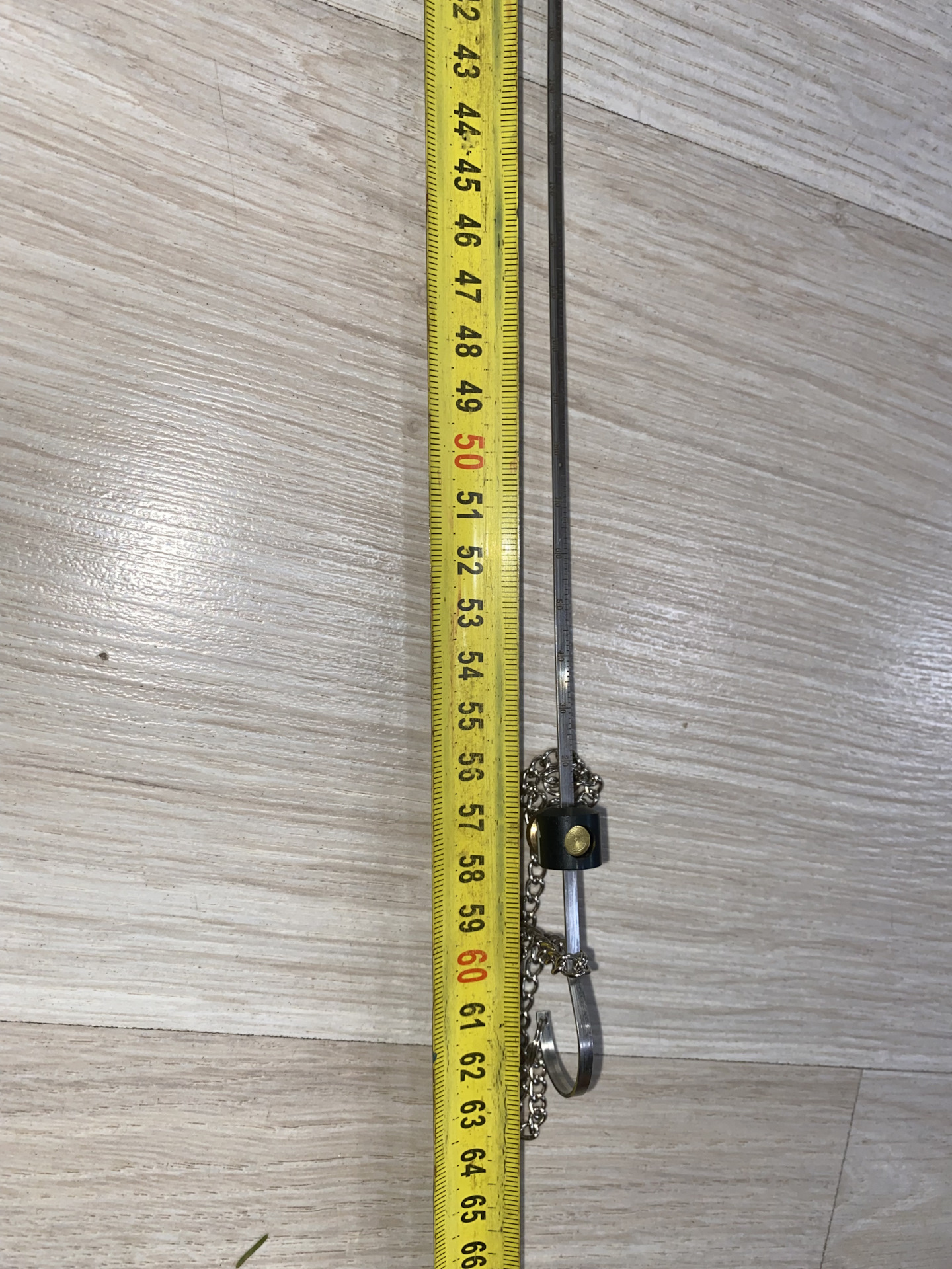

Штука может и прикольная, но по мне, как-то сомнительно, чтоб всякие цепочки и кольца под капотом болтались…
А в чем отличие от обычного щупа? Имею ввиду, в чем этот лучше? Я себе обычный поставил, хотя один хрен, по монитору в основном смотрю ))
1. это сервисный щуп, т.е. для использования "в гараже" и ездить с ним не надо ;).
2. до сих пор я не встречал (возможно пропустил) отчетов об использовании РОДНОГО щупа для дизельных моторов платформы В9.
А вот для бензина 249лс. есть решение.

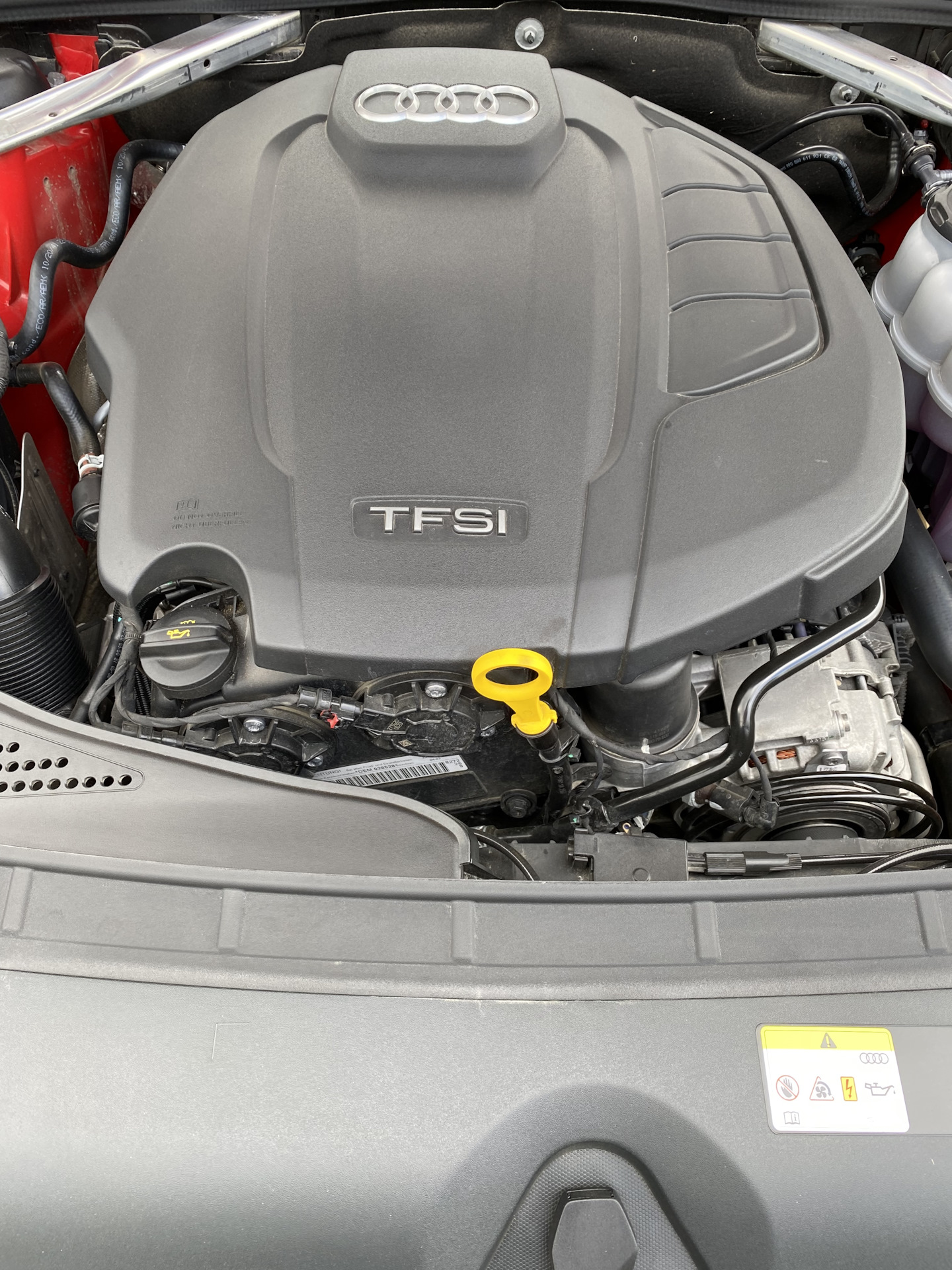

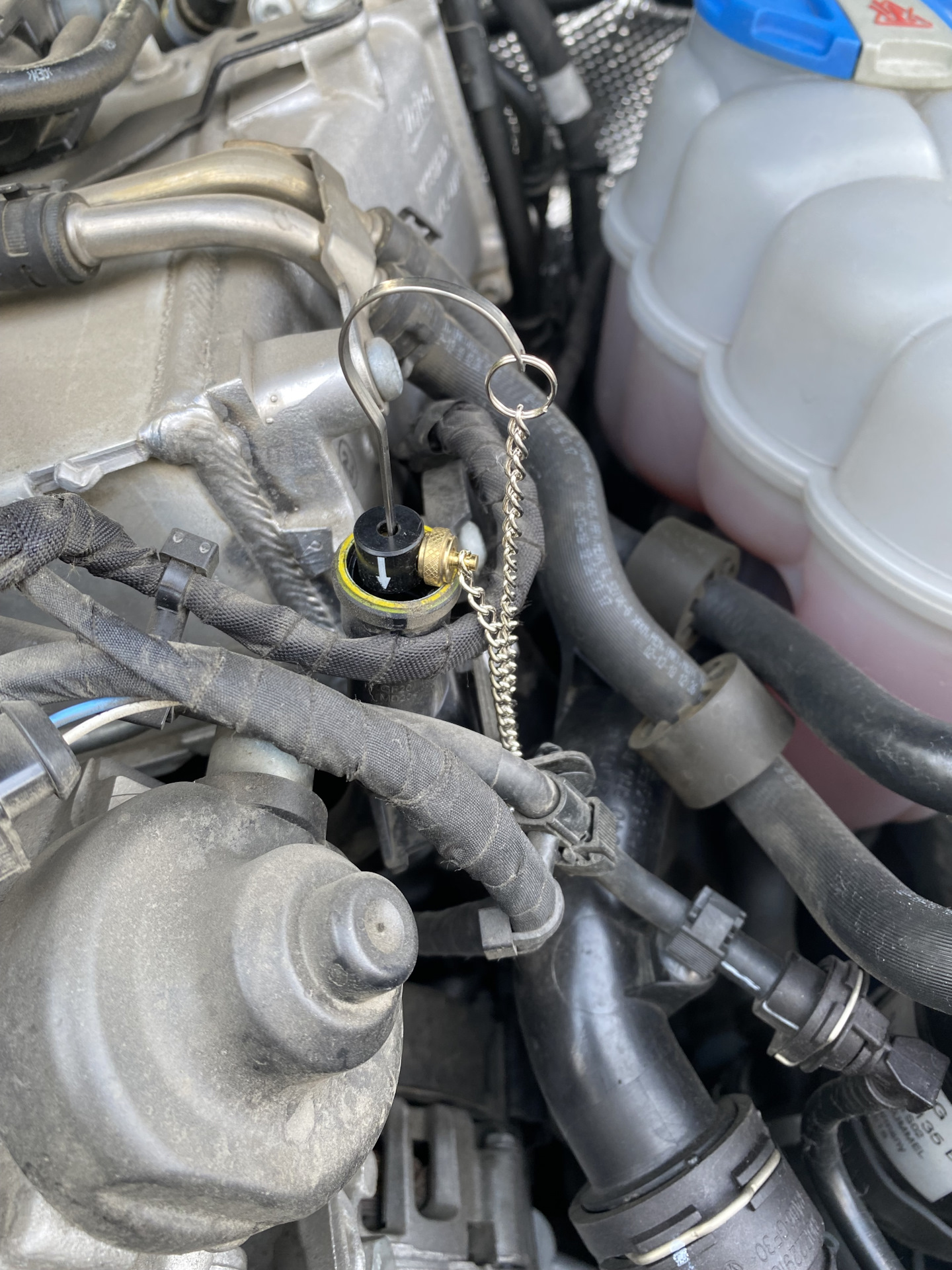

У меня под В9 ( бензин 190) стоит щуп. Заказывал по ВИНу.
JawaGreen
а номерок этого щупа сохранился ? Пытаюсь в ЕТКА найти и не могу никак.
JawaGreen
Можно поподробнее как и куда поставил, я осмотрел мотор и не нашел места куда можно было бы приклепать щуп. мотор 2,0 150 дохлых собачьих сил.
Справа от маслянной горловины расположено место под щуп.
СПАСИБО. Тоже так хочу. Полезная доработка. Можно если не трудно коды запчастей? Или где заказать по вину?
Блин… уже нет номера… Я заказывал в Москве в Audi Plus по ВИНу. Попробуй в Питерской конторе в любой, проблем не должно быть.
06J115611E

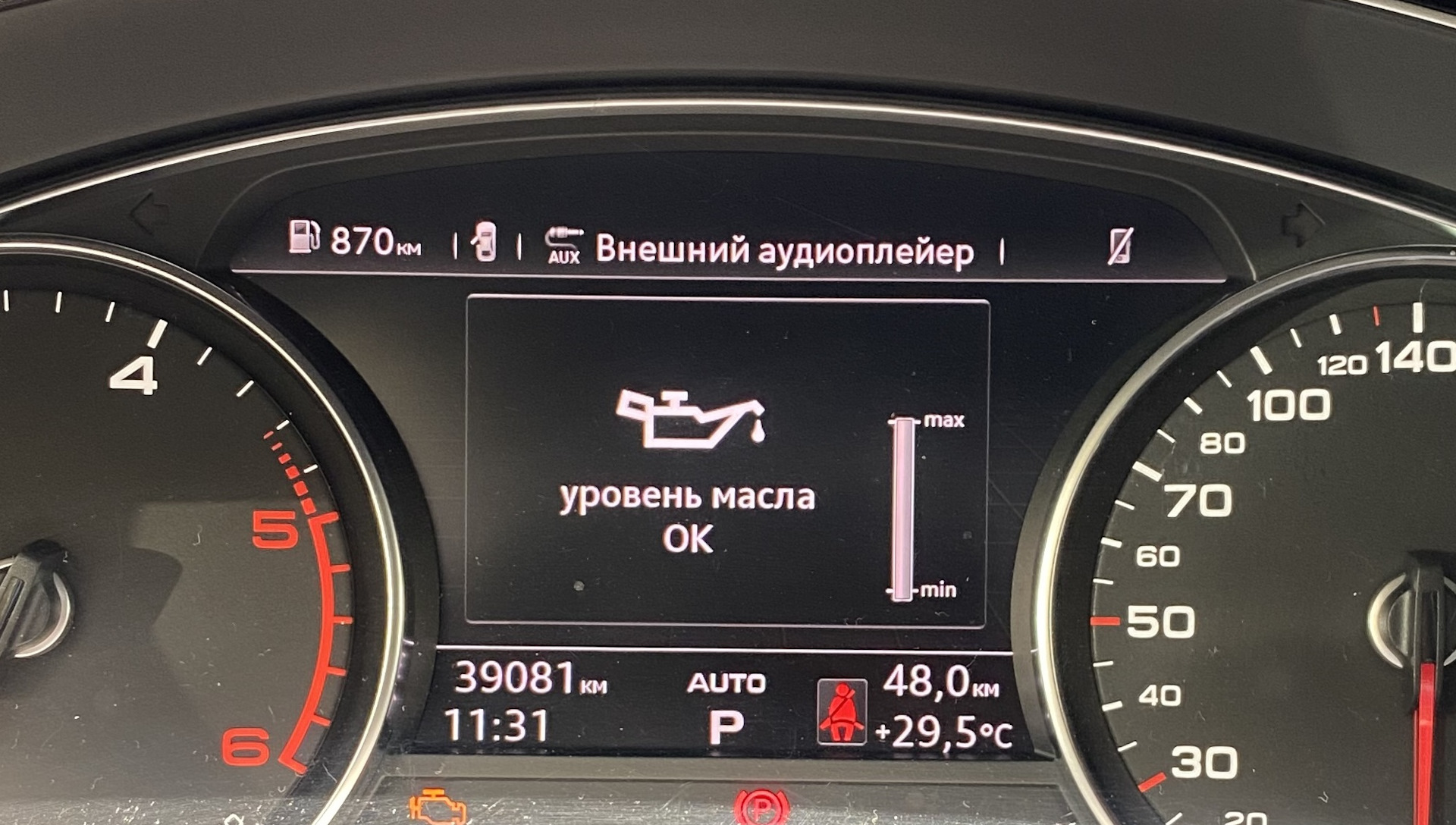

Это для того, чтобы знать сколько масла заливать?
и для этого сойдет!
MisterToptiga
Все емкости указаны в мануале. Для замены масла этого достаточно. По факту, в моторе литра на 2 масла больше.
Обычно сколько слил- столько залил.
Не соглашусь… Сольётся 4 литра, заливать тоже 4 литра?..
Была в семье А4 В8 2011 года с проблемным мотором… (тогда это было сплошь и рядом)… За 1000 пробега уходило почти всё масло. А на свою А5 иной раз до двух литров от ТО к ТО заливал, и всегда в багажнике масло плескалось…
Есть заправочные объемы, их и нужно придерживаться при рядовых ТО. При этом масла в моторе остаётся больше в «системе».
