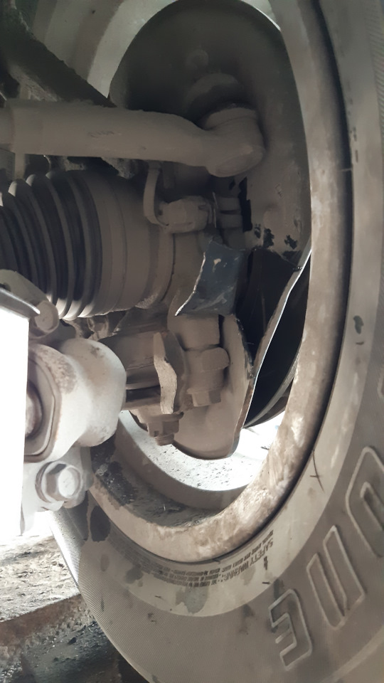

Вот так можно сделать, не снимая, болгаркой
Спасибо. Озабочусь этим вопросом.

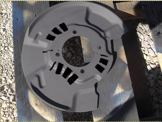

Вот так желательно сделать
У прадо 120 в передних тормозных кожухах совсем вентиляции нет. От этого перегрев. Прорежьте хотяб как у 150го.
Кинь фото от 150
