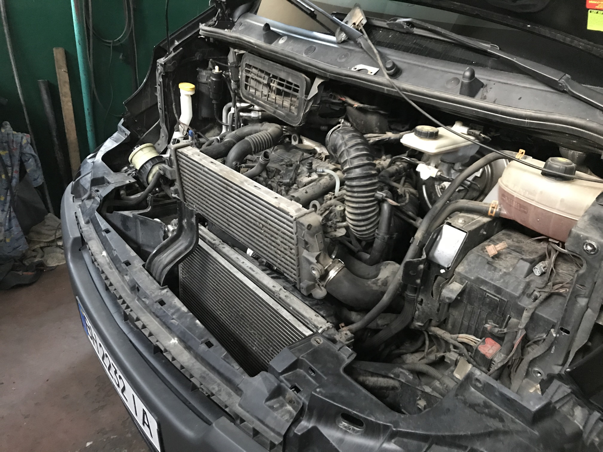

Всем привет 👋

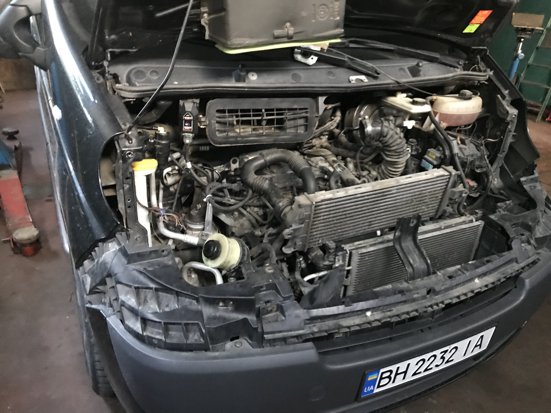

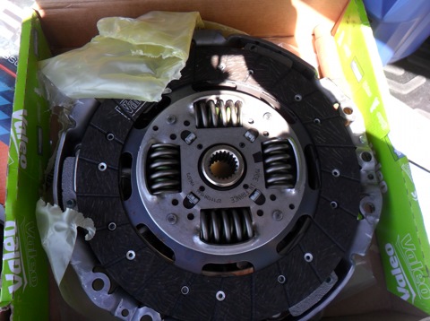

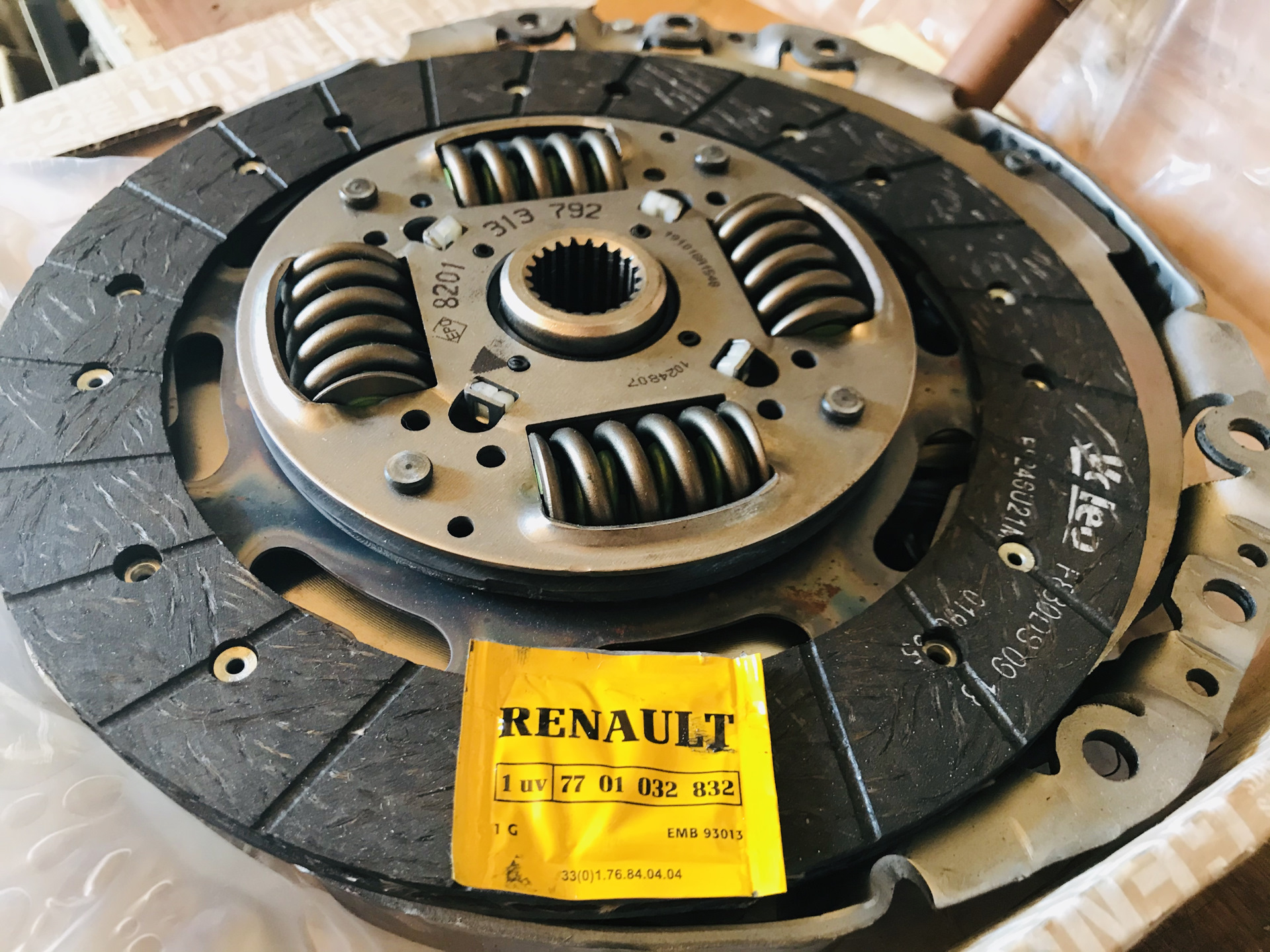

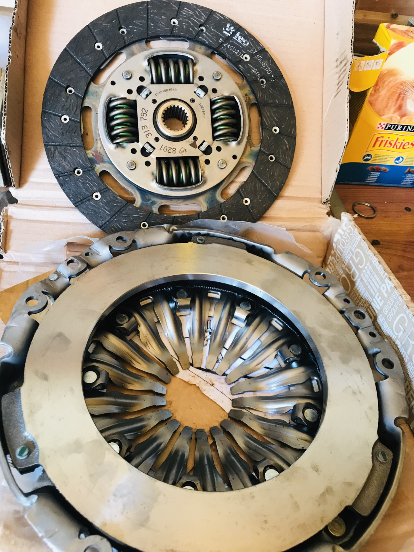

Давно начал замечать что сцепление начало дёргать на первой и задний передачи, не забываем что у меня робот а так же немного буксовало купил комплект VALEO и выжимной в оригинале.

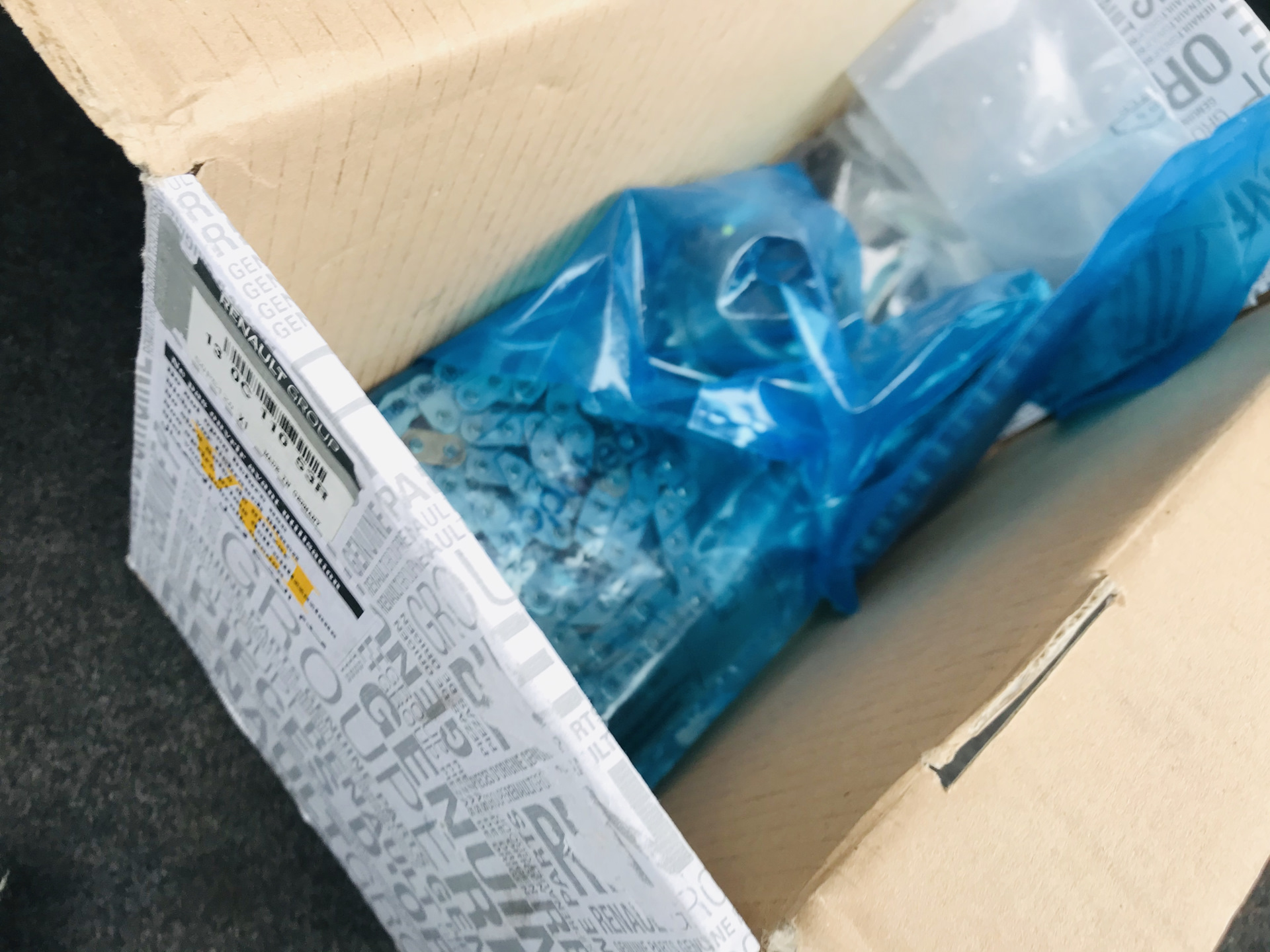

Цепь грм тоже были грешки по утрам тарабанила несколько секунд потом норм.
После замены цепи машинка стала тише работать мастер показал разницу в растяжке она составляла около 1 см и провис у старой был не малый.
Но после включение 1 передачи я охренел машину начало кидать, как резко кидаешь сцепление примерно так.

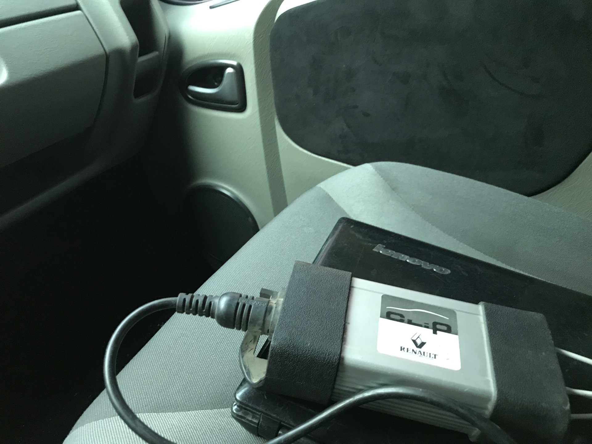

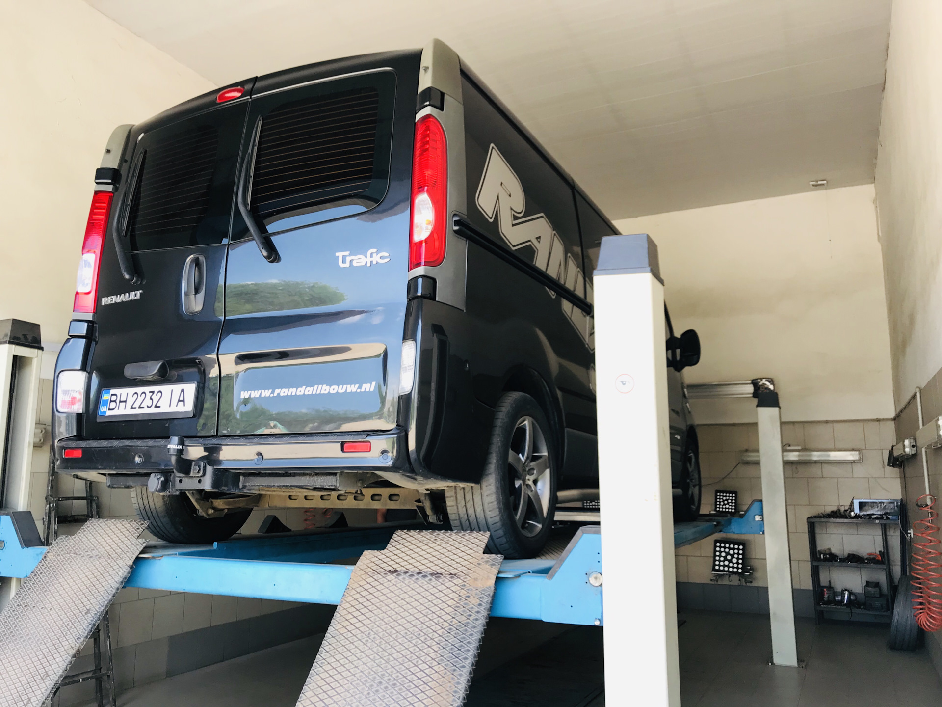

Было решено ехать на калибровку робота к новому сцеплению после продельных манипуляций сразу разницы не почувствовал но после 100 км пути всё прошло и сейчас всё норм.
Как мне сказали сцепление притёрлось.
Запчасти на фото: 7701032832

Привет, где менял?
Привет у Бурилова.

Какой пробег был перед заменой?
На одометре 230 а по факту по компу 280
А что включает в себя калибровка сцепления?
Подключение компьютера к мозгам робота потом путём калибровки подводится сцепление то есть выжимной к корзине на нужное расстояния
Коробка робот, сразу не понял.
