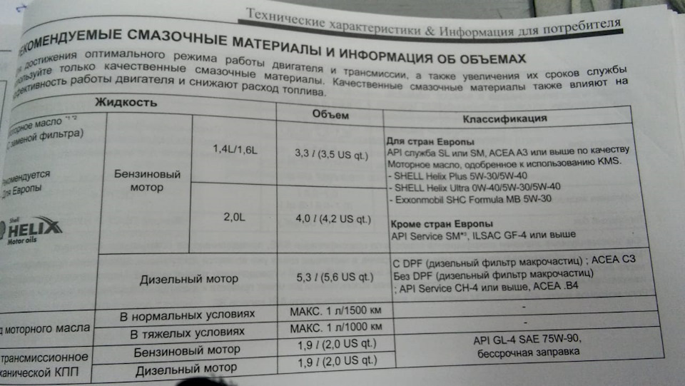

привет, подскажи. У меня KIA CEED 2011 года АКПП двиг 1.6
в мануале написано 0W40 5W30 5W40, хочу залить 5W20
посмотрел твое видео на Ютубе
Здравствуйте, недавно приобрел аналогичный автомобиль, того же года выпуска только на механике. Долго выбирал какое лить масло в двигатель, поскольку прежний владелец на ТО заливал Total quatrz ineo 5w30. Я это масло не стал использовать, а залил оригинальное масло 5W20 05100-00451. Собственно вопрос, как данное масло по опыту Вашей эксплуатации ведет себя в мороз?

привет, подскажи как масло, как двигатель с ним работает? подъедается масло с данной вязкостью со временем?
Привет. Работает отлично, мягко и тихо. Масло достаточно чистое, после 7.5 тыс пробега. Т.е износ деталей минимум. Видел фотки двига при 100 тыс пробега при использовании этого масла, когда человек снял голову для регулировки клапанов, двиг чистенький, ни намека на закоксовывание. Масло не подъедает. А с чего ему его подъедать если двигаетль создан под такое масло. Он может подъедать наоборот более густое из-за неправильной работы и чрезмерного нагрева в трущихся деталях из-за повышенной вязкости масла. С родным маслом, всё работает так как задумано производителем.
