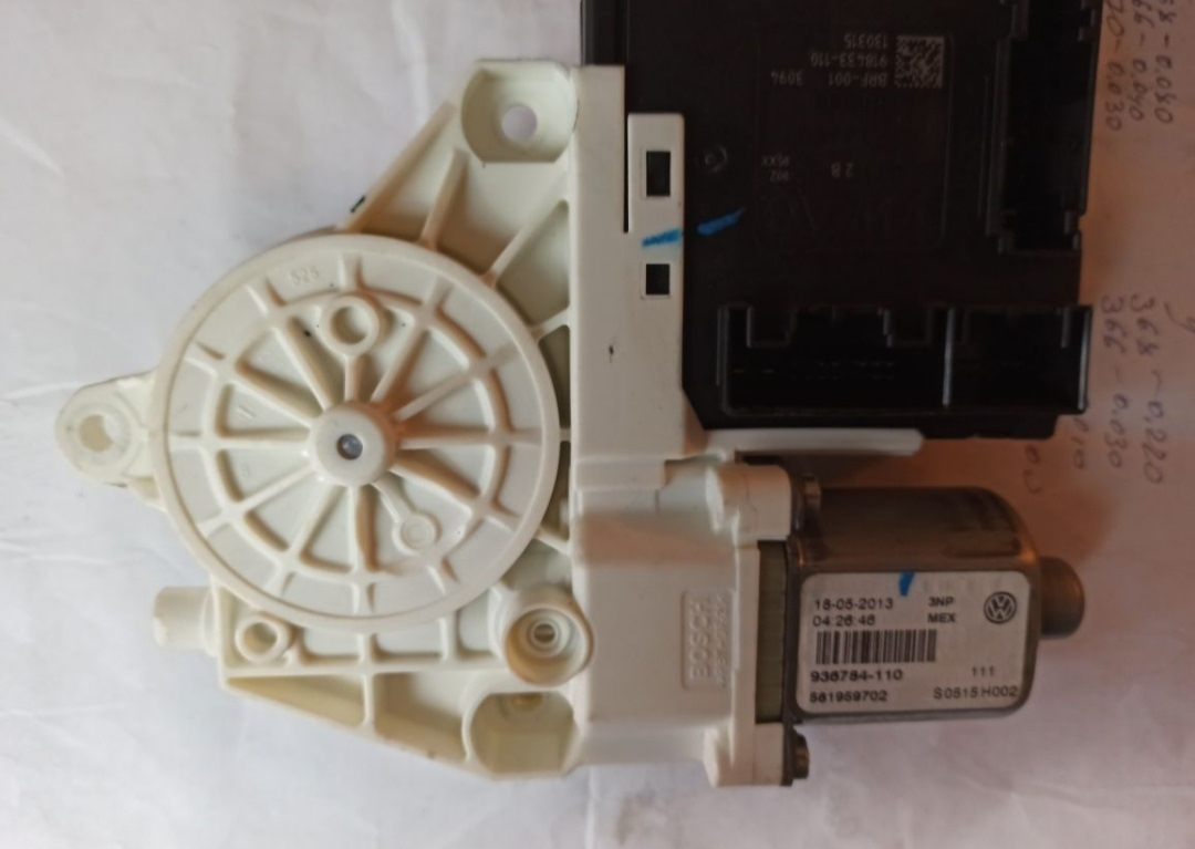

Здравствуйте, как и писали в комментариях шестерёнку которую поставил взамен хватило на пару месяцев, при что подымаю опускаю стёкла очень редко. Решено менять моторчик, но на какой?
Прошу совета кто ставил какой моторчик взамен штатного?
Знаю что ставят от джетты 5 с артикулом 1k5837402ar
Но именно эти очень сложно найти.
Находил отзыв человека что ставил от vw тюран у них одинаковый артикул с нашим штатным, боюсь попасть на такую же хрень
Читал вроде как на гольфах 6х такая же беда с передним правым стеклоподъёмником, там проблему решают установкой от гольф 6 плюс, но артикулов и подходит ли он к октавии а5, не знаю
Передний правый стеклоподъёмник

На евроавто, если в Украину отсылают, 1000₽, сам только поменял у меня от джеты 15 года, так что не обязательно чтобы на конце номера буква AR были
Заказал от джетты 13 года, визуально один в один, только номера отличаются
подошел этот моторчик?
или все таки искать 3C0959702CZ2F (1k5837402ar) лучше
Мне подошёл тот что я заказал, работает отлично, за лето много пользовался, проблем нет
понял, спасибо! не могу найти по номеру что на моторчике, не находит таких
Да не за что, я искал именно такого форм фактора от джетты, не по номеру
рискованно. Если не подойдет, потом могут не взять обратно б/у запчасть.
Оно то да, в моём случае риск оправдал себя. Да и в любом случае блок управления то нужно свой оставлять, по сути от этого ты берешь только мотор и привод, мозги свои ставишь

Говорят моторчик от джетты белый ставят и забывают навсегда.
Да, но я не могу их найти, либо цена просто конь
Могу сказать что по номерам их много разных.Может номер вбить и посмотреть номера оригинальных заменителей.
На экзисте не нашло, а больше я и не знаю где можно
Дай номерок-посмотрю
1k5837402ar
www.farpost.ru/sankt-pete…9702cz2f-g7005420333.html
Спасибо большое за помощь, но я с Украины
В ссылке указан оригинальный другой номер
3C0959702CZ2F
Спасибо, поищу по этому номеру

На днях тут был пост… Поставили моторчик от Джетты, но блок управления свой…
Да, читал
1k5837402ам поставил, но подобных найти не могу
Kelebra9011
Новый?
Если б/у, вдруг такая же хрень попадется, с глюком
Ищи на разборке, в нем просто червячная пара люфтила.
