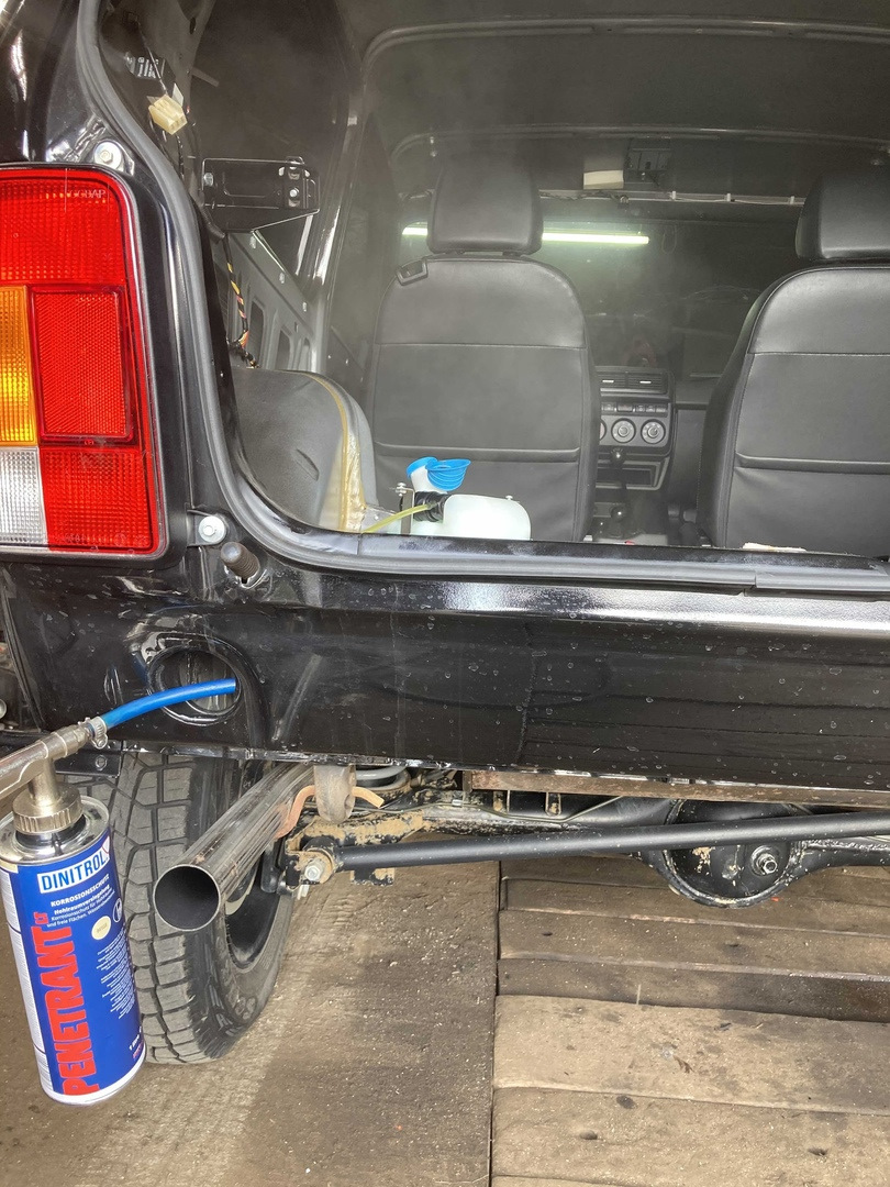

1 этап. Обработка скрытых полостей!
Обработку начали из салона, проходили все: крышу, все стыки, рамки окон, стойки лобового стекла, рамку лобового, потом перешли на скрытые полости бампера, лонжерона, задней крышки багажника, капота и т.д и т.п
Делали компрессором+длинный шланг, чтобы достать до всех труднодоступных мест.

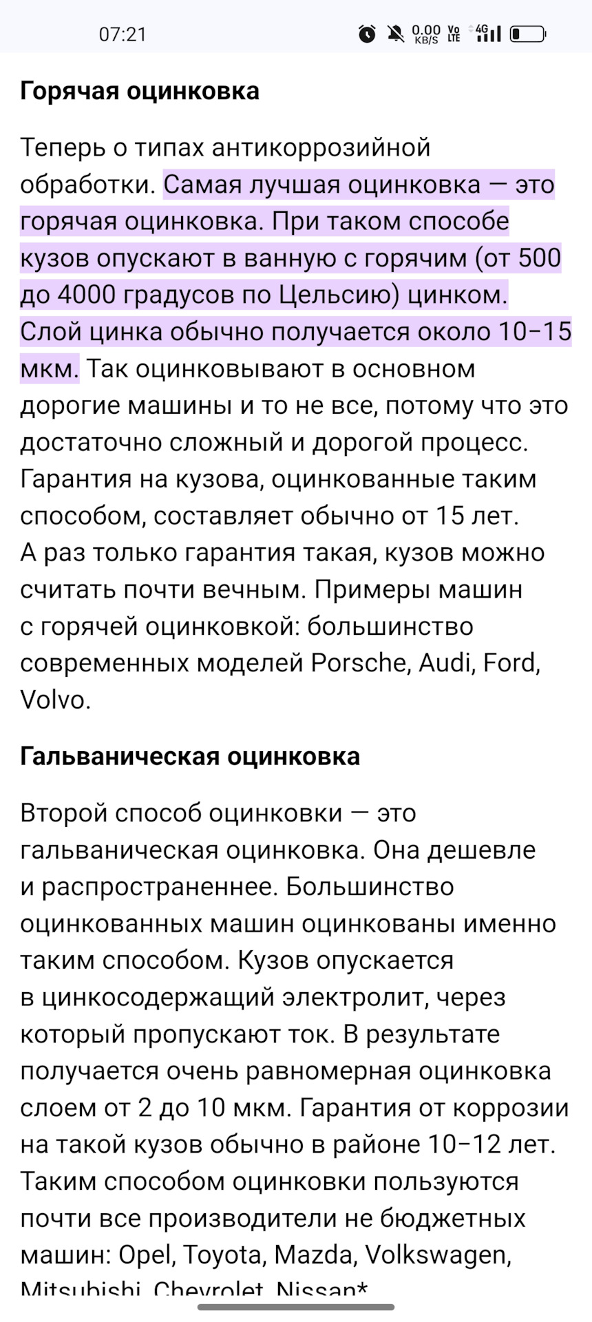

Ни кто не цинкует в бассейнах автомобили, иначе цена была бы конская и оцинковать кузов такого авто горячкой или электролизом это будет выпускаться на 1 кузову в день(при горячке его вообще будет вести из за разности толщины металлов), в интернете ходит полно документов Вольво, ваг, Мерседес с запросами на гальванику и есть ответы что кузов целиком не цинкуется а собирается из оцинкованной стали а дальше уже катафорез и просто обработка качественными материалами
Этой грамоты ходит в интернете полно, это не правда
Ну да, земля плоская, рептилойды и тайные заговоры повсюду…
Возьми книжку и почитай. И прикинь в своей голове что если Ауди будут делать горячку на кузове и его не будет вести при температуре 450+( а я работал на цинкограде и знаю это не по наслышке) и каким то образом не будет подтёков и разности слоя, то Ауди будет делать по 1 кузову примерно раз в 1 день ! Или ты думаешь что как в красивых видео из интернета сунули кузов в ванну, высунули и готово? Цинкование это многочасовой процесс с очень нужной и рутинной подготовкой(я не говорю ещё про гальванику где для слоя в 10мкр нужно чуть ли не сутки). Или ты поколение интернета где увидели как кузов сунули в ванну с катафорезом, высунули а всем сказали что это цинк, написали в Яндекс цзене как все хорошо и люди верят и бегут в автосалоны! Так я больше скажу, после катафореза кузова проходят сушку в 50 минут! Ну а если ты совсем ленивый то вот тебе в ответ ссылка из тырнета, www.drive2.ru/b/632947338620446811/
Автор и название у книжки есть? И желательно название главы. Вы как спец по книжкам думаю без труда мне подскажете.

Вы мне чего здесь хотите сказать, что кузова у Ауди не оцинкованы или что? Это раз, два — как объясните цинк на сварных точках и швах, если как вы утверждаете их варят ПОСЛЕ оцинковки? Или вы мне сейчас расскажете, что цинк после сварки остаётся? Если вы чего то не понимаете, или не знаете, то это не значит что этого нет. Я на 100% уверен, что вы не знаете как сделан светодиод синего спектра и бытовало мнение (в учёной среде в первую очередь), что сделать его в принципе невозможно, но однако же его сделали и это открыло дорогу в качественно другой мир электроники.
И ещё, цель вашего нравоучения по поводу процесса какая здесь?
Мда, дальшне спорить смысла нет, утомили, изучите строение кузова Ауди допустим модели д4, если вас не устраивает что кузов алюминиевый начиная с 2006 года и металлическая часть только в порогах и центральных столиках, если не брать во внимание что для изготовления кузова бередются 24 разных материала, то пусть оно так и будет, проще согласиться и не спорить, да я с вами согласен, Ауди оцинкованные методом горячий оцинковки с полным погружением 😀
Про сварные точки и швы ответ будет? Как они после сварки опять под цинком очутились? Или будет съезд на рассказ авосечнику про то что есть его машина? И да, то что с вами не о чем разговаривать уже становится более чем очевидно по причине невозможности формулировки вами же смысла этого диалога …
А где ты видел сварные точки под цинком? Я тебе сказал 10 доводов и дал пищу для размышлений, остальное додумывай сам, если у тебя ограниченный кругозор и ты живёшь в черном белом мире где автомобили делают только из чермета так это твои проблемы! На дастере тоже кузов оцинкован, и точки сварные оцинкованные, про лазерную сварку Ауди которые внедрили в 06 году объяснять не собираюсь бесплатно! Читайте книжки, изучайте документы в интернете, а я за консультацию беру деньги

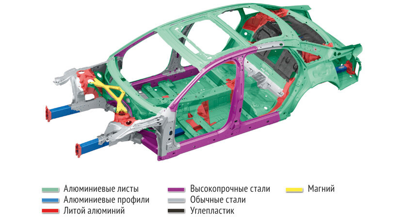

Вот на картинке пища для размышлений кузов Ауди а8 кузов д5, так же 4 материала использовались с 06 года на Ауди А4. Ауди а 6 в кузове с6 гниют внутри порога, А4 с06 года гниют под пластиковой накладкой днища. Дальше теперь я не вижу смысла в дталоге, я уже привел 13 фактов + визуальная картинка + материалы. Досвидони.
Ну, я и не сомневался в том, что рассказ, ''как гниют Ауди'' от владельца Патриота, Шнивы и… Опеля 😂😂😂 будет максимально остросюжетным…🤣🤣🤣
И да, вы лекции о покрытии цинком для сотрудников мировых авто концернов в какой день и где читаете?

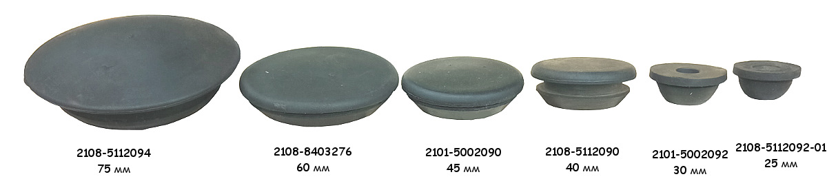

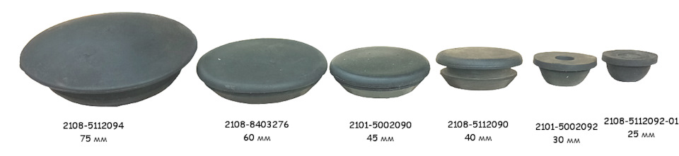

Скажите пожалуйста, какими заглушками закрывали овальное отверстие в лонжероне?
использовал заглушки из набора Заглушки днища 2108(по моему 60мм или 45мм которая) Подошла отлично просто!
Спасибо за ответ! Буду пробовать!
