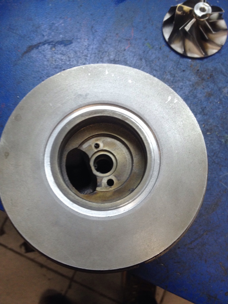

Сегодня с девяти утра начал заниматься сборкой турбины. Начали с черновой росточки холодной части под новое колесо.
Потом начали точить картридж под новый диаметр.
Сравнения размеров.
Примерка…

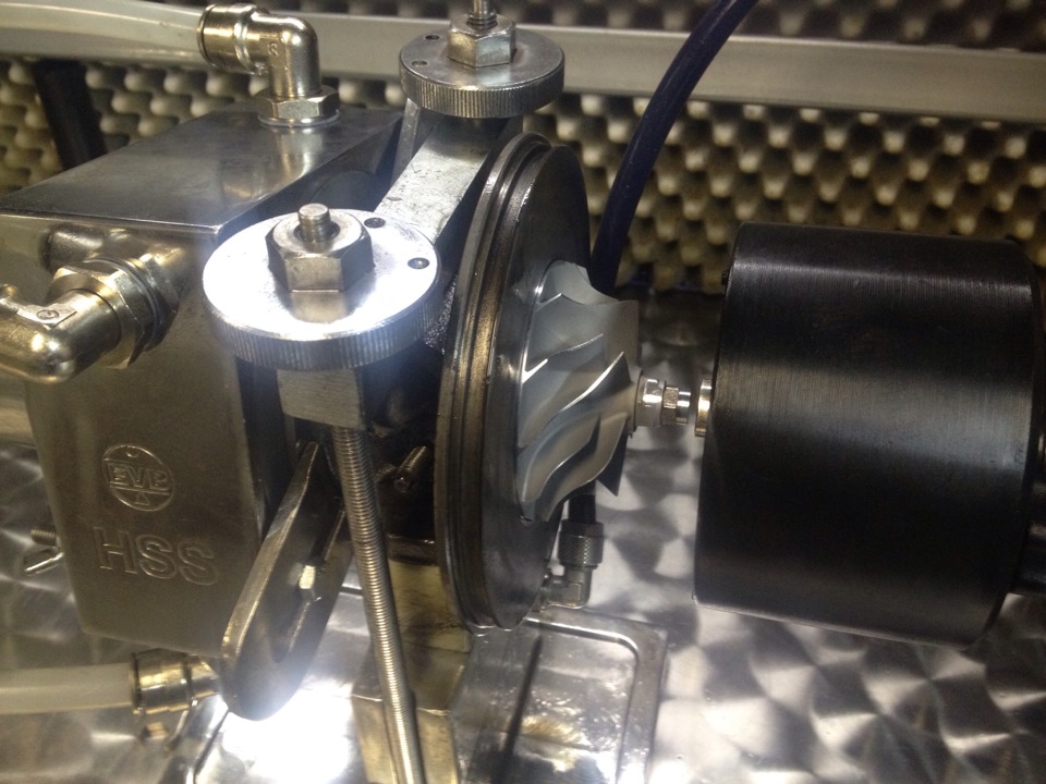

Дальше я принялся за балансировку ротора, дело очень важное…
После балансировки собрал картридж и поставил на другой стенд для балансировки картриджей.
Крутил на этом стенде часа четыре, смотрел на утечки масла и давал разные скоростные нагрузки…

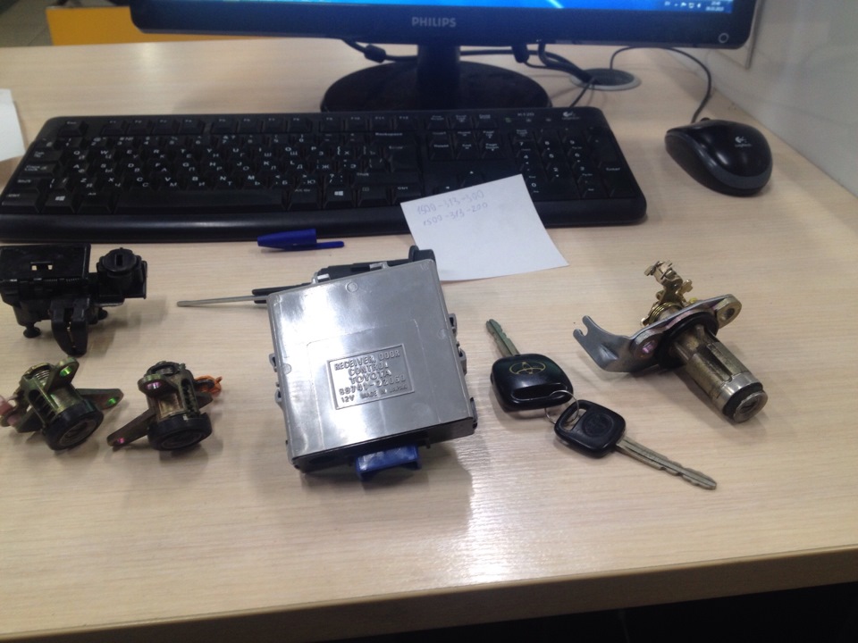

Ну и пока я занимался турбиной, мне привезли запчасти с ТК
А то как-то не круто, машина есть а ключей от нее нет)))

Скажи, а каким образом повторяли форму колёса при при расточке холодной части улитки? И какое расстояние должно быть между лопостями колёса и улиткой?
Все делается по тактильным ощущениям)))

После марафона в 4 часа на стенде можно быть спокойным за турбину.
Мне не очень понравилось… разобрал ее снова, надо довести мелочи до ума)))
Не выдаёт нужные параметры или надёжность хромает?
В этом все нормально, хочется сделать ее эталонным образцом…

До каких оборотов раскручивал и какой дисбаланс оставил?
120 больше не получилось, стандартная проставка на горячку не лезет пришлось ставить большего диаметра, там получается большой зазор… Буду точить специально для нее новую проставку. Картридж всборе пока не стал балансировать, так чутка попробовал гайку подпилить… На 120 она показала 14 tvl, 10tvl это 1 грамм. Но вчера снова разобрал, надо будет еще точить жопу на колесе, чтоб посадить глубже его в картридж и придется снова балансировать все по отдельности.
