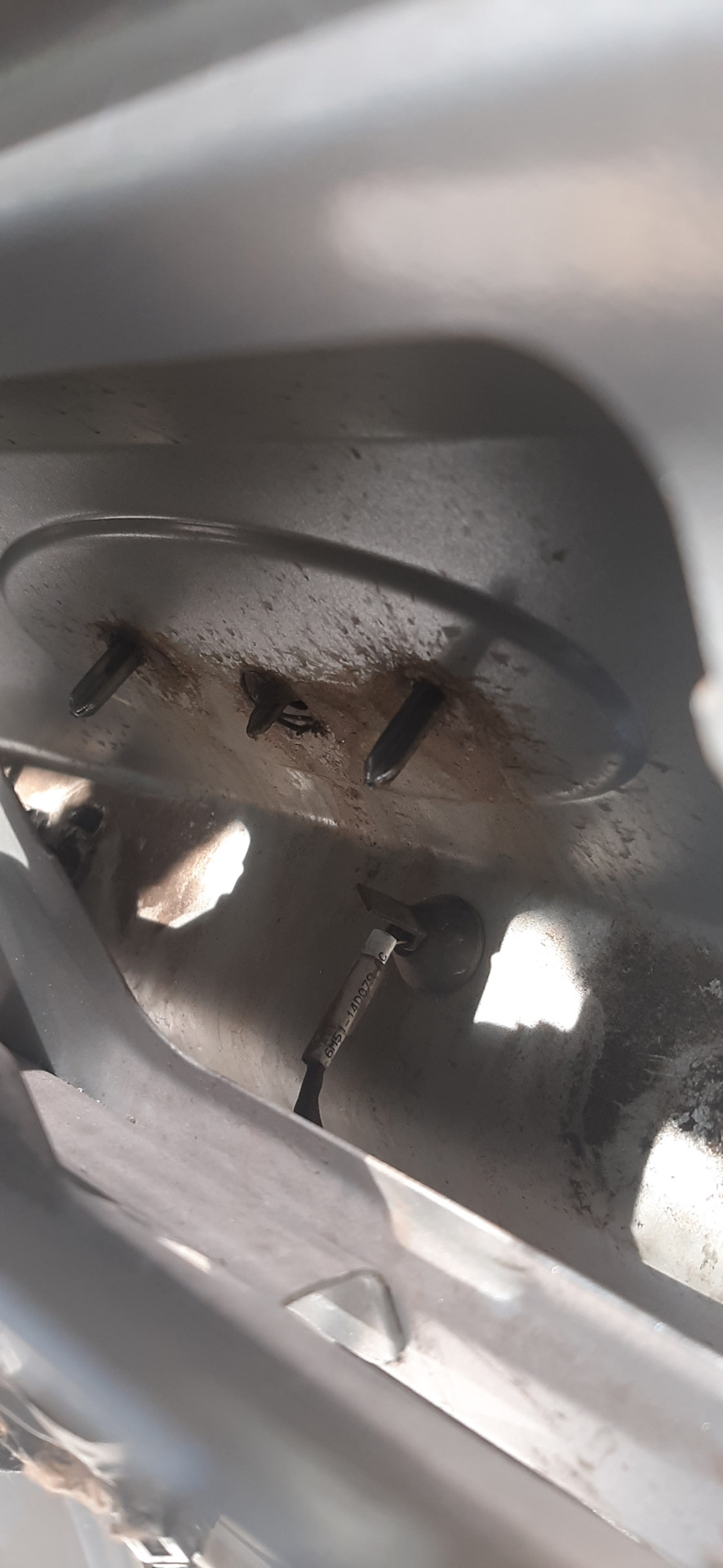

Доброго времени суток. Начал сходить с ума. Откуда взялась вода после проделанных работ. После мойки открыв крышку багажника, увидел, что замок в воде (через него капала вода). Выяснилось, что вода поступала через эмблему форд. Снял, обезжирил и обработал герметиком с обеих сторон. Надеюсь, это всё.

Наши корыта — прям дуршлак)
Да кошмар просто.
У меня тек спойлер) герметик все исправил.
Было дело.
Судя по всему еще б Цинкарем не мешало обработать или хотя б мовилью мазнуть
Не, это грязь. Ржи нет. ЛКП цело.
