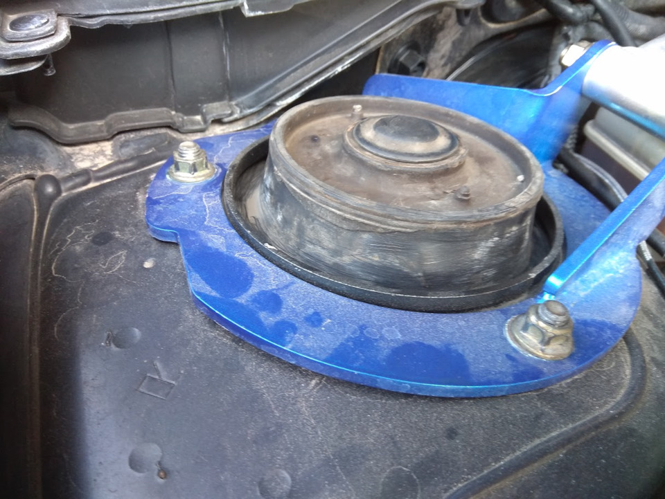

один "маленький секрет" — вместо родных опор подходят от SJ…
плюс вижу в более толстом резиновом слое…что ли (наверно коряво написал)… т.е. опоры аналогичны опорам от BE/BH, только шпильки с нашим "адресом"
родные от BL/BP дохлые (худые)…
только там шайбу надо надеть на шток… будет понятно куда, при сборке
выглядит так
выглядит так
Добрый день, а номерок можно данных опор? )
наверно 20320-FG012
поизучать можно тут:
www.drive2.ru/search/?tex…1%82%D0%BE%D0%B5%D0%BA+SJ
так то поиск творит чудеса…)))
Спасибо за инфу, тоже этот номер находил, теперь есть и подтверждение )))
