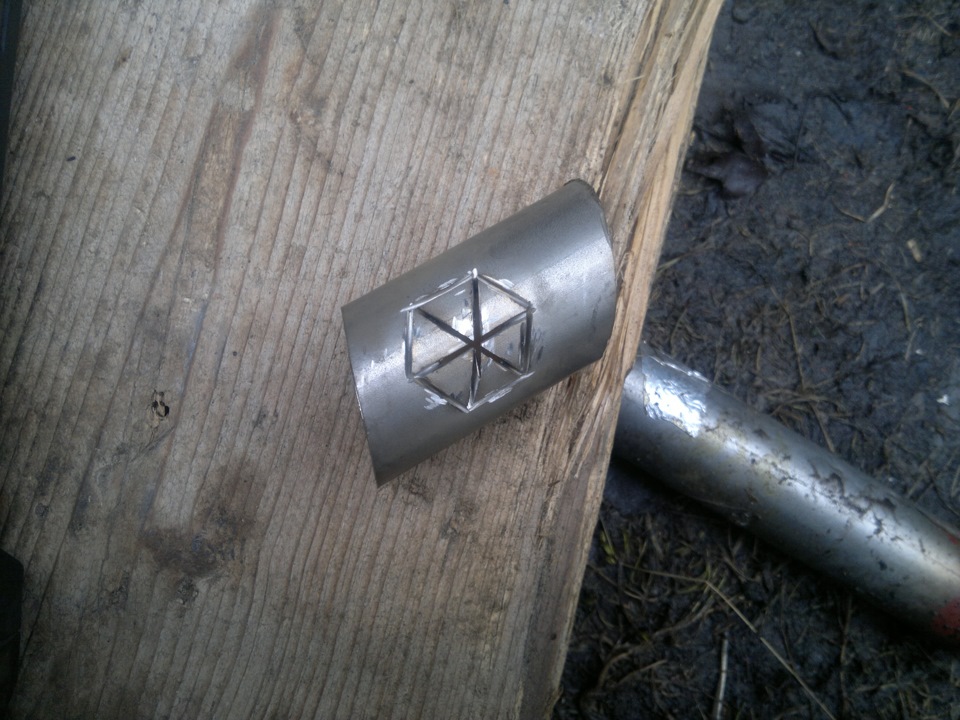

Доделал охлаждение… Собственно тут и доделывать было нечего, приварить трубу к фланцу, но без этой трубы толком проверить нельзя было… В трубу в варили гайку под датчик включения вентиляторов.
И в итоге получился вот такой конструктор…
