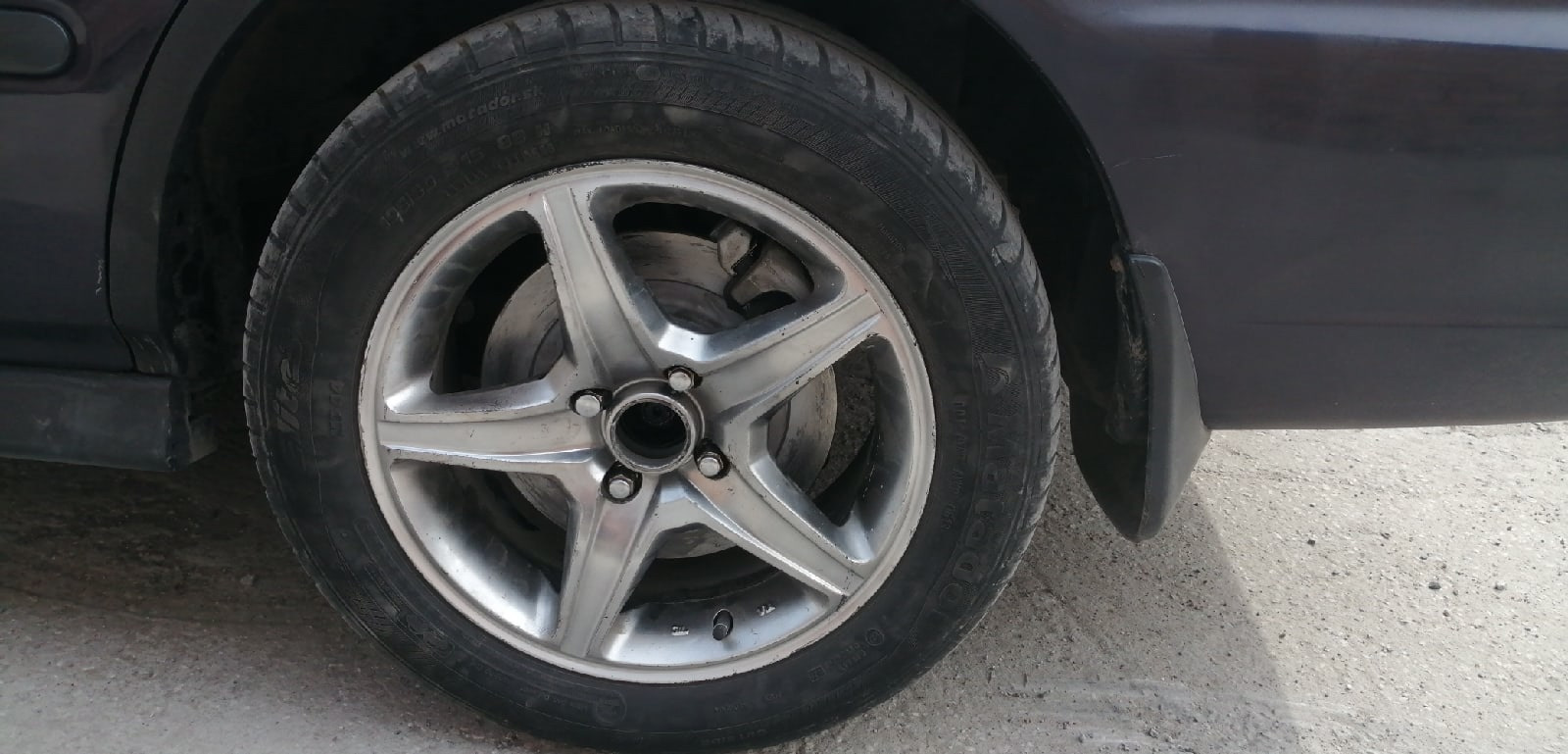

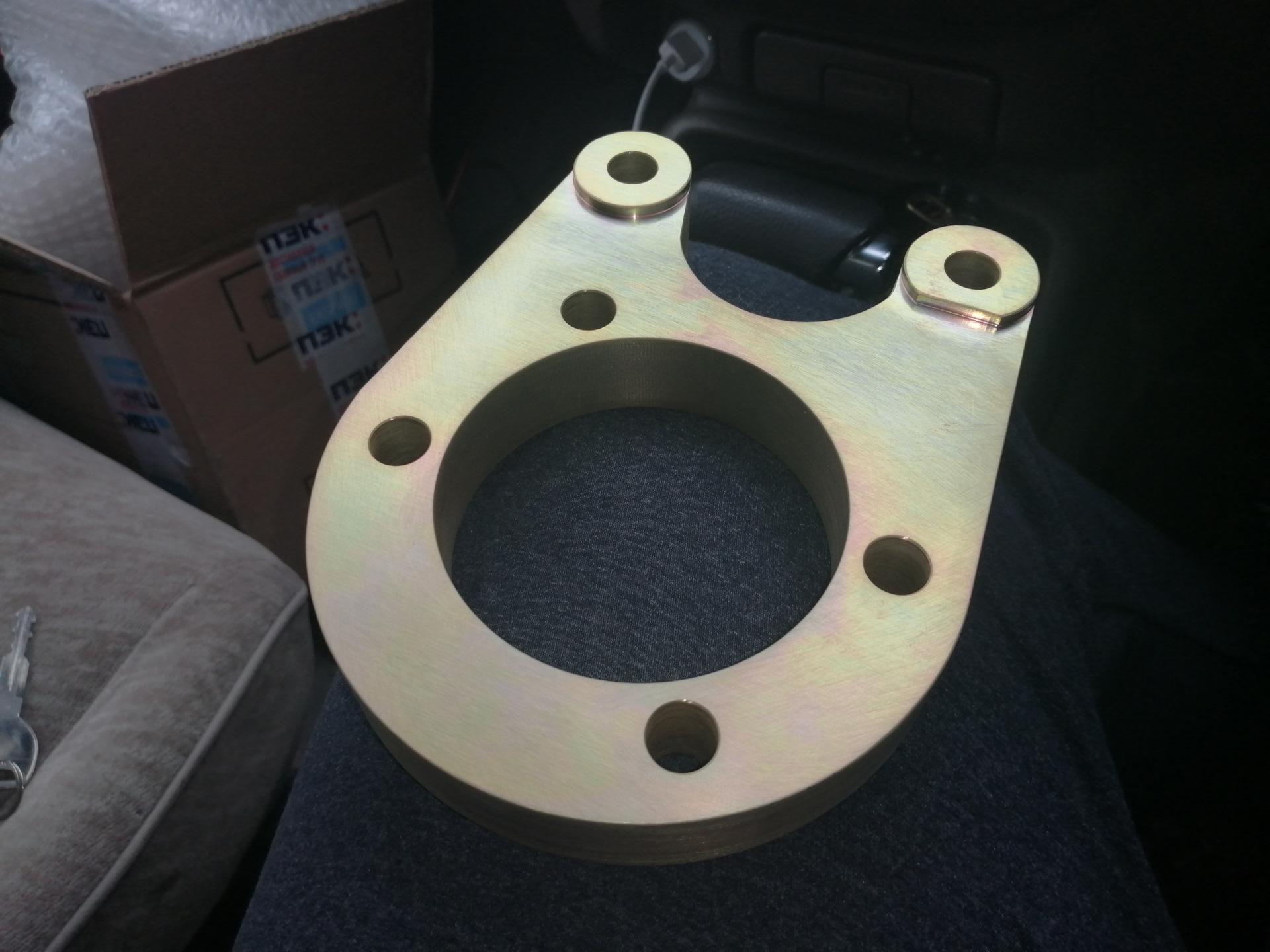

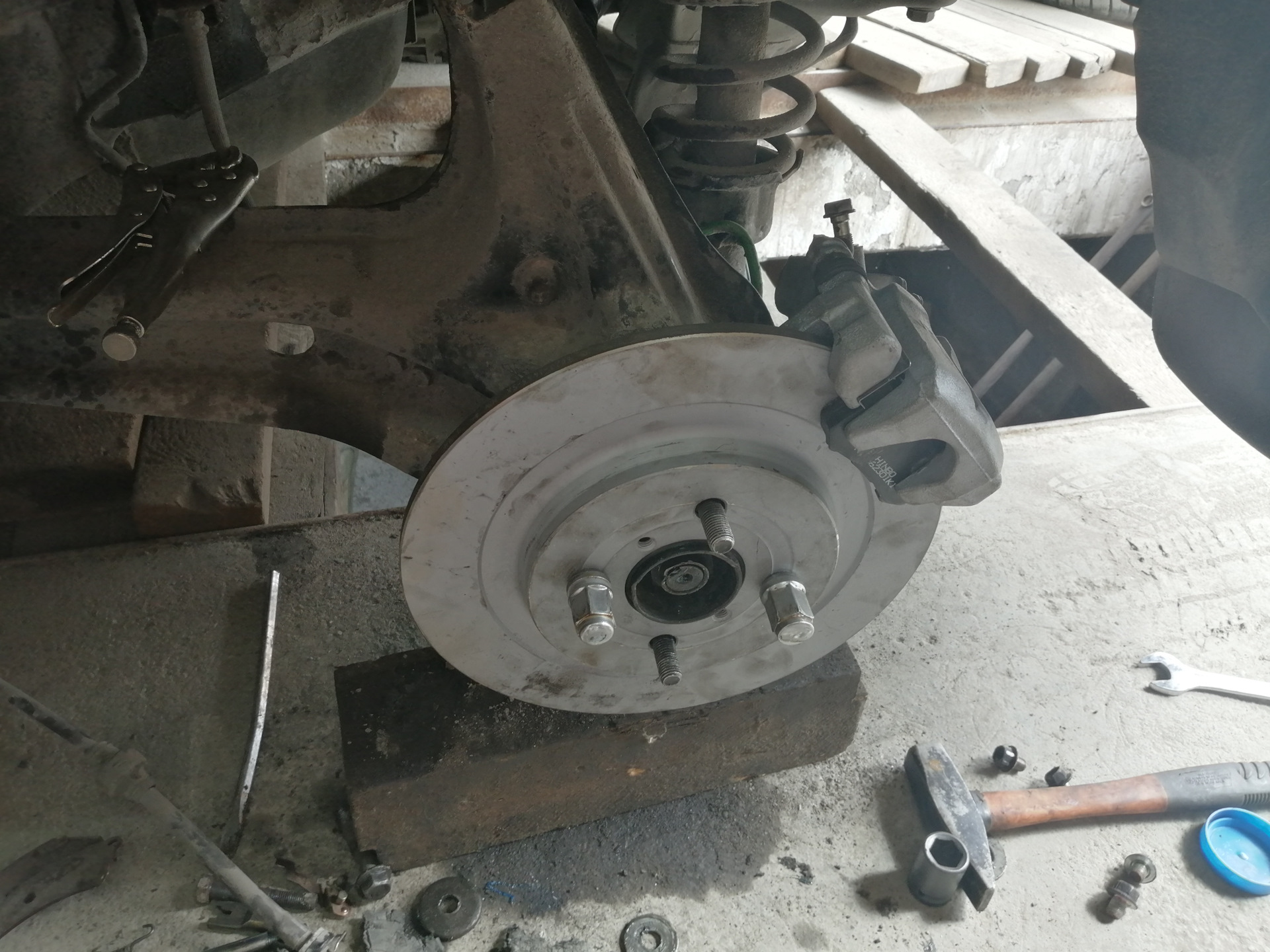

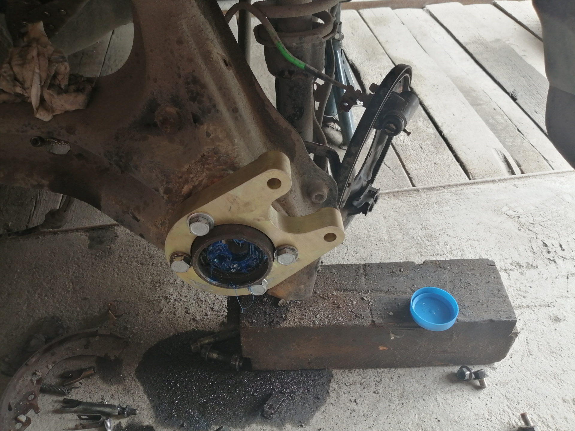

Для установки дисковых тормозов нужно
1. Планшайбы, покупал у Sway38.
2. Суппорта от прелюда, именно от прелюда, он dc5/cf4 не подходят, как позже выяснилось
3. Диски тормозные Toyota Yaris KSP130 Bosch 0 986 479 360

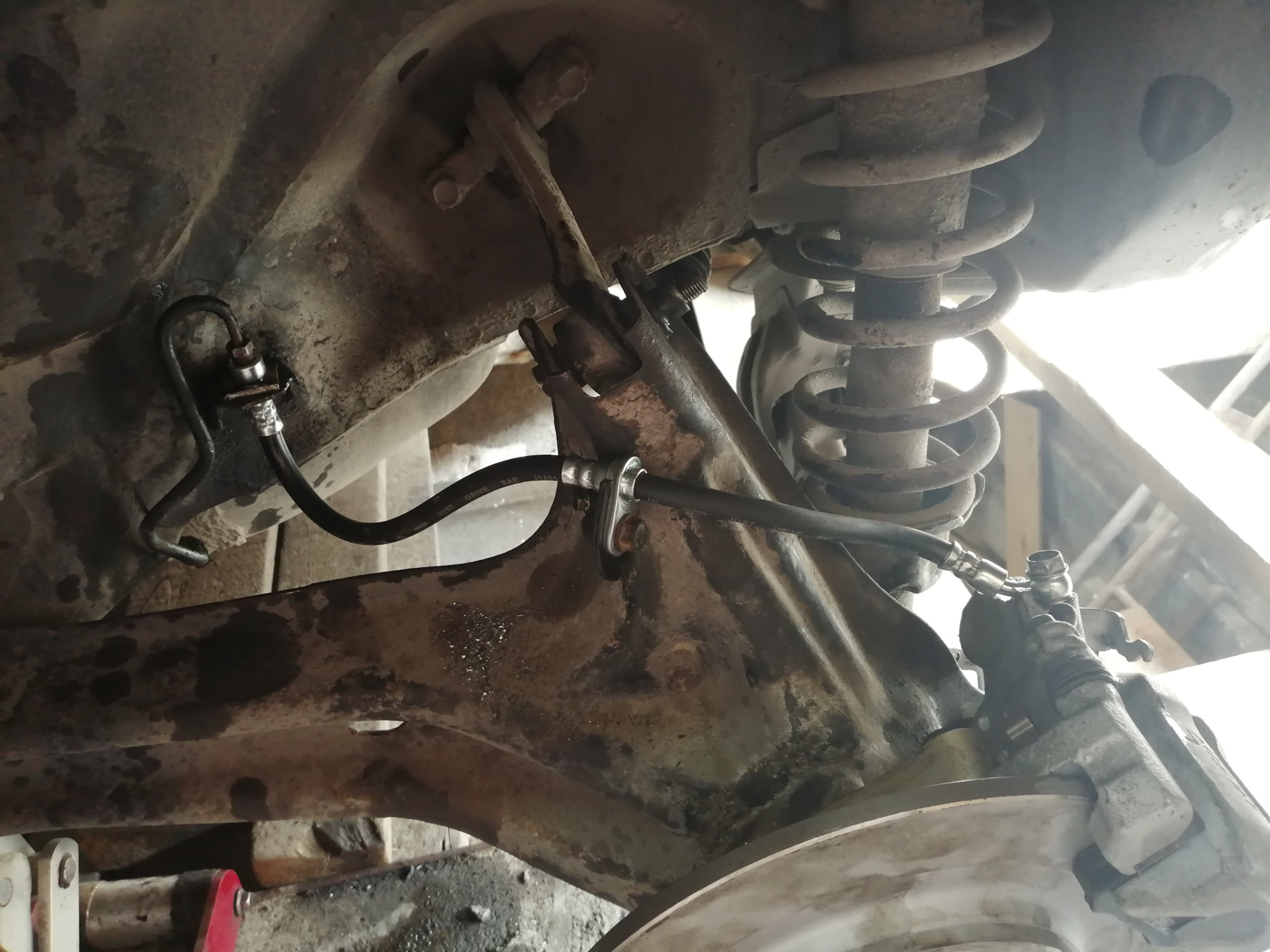

4. Колодки
5. Тормозные шланги
6. Ремкомплект суппорта
7. Троса ручника accord cf4
С установкой проблем не возникло, разве что пришлось растачивать ЦО в тормозных дисках.
