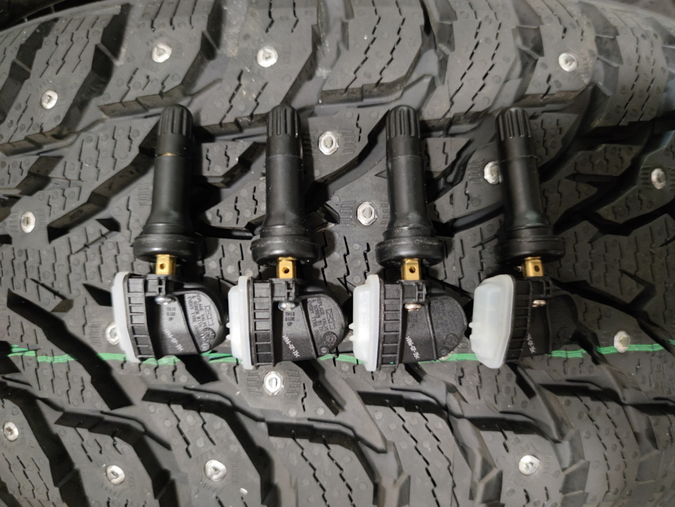

Датчики оригинал Haval 3641100XKR02A.

Тем временем были приобретены датчики давления Haval 3641100XKR02A.

Сколько стоят датчики давления Haval 3641100XKR02A и где покупали?
a.aliexpress.com/_ACTMpe
с форума многие покупали имеено эти
Спасибо.
8894795
